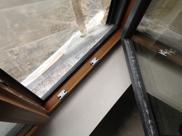

    Er jetzt realisieren wir, dass der Ausgang zum Balkon
    eher einem großen Fenster gleicht und nicht (wie von uns erwartet) einer „normalen“ Balkontür
    Die Fensterrohbau-Höhe ist 2 m und der Durchgang wegen dem Rahmen ist nun circa 180 hoch,
    so dass man bei 185 Körpergröße immer auf seinen Kopf aufpassen muss (anstoßen)

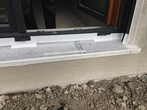

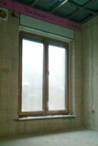

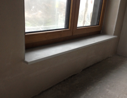

    und im unterren innen Bereich, haben wir innen nun eine große Fensterbank
    und auch im Außenbereich eine Fensterbank,
    so dass man vom Innenraum zum Balkon ein breites Hindernis von circa 50 cm überwinden muss.
    Siehe Foto Nr. 3 - Ansicht von Oben

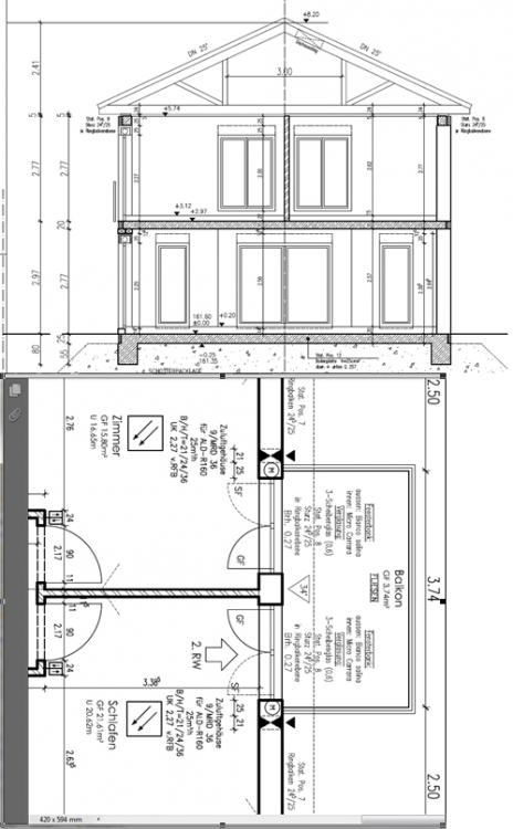

    Siehe Foto Nr.4 - Noch fehlen der Estrich und der Fußbodenbelag
    Hier haben wir haben dem Bauträger vorgeschlagen,
    wie auf dem Foto im unteren Bereich der Fensterbank zu sehen ist,
    bis zur blauen Linie den Stein auszuschneiden und die Fenster bis zu dieser Höhe auszutauschen
    damit man am ende ungefähr einen „ebenerdigen Ausgang“ zum Balkon erhalten (zumindest von innen)
    Siehe Foto Nr. 5 - Mittlerweile wurde auch schon der Innenputz fertig gemacht
    Aber diese Fensterbank innen und die dadurch immens große Trittstufe nach außen
    Möchten wir so definitiv nicht haben

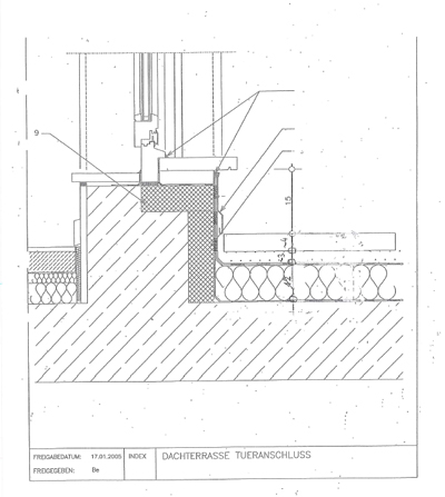

    Siehe Foto Nr. 6 - Ansicht von außen (vom Balkon)
    Noch fehlt der Belag auf dem Balkon
    Und selbst mit der Außenfensterbank könnten wir uns noch abfinden
    Jedoch nicht die Innenfensterbank, wie auf Foto Nr. 3,4 und 5 zu sehen ist

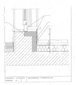

    "die Ausführung des Balkons wird gemäß den Vorschriften erbracht. Die 15cm ist der Spritzschutz. 12cm die Dämmung. Ca. 3 cm der Edelsplitt zum Verlegen der Bodenplatte und ca. 4 cm der Bodenbelag. Detail ist als PDF anhängend."
    Muss dieser Spritzschutz vorhanden sein um den KfW-Effizienstandard zu erfüllen?

    Dazu soll man sagen, dass Ihr Bauträger/GÜ die einzig technisch richtige Lösung gewählt hat, die im EG eine durchgehende Deckenuntersicht/gleichmäßige Raumhöhe bei vertretbarem Kostenaufwand realisiert hat.
    Alles andere, auch das, was Sie jetzt andenken, verstöt gegen die Fachregeln und wäre somit ein Mangel!

    Nein, mit Eff-Haus hat das sicher nichts zu tun.
    Dennoch ist diese Höhe von 15cm tatsächlich normgerecht und somit richtig.
    Es gibt Sonderlösungen, bei denen diese 15 cm unterschritten werden können. Diese Maßnahmen sind natürlich tecznsch aufwendiger (=teurer) und auch dann bliebe sich eine kleine Stufe (alleine schon deshlab, weil außen, anders als innen, eine Wärmedämmung auf der Deckenplatte liegen muß.
    Fenster mit einer Rohbaulichte von 2 m wäre aber eher "ungewöhnlich". In den Plänen glaube ich jedoch ca. 2,30 m erahnen zu können, also nicht 2m.

    Die Fensterbrüstung innen einfach wegschneiden dürfte auch nicht gehen, da sich ein, laut Detail, ein Überzug an dieser Stelle befindet.
  8. #8 feelfree, 28.12.2014
    feelfree
    feelfree Gast
    Bloß wo ist der? In Foto Nr. 4 sieht das nach KS-Mauerwerk aus, oder täusche ich mich?

    Ich denke zumindest das es täuscht, ein Überzug würde schon sinn machen: der Balkon ist auf einem Erker über dem Wohnzimmer, davon ausgehend das der Erker nicht mit einer Mauer vom Wohnzimmer getrennt ist und sich kein Unterzug oder deckengleicher balken dort befindet würde ein Überzug durchaus sinn ergeben.
    Ein Ausgang wie der Threadersteller wünscht hätte von Anfang an eingeplant werden müssen.

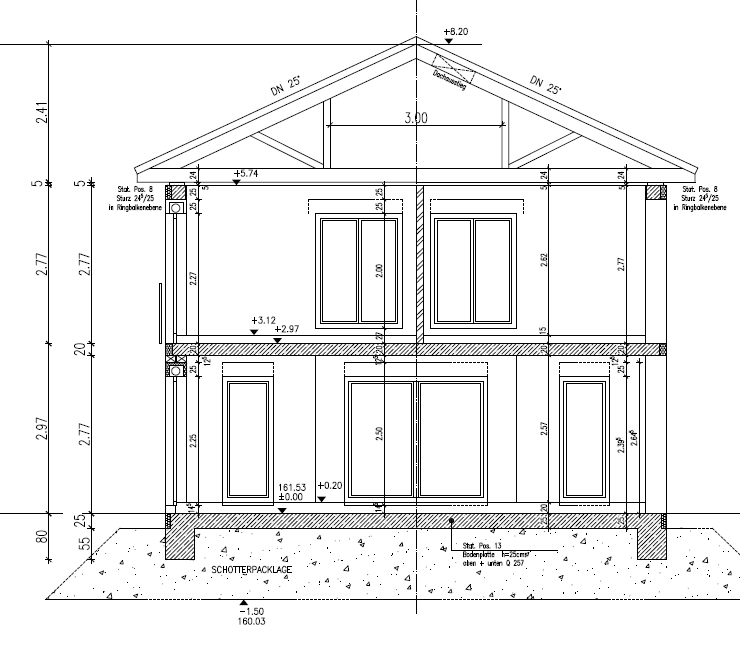

    es sind 2 Meter Rohbaumase - ich habe hier das Bild nochmal etwas deutlicher gemacht

    Also, bei mir ergeben 2,27 - 0,15 = 2,12 lichte Öffnungshöhe ab OK FF bis UK Sturz. Abzüglich ggf. noch von Putz und Bodenbelag!
  12. Lebski
    Lebski Gast
    Der Planauszug zeigt das Element nicht im Schnitt (das im Schnitt ist wohl ein französicher Balkon?), sonden mittig im Raum, dort ist die Mauerwerksöffnung mit 2,00 m vermaßt. Abzüglich Rahmen können da schon 1,85 m bleiben.
  13. #13 Thomas B, 05.01.2015
    Thomas B
    Thomas B
    17.08.2005
    11.181
    Dipl.Ing.
    Nee, Ralf, er meint die RBL der Terrassentüren (denke ich). Die sind (im Schnitt quasi in der Andicht) mit 2,00 m vermaßt. Abzüglich Fensterstock...naja...wird wohl irgendwo bei 1,80m lichtem Durchgnagsmaß liegen (+/-).
    Tja....ist halt so, weil technisch korrekt nicht anders herstellbar. Hatten wir doch schon....

    Dafür aber eben (WD + Abdichtung auf dem FD davor) in der Höhe korrket geplant, wenngleich natürlich....niedrig.
    Aaaaber: Der Werkplan scheint dem BH ja vorgelegen zu haben
    ...warum jetzt dann der Unmut? Übersehen evtl.? Mag sein, hätte aber an der Höhe auch nichts geändert, hätte man es früher bemerkt....
