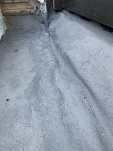

    Die Dachdecker sind mit einer Delta-Bahn an die Würth-Fenster-Abdichtung gegangen und haben das mit Flüssigkunststoff abgedichtet.
    Dadurch das diese Wanne unten drunter ist, ging’s wohl nicht besser, da sind schon ein paar Falten drin...
    Anschluss an Fenster-Abdichtung und Delta-Bahn-Ende an Wanne ist aber bombenfest.
    Trotzdem runter/nacharbeiten lassen?

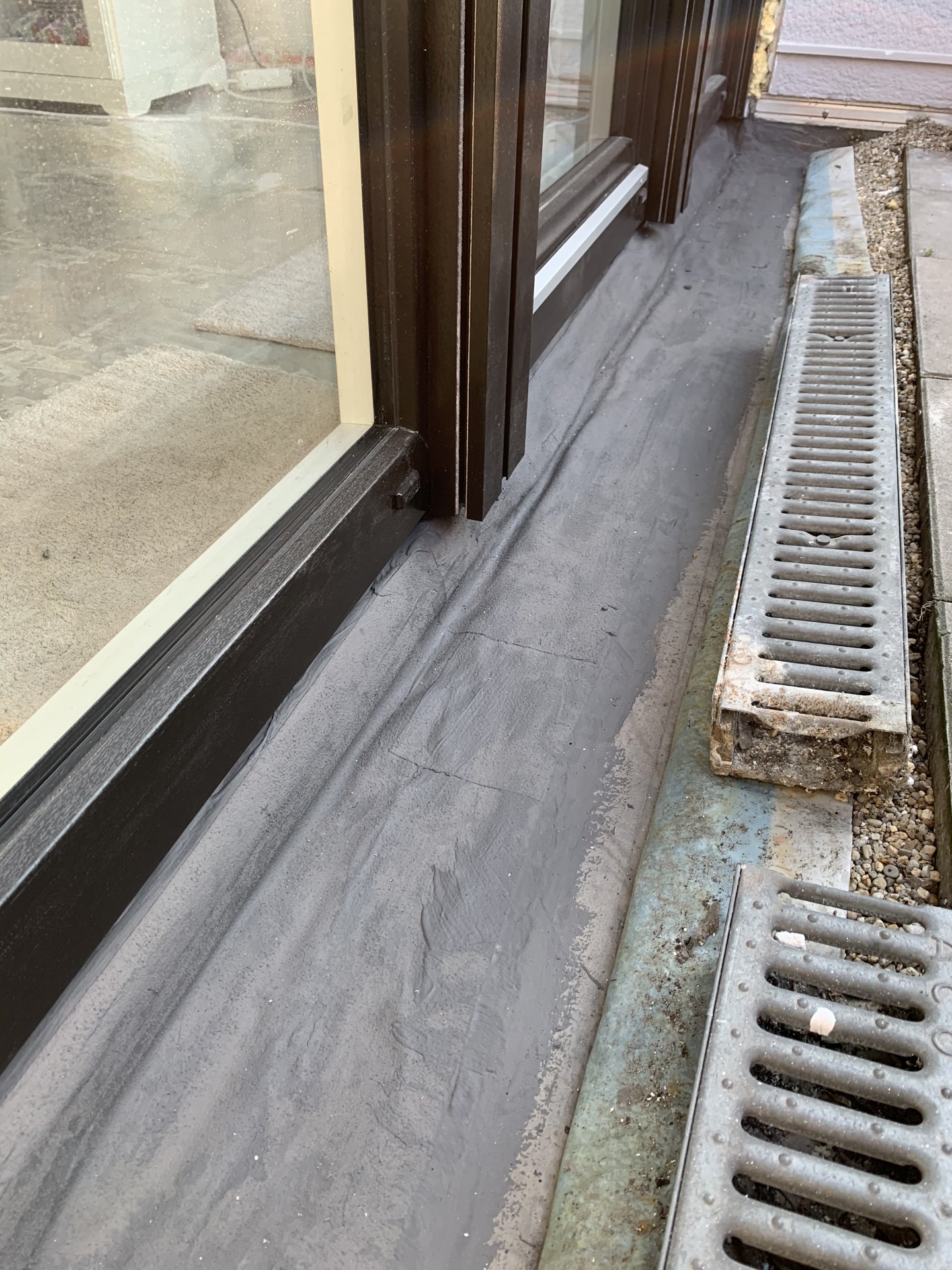

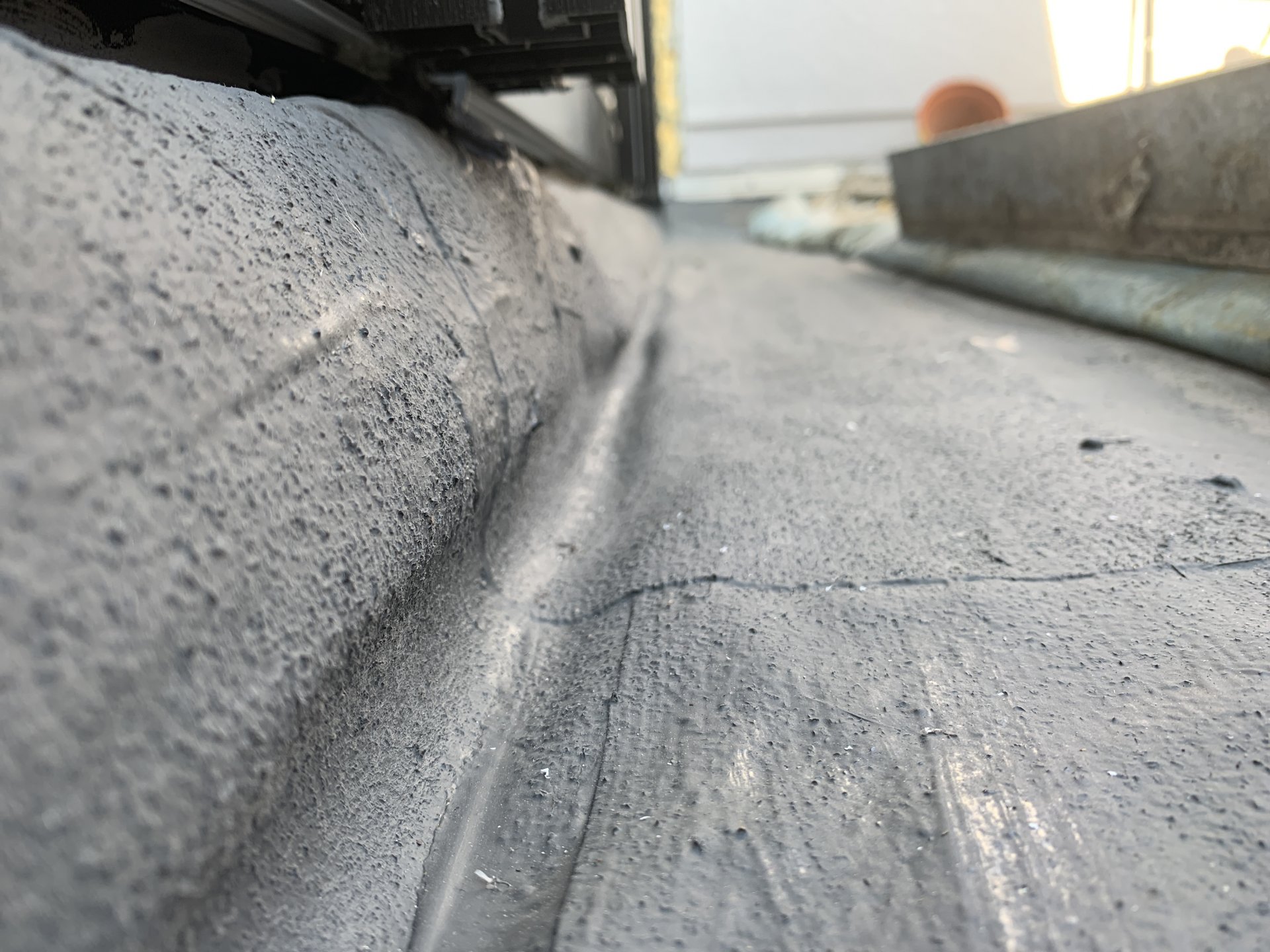

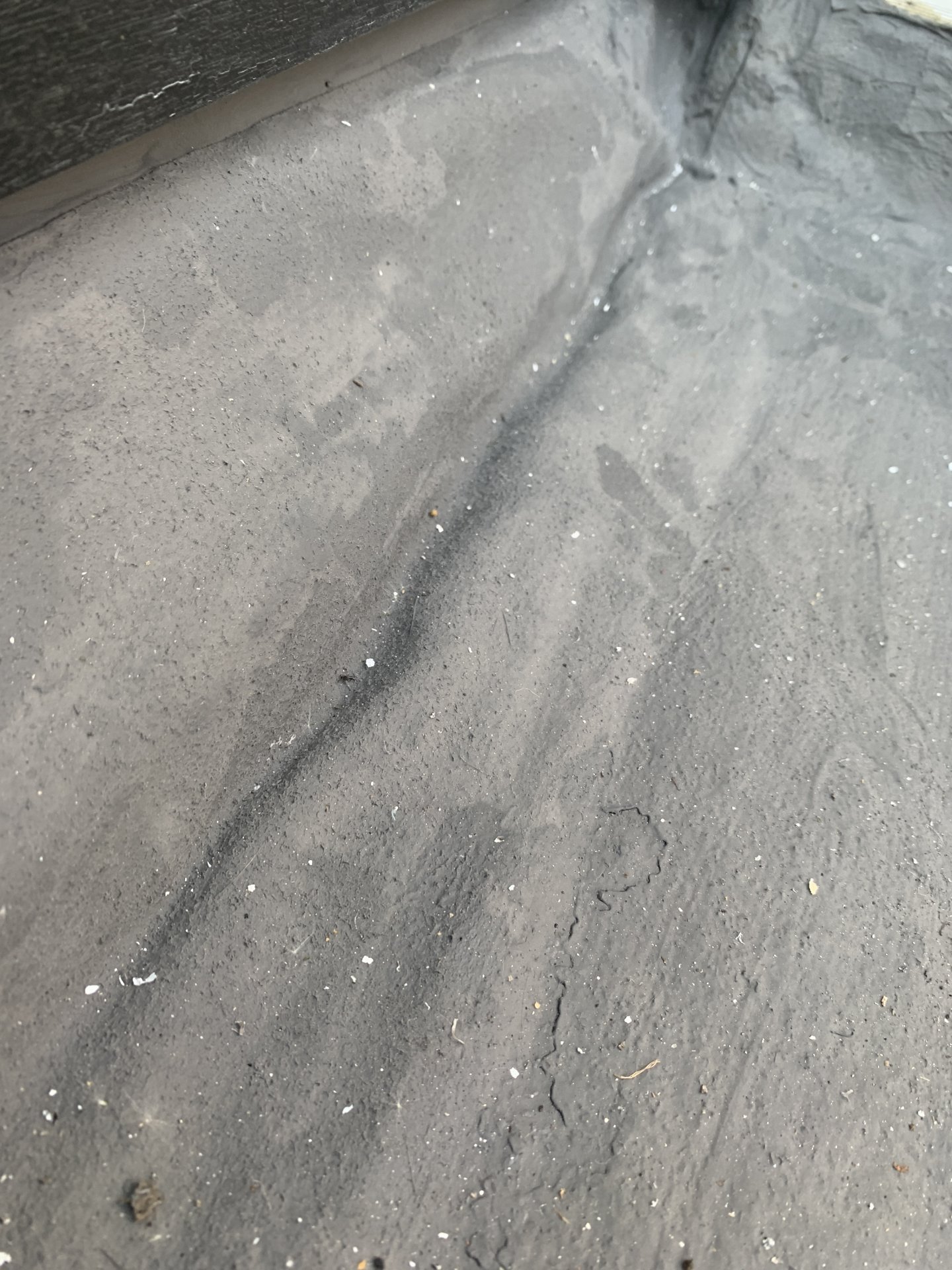

    Hier noch ein Bild davon
      458,8 KB
      295
      457,2 KB
      282

    Bitte nochmal den genauen Aufbau ab Beton.
    Diese "Erhöhung" kurz vor dem Rahmen, ist da Luft drunter?
    Wenn ja: Was passiert wohl mit dem Estrich darüber bei wechselnden Temperaturen?
    (Luft dehnt sich aus....)
  16. DIY
    DIY
    31.07.2019
    22
    Innenaufbau:
    Betondecke, Styropor, Glaswolle, Dampfsperre, Heizestrich
    Außen:
    Beton, Zink/Zinnwanne und bis zu der Folie auf dem Bild Flüssigkunststoff.
    Vorher war’s:
    Beton, diese Wanne, bis zur geschlossenen?! Fassadenrinne (ohne Ablauf) eine Folie wo das Kiesbett mit den Platten draufliegt.
    Ich möchte die Folie hinterher unter die neue Fassadenrinne (seitliche Öffnungen) legen und dann neue Platten aufs vorhandene Kiesbett legen.
    Wenn man unseren Balkon betritt, tritt man quasi tiefer auf, weil Dämmung, Estrich etc. nicht vorhanden ist
  17. #17 Manufact, 17.04.2020
    Manufact
    Manufact
    21.11.2016
    3.813
    1.360
    Bautenschutz
    Nochmal: was ist unter dem Wulst - und warum?
  18. DIY
    DIY
    31.07.2019
    22
    Unter der Wulst ist Luft
  19. #19 Manufact, 17.04.2020
    Manufact
    Manufact
    21.11.2016
    3.813
    1.360
    Bautenschutz
    Und was passiert dann, wenn es wärmer wir und oben nur ein paar cm Estrich sind?
  20. DIY
    DIY
    31.07.2019
    22
    Ich dachte, dass durch das Gewicht des Estrichs oder des Epoxidharzes die Luft irgendwie weggedrückt wird, weil das von Feeling her eher weich ist, was da jetzt drauf ist...
