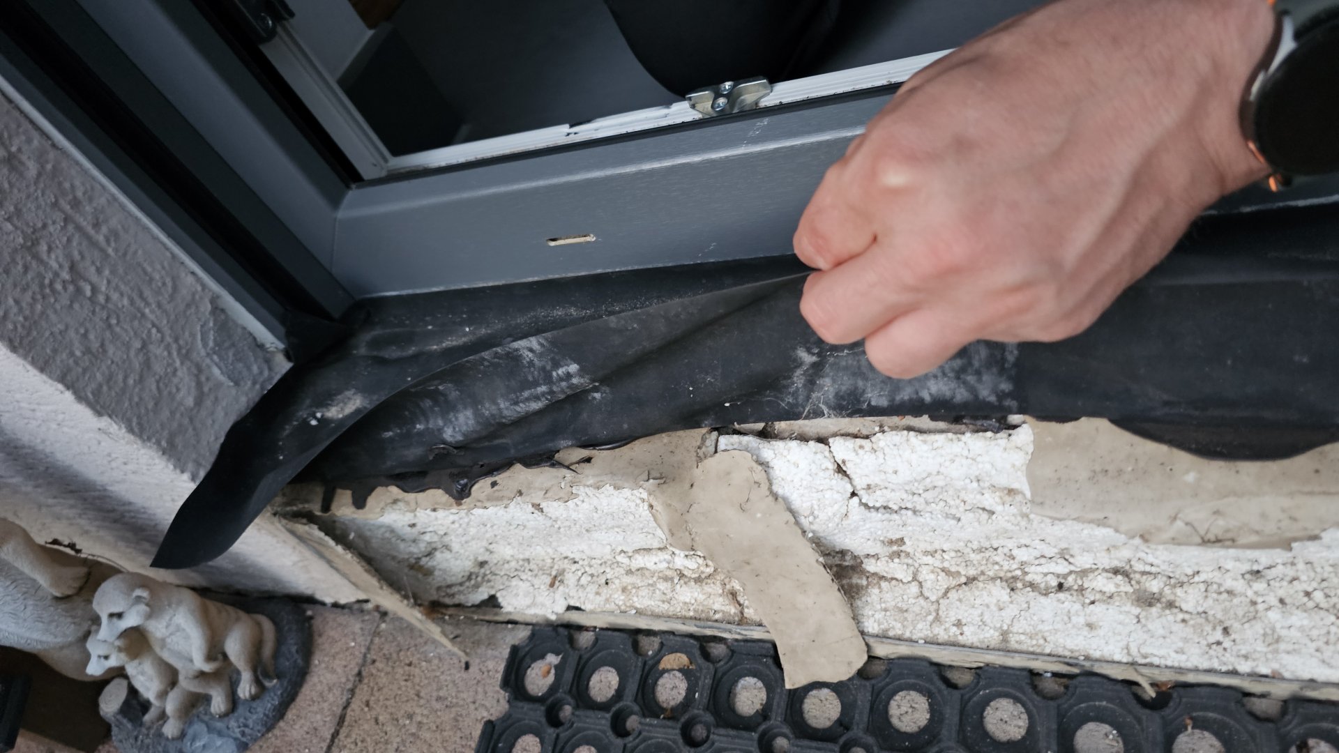

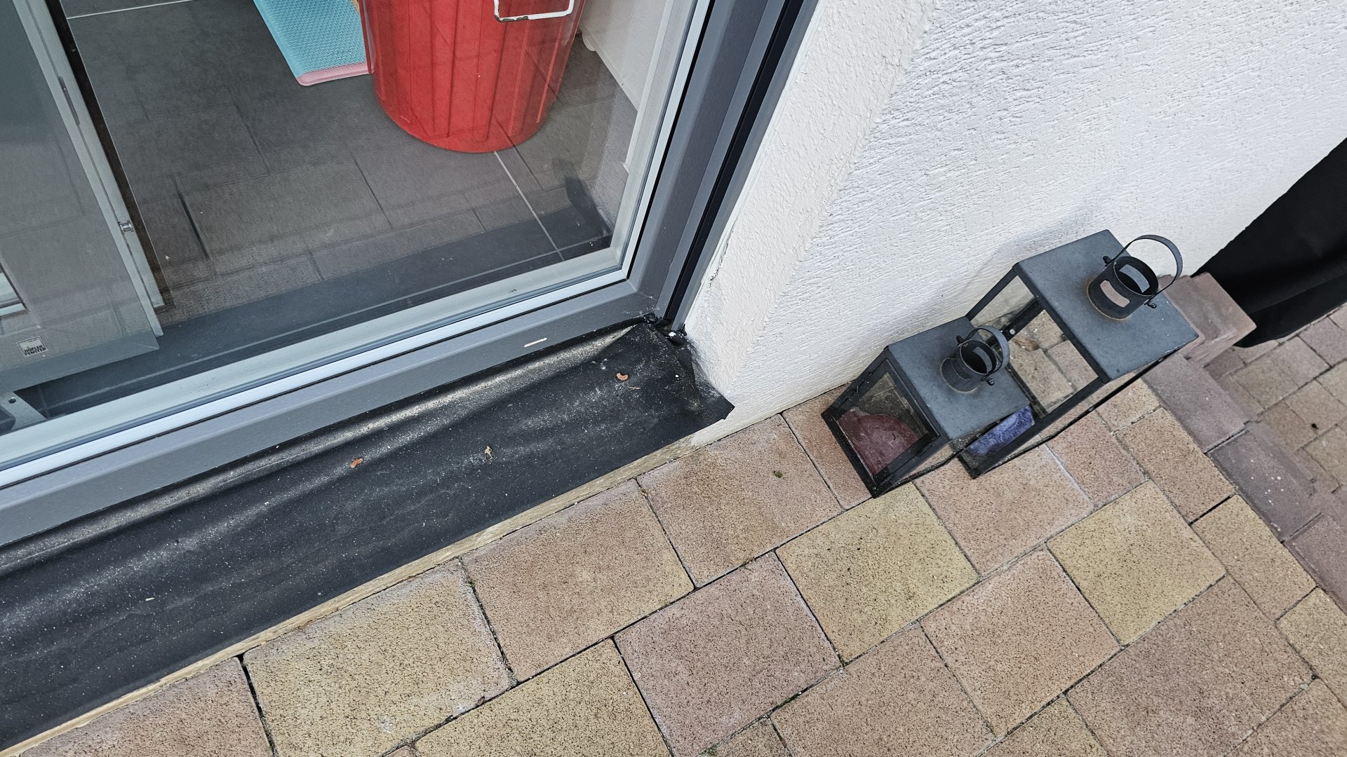

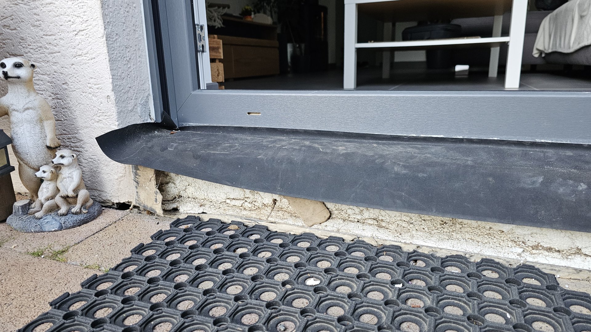

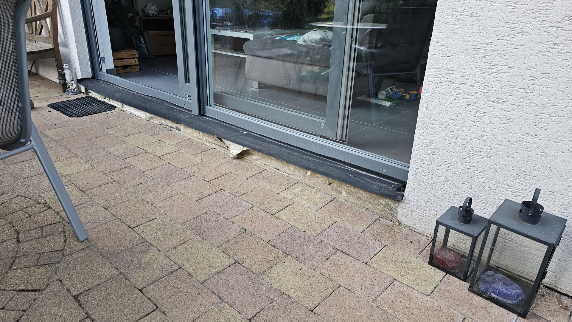

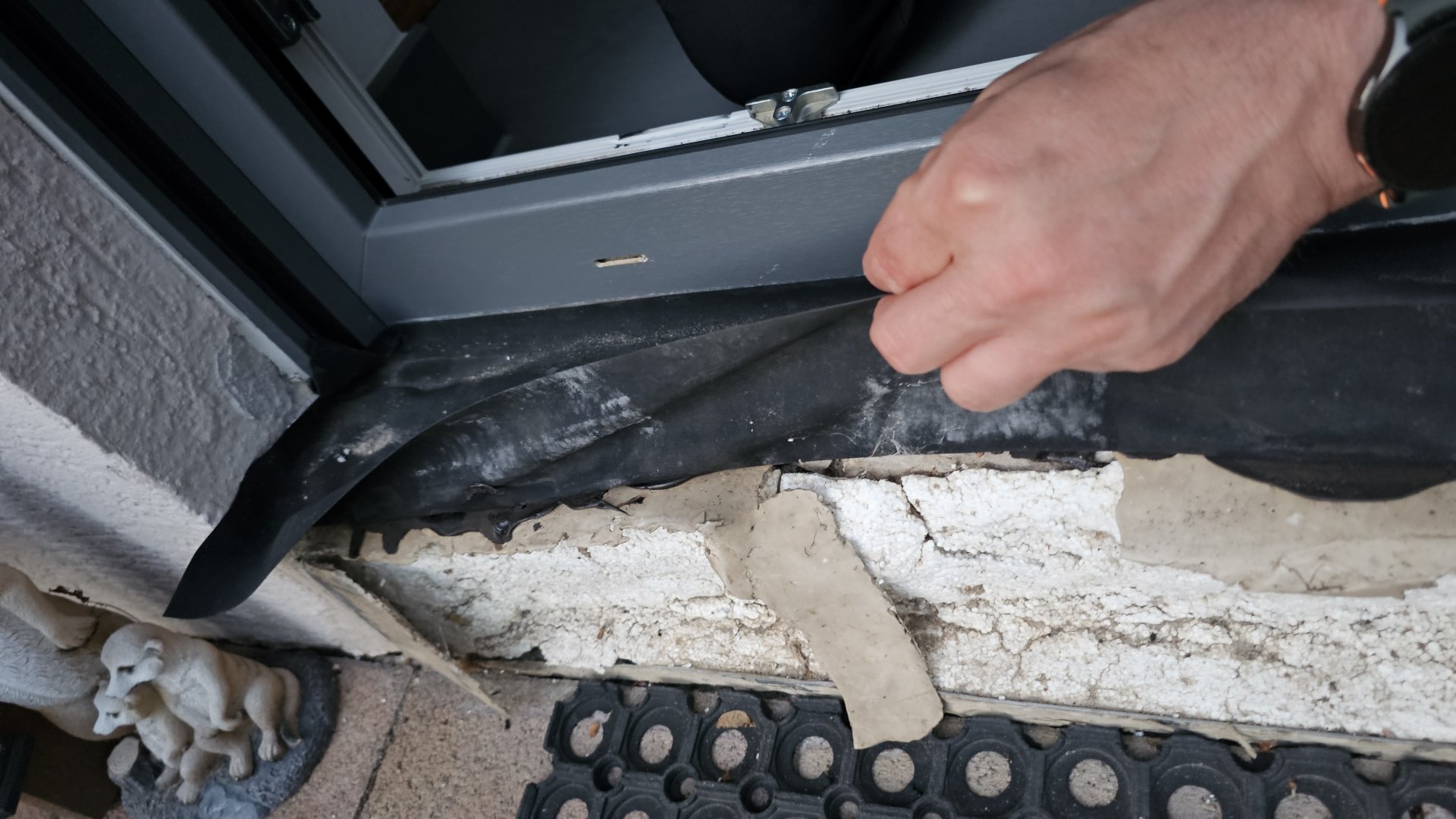

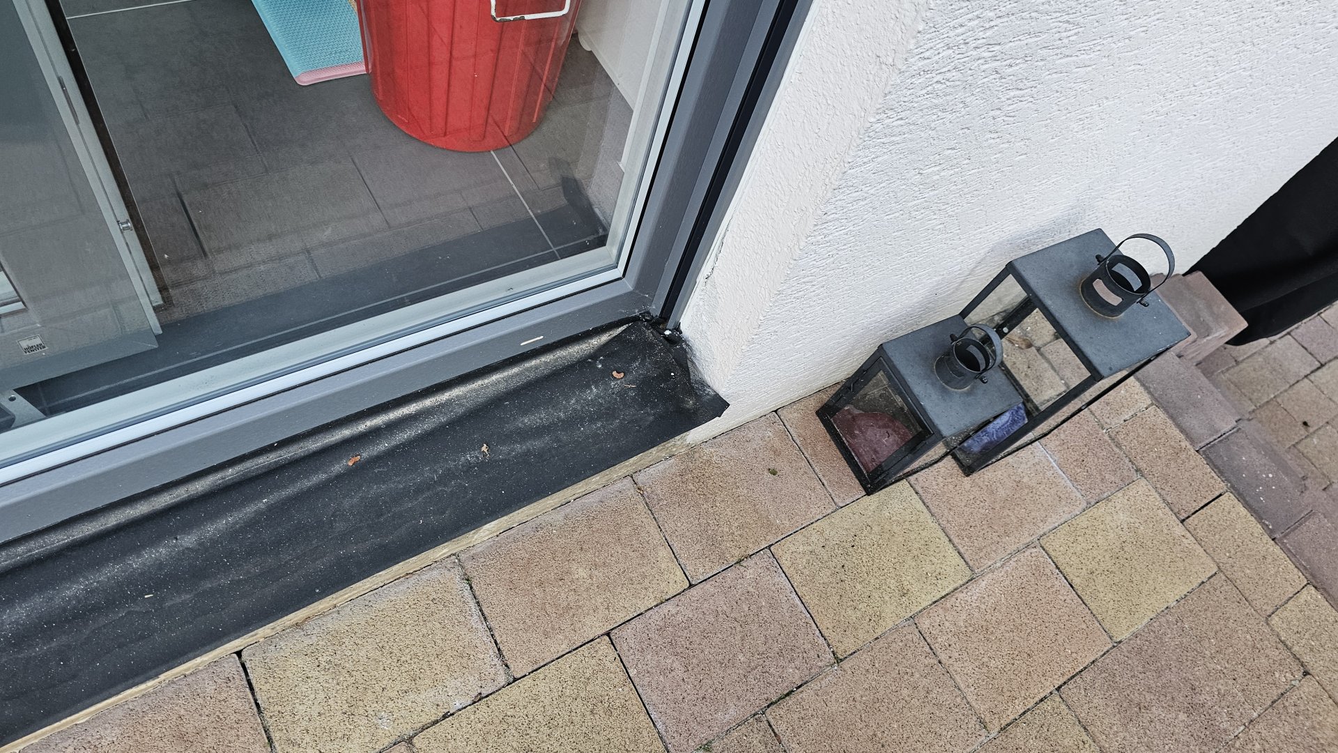

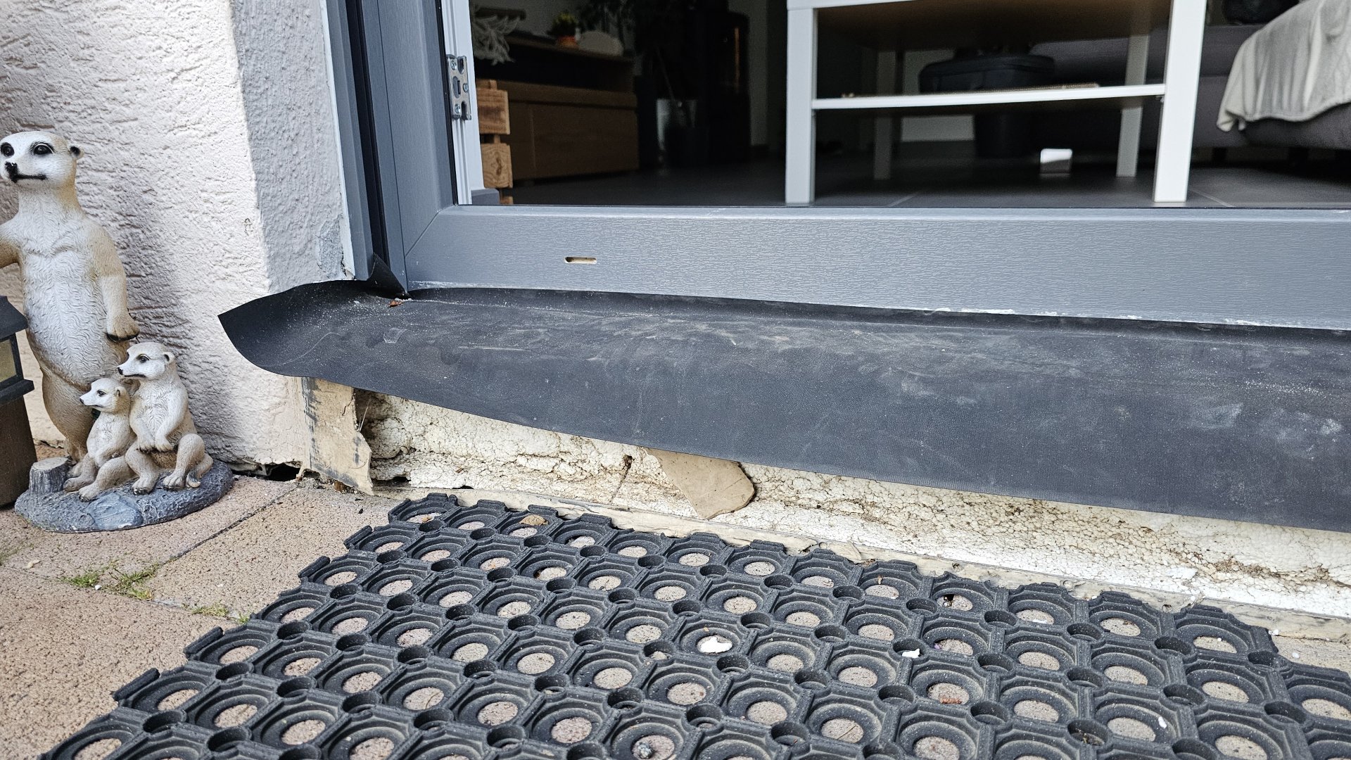

    ich bin neu hier und mittlerweile etwas verzweifelt.
    unser Fensterbauer, der sich viele andere Kleinigkeiten geleistet hat, hat es geschafft die Balkontür mittlerweile seit einem Jahr eingebaut aber den Austritt nicht fertiggestellt zu haben. Zumindest hat er nach 9 Monaten mal diese dunkle matte auf das Styropor geklebt. Hat dabei aber an einigen Stellen Lücken gelassen.
    So viele offene Stellen wie wir an Balkonkasten Dämmung etc haben, glaube ich dass er einfach nicht richtig sieht... Oder keinen Bock hat.
    Das Styropor sieht mittlerweile schrecklich aus (Kinder). Teilweise kann man bis auf das Mauerwerk dahinter schauen.
    Seine Idee ist es nun eine Alu Fensterbank auf den Rest Styropor zu setzen.
    Das kann doch nicht richtig sein?
    Ich vermute, dass das sinnvollste wäre: Altes Styropor entfernen, neu dämmen, dann Tritt der vorne und hinten aufliegt montieren.
    Gibt es dafür auch Möglichkeiten aus Stein? Fände ich schöner als Alu.
    Da ich mir das selbst nicht wirklich zutraue, welches Gewerk sollte diesbezüglich angesprochen werden?
    Wenn hier jemand aus Rhein-Main mitliest, der sich auskennt und Kapazitäten hat... Gerne melden...
    Vielen Dank vorab für eure Ratschläge.

    Erstmal gehört das Fenster richtig abgedichtet. Das ist aktuell nicht wirklich erkennbar. Der schwarze Lappen ist jedenfalls keine richtige Abdichtung.

    Absolut, klar. Deswegen frage ich. Was würdet ihr an der Stelle alles machen? Dass der schwarze Lappen nicht sauber verklebt ist und nicht ausreichend dicht ist, stimmt auf jeden Fall. :-(

    Der schwarze Lappen gehört hinter die Dämmung an den Rohbau. Klassischer Einbaufehler, passiert ständig. Danch dann wieder neue Dämmung dran, da kann man auch eine Steinbank drauflegen, unter diese müsste dann aber wieder ein schwarzer Lappen. Wenn die Dämmung entsprechend Druckfest ist, kann man die Fensterbank da auch draufsetzen.
