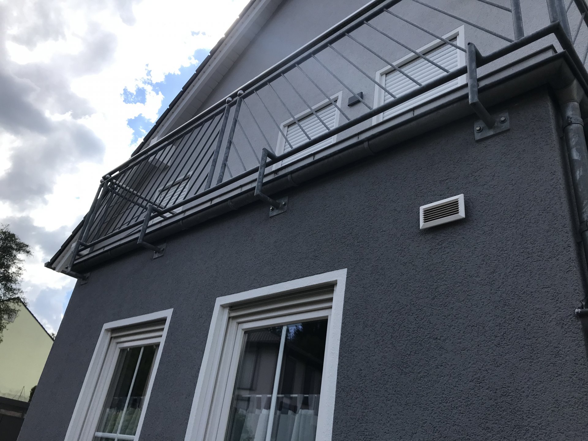

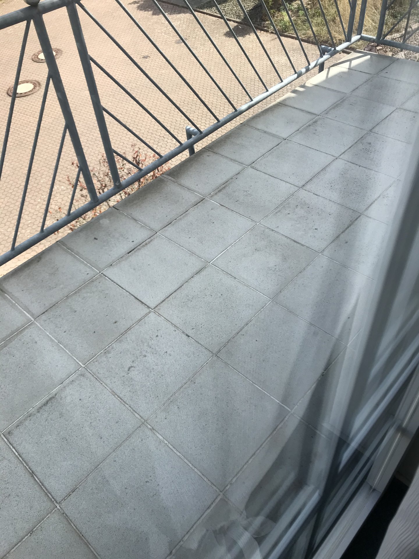

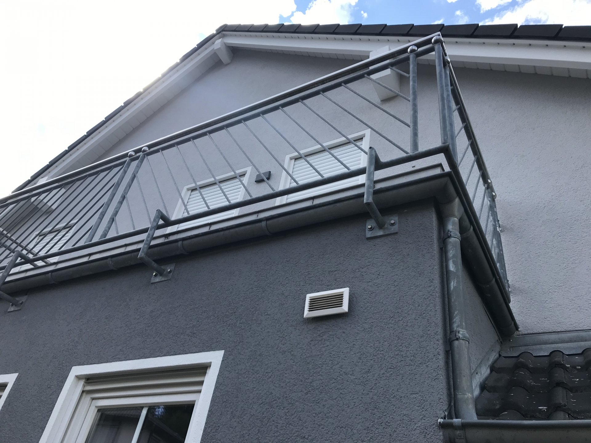

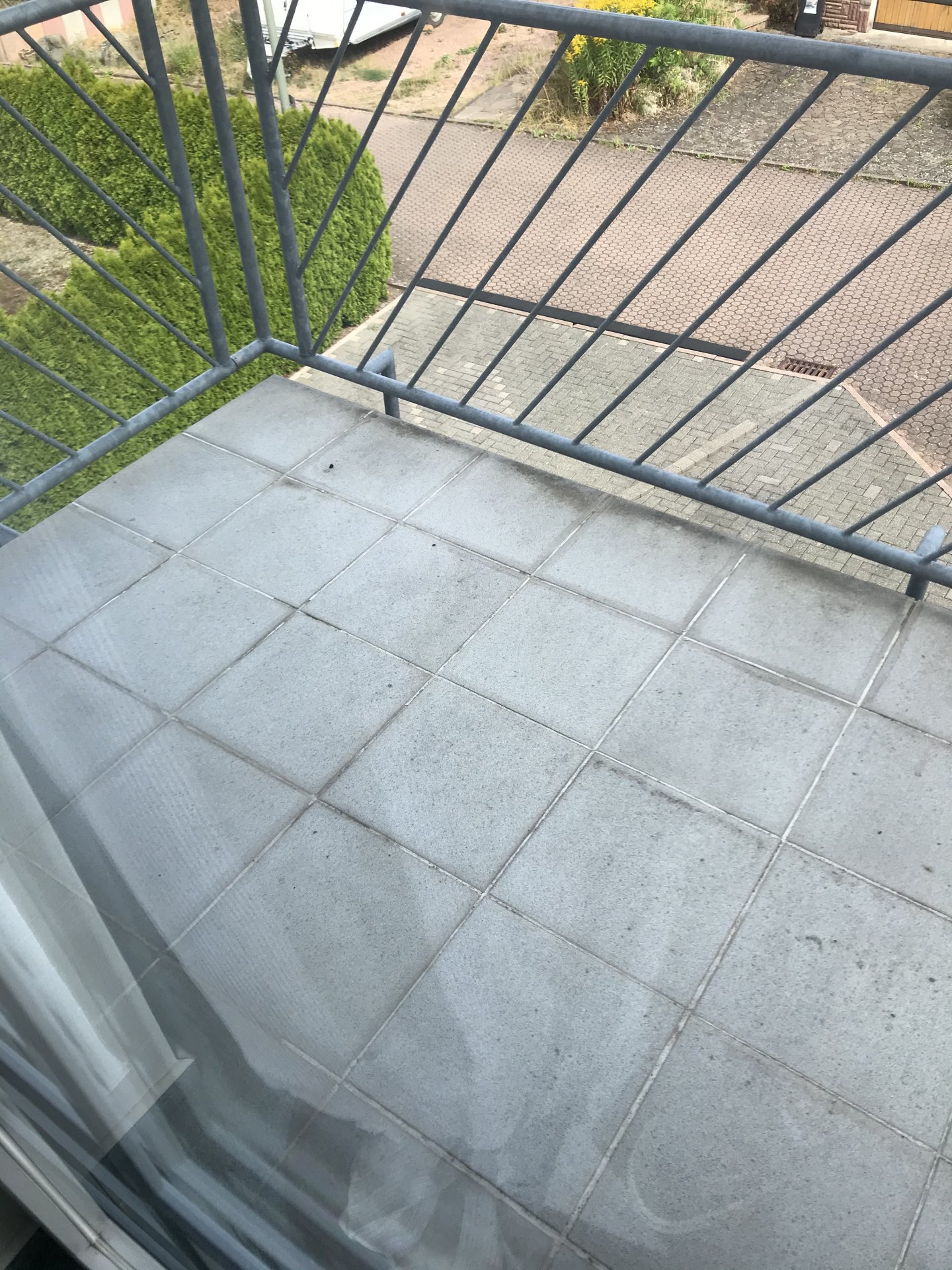

    Guten Tag,
    bei uns steht in nächster Zeit die Erneuerung des Balkonbelags an, da mittlerweile sehr viele Fliesen hohl liegen und stellenweise die Fugen herausgebrochen sind. Die Abdichtung scheint noch intakt zu sein, da sich unter dem Balkon unsere Küche befindet und die Decke dort noch absolut trocken ist. Über den Aufbau des Balkons kann ich leider nichts sagen, da wir das Haus nicht gebaut haben (Baujahr 1998).
    Folgende beiden Möglickeiten zur Sanierung habe ich mir überlegt.
    Variante 1: Fliesen entfernen und Fliesenkleber mit Flex und Schleiftopf abschleifen. Im Anschluss neue Fliesen verlegen, auch wenn dies nicht für die Ewigkeit halten wird.
    Variante 2: Auf die abgeschliffene Fläche Balkonprofile am Rand entlang verlegen (verkleben) und eine Epdm Folie auf der Fläche verlegen. Auf die Folie würde ich dann Steinteppichfliesen schwimmend verlegen, oder einen geeigneten Belag auf Stelzlagern. Zur Hauswand hin würde ich mit entsprechenden Abschlussprofilen arbeiten.
    Was haltet Ihr davon, oder habt Ihr vielleicht eine andere (bessere) Idee?

    Variante 1 mit modernem Fliesenkleber für den Außenbereich.

    Je nachdem wie viel anschlusshöhe du noch zu Verfügung hast an der Türe.
    Wenn du genug hast würde ich irgendwas auf stelzen machen. Ob Holz oder Steinplatten ist dann deine Entscheidung. Ist somit wenigsten Aufwand und sieht gut aus
