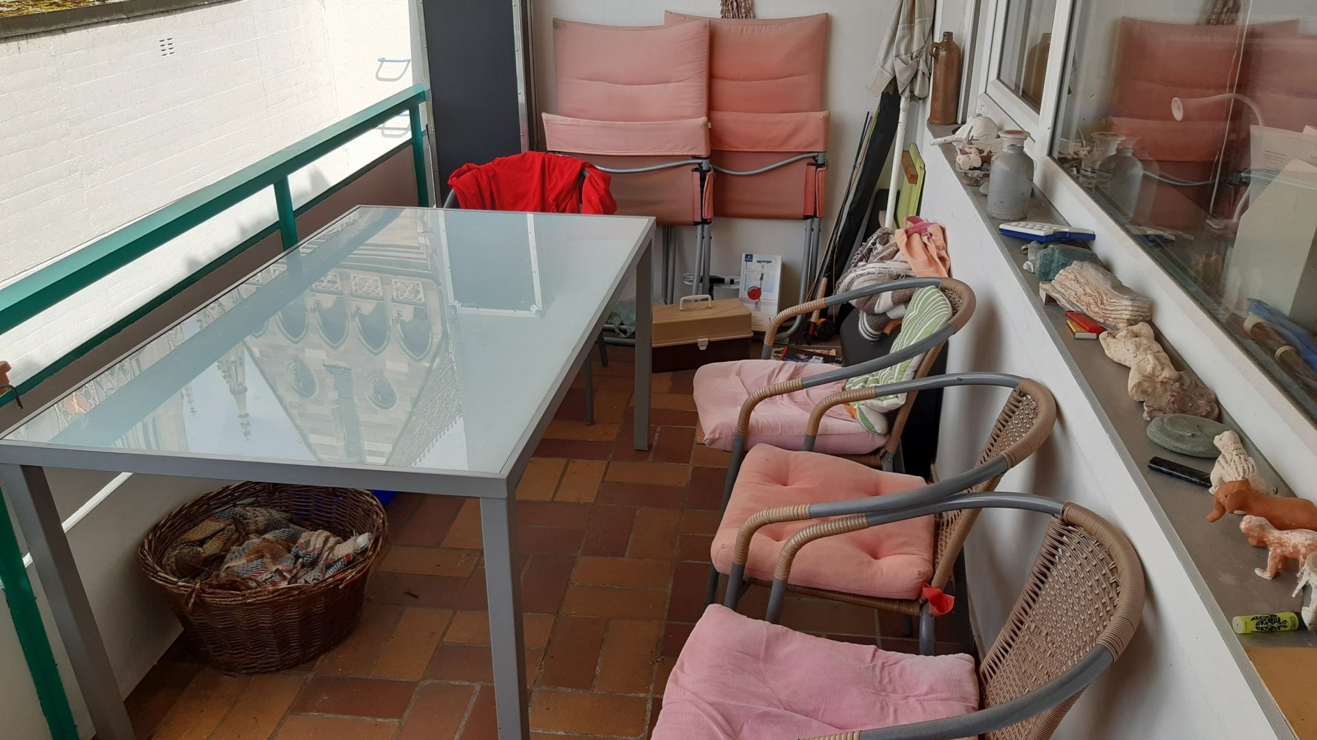

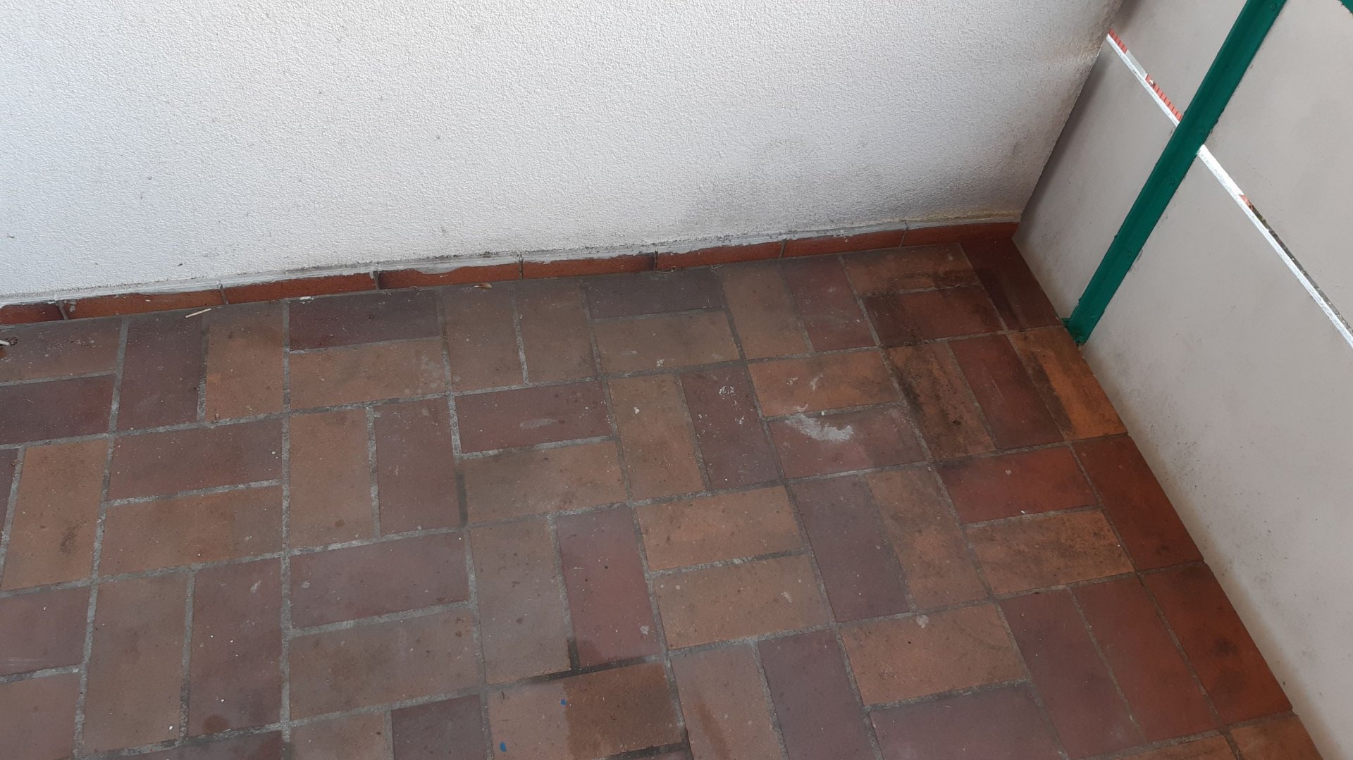

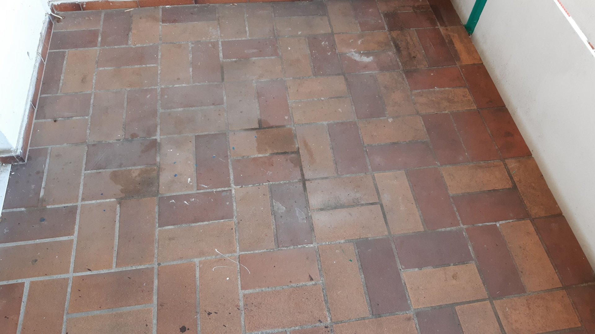

    weiß jemand ob man bei der Sanierung eines Balkons, bei dem aktuell Fliesen verlegt sind, Flüssigkunststoff als Abdichtung einfach auf die Fliesen anbringen darf/sollte?
    Oder sollte man die Fliesen erst abreißen, obwohl diese nicht locker wären?
    Denn wenn man neue Fliesen aufbringen wollte, so müsste man zunächst die alten Fliesen abreißen und wahrscheinlich vor dem Verlegen neuer Fliesen den Estrich erneuern, wäre das so?
    Was wäre die wirtschaftlichste Vorgehensweise, sofern man es günstig haben will, es aber auch dauerhaft halten soll?

    Würde mal schauen was du dann überhaupt machen darfst. Ist ja außen....
    wenn die WEB streichen erlaubt würde ich im ersten Schritt die Fließen streichen, kann aber sein, dass die Farbe nicht hält oder mit der Zeit Kratzer entstehen...
    dann wäre ggf. der Austausch der Fließen möglich, was drunter ist wäre auch entscheidend. Ob Wohnung oder auch Balkon ist ja nicht ersichtlich auf den Bildern.

    Das wäre aber nur Optik.
    Auf die Fliesen drauf kann man sich wohl abschminken
    die ganze WEG will was machen, aber Fliesen zu streichen würde doch nichts bringen wenn die teilweise schon hohl sind oder?
    Was meinst du mit "ob Wohnung oder auch Balkon ist ja nicht ersichtlich" ?

    na wenn unter deinem Balkon jetzt Wohnraum des Nachbarn wäre würdest du die Dichtungsschicht der Decke des Nachbar in Mitleidenschaft ziehen.... Man sieht das nicht. Wenn jetzt Balkon und Balkon drunter vom Nachbar ist dann sähe das auch anders aus.
    Wenn die fließen locker sind könnte man sie auch wieder ankleben als günstige Methode.
    Aber wenn die WEG in Gänze was machen möchte wäre ein Auftrag zur Sanierung aller Balkone denn dann in Summe nicht günstiger und auch noch einheitlich?
