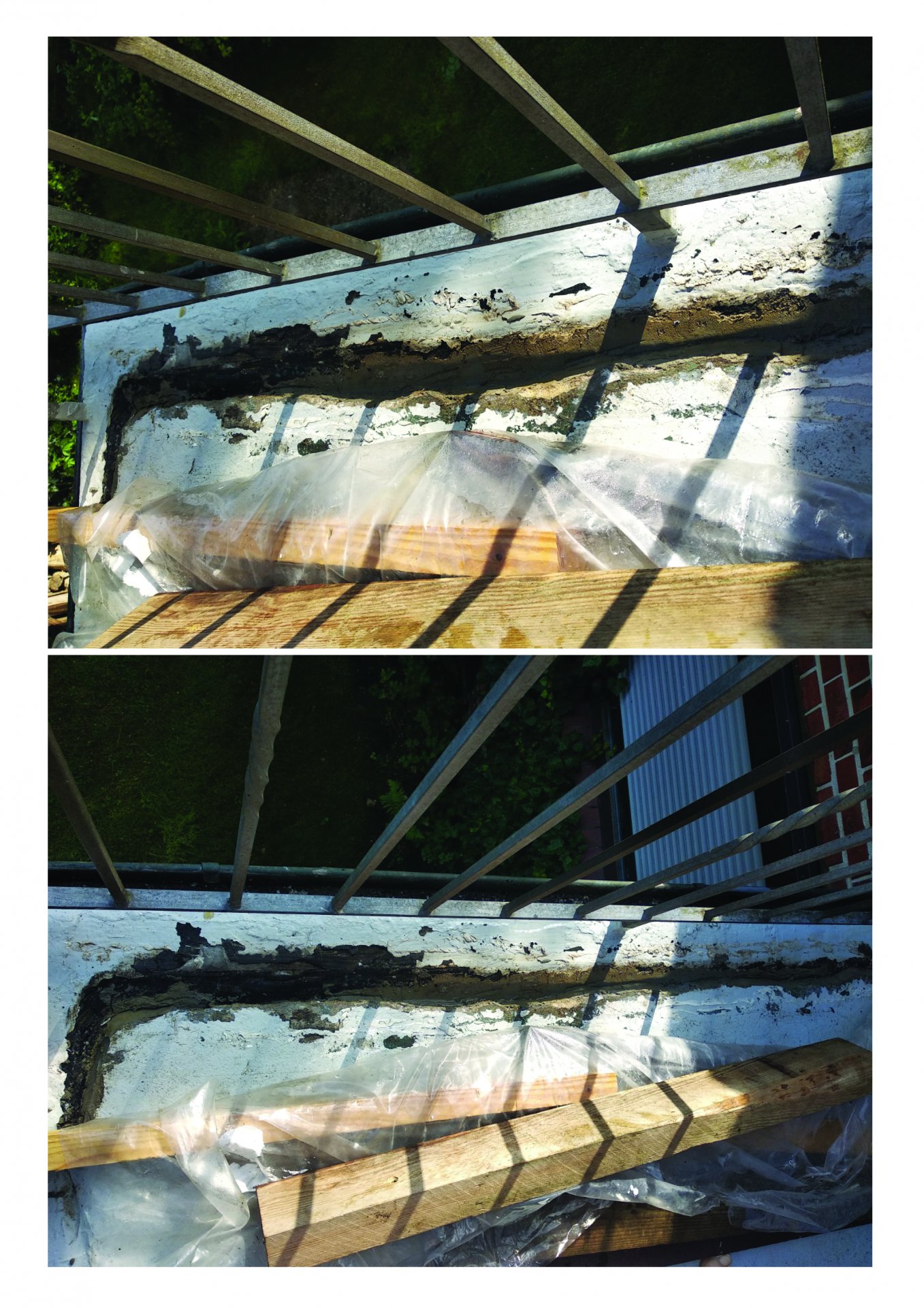

    Moin,
    ich komme nicht weiter mit einem Riss am Rand des Balkons. Der Riss (siehe Foto, ca 1 Meter lang) befindet sich am äußeren Rand parallel zum Geländer (man schaut auf Estrich, teilws verlegte Bitumenelelemente und Beton)
    Ich habe den unteren tiefsten Punkt des Risses mit Schnellzement aufgefüllt, jedoch wird das Zement Material nicht trocken und fühlt sich auch klamm an. Da immer wieder neues Regen/Tauwasser über Nacht in den Spalt läuft, außerdem ist Blitzzement ja auch nicht wirklich für den Kontakt mit Bitumen gedacht. Hatte gehofft es trocknet und ich könnte mit Flüssigkunststoff das Ganze überstreichen später.
    Ich ziehe in Betracht den kompletten Spalt mit Ihrer EPDM Folie zu überkleben. Wäre es sinnvoller mit MEM Reparaturmörtel flexibel vorerst den spalt aufzufüllen und dann großflächig mit Folie abzukleben?
    Der Spalt liegt sehr weit am Rand und wird später mit quadratischen Holzelementen komplett eingedeckt, daher läuft man nicht auf dem Spalt.
    Falls Ihnen eine sinnvollere Idee dazu einfällt, wäre ich für alle Tipps dankbar.
    Ich danke Ihnen.
    Gruss
    fSchützek

    Na dann mörtel zu mit MEM
    und dann auf die ganze Fläche reinigen und mit Grundierung versehen
    und anschließend ziehst du vollflächig eine Dichtschlämme drüber
    und auf die Dichtschlämme dann den Flüssigkunststoff
    in diese wasserführende Ebene musst du dann den Ablauf bzw. das Rinneneinhangblech bzw. das Tropfblech eindichten.
    auf die Flüssigkunststoffabdichtung packst du dann Bautenschutzmatte und daruf deinen aufgeständerten Holzbelag.
    fschuetzek und driver55 gefällt das.

    Vielen Dank BaUT für die detaillierte Beschreibung.
    Ich habe in den langen Spalt Blitzzement gespachtelt.
    Würde nun Dichtschlämme drauf streichen
    und danach Flüssigkunststoff wie Du empfohlen hast.
    Meinst Du MEM Sperr-Schicht (Zur Balkon- und Terrassenabdichtung geeignet,Hochflexible 2-komponentige Abdichtung)?

    MEM Sperr-Schicht ist eine "Verbundabdichtung" die vor mechanischen Beschädigungen aus der Nutzung und vor direkten Witterungseinflüssen durch Fliesenkleber und Fliesenbelag geschützt wird. Ich kann dir nicht sagen wie lange diese Abdichtung hält, wenn man sie "FREI BEWITTERT" einbaut und nur unter den Stelzlagern Bautenschutzmatte auslegt.

    Und meinst DU das ich mit Blitzzement richtig fahre bei diesem Problem?
    Welchen MEM Baustoff hast Du denn oben konkret gemeint?

    Ich hatte es mal mit MEME Spachtelmasse versucht ganz am Anfang. Das Zeug konnte ich nach Trocknung komplett wieder herausziehen in einem Stück.
    Das klappt damit leider nicht, obwohl draufsteht dass es auch auf Beton ohne Weiteres hält. Ich vermute der Beton war innen noch zu feucht vom Regen.

    Wenn's der Profi macht, dann nimmt er eine begehbare FLK-Abdichtung (Zulassung nach ETAG 005).
    Triflex
    Kemperol
    usw.
