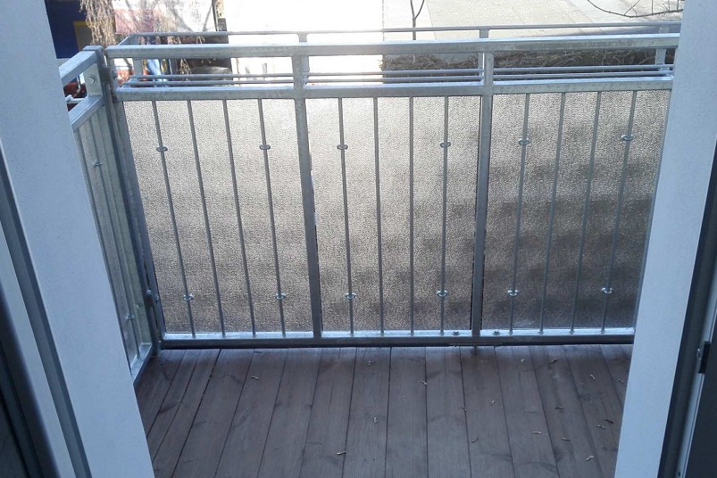

    ich möchte eine Balkonbrüstung mit Plexiglas verkleiden. Zu diesem Zwecke müsste ich entsprechend zugeschnittene Plexi Glas Scheiben kaufen (z.B. Acryl- Plexi -Glas 6mm mit Ornament). Hat jemand einen Tipp wo ich entsprechende Zuschnitte erwerben kann (online oder auch gerne in NRW im Geschäft)?
    Meine lokalen Glaser haben jeweils abgewunken..:(
    Vielen Dank vorab!

    Ja: tu es nicht.
    Plexiglas ist Kratzanfällig, nur bedingt UV-Stabil und wird unter Temperatureinwirkung weich.
    Bei Doppelsteg (z.B. für Terrassenüberdachung) fällt das nicht so auf, aber bei einer Balkonbrüstung würde ich das lassen.

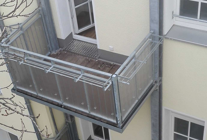

    Es soll ein zusätzlicher Wind- und Sichtschutz werden. Die Mieterin (Familie) möchte einfach nicht ständig im vollen Wind sitzen. Die Scheiben sollen im Übrigen auf die bereits vorhandene Brüstung und Streben geschraubt werden. So ist es bereits bei den meisten Balkonen am Haus gemacht worden. Leider existiert die Glaserei nicht mehr, die dies im Baujahr durchgeführt hat...

    Plexiglaß Röhm ist der Marktführer in Deutschland ( vorallem auch jetzt nach den Spuckschutz-Wahnsinn aus Plexigläßern )...Ich geb Matschi recht, ESG oder VSG wäre da schon geeigneter und optisch ansprechender.

    Wenn der Sichtschutz gar keine statische Funktion haben sollte, dann tut es quasi jede opake Bekleidung. Z.B. Textil - wird preiswert sein. Stabile Platten wie Polycarbonat sind am teuersten. Dazwischen gibt es noch PVC oder PP oder Acryl'glas'. Doppelstegplatten sind hier völlig sinnlos. Ich nahm immer die billigste opake Platte, sofern die halbwegs UV-beständig waren. Und die wurden einfach mit U-Schraubkrampen befestigt. upload_2021-5-10_22-14-23.png

    Hast Du eventuell einen Tipp für einen Händler der Zuschnitt nach Vorgabe erstellt. Die bisherige Balkonbrüstung hat integrierte Pflanzkästen, daher brauche ich Zuschnitte in "Hufeisenform". Leider reicht kein "normales Rechteck" und selber "rausschneiden" möchte ich nicht, da auch Kinder auf dem Balkon sind (regelmäßig) und ich eine saubere Schnittkante möchte.
