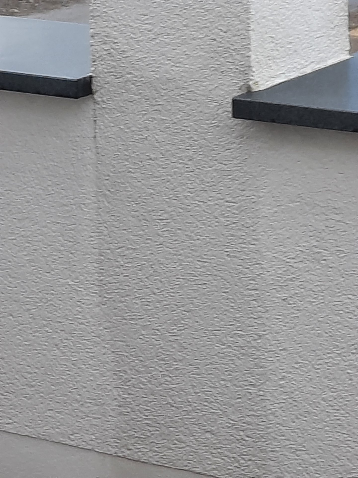

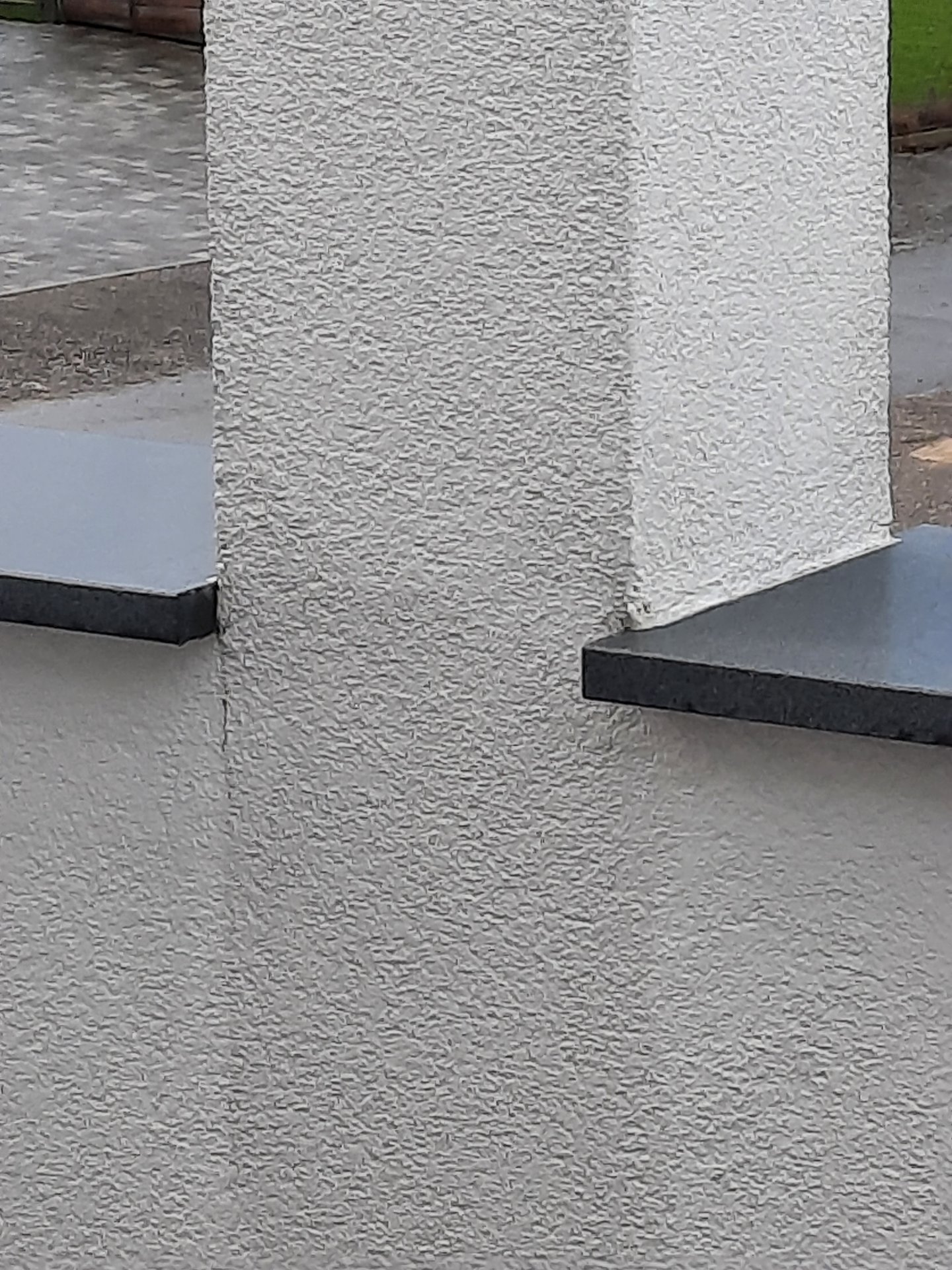

    wir haben eine gemauerte Balkonbrüstung. Als Brüstungsabdeckung werden Natursteinplatten verwendet. Nun haben wir das Problem, dass sich in den Ecken Schmutz sammelt und bei Regen dann an der Fassade herunterläuft. Folge: Es bleiben graue Ränder, man kann mehr und mehr sehen, wo das Wasser entlang läuft, auch wenn die Fassade trocken ist. Teilweise "quillt" der Außenputz an den Stellen sogar auf.
    Die Brüstungsabdeckungen haben eine Tropfkante, welche in den Ecken aber nichts bringt...
    Das Haus ist mittlerweile ca. 1,5 Jahre alt. Man sieht schon recht deutliche graue Ränder. Ich kann mir vorstellen, wie es dann in 4-5 Jahren aussieht... :(
    Fragen:
    • Gibt es einen Trick, um zu vermeiden, dass da Wasser runter läuft?
    • Liegt möglicherweise ein Mangel vor?
    Ich hoffe, ich habe verständlich beschrieben, wo das Problem liegt. Ansonsten stellt gerne Rückfragen. Auch stelle ich auf Wunsch gerne weitere Fotos bereit.

    Schön sehen solche Steinabdeckungen schon aus, aber ablaufendes Regenwasser bekommt man halt eher mit Blech in den Griff.
    Nach den Fotos ist es allerdings ganz schön viel Wasser was dort runterläuft.

    Ich hatte das Problem vor vielen Jahren ach mal an den hellgrauen Naturstein- Fensterbänken.
    Habe dann kleine Alubleche als Endstücke angeklebt. Die haben das Wasser gehindert, an den Seiten runterzulaufen.
    In Deinem Falle müssten die nur schwarz sein.

    Sogar eine weniger tiefe Nut würde das Wasser von der Fasade fernhalten. Auf jeden Fall eine gute Idee.
    Es muß aber auch eine Tropfkante an der Unterseite der Platte vorhanden sein!!

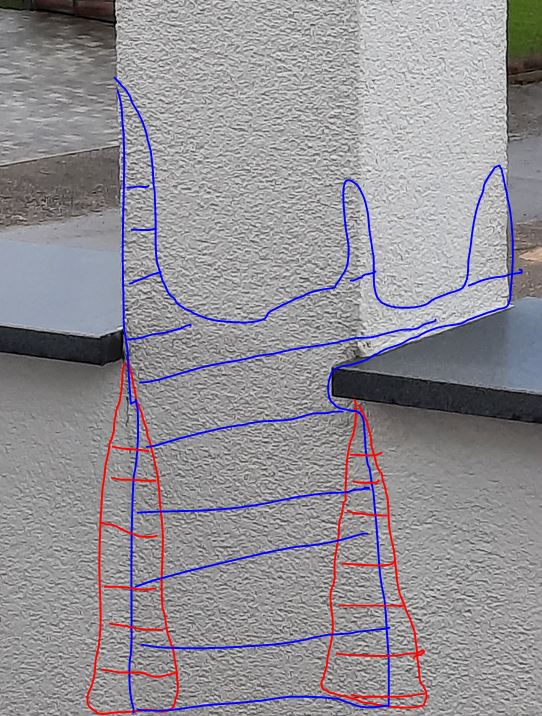

    Das herunterlaufende Wasser sehe ich noch als kleinstes Übel. Würde dieses normal die Fassade herunterlaufen, wäre der rote Bereich (oberflächig) nass, nass ist aber der blaue Bereich. Das Wasser zieht also kräftig in den Putz.
    Interessant (erst mal nicht erklärbar) finde ich aber die deutlich sichtbare Abgrenzung in der Mitte (die Verlängerung der Säule nach unten).

    @driver55
    Kannst du deine GANN-Hydromette jetzt auch an Fotos online benutzen?

    erstmal besten Dank für die Rückmeldungen. Dazu nochmal ein Feedback/Rückfragen meinerseits...
    Lassen sich solche Nuten auch noch nachträglich einfräsen? Also wenn die Abdeckungen schon montiert sind?
    An eine solche Lösung habe ich auch schon gedacht. Würde einfach L-Profile und diese unterhalb/seitlich von der Natursteinabdeckung ankleben. Dazu dann noch mit Acryl-/Silikon abdichten, damit zwischen Abdeckung und Blech kein Wasser hindurch kann?
    Hast du evtl. ein Foto Deiner Konstruktion?
    Eine Tropfkante ich auf beiden Seiten vorhanden.
    Das ist mal ein sehr guter HInweis. Ich werde mal beobachten, wie es bei Niederschlägen aussieht. Eigentlich kann es ja kein Schlagregen sein, wenn der obere Teil der Säule trocken ist und unterhalb der Abdeckungen ist es nass...
