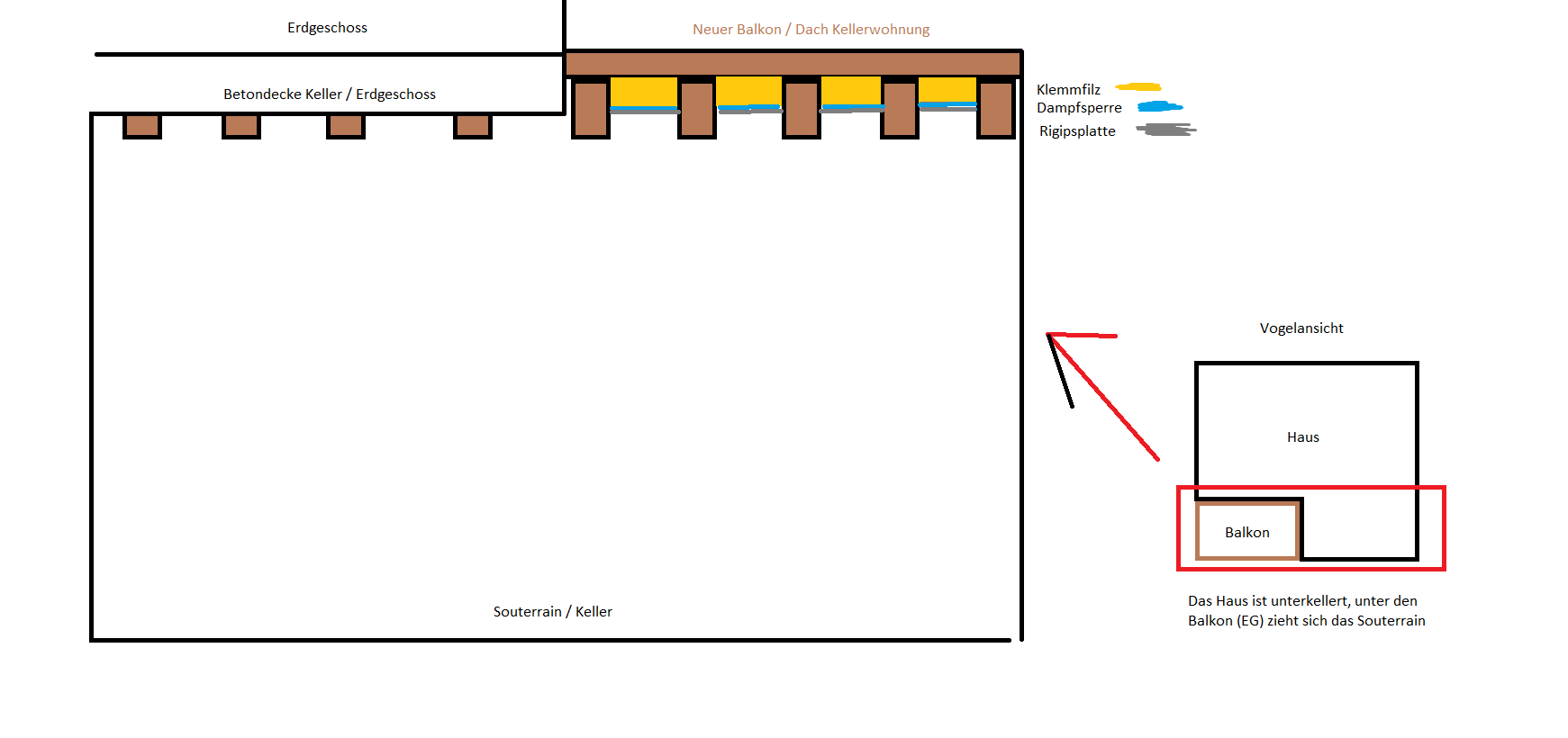

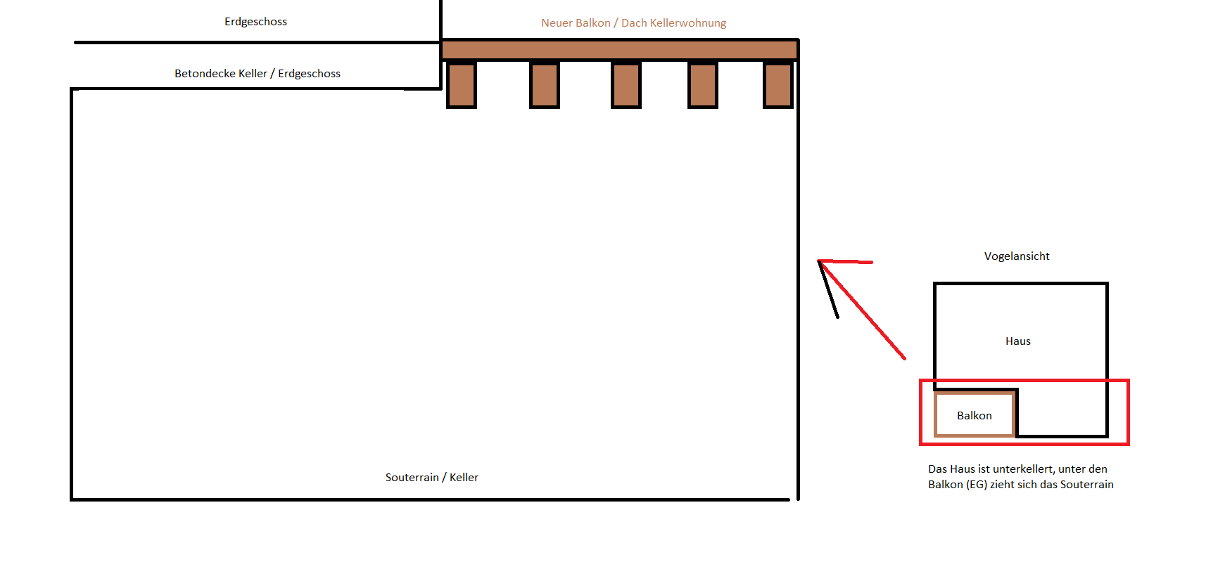

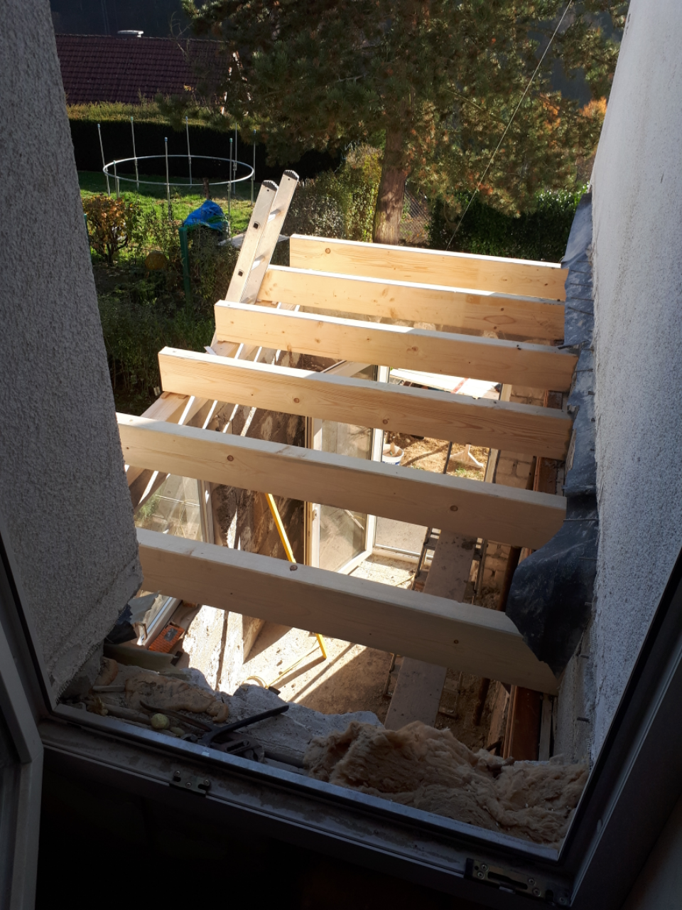

    es geht um die Sanierung einer Kellerwohnung. Ein kleiner Teil der Wohnung wird von einem Balkon (EG) überdeckt. Dieser Balkon wurde jetzt erneuert (also das Dach der Kellerwohnung).
    Beim Ausbau sind mir nun ein paar Fragen gekommen.

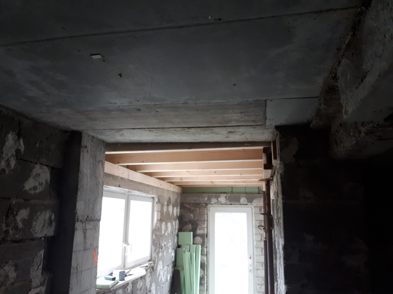

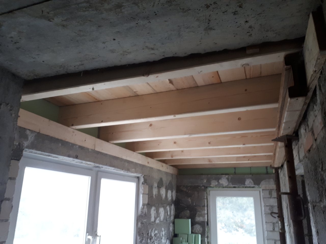

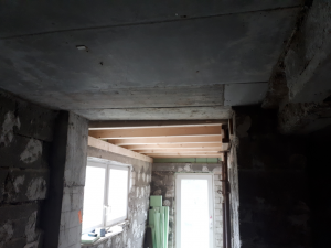

    Die Holzbalkenkonstruktion des jetzigen Balkons ragt etwas tiefer wie die Betondecke der restlichen Kellerwohnung.
    Lattung, Konterlattung und Gipsplatten rauben mir etliche Zentimeter Raumhöhe. Daher frage ich mich, ob es nicht möglich wäre, zwischen den Balken der neuen Balkonkonstruktion zu dämmen, abzudichten und Rigips einzubringen. Ein kleiner Teil der Holzbalken wäre dann jeweils von unten sichtbar. Als "optisches Element". Das ganze würde ich, um es einheitlich zu mache, mit "Fake-Balken" unter der Betondecke des Hauses fortführen. Dann jedoch natürlich ohne Dämmung etc. Nur gespachtelt.
    Kann man das so machen? Also Dämmung nur zu einem gewissen Teil und dann bereits ZWISCHEN den Balken der Balkonkonstruktion Dampbremse unde Rigips einbringen, sodass noch Balken sichtbar bleibt?
    Klar ist es mehr Arbeit, aber 9cm Raumhöhe mehr sind 9cm Raumhöhe mehr. Es ist eh schon knapp. Lattung und Konterlattung verschlingen einfach zu viel Raum.

    Makel wäre eben, dass die Balken ein Gefälle aufweisen was optisch nicht sehr schick ist. Aber auf der anderen Seite gewinnt man Raumhöhe....
  3. SIL
    10.892
    4.223
    Ist wie sie bemerkt haben arbeitsaufwändiger, aber generell so ausführbar. Die Dämmung muss aber dann entsprechend höherwertig sein exemplarisch Linzmeier Platten, ( Verbund Platten PU EN 2 Trennlagen) damit hätten Sie auch schon eine fertige Fläche kein Rigips mehr nötig, oder Vaku aber das wird schon teuer, Vorteil mit so ca 4 cm sind sie im notwendigen Dämmbereich, geschätzt aufgrund Warm beheizt/gegen kalt ...
