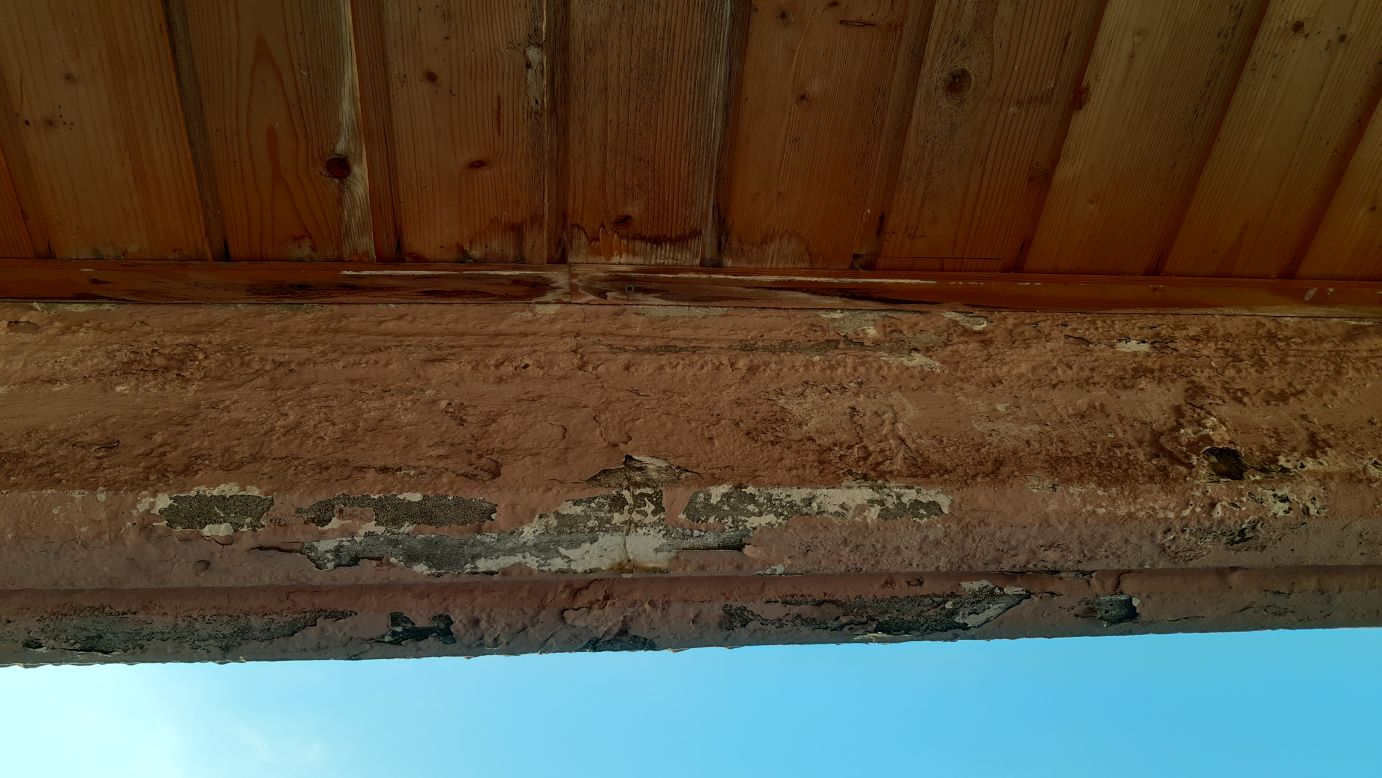

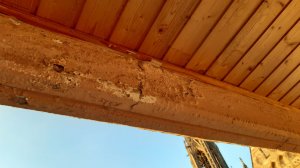

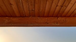

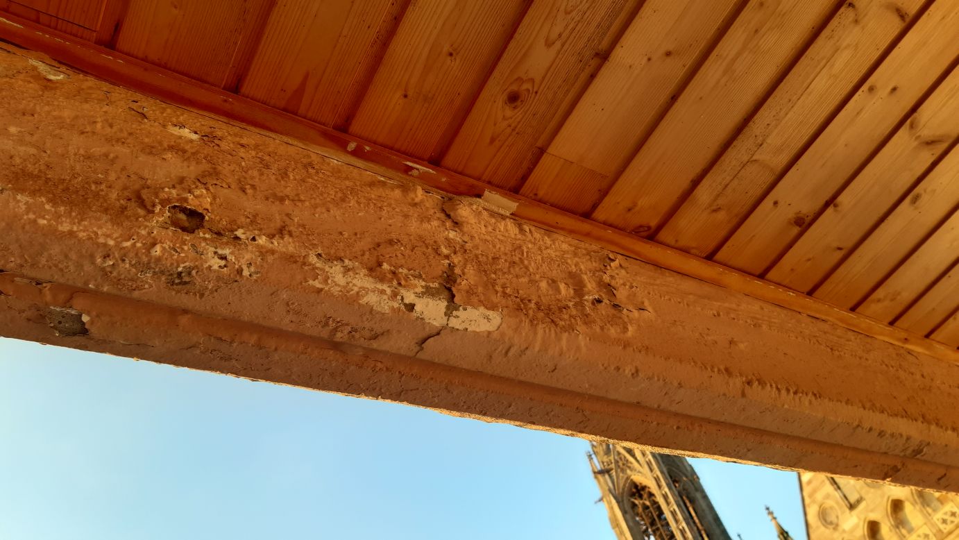

    bin mir nicht hundertprozentig sicher, ob diese Kategorie die richtige ist, aber ich wollte das Holz und den Beton an der Decke optisch ausbessern und dafür das Holz mit Schleifpapier von Hand anrauen und mit Holzschutzlasur überstreichen.
    Wäre bei der Holzdecke des Balkon Holzschutzlasur die richtige Wahl?
    Wie sollte ich an dem Teilstück aus Beton die Farbe abbekommen um es zu überstreichen?
    Sollte ich anschließend auch grundieren?

    Ja kannst holzschutzlasur nehmen würde dir eine gellasur empfehlen die tropft nicht so. Starkes anschleifen vermeiden sonst bekommst du einen hell dunkel efekt am holz einfach leicht anschleifen. Bei dem betonteilstück würde ich ich ehrlich gesagt rin winkelblech drauf machen da werden immer abplatzungen kommen irgendwo tritt dort Feuchtigkeit ein die dazu führt das sich die farbe löst.

    Und wie sollte ich das Winkelblech am besten befestigen?

    Das Holz anschleifen und lasieren. So wirklich gleichmäßig wird es dann aber wohl nicht wieder werden.
    Beim Beton habe ich keine Ahnung, der alte Anstrich muss auf jedenfall ab.
