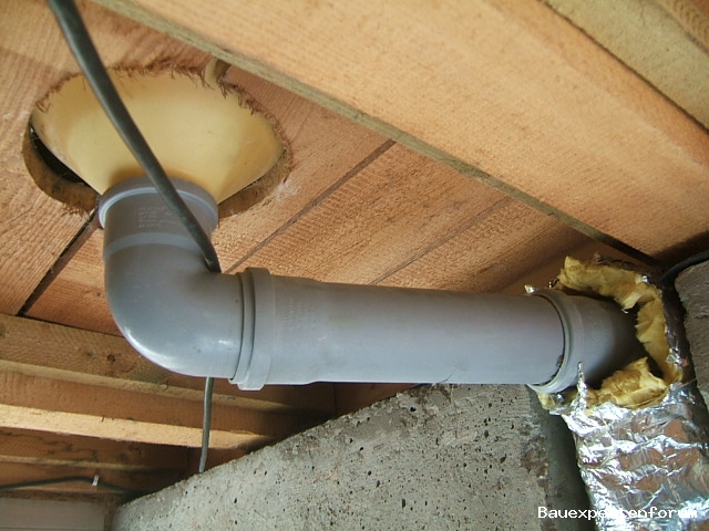

    ich suche eine Lösung für folgendes Problem:
    Die Entwässerung eines kleinen Balkons geht durch den Deckenbereich eines Raumes und kommt dabei bis 70 mm unter das geplante Niveau der Fertigdecke. Ausgeführt ist es bisher mit einem Bogen DN 70 87°, der eine Aufbauhöhe von 140 mm benötigt. Der Bau liegt schon lange zurück, mit dem Installateur hatten wir uns damals wegen Pfuschs überworfen und Geld abgezogen, anstatt es korrigieren zu lassen.
    Gibt es eine Möglichkeit, die benötigte Aufbauhohe um 70mm zu reduzieren, z.B. indem ich statt des Bogens rechtwinklig direkt vom Topf wegfahre? Gibt es dafür Teile zu kaufen? Oder muss ich den Topf rausreissen und eine ganz andere Konstruktion wählen? Das möchte ich natürlich möglichst vermeiden.
    Hier ein Foto der Situation.
    Vielen Dank schon Mal für Tips!
    Michael

    Tja, da hätte man einen Winkelablauf nehmen sollen :biggthumpup:
    Wer hat denn das gebastelt?

    Der Ablauf geht durch einen beheizten Wohnraum?

    Das war eine sogenannte "Fachfirma". Hat auch noch ein paar andere tolle Dinge gemacht, z.B. Kunststoff-Regenwasserrohre in die Elektro-Kabeltrasse gelegt.
    Ja, geht durch einen beheizten Wohnraum. Geplant hat das der Architekt.
    Und was mach ich nun?

    Ablauf austauschen (lassen), Schallschutzrohre verwenden, gegen Schwitzwasser isolieren usw.....

    Der Balkon braucht doch sowieso eine alternative Entwässerung. Mach zwei draus und bau den vorhanden Quatsch zurück.
    Hat denn der Architekt den Dachaufbau bauphysikalisch im Griff? Wie wird denn z.b. luftdicht an die Fallrohraussparung im Beton angeschlossen usw.?

    es sind bereits 2 dieser Entwässerungen verbaut. Der Balkon ist nicht mit einer Betonplatte, sindern wie auch sonst unser Haus mit einem Aufbau auf einer Holzbalkendecke gebaut. Wie genau, weiß ich gerade nicht mehr. Der Ablauf ist mit der Bitumenfolie verschweißt, darauf liegen Styrodurplatten, darauf Kies.
    Zurückbauen würde dann bedeuten, den Ablauf komplett entfernen und diesen Winkelablauf einbauen und neu verschweissen, oder? Da muss ich dann wohl einen Fachmann ranlassen, das wäre mir zu riskant, dass da nachher Undichtigkeiten entstehen.
    Wäre denn sowas geeignet?
    http://dachgullys.de/cf.php?action=startframe&portal=34150&tab=15&third=1&pre=34050&opennavi=6.C.&

    der Fachmann wird schon wissen, was er nehmen muss. Du wolltest doch sowieso einen nehmen, damit es dicht wird :biggthumpup:

    Warum führst Du die Balkonentwässerung nicht einfach nach unten??
    Die ganzen Probleme mit Schwitzwasser an den Leitungen sind dann auch gleich erledigt.
    Im Garten könnte man das Wasser ggf. sogar gleich wieder versickern lassen. Aber man sollte es doch etwas vom Haus wegführen. Sonst schafft man sich dort das nächste Problem.
    pauline
    PS. Man könnte die bisherige Lösung als Geruchverschluß bezeichen, wenn es nicht so traurig wäre. Oder täuscht das Foto das nur vor?

    hat ein bißchen gedauert, bis ich mich um mein Problem weiter kümmern konnte...
    Ich habe nun die Abläufe komplett rausgerissen und vom Dachdecker zwei Wasserspeier nach außen einbauen lassen. Das kommt letztendlich eher billiger, als der Umbau der Abläufe innen. Außerdem ist es mir lieber, das Wasser nicht ins Haus zu leiten, hätte ich beim Bau nur besser aufgepasst!
    Vielen Dank für dir Tipps und viele Grüße
