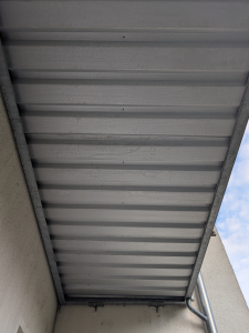

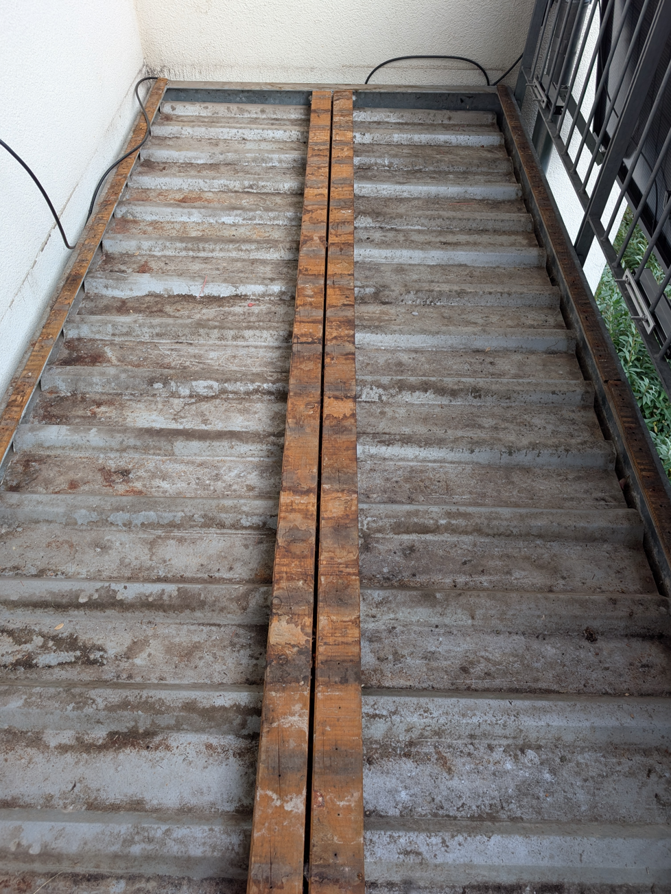

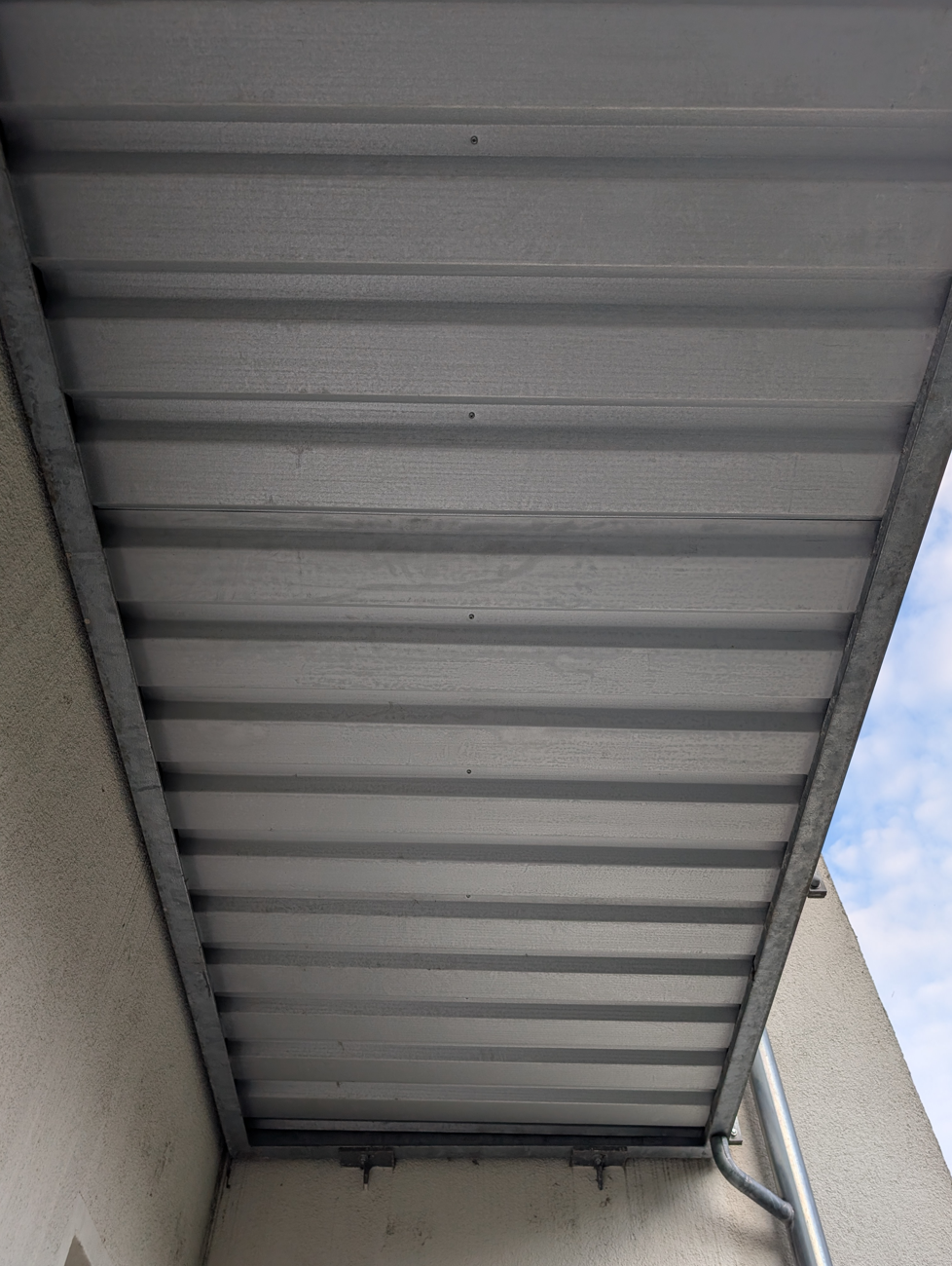

    ich würde gerne WPC-Dielen auf meinen Balkon legen und zerbreche mir seit Wochen den Kopf wie ich das anstellen soll.
    Vorher lagen auf dem Balkon (3,5 x 1,5m) Holzdielen, die direkt verschraubt waren. Es war die Hölle, diese aus der Unterkonstruktion zu lösen, jetzt sollen 1,5m WPC-Dielen (bereits gekauft) mit entsprechenden Clips verwendet werden.

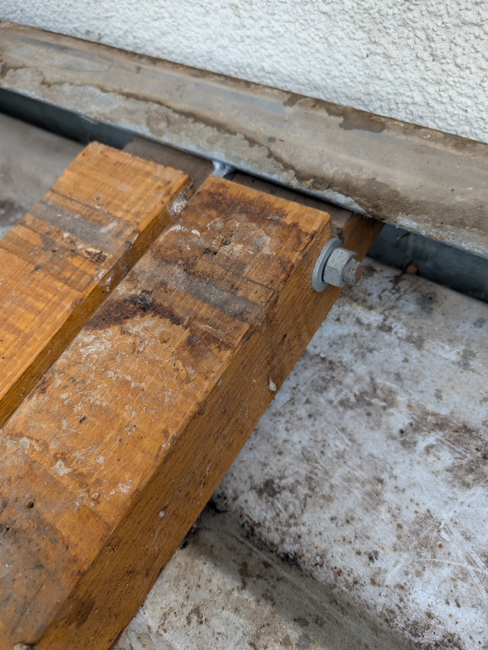

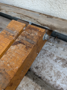

    Allerdings ist der Achsabstand der Unterkonstruktion mit 60-65 cm größer als bei WPC vorgegeben. D.h. ich müsste eigentlich zusätzliche Auflagepunkte zwischen den Mittelbalken und dem Rand des Profils schaffen - nur wie? Ursprünglich dachte ich an Stelzlager auf dem Boden - allerdings wirkt der nicht wirklich belastbar. 100% tragfähig sind nur der Rand und die 80x80 Mittelbalken. Andererseits geht es ja "nur" um eine zusätzliche Abstützung, damit die Dielen nicht unnötig durchbiegen bzw. etwas abgestützt werden. Das Hauptgewicht tragen ja der Rand und die Balken. Hatte zuerst überlegt, die 60 cm Abstand zu wagen - allerdings gehen ja auch mal mehrere Personen auf den Balkon, und ich hätte natürlich lieber eine dauerhafte Lösung statt mir angewöhnen und meine Besucher zu bitten, möglichst nur in der Mitte zu laufen. ;-)
    Hätte da jemand eine Idee was da eine sinnvolle Lösung sein könnte?

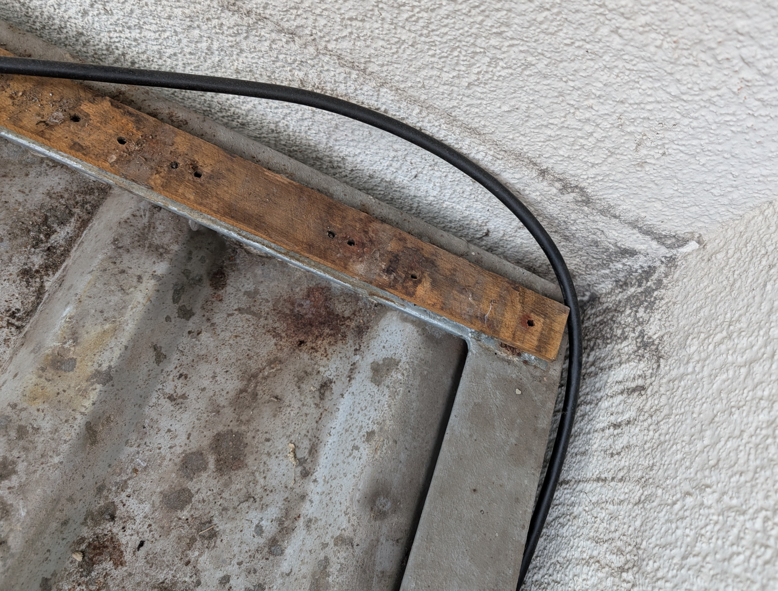

    Bonusfrage: Wie bekomme ich einen guten Wandabschluss (links) hin, ohne in die Wand bohren zu müssen? Zur Wand hin ist eine ca.4,5cm größe Lücke - vorher war hier ein Alu-Profil befestigt (zur Wand hin mit Silikon abgedichtet), das auf die Dielen geschraubt war. Fest verschrauben geht bei WPC ja nicht, da es sich mehr ausdehnt als Holz.
