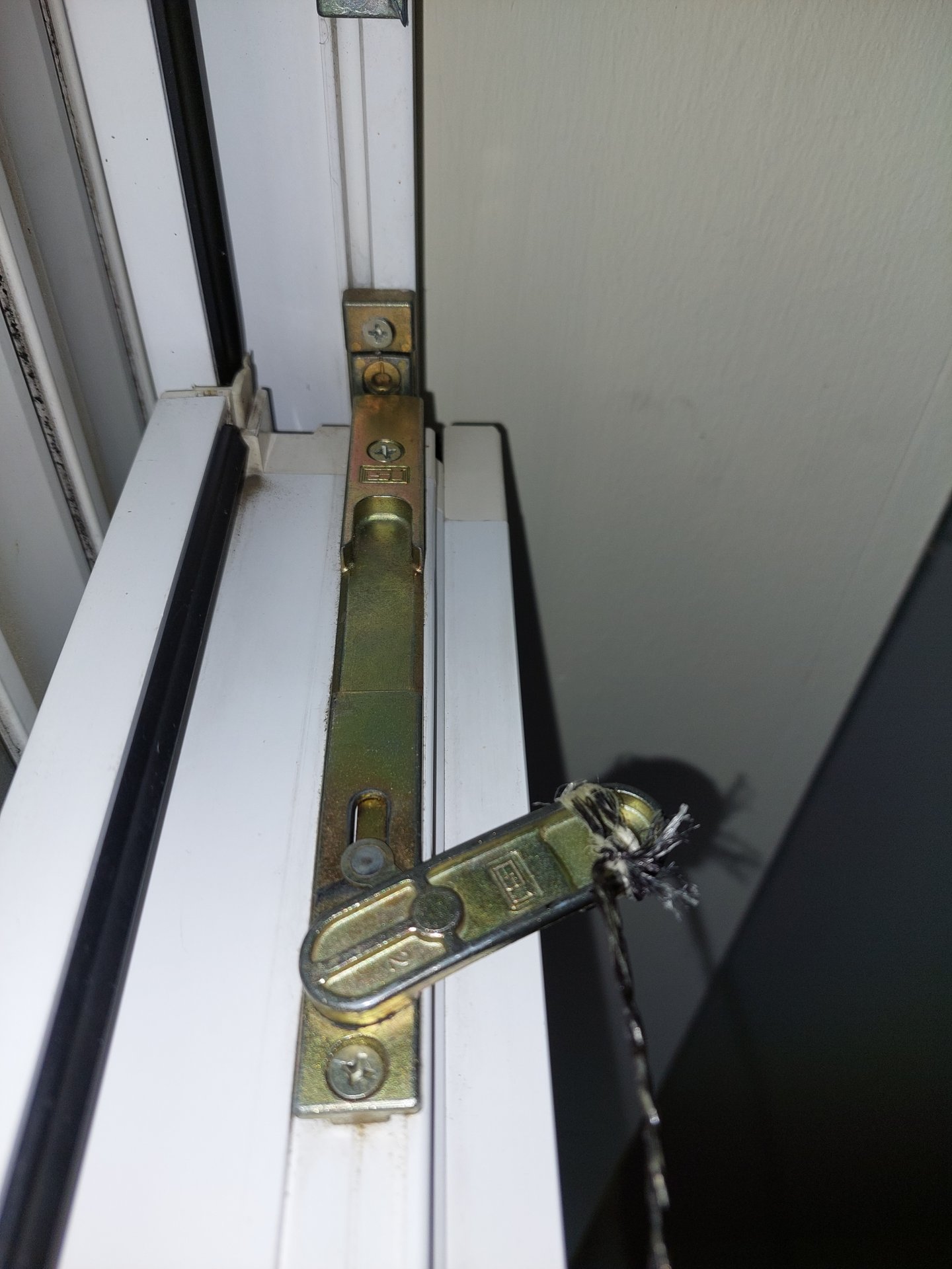

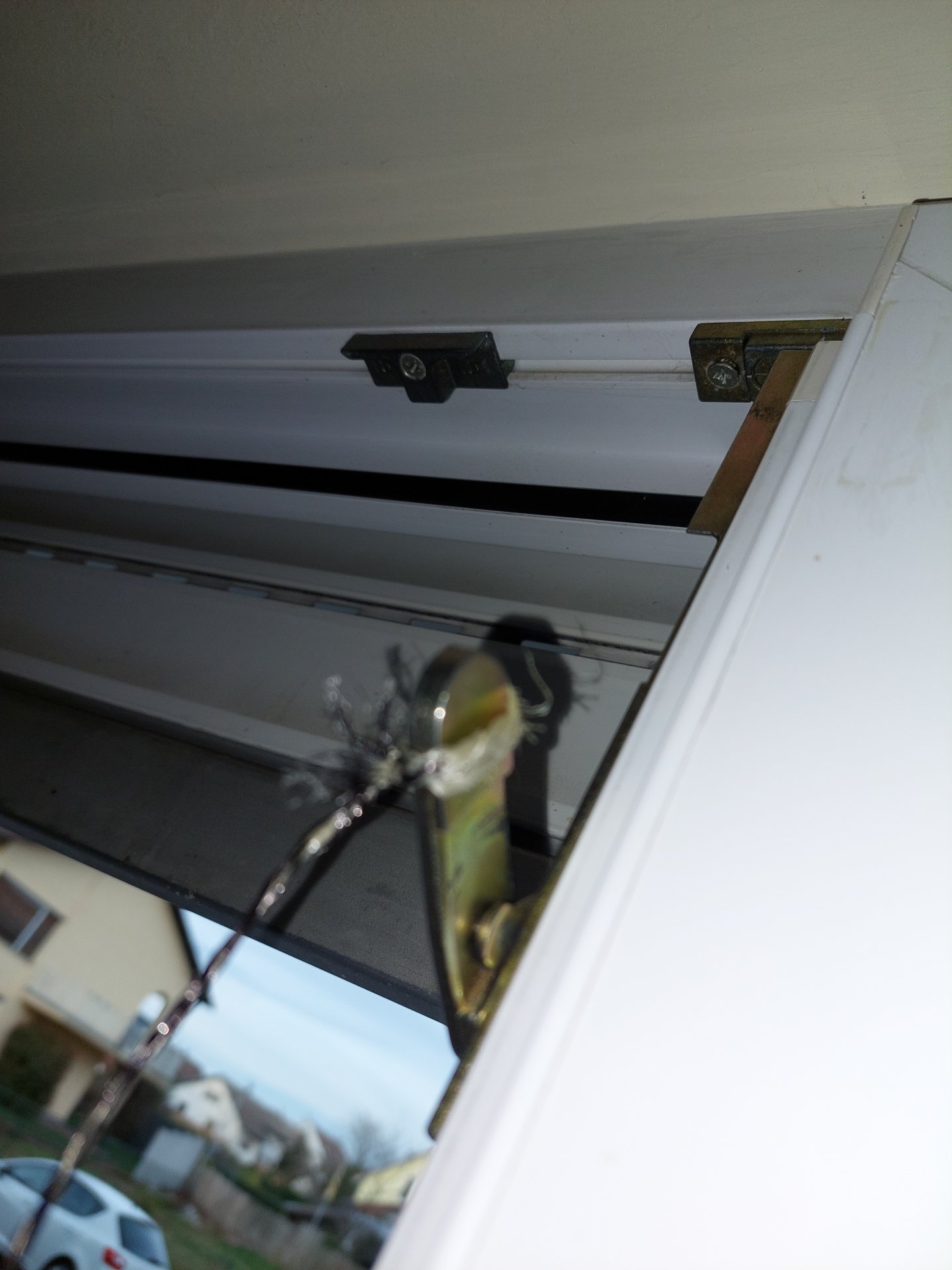

    20230316_173756.jpg 20230316_173747.jpg Habe hier eine Balkonfenster bei der meine Großmutter vom Rollstuhl aus nicht an den oberen Mechanismus kommt. Habe mit einer Schnur provisorisch Abhilfe geschafft, leider rutscht diese leicht runter und ist dann nicht mehr zu gebrauchen.
    Meine Frage wäre ob man in dieses Teil ein Loch bohren kann um die Schnur richtig zu befestigen.

    Hallo Baloo,
    ich bin in der Annahme, dass es sich hier um die obere Verriegelung des Bedarfsflügels eines Stulpfensters handelt... In den kleinen Hebel kannst Du einfach ein kleines Querloch bohren für Deine Schnur. Ich sehe nur das Problem, dass sich die Schnur irgendwo in den Riegeln einmal verhängt oder klemmt.
    Es gibt Fenster, bei denen dieser kleine Hebel viel tiefer (z.B. auf Fenstermitte) und nicht oben am Rahmen sitzt. Ob man diesen einfach austauschen kann, hängt vom Modell und der Verfügbarkeit durch den Hersteller ab. Dazu müsstest Du beides ermitteln (Schilder im Rahmen ?) und dessen Kundenservice oder einen Fensterbauer befragen. Sonst würde nur ein Austausch des Fensters in Frage kommen, was wahrscheinlich sehr teuer käme.

    Hallo thomenec,
    vielen Dank für deine Antwort.
    Die Schnur hab ich schon vor Monaten angebracht und bis auf das rutschen gab es bis jetzt keine Probleme.
