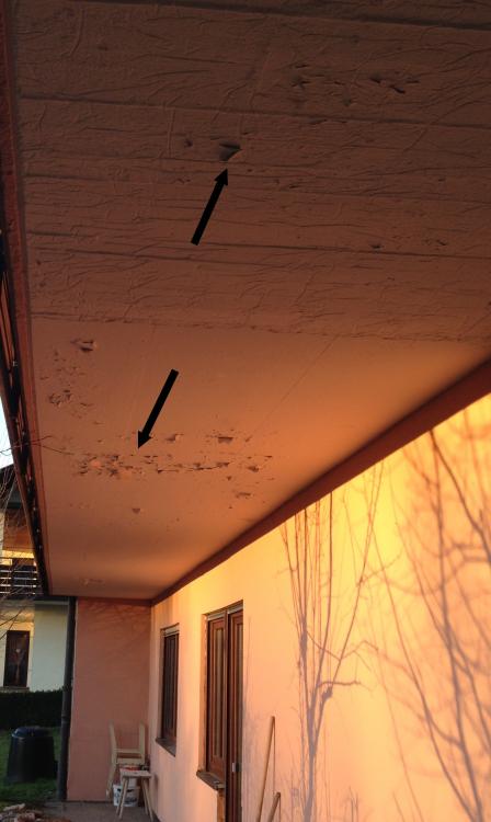

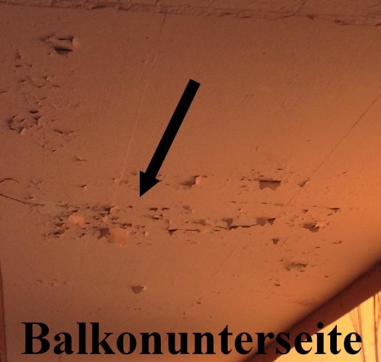

    Von unten löst sich hier und da der Anstrich (siehe Foto) was auf Undichtigkeit schließen lässt.

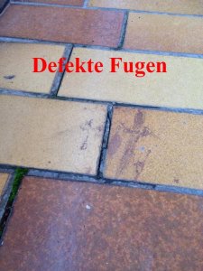

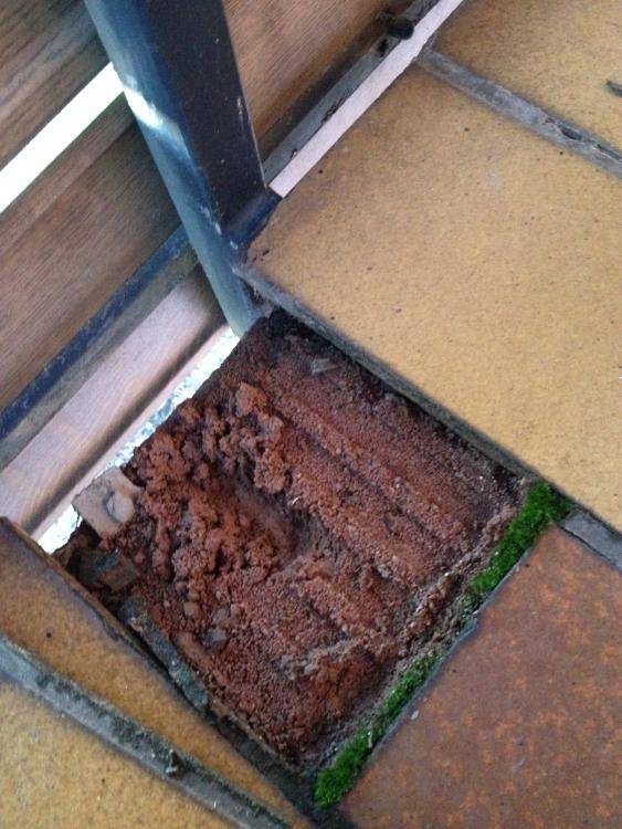

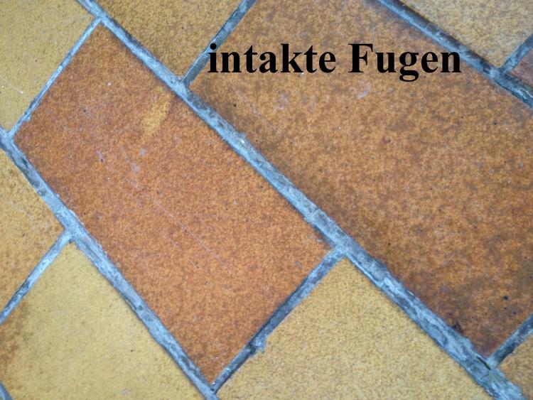

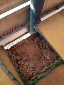

    Auf dem Balkon selbst lassen sich einige Fliesen von Hand aus dem "Mörtelbett" heben, welches mittlerweile nur noch aus einer 5-10 mm dicken Sandschicht besteht (siehe Fotos)
    Ich werde die Fliesen komplett erneuern.

    Vergiss die Fliesen... Alles komplett bis auf den Beton abreißen, erst mal die Kragplatte sauber abdichten lassen. Danach einen Plattenbelag aufbringen. Fliesen gehören ins Bad aber nicht auf den Balkon...
    Alles Andere ist völliger Murks und Humbug. Es gibt keine Alternative zum Komplettabbruch des Belages bis auf den Beton. Wer dir was Anderes erzählt bescheißt dich nur. Da machst du die Arbeit in ein paar wenigen Jahren komplett noch mal neu. Dein Estrich ist ein Totalschaden, die Abdichtung ist ein Totalschaden.

    Ich habe bisher noch nicht erlebt, das die Kragplatte weg musste... Solang da Unten nicht grobe Abplatzungen sind sehe ich da wenig Gefahren. Verrostete Eisen sieht man... Da sind dann richtig grobe Abplatzungen wo man das verrostete Eisen sieht. Das muß dann saniert werden. Geht aber auch... Aber keine Sorge, da wird nicht viel sein bei dir...
  5. #5 Gast036816, 17.02.2014
    von unten erst einmal nur reichlich abblätternde farbe zu erkennen.
    oben reisst du alles runter bis zur betonplatte. die säuberst und trocknest, dann lässt die betonkragplatte untersuchen (statiker) und ggf. lässt du betonreparaturarbeiten machen. dann abdichten und einen aufgestelzten belag aus werksteinplatten drauf. randeinfassung und wandanschlüsse nicht ergessen. ist aber alles nix für diy.

    der Balkon muß saniert werden, wie oben schon geschrieben, aber bei dem Baujahr ist wahrscheinlich die Betonkragplatte nicht thermisch getrennt, d.h. es besteht die Möglichkeit, dass die Farbabplatzungen an der Unterseite trotz neuer Abdichtung wieder auftreten können. Je nachdem wieviel Aufbauhöhe zur Verfügung steht ( Terrassentür ) kann man auch über ein einpacken der Betonplatte mit einer Wärmedämmung nachdenken, um dies zu verhindern.

    Ja, hatte ich schon 2 mal, keine thermisch getrennte auskragende Balkonplatte, Abdichtung und Anschlüsse alle in Ordnung. ÖbuV Sachverständiger hat als Ursache die Farbe ( war glaube ich eher im unteren Preissegment ) aufgrund der relativ großen Temperaturunterschiede auf einer kleinen Fläche angegeben ( die Oberflächentemperatur an der Unterkante der Betonplatte war 10 cm von der Aussenwand entfernt noch 8°C bei 20 cm von der Aussenwand weg wie die Außentemperatur -5°C ) . Die Abplatzungen waren alle im Bereich der Aussenwand nach 10 - 20 cm auf die gesamte Balkonlänge. Ich hatte auch zuerst auf einen undichten Wandanschluß getippt. Die Sache wurde durch einen Maler mit einer anderen Farbe saniert, seitdem haben sich keine Abplatzungen mehr gezeigt.
