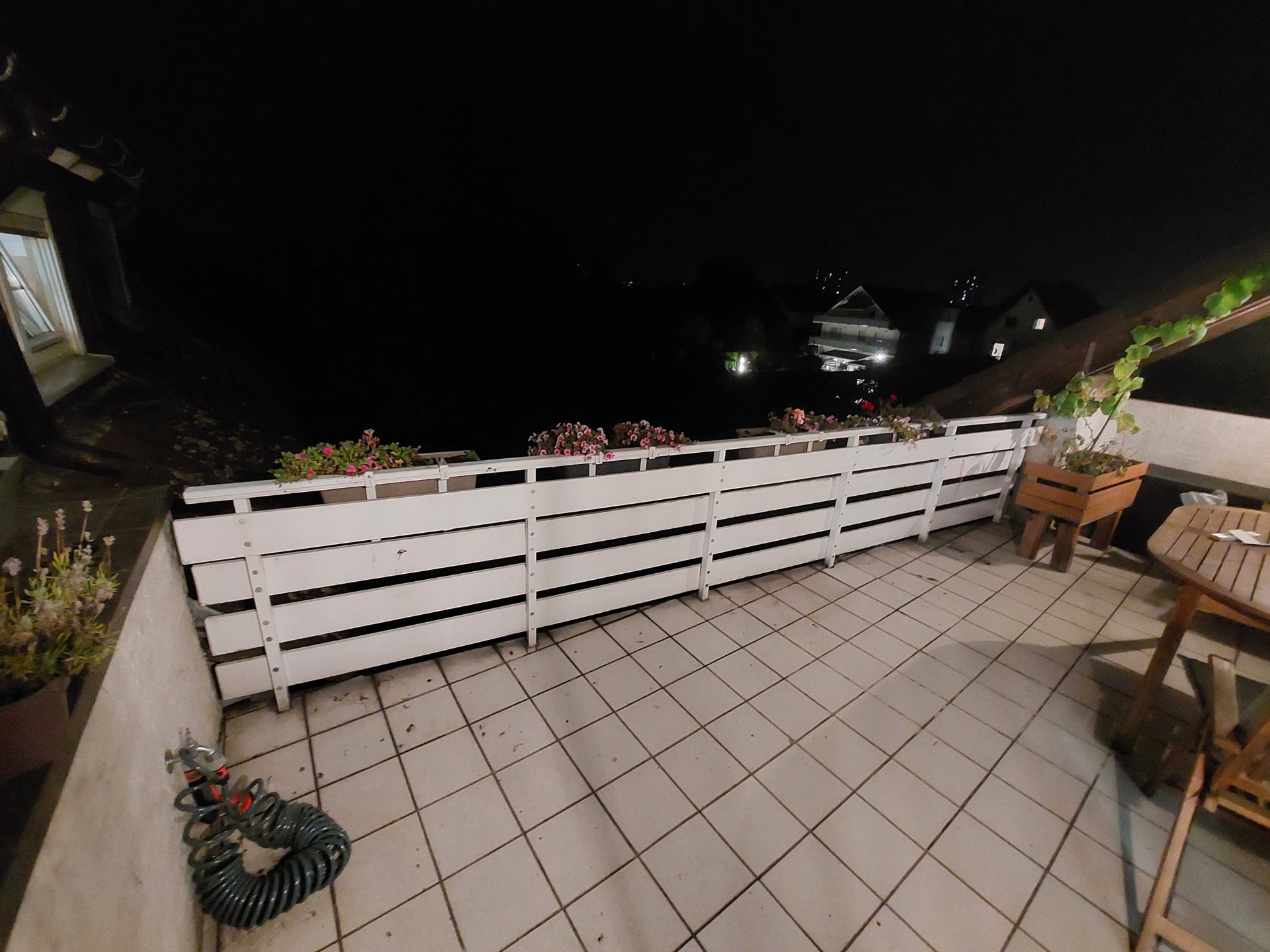

    Guten Tag,
    Ich bin gerade dabei die Fliesen meiner Terrasse neu zu machen und möchte auch das Gelände renovieren (Bild angehängt). Es ist aus Kunstoff. Gibt es eine Möglichkeit Kunstoff zu streichen / zu lackieren ?
    Ich möchte gerne eine Lösung finden und das Gelände nicht komplett neu kaufen...

    Ok, und welcher? Liste der Kunststoffe – Wikipedia
    PVC könnte man relativ gut beschichten, zum Beispiel mit MIPA VC 200-50 oder MIPA PU 250-10 - 2K.
    (die Zahl hinter dem Bindestrich steht für den Glanzgrad. 10 ist matt bis 60 glänzend)
    Vorher mit dem dazugehörigen Kunststoffreiniger reinigen und eventuell einen feinen Anschliff verpassen.

    PVC könnte man relativ gut beschichten, zum Beispiel mit MIPA VC 200-50 oder MIPA PU 250-10 - 2K.[/QUOTE]
    Danke für die Antwort ! Ich vermute PVC aber bin nicht ganz sicher..
