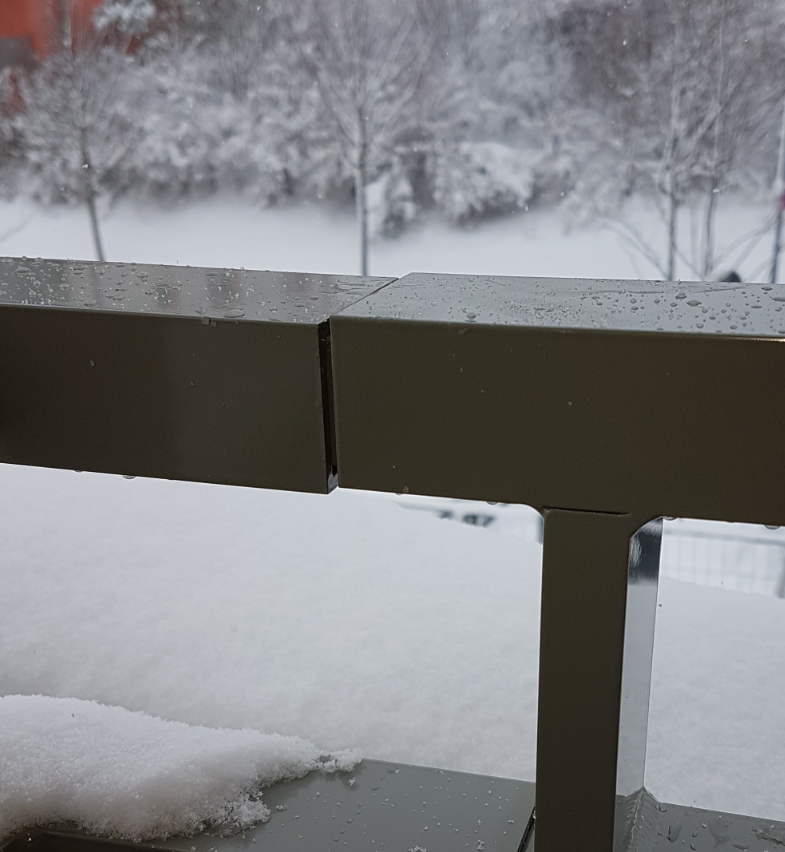

    bei der letzten Begehung meiner zur Zeit in Bau befindlichen ETW ist mir das Balkongeänder aufgefallen. Es besteht aus zwei großen Teilen, an der Stoßstelle gibt es den gezeigten Versatz. Ich finde es sieht unsauber aus und man könnte beim sich Abstützen mit der Kleidung daran hängen bleiben.
    Würdet ihr das als Mangel bewerten oder sehe ich das ggfs. "zu genau"?
    Danke für Eure Mithilfe,
    Andreas

    Ja das kann man als Mangel deklarieren.

    Danke für die schnelle Antwort!
    Welchen Einbehalt sollte ich ansetzen, sollte der Mangel nicht vor Endabnahme in voraussichtlich 3 Wochen beseitigt sein?
    Gibt es eine Richtlinie für die Ausführungsqualität von Schlosserarbeiten? Falls der Bauleiter versucht, das als Kleinigkeit abzutun.
