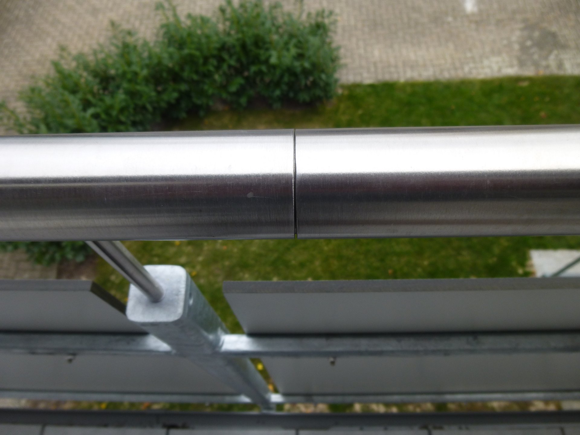

Diskutiere Balkongeländer im Hilfestellung für Neulinge Forum im Bereich Sonstiges; Hallo, ist es notwendig, bei Edelstahlgeländer (Balkon), Länge 9 Meter, Dehnungsfugen zu machen - siehe Bild - oder erzählt mir der Geländerbauer...

    ist es notwendig, bei Edelstahlgeländer (Balkon), Länge 9 Meter, Dehnungsfugen zu machen - siehe Bild - oder erzählt mir der Geländerbauer Märchen?

    Bei 9 m sind das keine Märchen. Der Stahl dehnt sich pro m um 1 mm - also 9 mm Längenänderung

    @petra345
    Aha, und das verzinkte Geländer ignoriert die Ausdehung einfach? Nur der Handlauf tut dies?
    Oder meinst du nur das Geländer dehnt sich aus, weshalb der Handlauf "Luft" braucht?
    Hört sich für mich nach Brüder Grimm an.
    Er hat dir wirklich was von Dehnungsfuge(n) erzählt?:eek:
    Die beiden Stücke gehören natürlich sauber zusammengeschweißt.
    (Bei meinem Balkon sind dies über 11,5 m - am Stück versteht sich).
    btw: Wie kommt man eigentlich auf die Kombiantion; Handlauf Edelstahl, Geländer verzinkt und Füllung Kunststoff?

    mit dem Märchen vom Dehnungsstoß hat sich der Metallbauer ein Eigentor geschossen.
    Das ist ein Montagestoß, der mMn aber sehr ordentlich ausgeführt ist.
    Wenn man sich daran aufhängen möchte, kommen als nächstes die Verzinkungslöcher in den Pfosten dran?!

    Das bezieht sich auf den Maßstab, den man bei der Bewertung ansetzt.
    Aus meiner fachlichen Sicht ist das alles in Ordnung.
    Ich meinte damit (etwas provozierend), wenn du dich an dem Stoß störst, könnten dir auch die Bohrungen im Pfosten missfallen.

    Das passt so. Normalerweise werden nur 6 m Stäbe produziert, d. h. man braucht einen Stoß. Den könnte man auch verschweißen, ob das dann aber besser ausschaut wage ich zu bezweifeln. Das muss man können. Oder mann bestellt eine Überlänge, was wiederum mehr kostet.

    ich sehe das Problem auch im verschweißen.
    Das ist vergleichsweise aufwändig und optisch nur sehr schwer sauber herzustellen.
    So ein Stoß kostet ihn da deutlich weniger.

    Hallo zusammen ich bin seit über 10 Jahren und grundsätzlich sollte bei allem was länger als der Standard Stab ist immer eine dehnungsfuge drin sein jedoch ist das auf dem Bild ein montagestoß weil die dehnungsfuge muss nicht nur im handlauf sein sondern auch im ober und untergurt .
    Lange Rede kurzer Sinn tatsächlich gibt es dehnungsfuge und gerade bei Edelstahl in längerer Ausführungen sind diese unbedingt einzubringen das gilt als grober Mangel wenn diese fehlen!
