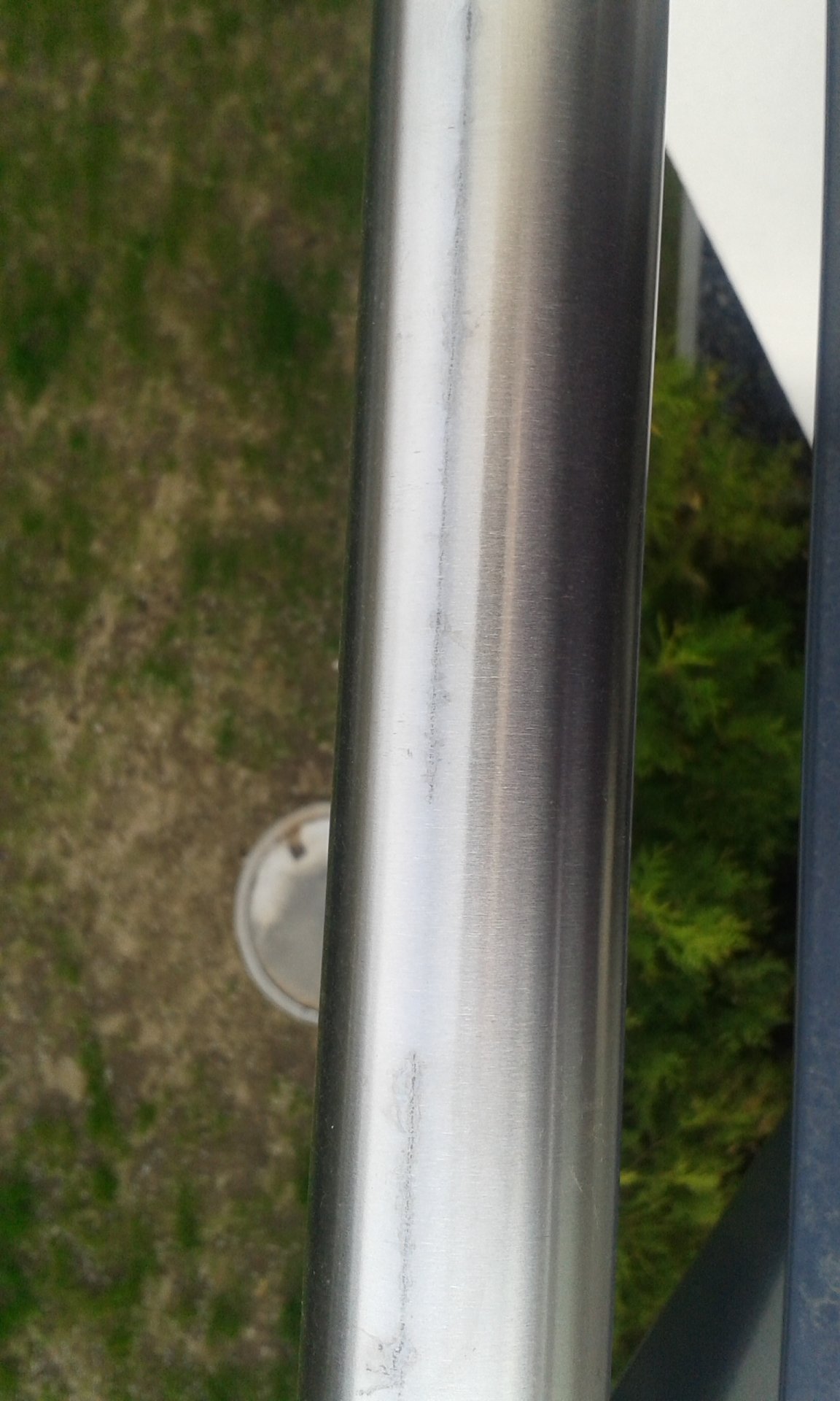

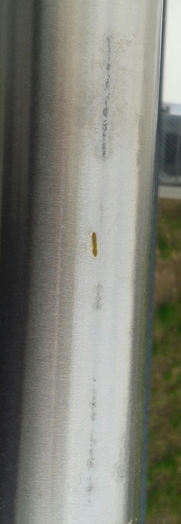

    Hallo, ich fand kein zutreffendes Forum, deshalb Aussenbereich.
    Habe Balkon mit gelaender. Heute sind mir diese Flecken ausgefallen. Was könnte das sein, wie kriege ich das wieder weg. Ist Neubau

    Ich sehe keine Flecken.
    Sollten es etwas mattere dunklere Stellen auf dem Handlauf sein, ist die Oxidschicht der Edelstahloberfläche leicht angeätzt.
    Dann vorsichtig mit Chrompolitur / Elsterglanz in Richtung der "Riffelung" reiben.

    Sieht für mich wie streifen oder Schnitte aus. Ist aber neu erstellt, wurde vorm Winter montiert. Gestern bemerkt.

    wie schon geschrieben, mit Politur versuchen

    für mich sieht es so aus, als ob die Rohrschweißnaht da irgendwie durchkommt.
    Wenn das so ist, glaube ich nicht, dass es mit Schleifen zu beseitigen ist.
    Notfalls muss das ganze Rohr ersetzt werden.
    Lass doch mal den Geländerbauer antreten.

    Ist das die einzige Stelle ? Vielleicht kann man das Rohr ja auch so drehen, dass die Stelle direkt unten ist. Dann sieht es keiner mehr :)
