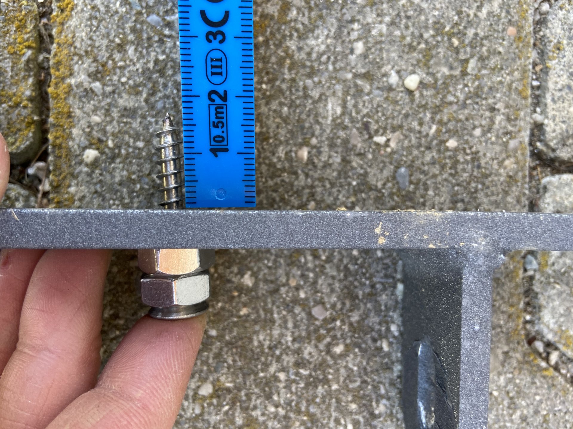

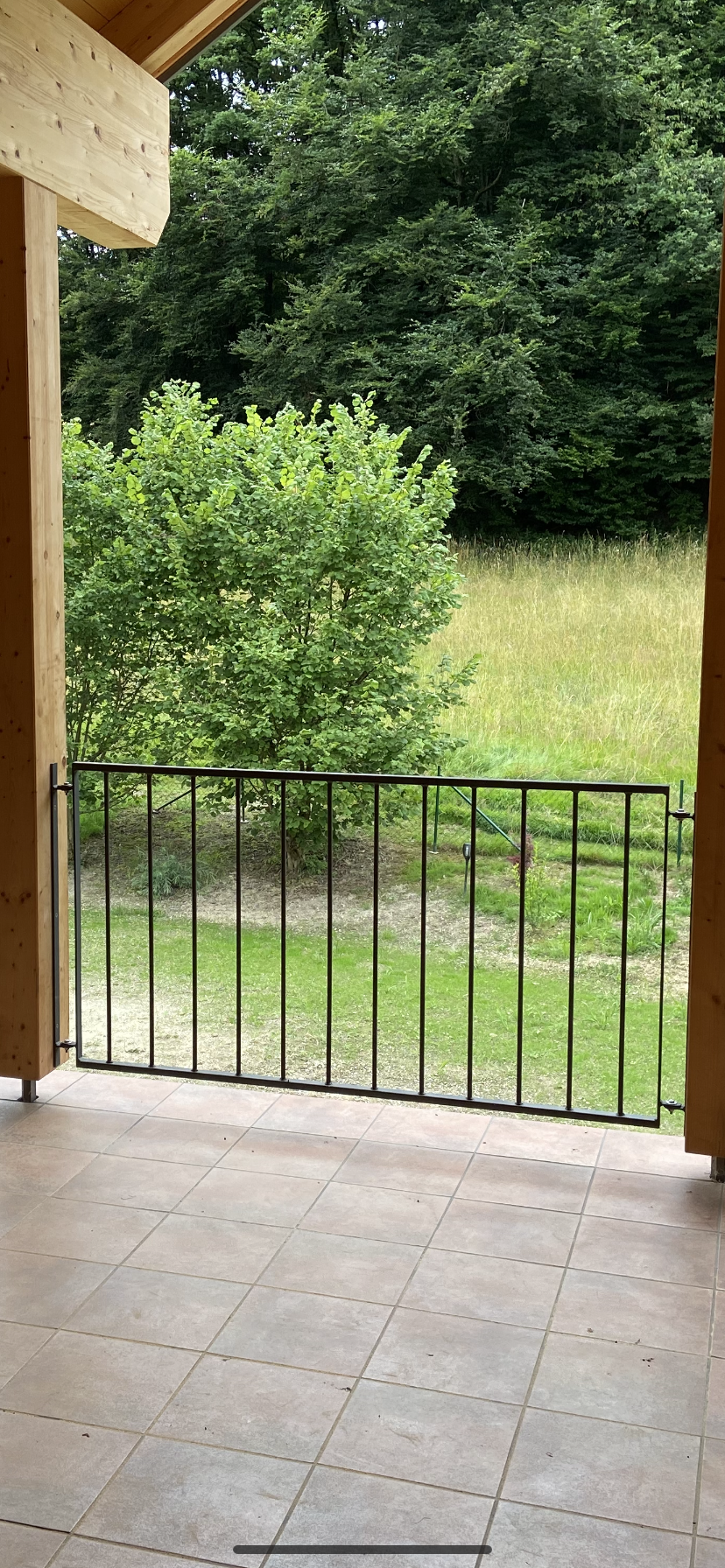

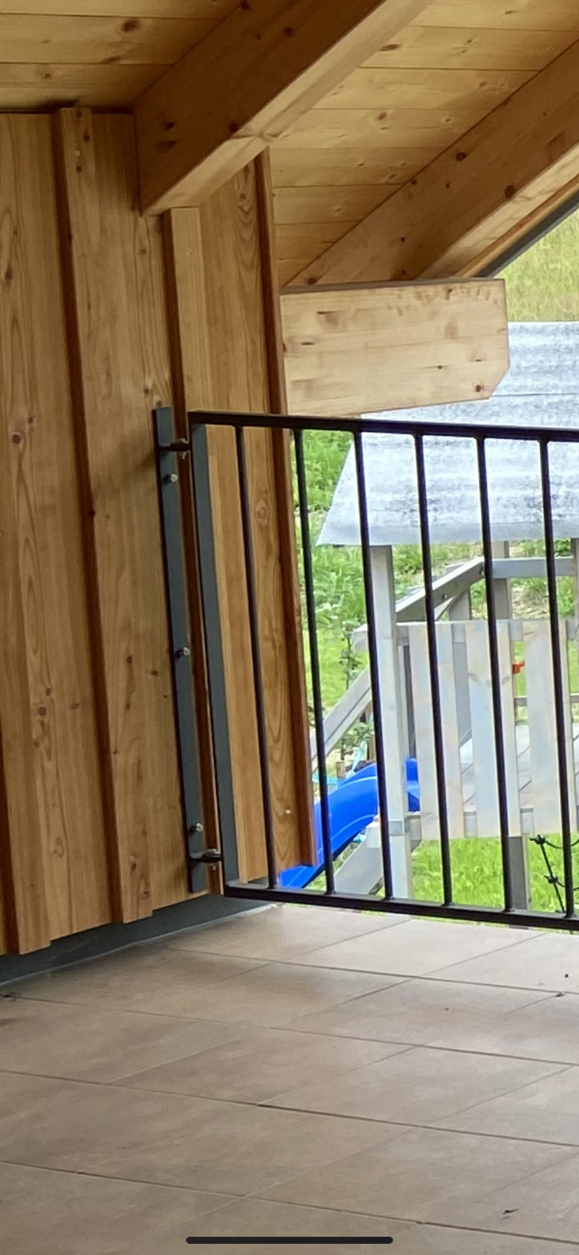

    wir haben ein Balkongeländer von einem Metallbauer fertigen lassen, das er nicht vollständig geliefert oder montiert hat. Nachdem das ganze über ein dreiviertel Jahr so dahingegangen ist, haben wir ihm gekündigt und er hat es ziemlich erfreut aufgenommen.
    Heute haben wir sein bisheriges Geländer abmontiert und dabei ist uns aufgefallen, dass es links an der Holzfassade nur ca. 2 cm in der Wand verankert war, rechts ca. 3 cm. Meine Frage: Wäre es mit diesen Schrauben überhaupt sicher gewesen?

    Das beantortet gerne ein Gutachter vor Ort - > 800

    Kurz und knapp - Nein .

    Ja Slurmi , schon die geringe Länge und damit gegebene Tiefe im Holz der Verschraubung, entspricht in keinster Weise irgendetwas was auch nur Ansatzweise in eine Bemessung übernommen werden könnte, selbstredend kommt da ein vor Ort Termin hinzu.

    ich gebe meinen Mitstreitern recht...
    für die Zukunft, immer bedenken umso GROBER das Gewinde umso mehr Halt hat es im Holz bzw man kann die Schrauben schlechter rausziehen.. siehe z.B. Wiener Schrauben
