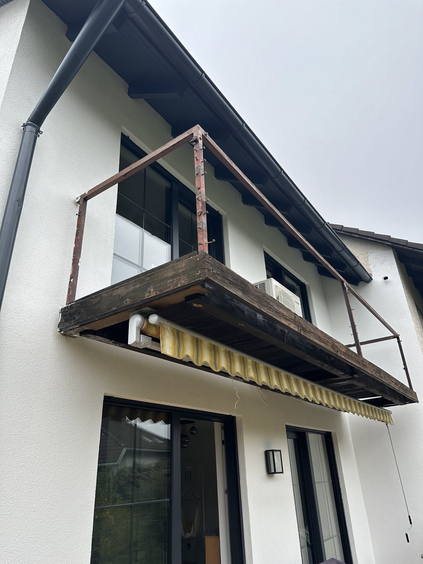

    Hallo, ich möchte gerne mein Balkongeländer schleifen lassen. Ein Maler meinte, dass es aussieht als wäre Blei als damaliges Korrisionsschutzmittel aufgetragen worden sein. Wenn er die Arbeit erledigt, dann mit Handschuhen und Mundschutz, er meinte aber auch, dass wenn er absaugt esdurchaus sein kann, dass kleine Restpartikel rumfliegen könnten. Deshalb ist sein Rat, wenn er dann abschleift sich nicht in der Nähe bzw. draußen aufzuhalten. Bild vom Balkon anbei - er meinte orange wäre ein Indikator für Blei.

    Frage ist, wenn Blei enthalten ist, was ist die beste Art den Staub aufzufangen? Nass schleifen oder Klasse M?
    Will vermeiden, dass Staub mit Terrasse und Garten kontaminiert und rumfliegt?
    Hat jemand eine Empfehlung? Ich frage deshalb, da ich unterschiedliche Angebote von Malern habe, auch per Hand abschleifen. Nur einer hatte letztens Blei erwähnt, deshalb bin ich hellhörig geworden.

    Warum soll es überhaupt abgeschliffen werden?
    Und wenn Bedenken bestehen warum nicht einfach eine kleine Probe analysieren lassen?

    Es soll neu lackiert werden, heißt ich muss nich zwingend abschleifen lassen?

    Natürlich muss es abgeschliffen werden. Weshalb „Teichi“ über den Dreck lackieren würde, bleibt sein Geheimnis.

    Bzgl. nass schleifen des Geländers bei Blei. Habe diese Auskunft bekommen:
    „Das Metall wird nass gemacht mit einem Schwamm/Lappen und das Schleifpad schmeißt man in den Müll
    anschließend geh ich mit einem Lappen über die Flächen.“
    Reicht das?

    Erstmal Blei direkt wird es nicht sein , wenn dann handelt es sich um Mennige auch farblich kann dies nicht explizit zugeordnet werden , zweitens mach Fotos von den Ecken und schau ob dort Zinklöcher sind , einige Stellen sehen aus wie feuervz plus Primer , was wirklich aufgetragen ist kann dir nur ein Labortest feststellen.
