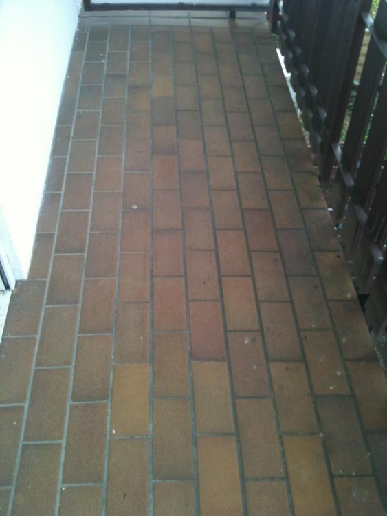

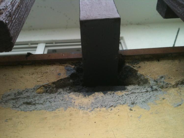

    Hallo an unserem Balkon ist das geländer zwischen Estrich und Beton montiert. An diesen Stellen ist der Estrich rausgebrochen und das Geländer rostet. Der Fliesenbelag ist völlig ok und unbeschädigt.
    Muss ich trotzdem Fliesen und Estrich entfernen und den Balkon abdichten lassen? Oder reicht es das Geländer vom Schlosser umbauen zu lassen und die ausgebrochenen Stellen zu zu schmieren?

    Wie soll man das mit dieser kleinen Aufnahme entscheiden? Dafür muß man viel mehr sehen vom Balkon, Unterseite, alle Seiten, Oberseite etc...

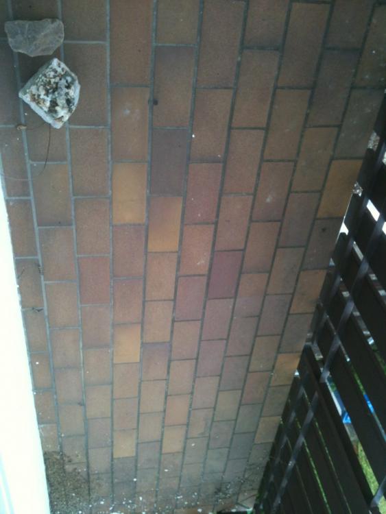

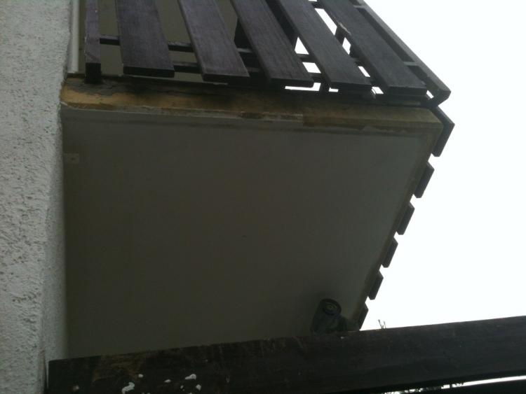

    ImageUploadedByTapatalk1377327403.149142.jpg ImageUploadedByTapatalk1377327424.619191.jpg
    ImageUploadedByTapatalk1377327563.316919.jpg ImageUploadedByTapatalk1377327597.434470.jpg
    An den Bereichen, an denen das Geländer montiert ist,sieht es aus, wie auf dem ersten Foto.

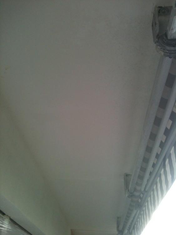

    Unten schlägt nirgends Feuchtigkeit durch? Dann würd ich es erst mal lassen....

    Feuchtigkeit würde ich an Rostspuren von der Bewehrung erkennen?

    oder daran, das Farbe abblättert da Feuchtigkeit die Farbe verdrängt

    An der kurzen Außenseite war die Unterseite stellenweise etwas dunkler. Wurde aber gestrichen, kann es deswegen nicht fotografieren.

    ich möchte vermeiden, dass die Bewährung im Beton rostet.Der Dachdecker hat gesagt, wenn an der Unterseite erstmal Rostflecken von der Bewehrung zu sehen sind, kann ich den ganzen Balkon abreissen. Mich stört es so wie es ist nicht. Wir nutzen ihn maximal zum Wäschetrocken.

    die fliesen liegen noch nicht hohl? nirgends?
    erstaunlich .. aber: kommt noch, dann kommt
    (vielleicht) ein richtiger aufbau und ein neues
    geländer.
