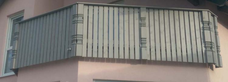

    Folgende Situation:
    Es gibt ein Balkongeländer, bei dem der Handlauf (Flaches Nadelholzbrett mit angerundeten Kanten) zwei 45° Knicke hat. An diesen Knicken sind die verschiedenen Abschnitte des Handlauf miteinander seitlich verschraubt, damit die Übergänge trotz Verwindungen plan bleiben.
    Optisch ist das keine schöne Lösung.
    Jedoch stellt sich die Frage, ob es technisch unbedenklich ist oder es sich um einen Mangel handelt oder nicht?
    Muss der gesamte Handlauf ausgetauscht werden und zB eine verdeckte Verbindung zwischen den Abschnitten hergestellt werden?
    Gibt es dazu irgendwelche Vorschriften?

    Halleluja, was für ein Grobmotoriker war denn hier am Werk?
    hast Du ein Bild vom kompletten Geländer?
    Wie stark ist der Handlauf?

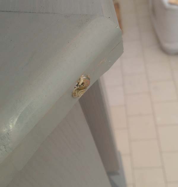

    1) Was sagen Detailplanung und LV zur Ausbildung der Eckverbindung?
    2) Also zumindest die Schraube, die oben schon das Brett gespalten hat (Bild 2), ist ein Mangel, das geschädigte Brett muss ausgetauscht werden, da auch bei Versetzen der Schraube der Riss zu (noch) schnellerem Eindringen von Feuchte ins Holz führt und dieses eher zerstört werden wird.
    Ein lackiertes waagerechtes (in beide Richtungen) Brett als oberster Abschluß eines bewitterten Bauteils ist so oder so für meine Begriffe eine Fehlplanung, weil es eine noch begrenztere Lebensdauer als ein lasiertes oder unbehandeltes Brett hat.
    An sich gehören da so gar keine frei bewitterten Holzteile hin!

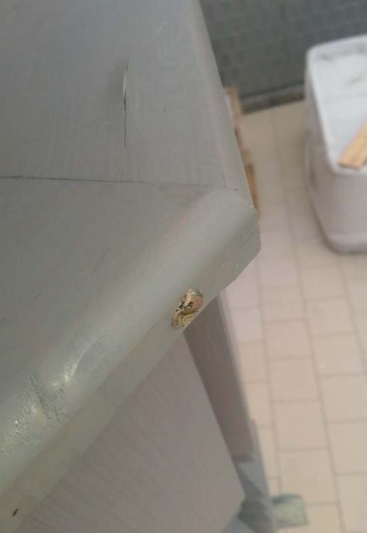

    Verzinkte raus, VA-Schraube rein, etwas versenken, ausfüllen/ spachteln, schleifen, streichen - wo ist das Problem? Wie sonst sollte der Verbund hergestellt werden? Über Holzverbindungen? Waren die ausgeschrieben?

    Kalle - ich halte - neben der armseeligen Ausführung der Verschraubung - das Brett per se für ungeeignet, weil zu dünn!
    Ausserdem ist die Frage, ob die Ecke statisch für die Ableitung von Anpralllasten gebraucht wird.
    Ach ja - gespalten wurde das Brett auch schon vom Schraubenkopf - nicht gesenkt!

    Egal was ausgeschrieben war, eine Schraube die das Brett spaltet war sicherlich nicht ausgeschrieben. Das Ding wird nicht alt, da hätte er auch gleich einen Sparrennagel rein klopfen können, die Halbwertszeit wäre vergleichbar gewesen.
    Flachdübel, von mir aus auch mit einem kleinen Blech von unten, aber so schmerzfrei eine Schraube rein hauen, da blutet einem ja das Herz.

    Das ein Teil getauscht werden muss, weil es zudem beschädigt ist, steht außer Frage.
    Wie gesagt, ganz grundsätzlich stellt sich die Frage, ob man so eine Ausführung hinnehmen muss,
    bzw auf welche Vorschriften/ Normen man sich bei einer Mängelanzeige beziehen kann.

    Es gibt bei dieser Ausführung gleich mehrere Mängel.
    -Es wurde nicht vorgebohrt............ Jede beanspruchte Schraubverbindung muß vorgebohrt werden
    -Es wurde ein falsches Verbindungsmittel gewählt..........Alle sichtbaren Schrauben sind min in VA auszuführen(nicht sichtbar min verzinkt)
    -Die Randabstände wurden augenscheinlich nicht eingehalten...........Die Schrauben sitzen zu dicht am Rand
    Die Ausführung hat wohl jemand noch auf die schnelle vor der Abnahme erledigt. Vorbohren sollte bei so etwas eigentlich selbstverständlich sein. Ich selber mache vorher immer ein Sackloch mit dem Forstnerbohrer und schließe nach den Schrauben das Loch mit einem Konusplätchen. So splittrige Verbindungen haben bei einem Handlauf nichts verloren. Verletzungsgefahr
