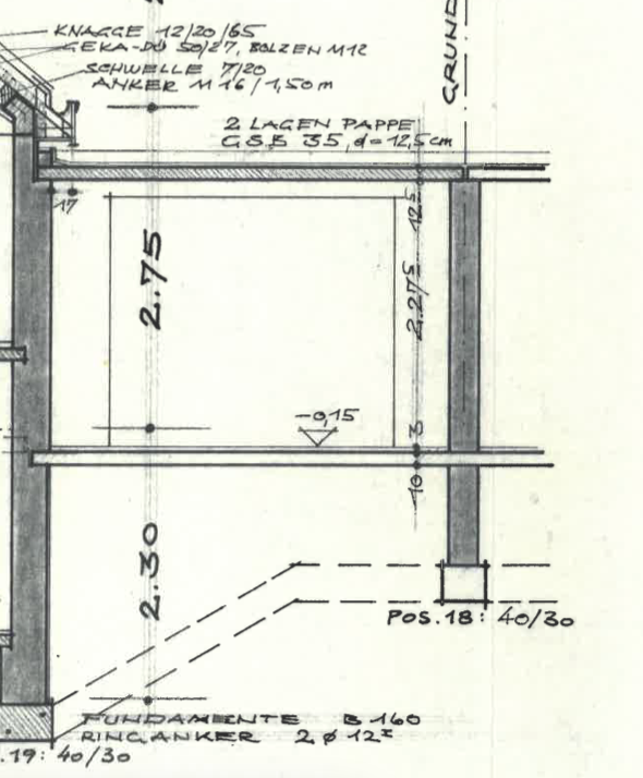

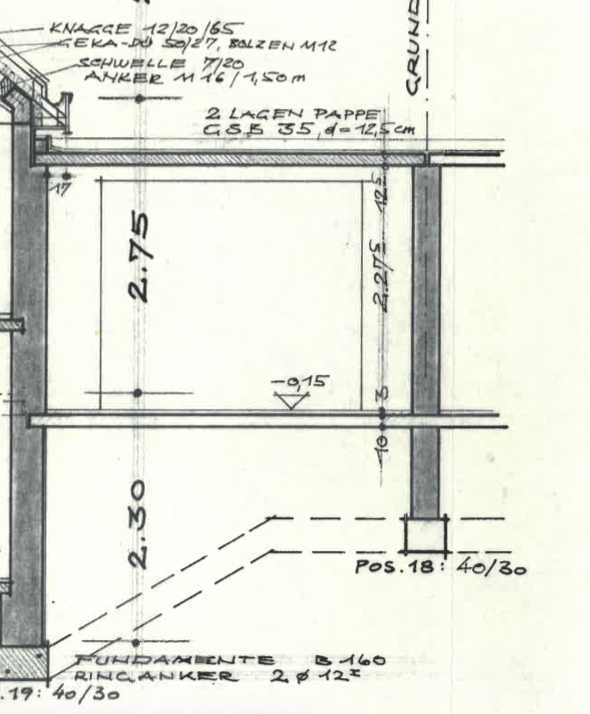

    wir planen unser kleines Balkonkraftwerk (2x Module + Gehwegplatten als Erschwerung) auf das Garagendach zu montieren.
    Ist ein älteres Massivhaus aus den 70igern, aber laut Bauzeichnung ist dort 2 Lagen Pappe?
    Siehe:
    Was würdet ihr sagen? Kann ich da problemlos die Module ablegen mit den Gehwegplatten, oder könnte es da zu Problemen führen?

    Ihr solltet halt zumindest was zur Lastverteilung drunter legen, wenn ihr den Rahmen mit Brachialgewalt in die Abdichtung rammt, dann war es ein eher teurer Spaß...

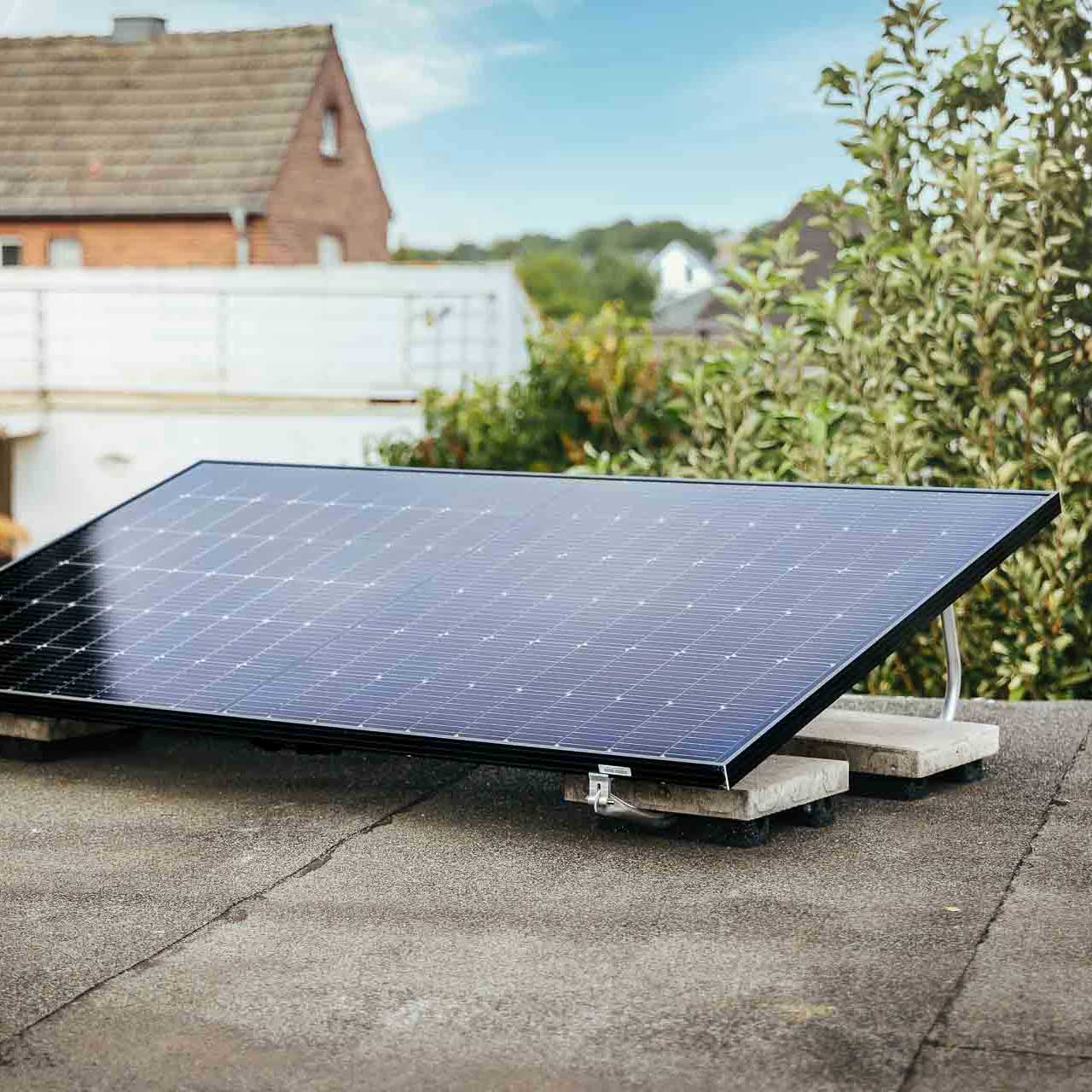

    Also, so sollte es letztlich aussehen:
    Gehwehplatten drauf verteilt. Nur die Frage ist, ob so ein Garagendach, mit der Pappe da, es "aushält" oder eben nicht? Mit den ganzen Gehwegplatten und die Module kommt ja einiges an Gewicht zusammen.

    Dass die Rohdecke Schaden nimmt glaube ich nicht, bei einer "Schwarzabdichtung" aus den 1970ern frage ich mich aber doch, wie die überhaupt so alt geworden ist, die ist schon lange über der anzunehmenden Lebensdauer, ob die das aushält wird sich dann zeigen...

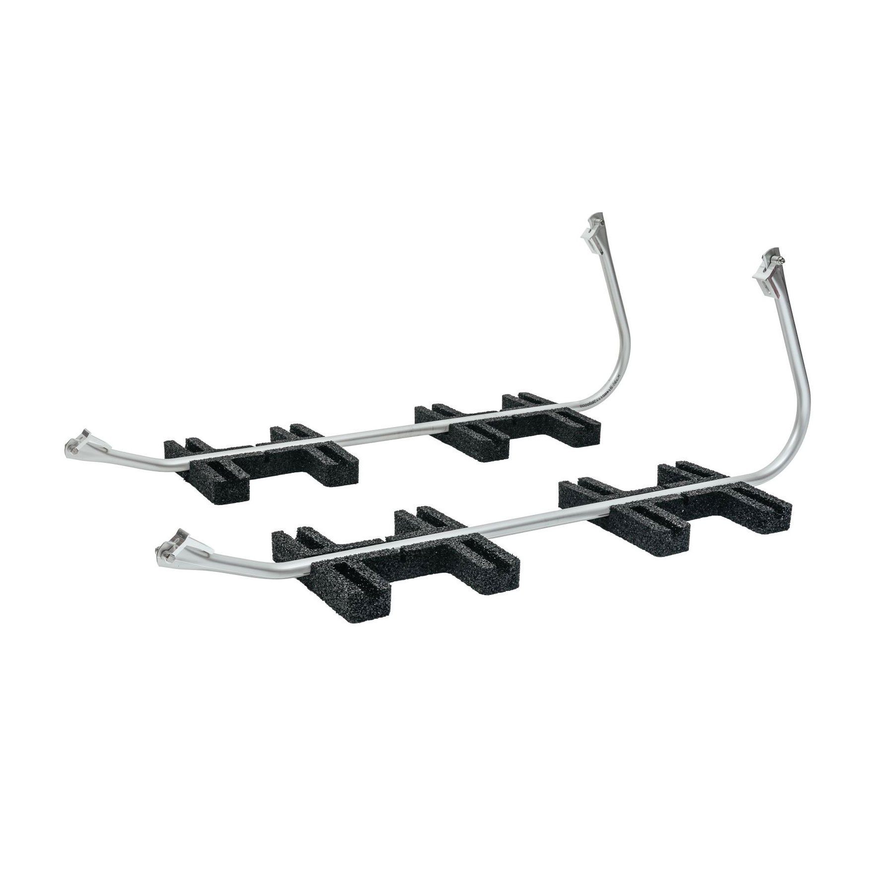

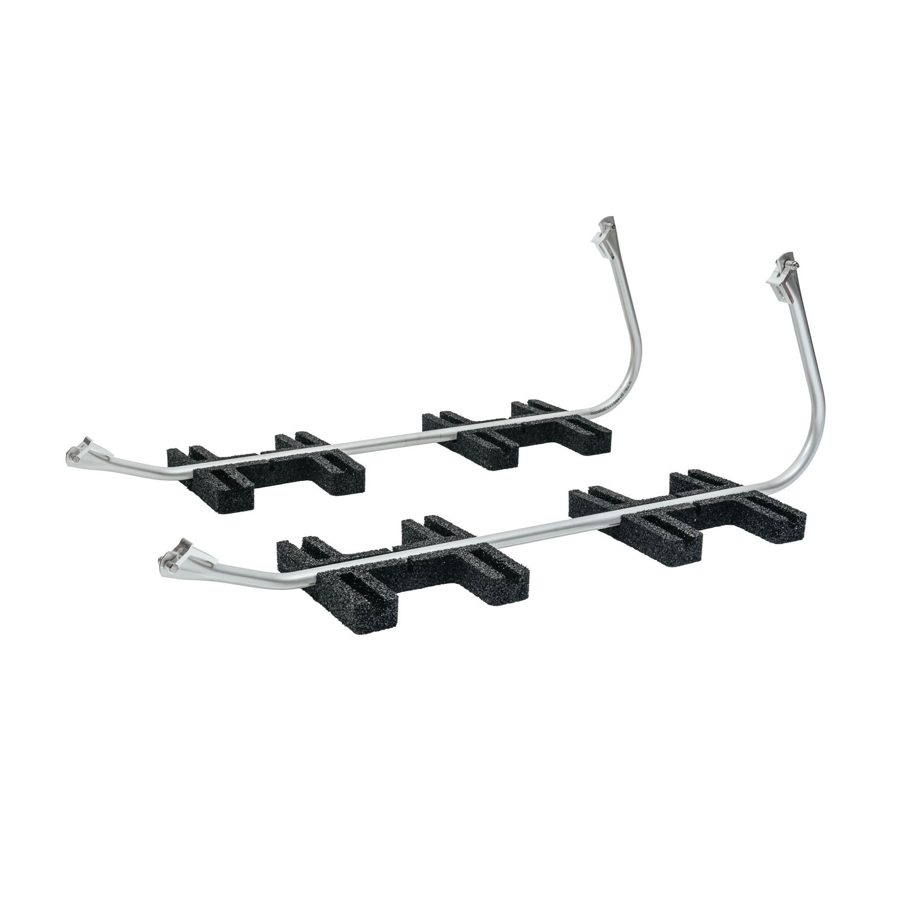

    Ein paar Bautenschutzmatten 8-10 mm wirken da schon Wunder!
    Norrington und Gast 85175 gefällt das.

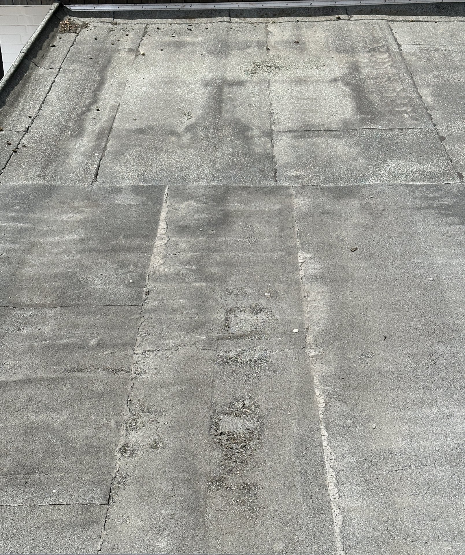

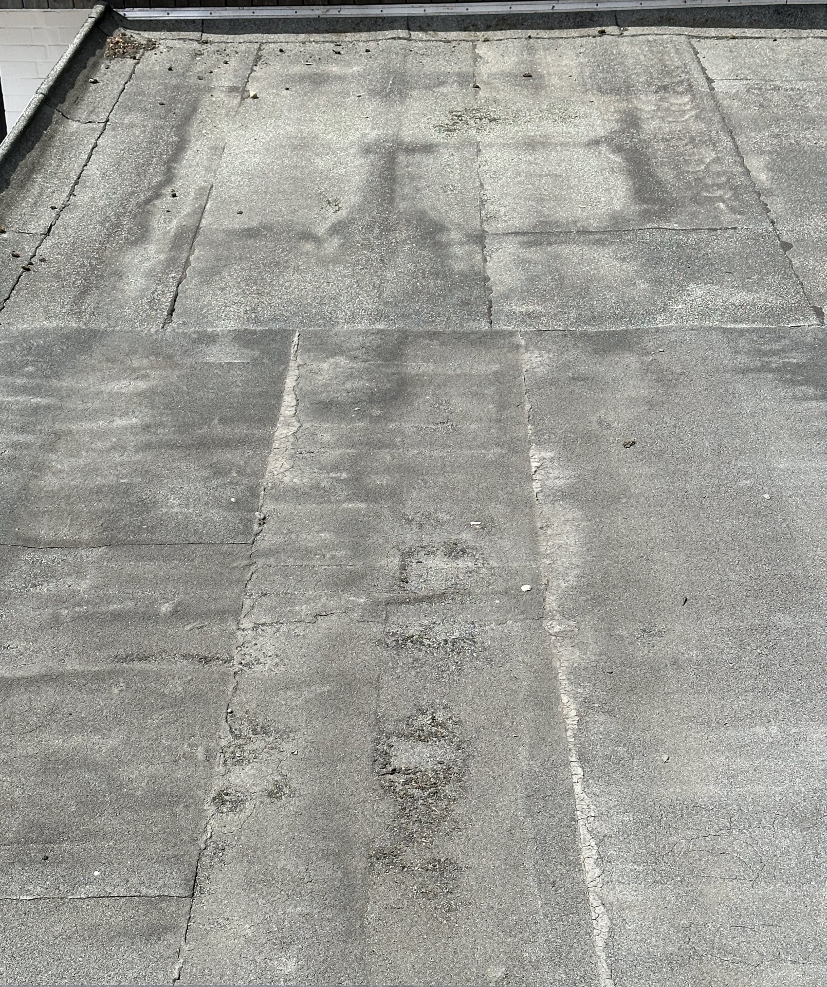

    Also, unter das Balkonkraftwerk dann einfach diese Bautenschutzmatten drunter legen und das wars?
    Derzeit sieht es noch so aus:
  7. BaUT
    9.292
    5.828
    - Gummischrotmatten auslegen
    - BKW drauf
    - Flugsicherung (Werksteinplatten) auslegen
    feddisch!!!
    Du kannst dir natürlich vorher auch noch einen Dachdecker kommen lassen und der sagt dir dann, dass du evtl. die alte Oberlage noch durch eine Sanierbahn überkleben lassen solltest...
    Meine Meinung:
    Es ist nur ein Garagendach!!!
    Wenn es irgendwann undicht wird, dann kannst du es immernoch sanieren. Da stört ein BKW auch nicht.
    Fred Astair und Fasanenhof gefällt das.
