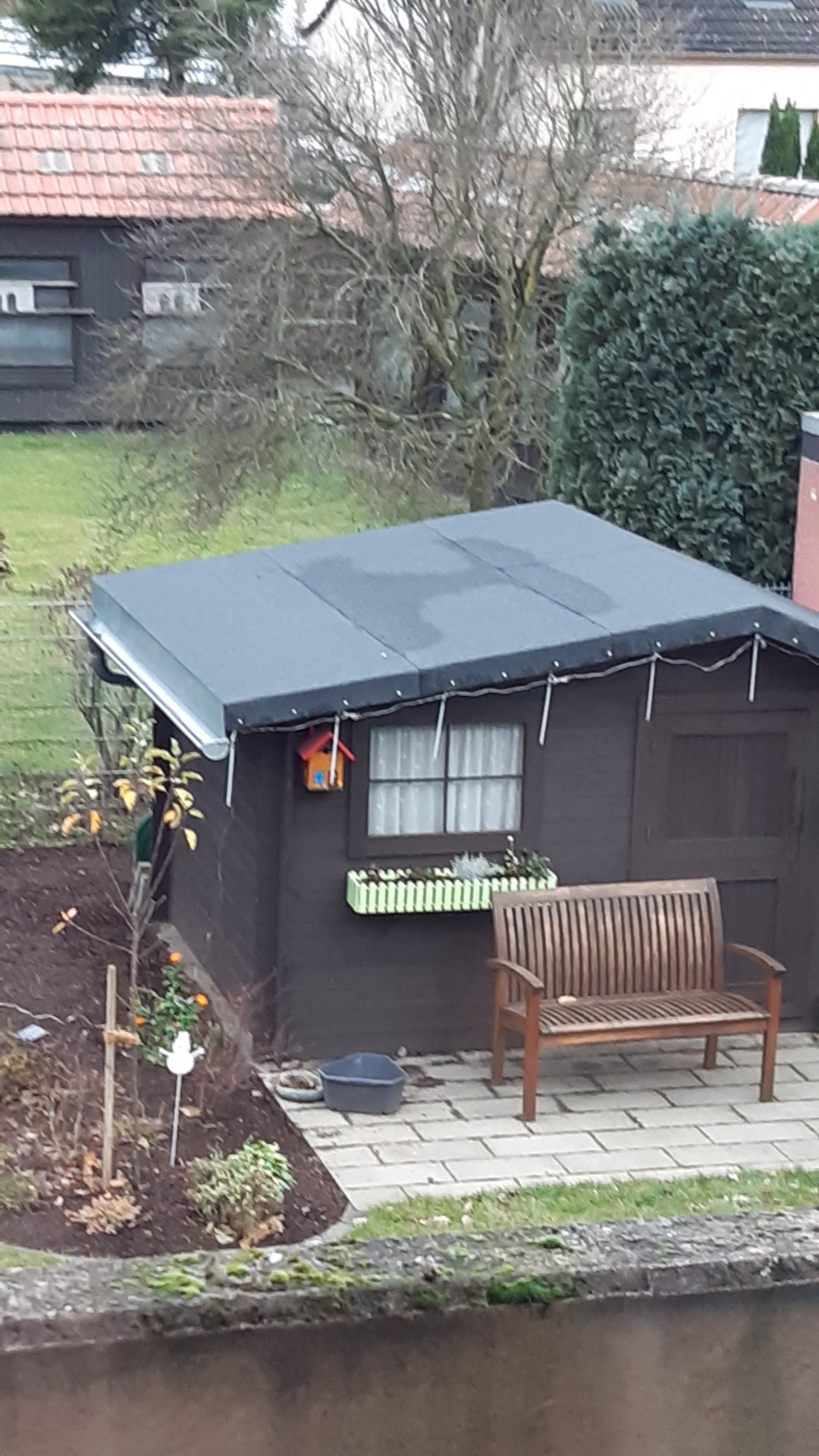

    wir würden gerne auf unserer Gartenhütte etwas PV installieren und haben uns indirekt für eine Testrunde mit 2-3 Panels entschieden, welche dann als Balkonkraftwerk durchgehen sollen (2 Stück = Balkonkraftwerk, wie sieht es mit 3 aus?).
    Auf das Dach, welches nach Süden zeigt, würden 3 Panels passen. Abschattung gibt es Vormittags für ein paar Stunden durch das eigene Haus. Die Morgensonne + Mittag-/Abendsonne erreicht das Dach.
    Das Dach selbst wurde vor rund 2 Jahren professionell mit Bitumen neu eingedeckt, da das alte Dach durch einen Sturm stark beschädigt wurde. Dadurch, dass zeitweise zwei Dachdecker gleichzeitig auf dem Dach waren, mache ich mir um die Tragkraft wenig sorgen.
    Maße und Daten vom Dach: Süd-Dachkante ist 3,14m breit, Dachlänge: 2,58m, an der Nordseite schließt noch ein Dach mit 25° Neigung an -> Länge 1,26m (Nordseite ist irrelevant). Die Hütte selbst ist rings herum 33cm kleiner als das gemessene Dach.
    Das Dach hat eine 6° Neigung und ist um 18-19° W verdreht.

    Zeig mal Foto vom Dach

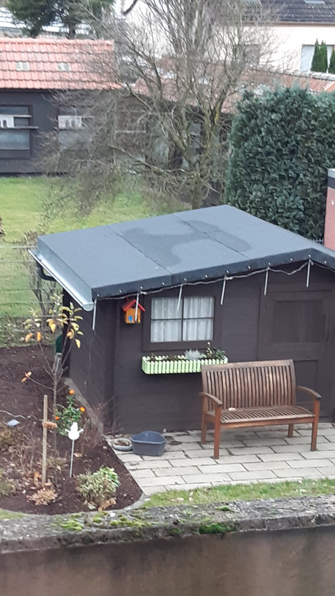

    Da ist das gute Stück. Süden ist an der Seite mit der Dachrinne.

    Also ich hab 2x U Profile genommen. Daran direkt 2 Panele geschraubet und das ganze aufs Dach gelegt. War nur zum Test aber da liegen die nun schon 3 Jahre :lock
    Kannst ja auch so machen und etwas überstehen lassen und Winkel ran und an der Wand verschrauben (Bastellösung) Dann brauchste an die Dachhaut erstmal nicht ran.
