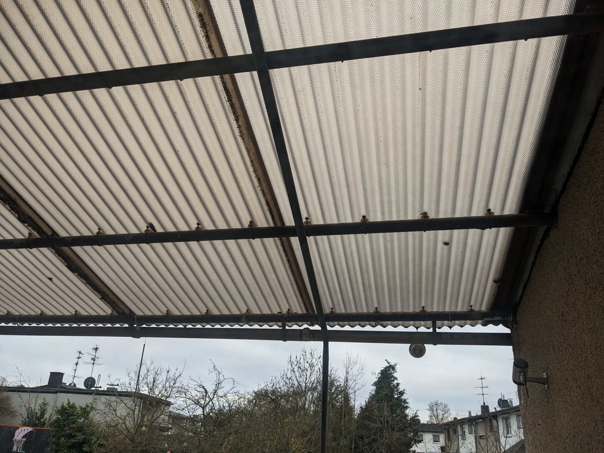

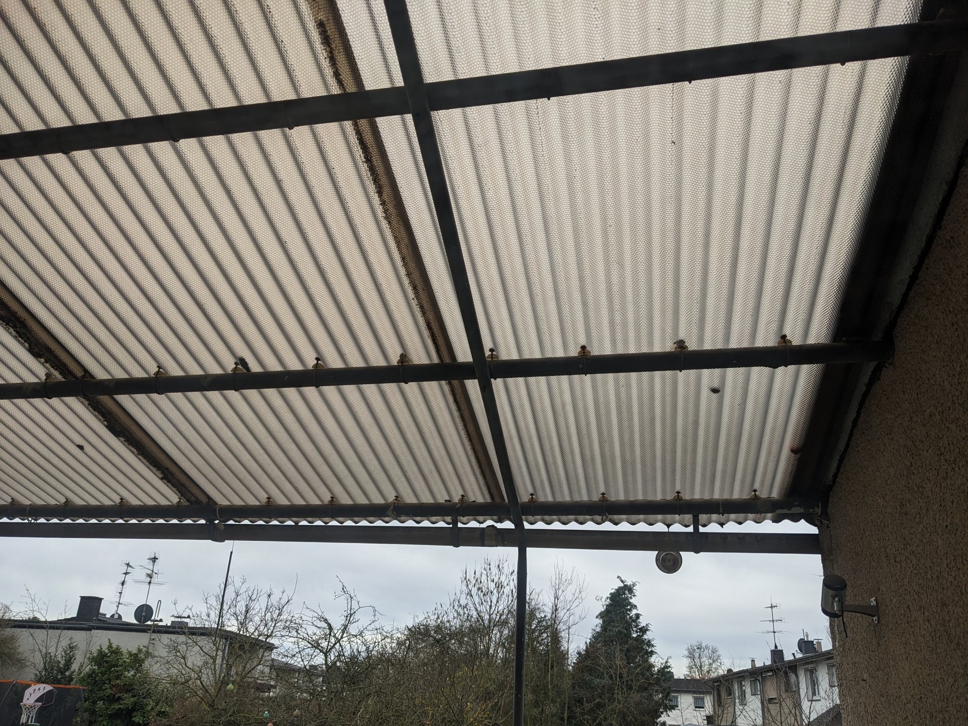

    Hallo in die Runde,
    ich würde gern nen Balkonkraftwerk auf unser Terassendach packen. Das Dach scheint aus gewelltem Polycarbonat (oder evtl. Acryl) zu sein. Es ist um ca. 14 Grad geneigt.
    Die Solarpanele wiegen ja schon nen bisschen was und eine Aufständerung würde dadurch sicher ne fiese Punktbelastung bringen.
    Deshalb überlege ich, ob ich da nicht ne Art Rohrschellen an die Metallstreben/Tragegestell schraube und die durch das Dach nach oben führe. Dort dann ne Art Unterkonstruktion für die Aufständerung anschrauben.
    Hat jemand Erfahrungen damit oder generell Ideen?

  2. #2 Fred Astair, 24.03.2023
    12.892
    6.723
    Ja, jeder der auf solch Dach was befestigen wollte.
    Die Dachhaut trägt nur sich selbst und evtl. etwas Schnee.
    Alles was Du da draufpacken willst, muss an der darunterliegenden Tragkonstruktion befestigt werden und die muss geprüft werden, ob die die zusätzlichen Punktlasten trägt. Dafür ist die nämlich nicht gebaut worden. Sind das nur ein paar Gasrohre?

    Ich kenne Menschen, die befestigen die Panele mit Kabelbindern am Balkon. Also es geht alles - kannst kreativ werden, solange Dein Dach die ca. 25kg je Panel aushält (und das wird spannend).

    Statisch möchte ich da nichts zu sagen - nur ein Tipp: nicht aufständern. Wenn die 14° nicht direkt gen Norden sind, ist das ein tauglicher Winkel. Aufständerung kostet und bringt zusätzliche Probleme (Gewich, Windlast...) mit sich.

    Jo, nur auf die Dachhaut wäre mir glaube zu riskant. Obwohl da auch schon die Fensterbauer für die Rollladeninstallation draufgestanden haben (mit ner dicken 2,50m OSB Platte unter den Füßen).
    Ich weiß allerdings auch nicht, was das genau für Rohre sind, die da als Tragkonstruktion verwendet wurden. Sehen mir recht dick und stabil aus.

    Die Standsicherheit muss nachgewiesen sein, in der Praxis bedeutet das, entweder ein Montagesystem mit bauaufsichtlicher Zulassung, oder (extrem aufwändiger) Einzelnachweis. Ne Typstatik die nicht ganz nach Science-Fiction aussieht würde ich persönlich auch noch akzeptieren, das müsste ich aber nicht.
    Rohrschellen und Kabelbinder sind da nicht nur mangelhaft, sondern sogar rechtwidrig ("verboten"). Dass das manche so machen mag sein, manche brettern auch mit 70 durch die 30er-Zone...

    Sind das Blechschrauben/Selbstschneidene Schrauben oder metrische Schrauben, die da durch die Rohre gehen?
    In jedem Fall ist es am einfachsten, eine Gewindestange durch die vorhandenen Löcher des Dachs und der Rohre zu verschrauben, um darauf eine Montageschiene quer zum Profil des Dachs zu legen.
    Dann darauf die Paneele befestigen.
    Bei einem Leichtbau dieser Art sollte man sich wegen der Last keine Gedanken machen. Das Ding hält sich selbst, begrenzt Fangwind und begrenzt Schneelast. Bei jeder größeren Belastung wird sich das Plastik zerlegen, ehe die Stahrohre nachgeben.
    Einmal angenommen, ich sehe da dünnwandige DN40 Rohre mit einer Spannweite von rund 2m zwischen den Stützen. Da hast du eine Knicklast jenseits der 2 Tonnen je Stütze. In der 3. Welt parken Leute ihre Autos auf Konstruktionen, die ähnlich dünn sind.
    Also mach dir da keine Gedanken, was dein 40kg-Balkonkraftwerk angeht. Jeder Winter mit nassem Schnee und jeder Orkan macht dir mehr Probleme. Und es wird dir immer das Plastik flöten gehen, ehe der Stahl auch nur über Probleme nachdenkt.
    Solange die Rohre nicht wegrosten, selbstverständlich.

    Es sind metrische Schrauben, mit denen das Traggestell in sich verschraubt ist.

    Das ist doch hinfällig. Für das Terrassendach aus Rohrprofilen und Wellplastik wird es garantiert keine Statik oder eine Prüfung auf bautechnische Zulassung geben.
    Also wer will hier was prüfen, berechnen, bestimmen? Das Ding existiert doch eigentlich nicht.

    Wie auch immer, nimm robustes Zeug, einigermaßen korrosionsbeständig, verbinde alles gewissenhaft, etc. Wo kein Kläger da kein Richter und wo das Ding bei Sturm nicht durch die Gegend fliegt wird’s kaum nen Kläger geben. Sollte es doch durch die Gegend fliegen, oder sonst halt ein Malleurchen passieren, stehst halt allein auf weiter Flur.

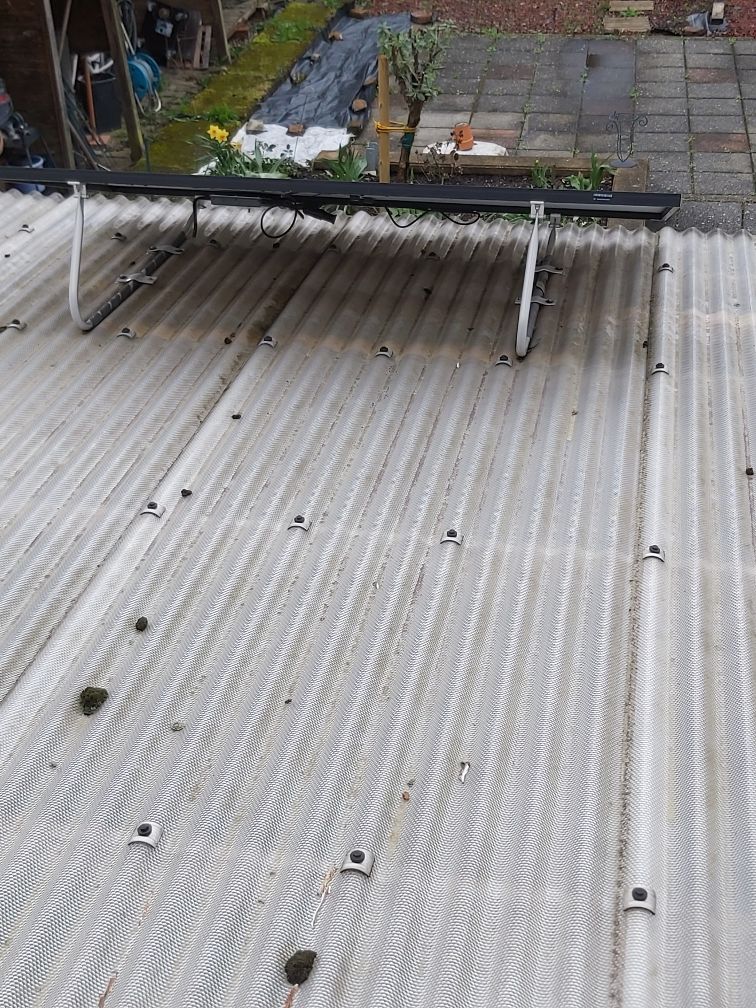

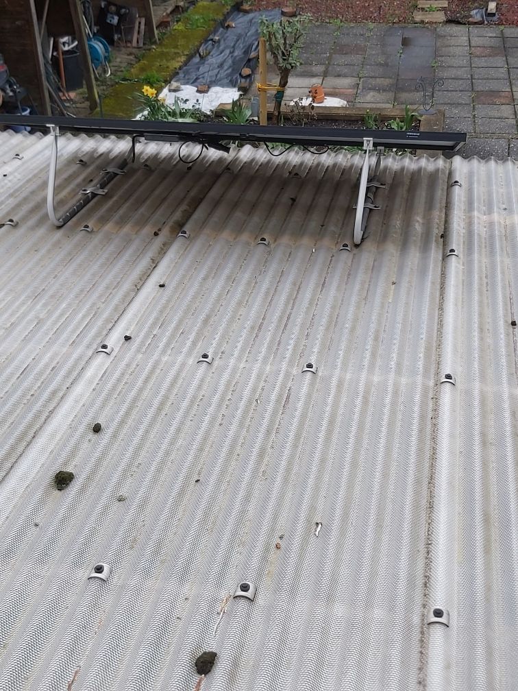

    Ich habe die Module mit der Besfestigung ValkBox 3. Diese Halterung kann man in die Innenwelle der Kunststoffplatten reinstellen. Habe die Halterungen unten dafür noch mit einem Moosgummiband umwickelt (Trockenbau kommt unter die Bodenschienen) und dann habe ich eine Metalllasche genommen und über 2 Aussenwellen diese halterung fixiert, geht einwandfrei.
    Allerdings mußt du die dachplatten unten verstärken.

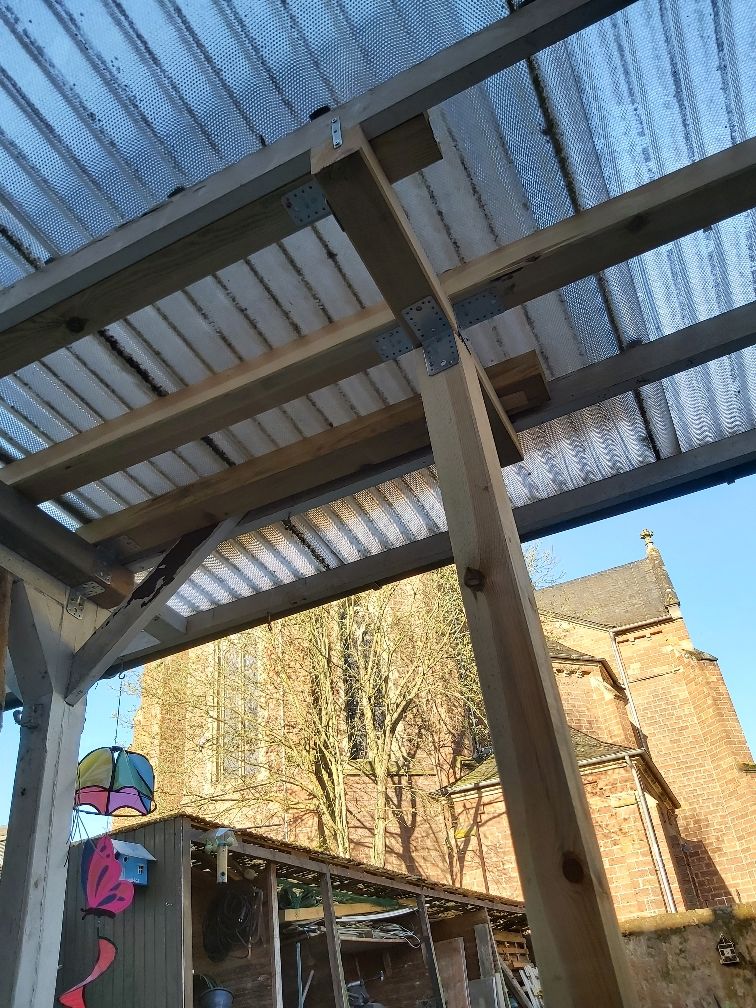

    Da bin ich jetzt weniger begeistert von. Magst du das mal von unten zeigen?
    Das sieht ja so aus, als würde das nur im Wellprofil liegen.

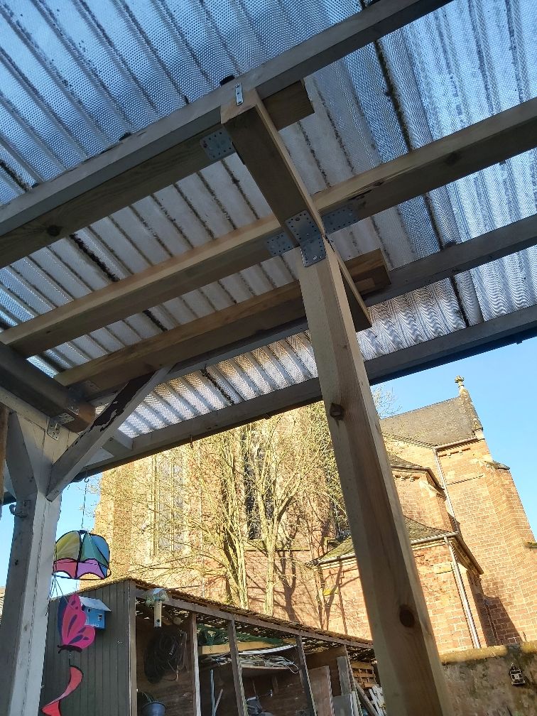

    Nein, habe diese 4 Metalllaschen, mit denen die Modulhalterungen über die Wellplatte verschraubt sind,mit dem unterfütterem Holzgestell verschraubt.
    Die Konstruktion des ganzen Vordaches hatte der Vorbesitzer falsch montiert. Die dünnen Sparren hatte der quer montiert daher mußte ich die Stelle verstärken,
    hätte er die Sparren,stabilere Ausführung, von der Hauswand kommend verlegt wäre es, bei einem Modul, ohne Verstärkung gegangen.

    Nein, die Halterungen sind über das Wellprofil mit den Holzsparren verschraubt. Wenn der Vorbesitzer des Hauses die Sparren des gesamten Vordaches in stärkerer Sparrenstärke, und die Sparren von der Hausaussenwand kommend, montiert hätte wäre bei einem Modul meine Verstärkung nicht notwendig geworden.
