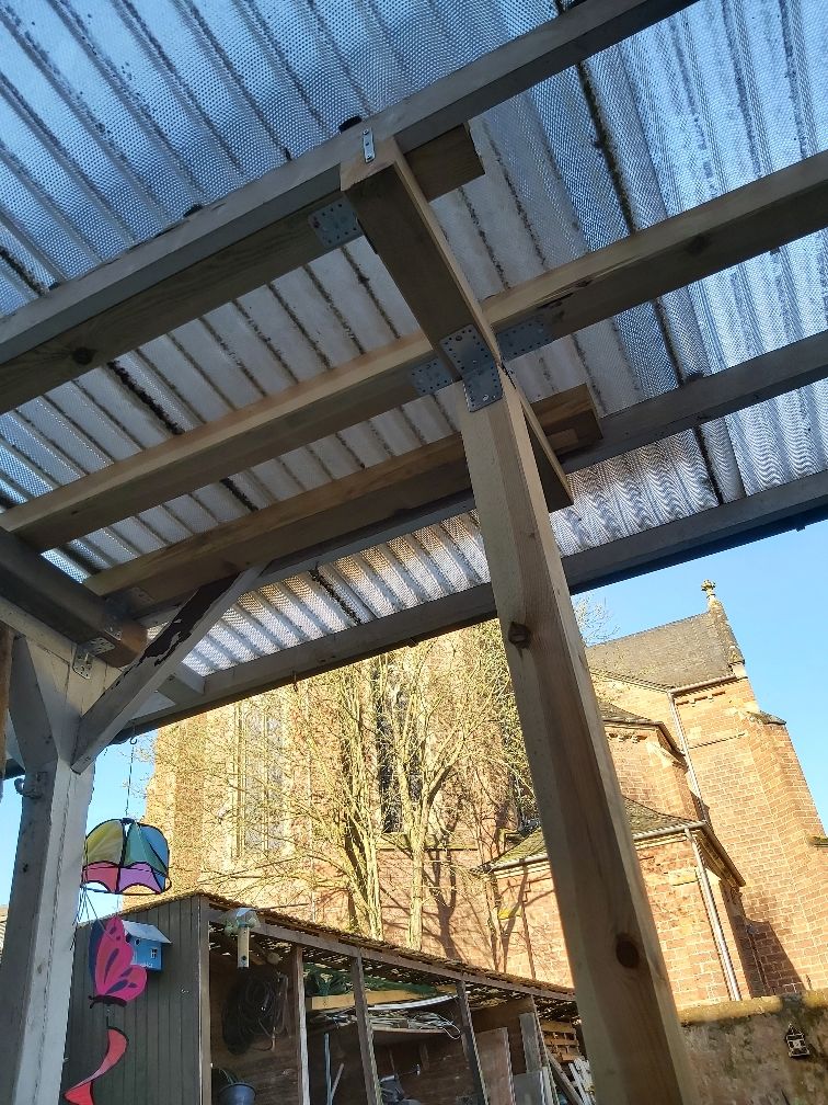

    Nein, habe die Halterungen über die Wellplatte, mit diesen Metalllaschen, mit Schrauben, in meine nachträglich erstellte Holzunterkonstruktion, verschraubt.
    Hätte der Vorbesitzer des Hauses das gesamte Vordach in einer verstärkten (normalen) Sparrenstärke montiert hätte ich bei einem Modul auch ohne Verstärkung montieren können.

    Top, das ist eine Solide Konstruktion.
    Ein gelangweilter Statiker könnte das nachrechnen und würde dich fragen, welchen Panzer du da parken willst.

    Besser Panzer, bei der derzeitigen Wetterlage,( Klimaproblematik) kann ich bei Sturmwarnungen auf jeden Fall besser schlafen. Außerdem kann ich mich so auch aufs Dach stellen.

    Wie hast du denn die Wellplatte unterfüttert?

    Schau mal #21

    Jo, nur leider bin ich da zu blind ;-}
    Ich dachte, er hat die Wellenberge unterfüttert. Und das seh ich auf dem Bild nicht. Ich seh nur, dass die Holzbalken verstärkt sind.

    Da die Gestelle der Paneele im Tal der Wellen liegen, muss das Profil nicht unterfüttert werden.
    Das Gestell ist mit Kraftschluss auf dem Holz.

    Ok, danke. Dann hatte ich das nur falsch verstanden ;-}
