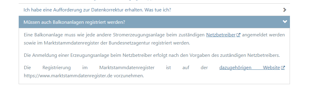

    Der Text ist aber dünn...
    Eine Balkonanlage muss wie jede andere Stromerzeugungsanlage blablabla....
    Gemäß dieser Zeile musst du auch deinen Fahrraddynamo im Marktstammregister eintragen!

    Ist nur aus den FAQ. Den juristischen könntest Du Dir selbst raussuchen. Mir ist das zu doof, da Du eh auf Stur schaltest.
    Wo ist das Problem, mal eben 5 Minuten für die Anmeldung zu opfern? Wäre schon längst erledigt, statt sich quer zu stellen.
