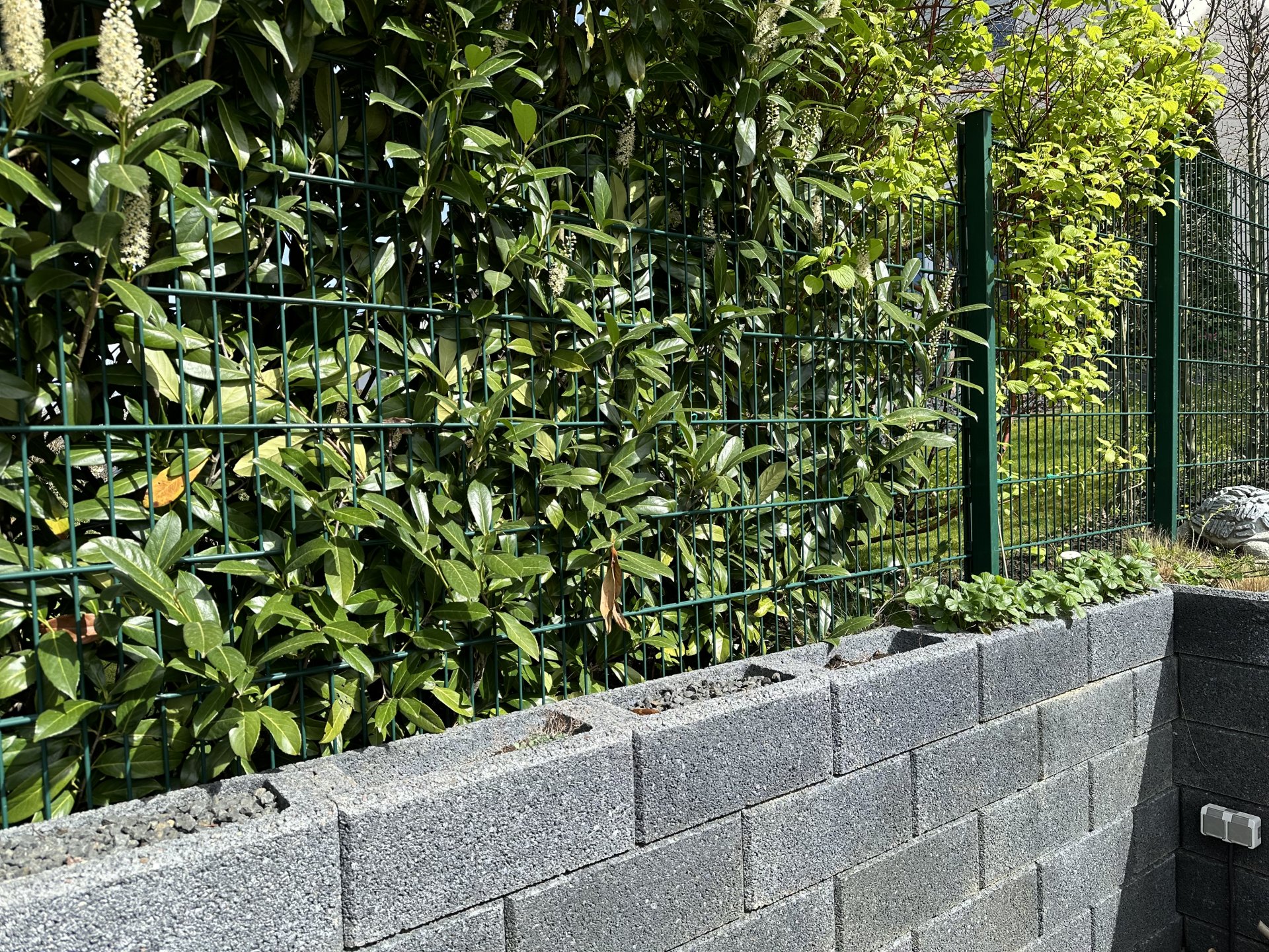

    Frohe Ostern!
    Ich würde gerne ein Balkonkraftwerk113x 178 auf die Pflanzsteine stellen und an den Zaun anlehnen. Würde es dann oben von hinten am Zaun festbinden.
    Dahinter wächst Kirschlorbeer. Könnte das Probleme geben?

    Hier noch ein Bild.

    Ich meinte eher, wenn der Wechselrichter oder das Panel heiß werden und dann so nah am kirschlorbeer steht.

    Diese Gefahr dürfte vernachlassigbar sein.

    Hast du noch einen Tip zur Befestigung für mich ?
    1. Würdest du das Panel direkt auf die Mauer stellen, oder etwas drunter?
    2. Wie würdest du es am Zaum befestigen, wenn es angelehnt ist?

    Ich würde es etwas tiefer hängen, so dass eine leichte Schrägstellung entsteht. Ist für den Ertrag besser.
    Voerst, bis Du den endgültigen Platz entschieden hast, kannst Du das Modul (warum nur eins?) mit schwarzen Kabelbindern am Zaun aufhängen. Oben drei oder vier und seitlich weiter unten nochmal auf jeder Seite eins, damit der Wind das Modul nicht anheben kann. Der Wechselrichter kann dann wettergeschützt dahinter.

    Es sind 2, also ein Set.
    Wo sie stehen sollen, weiß ich schon. Will sie auch schräg auf die Mauer stellen.
    Haben die Panele eine Befestigungsmlglichkeit für Kabelbinder?

    Am Rahmen befinden sich reichlich Löcher, durch die Kabelbinder, Schrauben o.ä. geführt werden können.
    Kabelbinder sollten aber nur ein Provisorium zum Austesten sein. Die meisten sind nicht UV-stabil.
    Wie stabil sind Deine Zaunpfosten in oder an der Blumentopfmauer verankert?
    Duch die Module erhöht sich die Windlast beträchtlich.
