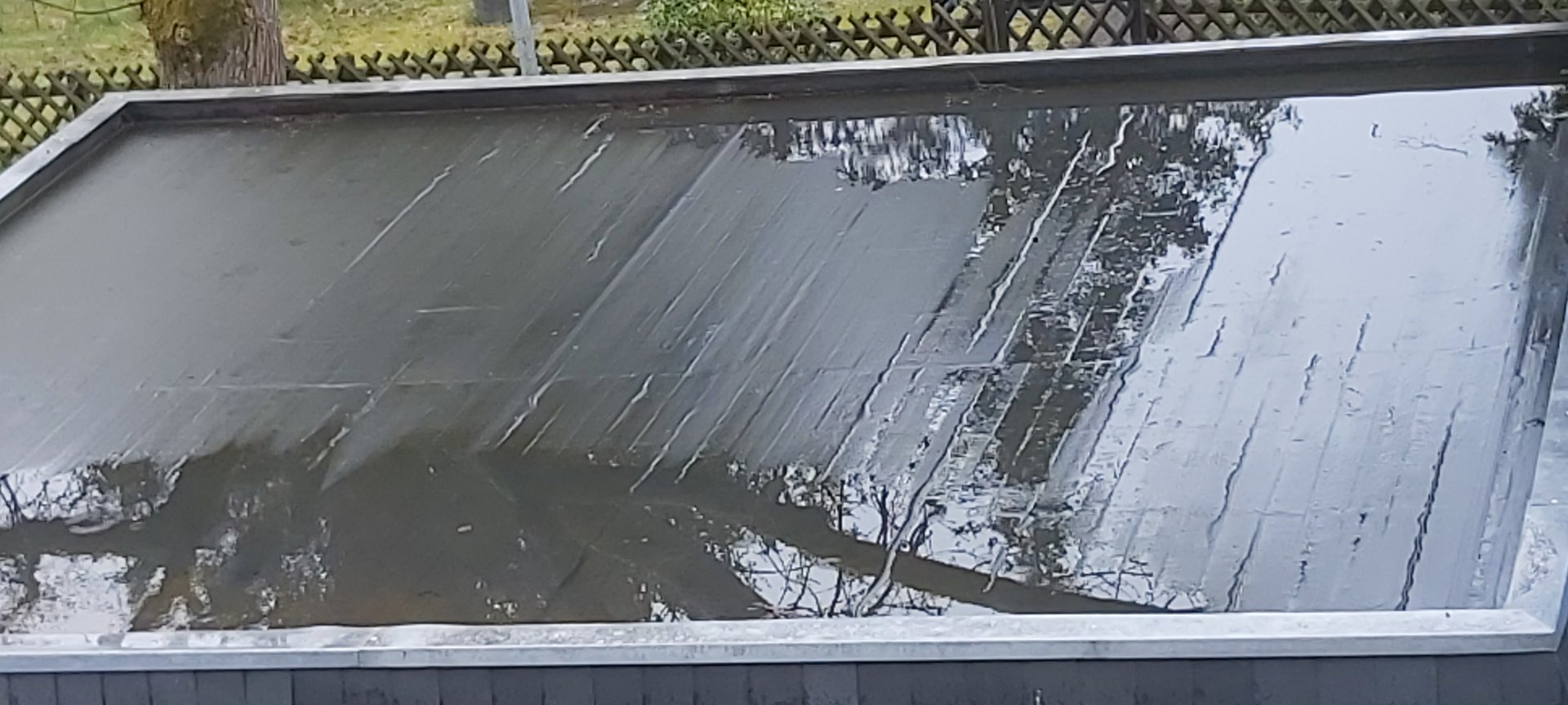

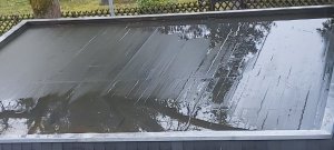

    Moin hab noch mal eine frage.
    Ich könnte auch die carport Fläche nurtzen, dann könnte ich 4 module installieren.
    Allerdings bin ich mir unsicher ob das auch die windlast aushält. Kann man das bedenkenlos dort aufbauen?

  13. #13 nordanney, 03.04.2024
    nordanney
    nordanney
    15.09.2021
    5.082
    2.803
    Niederrhein
    Da die Module dort aufgeständert (also schräg) stehen würden und somit ordentlich Gewicht mitbringen, frage ich mich auch, ob das Carportdach dafür überhaupt geeignet ist. Rechne einfach mal mit 300kg Gewicht.

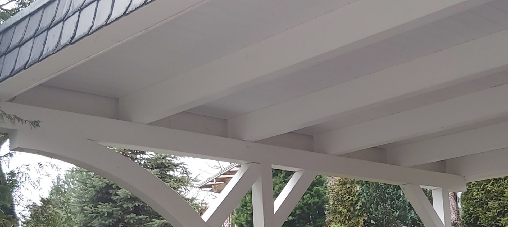

  17. #17 msfox30, 03.04.2024
    msfox30
    msfox30
    12.05.2015
    2.186
    731
    IT Berater
    Halle
    Die Balken sind nicht das einzige. Entscheidend ist auch, wie das Caport im Boden verankert ist und ob die Balken wirklich eine stabile Konstruktion bilden. Aber, wir schon halten - wie überall:
    (Am besten ein großes Auto drunter stellen, da fällt oder kippt es nicht so weit :D )
    Hier starke Balken; Verankerung im Boden - naja. H-Postenträger können auch keine Wunder bewirken.
    Aber es fehlten die Kopfbänder, die das seitlich aussteifen. Im Bild ging vermutlich Design vor Stablität.
    Dein Miniausschnitt auf deinem Foto sagt also nichts über die Stabilität aus.
    Auch sind uns deine Schneelasten nicht bekannt.

  20. #20 msfox30, 03.04.2024
    msfox30
    msfox30
    12.05.2015
    2.186
    731
    IT Berater
    Halle
    Vorweg, ich bin weder Statiker nach Planer...
    Mein Carport habe ich damals mit den Plänen beim Abbundwerk bestellt. Dort wurde mir gesagt, dass ich hinten und vorne nach Kopfbänder brauche. Da ich ja nur den reinen Holzpläne geschickt hatte, wußte die natürlich nicht, dass das Carport an der Wand anliegt und dort befestigt wird. Aber auch für die Befestigung hat mein Statiker im Porenbeton aller 1m eine Verschraubung gerechnent. Soviel dazu, was in mein Carport eingeflossen ist....
    Wenn nun dein Carport nur einen Richtung die Kopfbänder hat und unten auch nur H-Postenträger und schlimmer nur auf diesen verstellbaren Stützen steht, könnte es sein, dass es bald so aussieht, wie auf dem Foto.
    Auch mein Carport steht nur auf den verstellbaren Stützen, obwohl der Statiker es mit H-Pfostenträger gerechnet hat. Er meinte dazu, er muss bei der Berechnung eine Kraft in 1m Höhe annehmen, um die Stabilität zu gewährleisten. Solange ich nicht mit dem Auto dagegen fahren, passiert da auch nix. Inzwischen steht das ganze + ein weiteres Carport daneben und auch auf der Rücksteite an Betonpfeiler befestigt, seit guten 6 Jahren.
    Mag sein. Aber besser hält es, wenn hinten und vorne.
    Und wenn du dann auch noch Solarpanels drauf ständerst und der Wind quer dagegen drückt, wird das für die Stabilität nicht gerade förderlich sein.
    Wenn, würde ich diese höchstens flach aufbringen.
    ...oder mit Siemens Lufthaken befestigen :D
