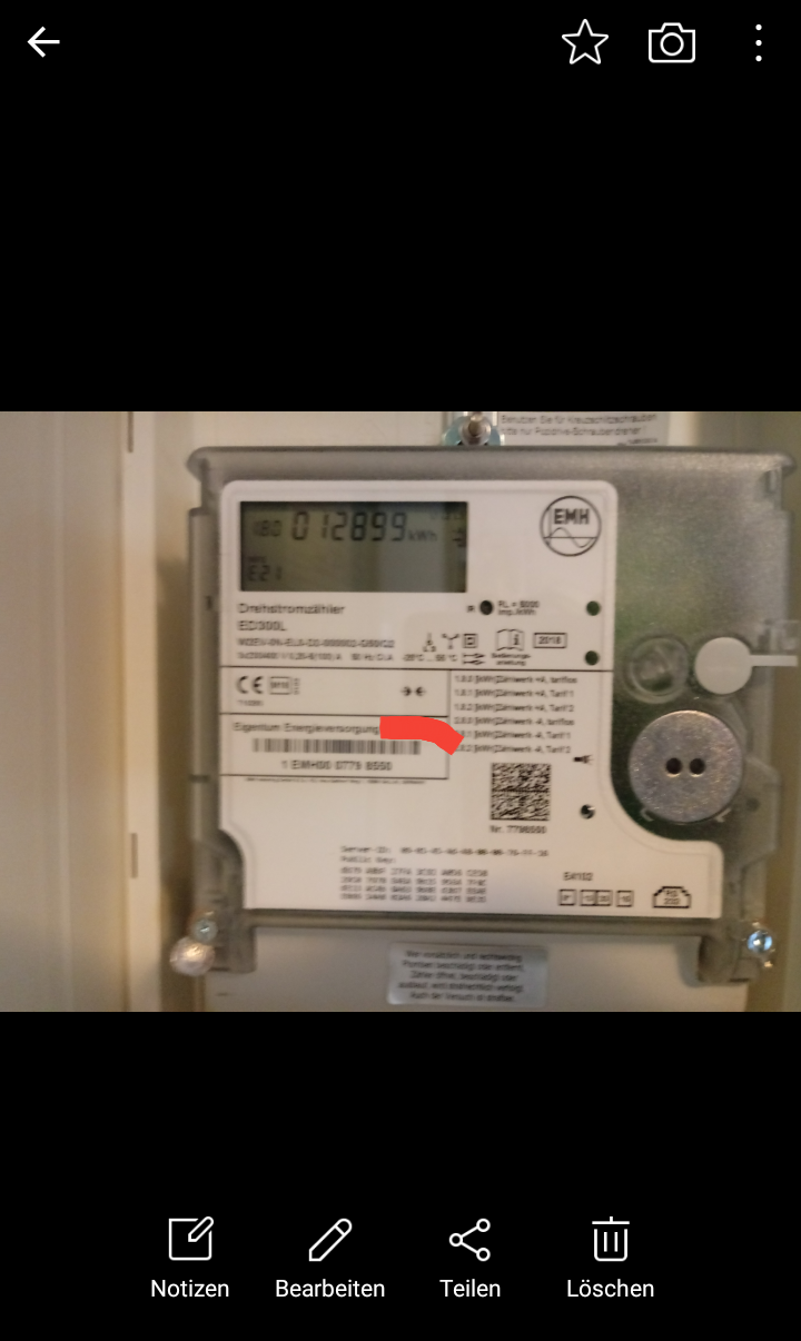

    Hallo, ist für ein Balkonkraftwerk der hier vorhandene Stromzähler der "richtige"?
    Das Gaus eurde 2010 neu errichtet.
    Besten Dank.

    Das könnte der Fall sein, wird es vermutlich auch sein, muss Dich aber nicht interessieren.
    Melde Deine Anlage beim Netzbetreiber an. Der weiß dann schon, was zu tun ist.

    Richtig und falsch gibt es hier nicht ..., wobei laut Aufdruck hier keine Rücklaufsperre vorhanden zu sein scheint ....bei einer 'echten' mit max 600W Balkonanlage stellt sich eh die Frage nach der Sinnhaftigkeit der Erfassung .....
    Edit: der Zähler ist auch nicht von 2010 , dazu ist viel zu wenig Verbrauch oder da wohnt niemand ...

    Kann ein digitaler Stromzähler überhaupt rückwärts drehen? Das müsste doch ein analoges Thema sein.
    Bei unserem Digitalzähler wird Ausgabe und Eingang separat erfasst und dargestellt.
