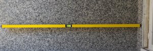

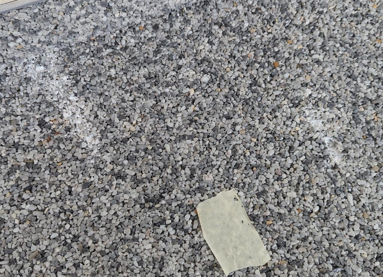

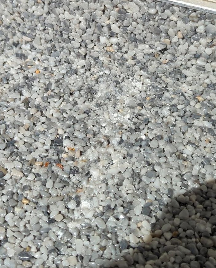

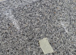

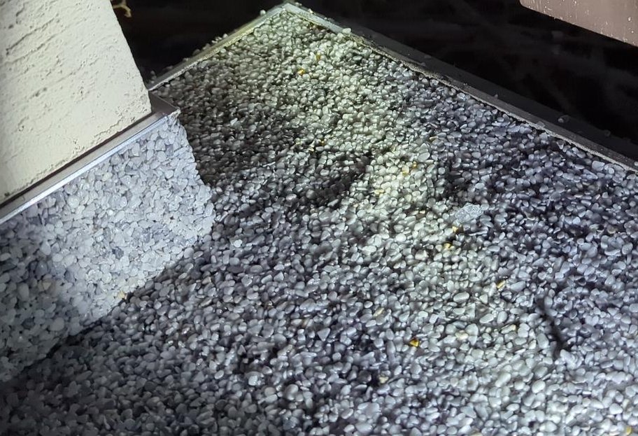

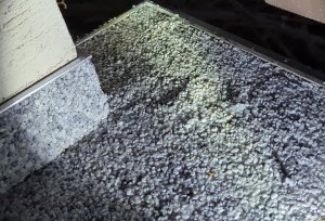

    Wir hatten eine Firma beauftragt, unsere Balkone mit einem Steinteppich zu sanieren. Die Ausführung ist jedoch sehr fraglich.
    Aus dem Steinteppich stehen einzelne Steine heraus, die Edelstahlprofile sind teils schief angebracht, überall klebt an den Wänden Dichtmasse, Baukleber und auf den Profielen teilweise Steinteppichmasse, wo sie nicht sein sollte.

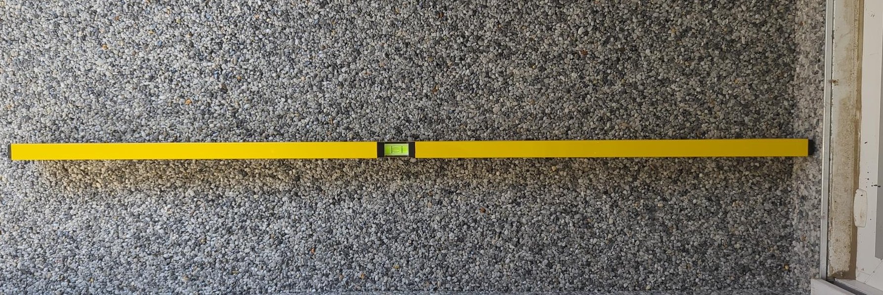

    Zudem ist der Boden uneben, d. h., abgesehen von den herausstehenden Steinen kann ich sehr schwer mit einer Wasserwaage Stellen finden, bei der diese nicht wackelt und ich mache mir Sorgen über die Abdichtung des Balkons selbst.
    Das ist doch keine fachgerechte Arbeit, oder?

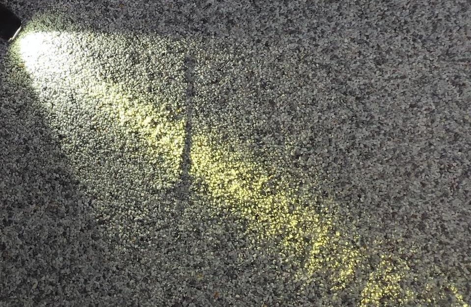

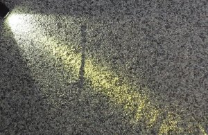

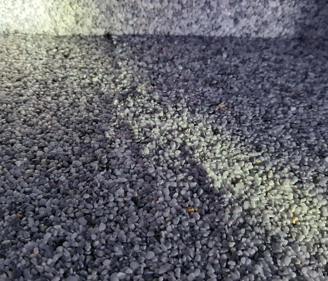

    Spürbare, also per Hand und Fuß festgestellte Unebenheiten, die sich über den ganzen Balkon verteilen, werden optisch deutlich, wenn schräges Licht darauf fällt.

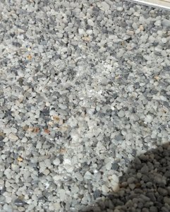

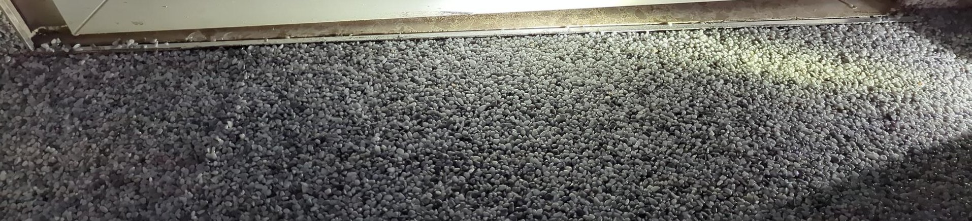

    Wir hatten bereits sehr deutliche Unebenheiten beanstandet. Diese wurden einfach nach der Aushärtung abgekratzt und teilweise mit einem neuen Steinteppich überzogen.

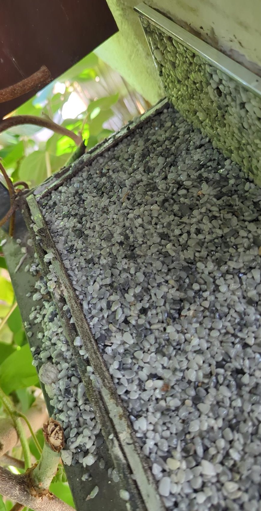

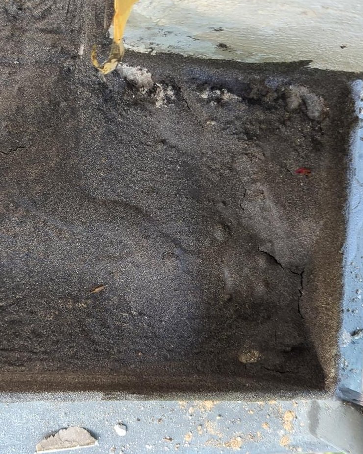

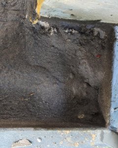

    Ich hatte das Bild der Abdichtung aufgenommen, während die Arbeiten für einen Tag pausiert wurden. Leider kann ich nicht sagen, ob das noch einmal überstrichen wurde. Aber hätte in den Kanten nicht sowieso ein Band eingelegt werden müssen, um Risse zu verhindern?

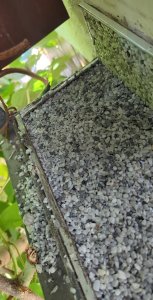

    Bisher war es immer so, dass die Entwässerung des Balkons so funktioniert hat, dass das Wasser einfach über die Kanten abfließt. Das hat knapp 50 Jahre lang funktioniert. Nur haben sie jetzt die Edelstahlprofile 4–5 mm niedriger als das Balkonprofil gesetzt, sodass sich Pfützen bilden werden. Zudem geht das Gefälle an einem Balkon zur Tür hin und nicht von ihr weg.

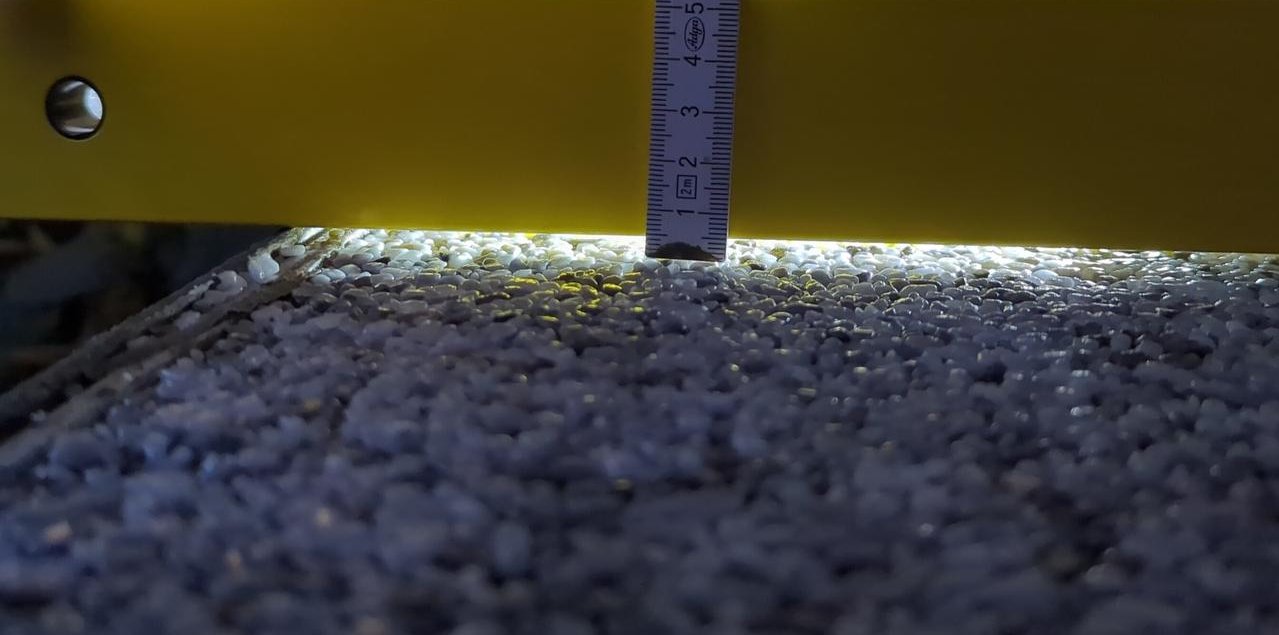

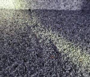

    Das ist die schlimmste Stelle, aber generell wurde die Steinteppichmasse einfach auf das Profil geschmiert und liegen gelassen.

    Welche Abdichtung wurde hier verwendet?

    Ja, das habe ich etwas blöd formuliert. Ich hatte klar nach einer Balkonsanierung gefragt und die Entfernung des Altbelags, die Abdichtung und die Verlegung des Steinteppichs waren vereinbart.

    Mir wurde nur etwas von einer 2K-„MB?”-Abdichtung gesagt.

    Was steht denn im Angebot?
  11. CM4rb
    CM4rb
    11.07.2026
    "2KMB Hybrid Abdichtung auftragen"

    Wird die Remmers 2K MB PUReactive TX sein.

    Was soll schon rauskommen, wenn ein Laie sich an einer Abdichtung versucht und dann schon mit dem Material. Nichts gutes!:frust

    Wo soll denn da eine Abdichtung gezeigt sein ?

    Nach meiner Recherche zur DIN 18531-5 habe ich es so verstanden, dass unter anderem die Entwässerung geplant werden, ein Mindestgefälle von 1,5 % eingehalten sowie ein ordnungsgemäßer Wasserablauf sichergestellt werden soll. Falls ich das falsch verstanden habe, korrigiert mich bitte.
    Als ich ihn darauf angesprochen habe, reagierte er aus meiner Sicht sehr ungehalten. Auch auf explizite Nachfrage bezüglich der Planung der Entwässerung oder einer generellen Planung in irgendeiner Form habe ich keine klare Antwort erhalten. Stattdessen wurde mehrfach darauf verwiesen, dass ich während der Bauphase nichts beanstandet hätte. Außerdem sagte er, er könne nichts für seine Mitarbeiter, und bezeichnete viele von ihnen wörtlich als "Behinderte".

    Soll Deine Frage ob mein Beitrag Ironie sei Ironie sein ? - ich sehe auf dem Bild tatsächlich keinerlei Abdichtung. Das Bildmotiv scheint ein Truppenübungsplatz für Playmobilfiguren zu sein, das dunkle Schüttgut hielte ich selbst naß angerührt für alles nur nicht Dichtmasse.
