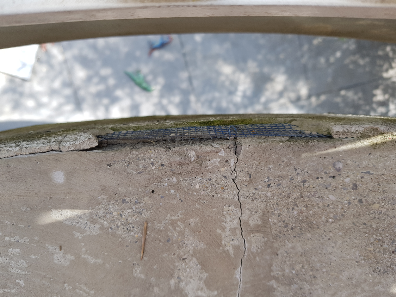

    leider habe ich mit meinem Balkon ein kleines Problem. Unser Haus ist erst 10 Jahre alt ... allerdings habe ich dennoch einen Frost-/Feuchtigskeitsschaden am Balkon.

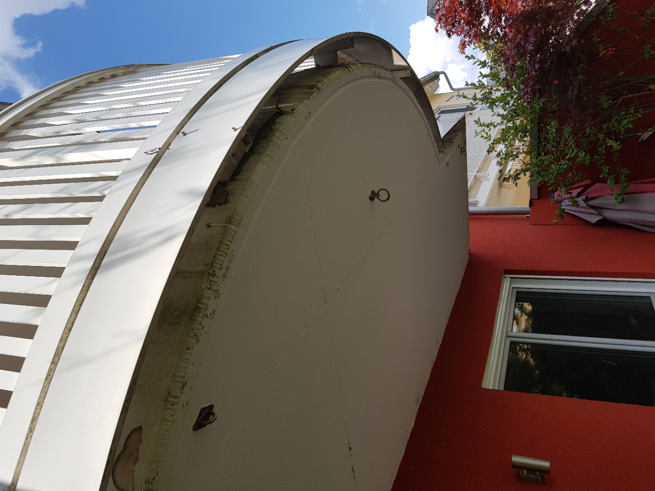

    Den Balkon (siehe Bild 1) habe ich extra nicht fliesen lassen, um Frostschäden zu vermeiden. Er wurde mit Dichtschlämme (die dann anscheinend doch nicht so dicht war) behandelt und mit Holzfliesen belegt.

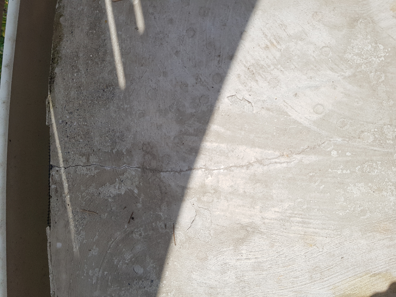

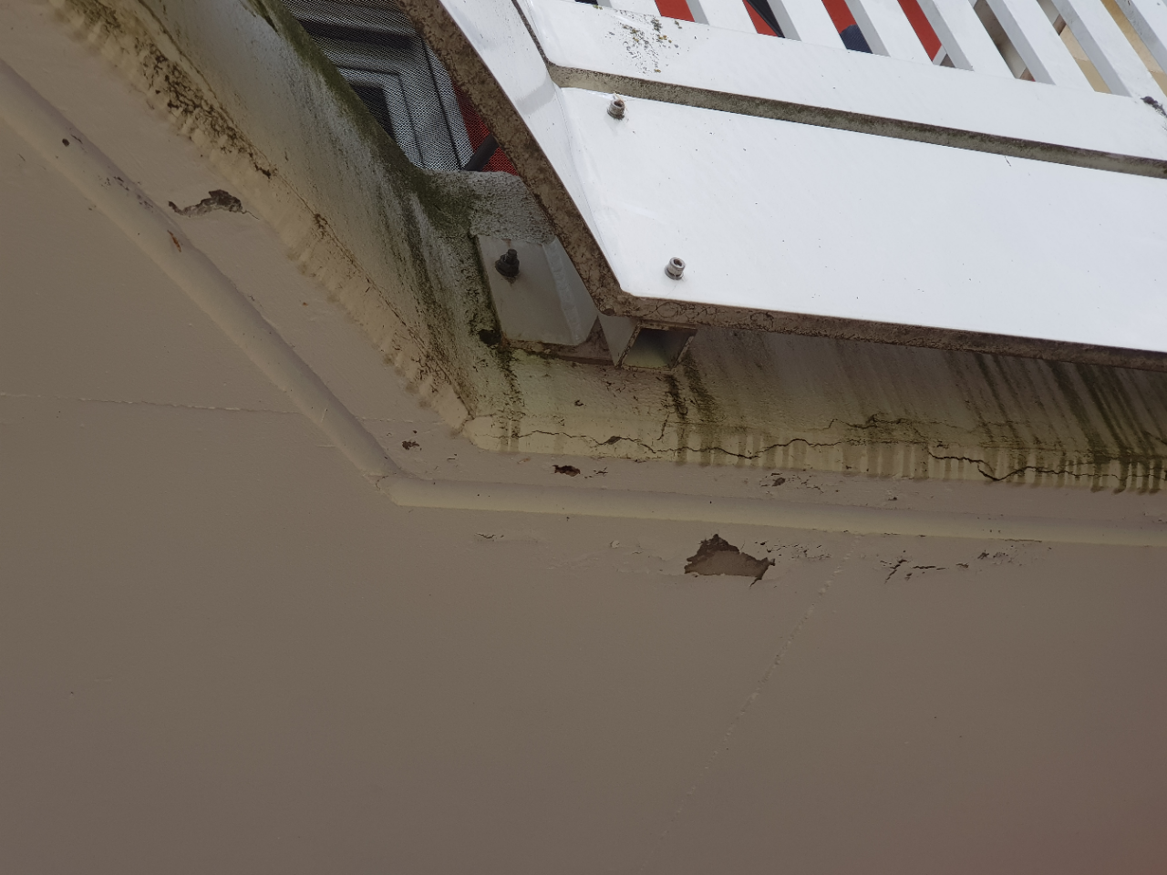

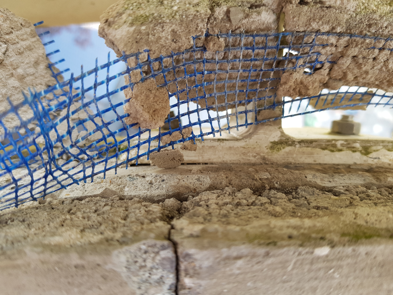

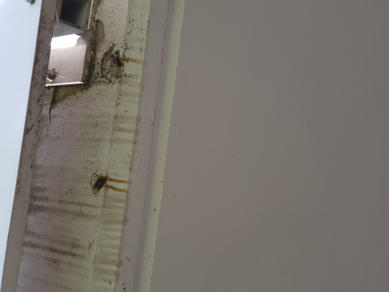

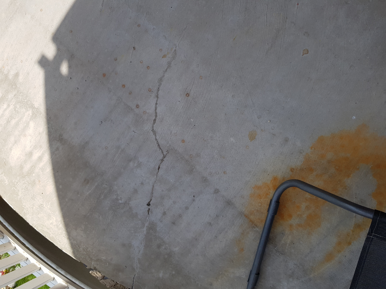

    Vor kurzem habe ich von unten an den Stirnseiten Risse, Abplatzer und herausschauende rostige Bewehrung (siehe Bild 2 und Bild 3) feststellen müssen. Daraufhin habe ich den Balkonbelag entfernt, um mögliche Schäden genauer identifizieren zu können (siehe Bilder 4 - 7).
    Zudem habe ich zwei auf Balkonsanierung spezialisierte Fliesenleger hier gehabt. Allerdings mit unterscheidlichen Einschätzungen.
    Beide waren sich in folgenden Punkten einig:
    1. Der Balkon besteht aus normal gegossenem Stahlbeton, einer schwarzen Trennlage und einer schwimmenden, ca. 4-5 cm hohen Estrichschicht. Dies kann man auf Bild 5 einigermaßen gut erkennen. Dieser Aufbau sei für Balkone unüblich.
    2. Risse auf der Oberseite und hohl klingende Oberseite (bei Abklopfen) an den äußeren Randbereichen deuten darauf hin, dass Frostschäden existieren. Allerdings vermutlich im Estrich.
    3. Die Stirnseiten hatten zu wenig Betondeckung und der verwendete Putz war nicht für den Verwendungszweck geeignet. Geeignet wäre irgendein Kunststoff-/Putzgemisch.
    4. Die Unterseite des Balkones scheint intakt zu sein, sodass davon auszugehen ist, dass lediglich der Estrich und die Stirnseiten Schäden haben.

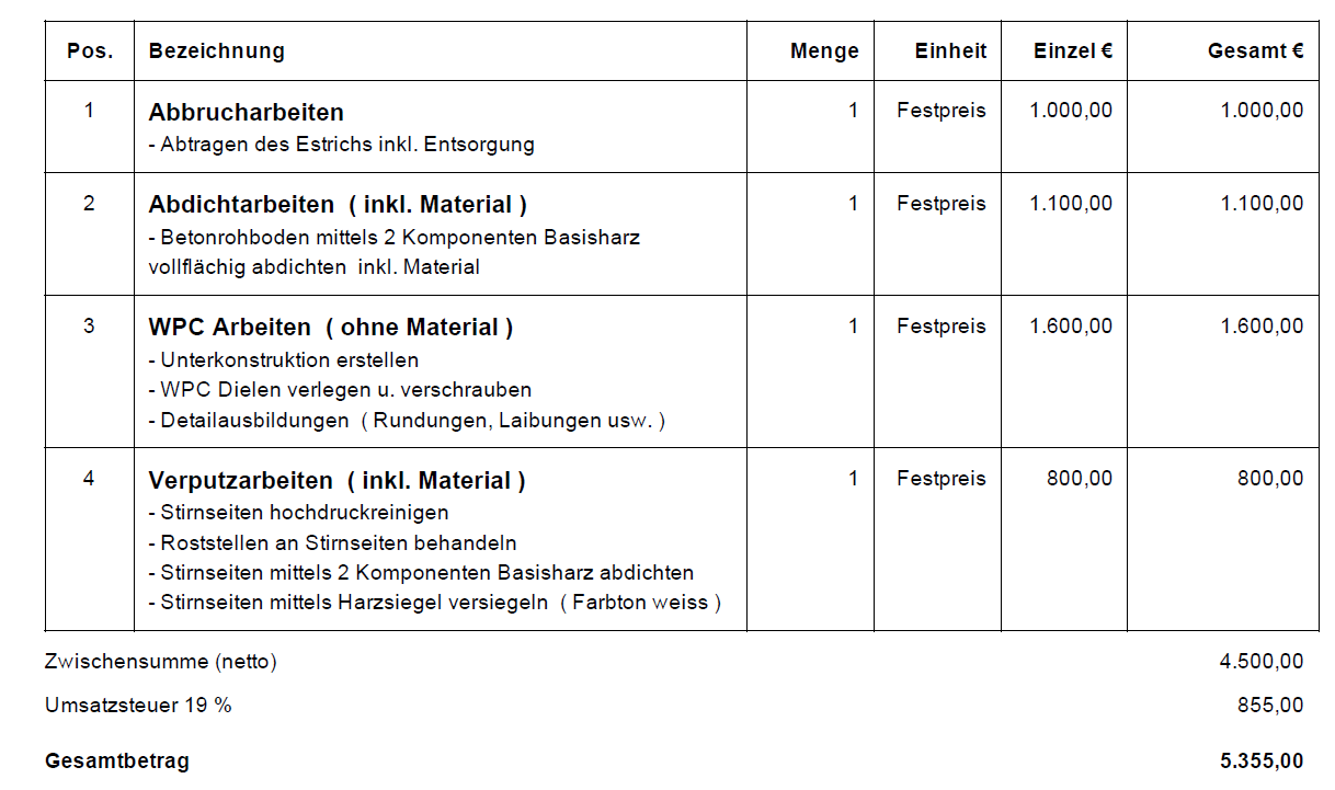

    Jetzt kam ein erstes Angebot (siehe Anlage).
    Was meint Ihr??

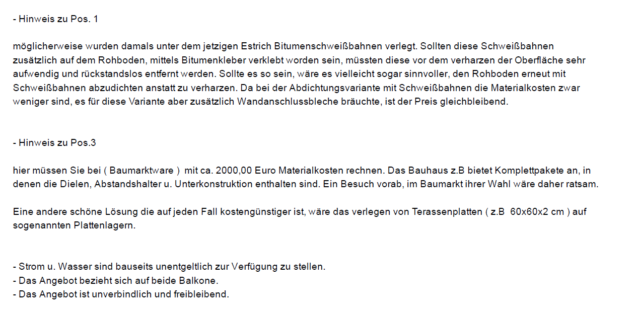

    Und hier noch die Amerkungen zum Angebot (siehe Anlage).
