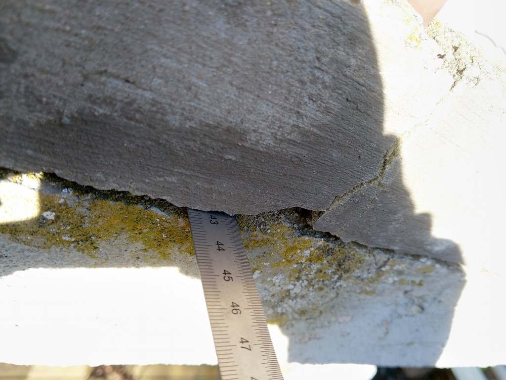

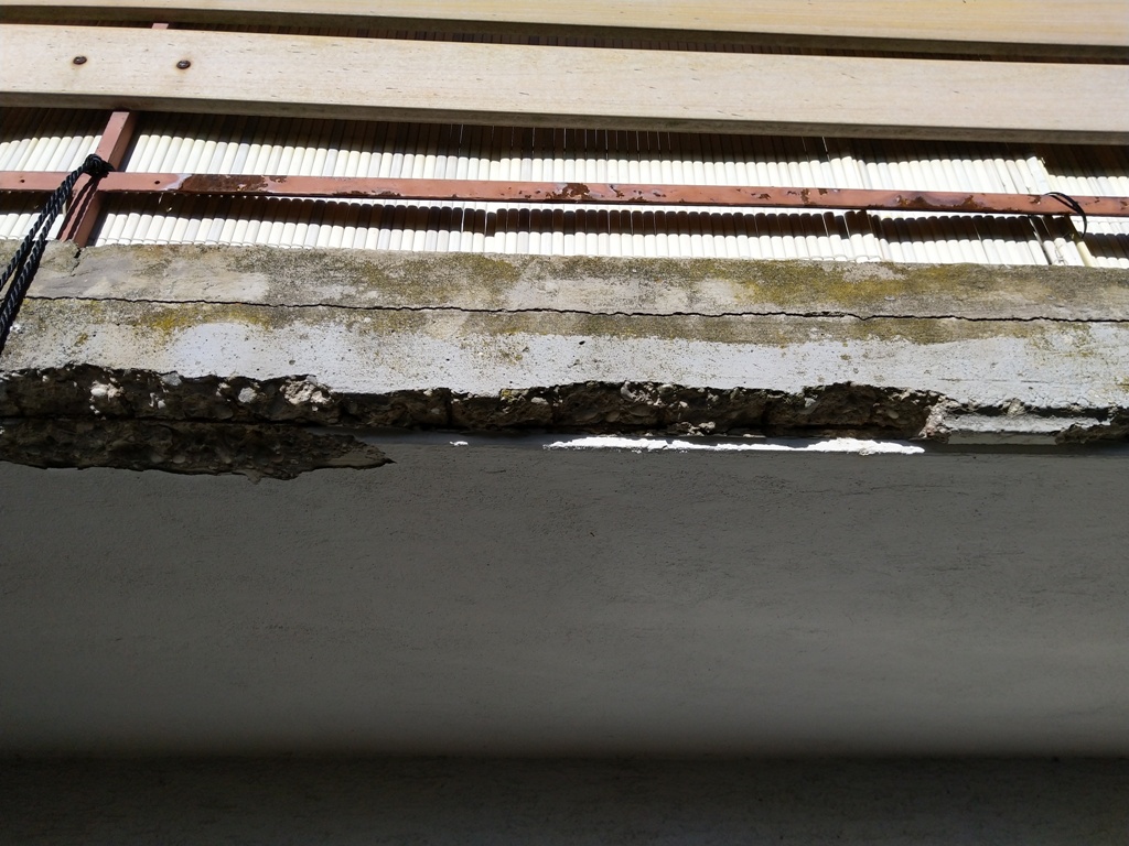

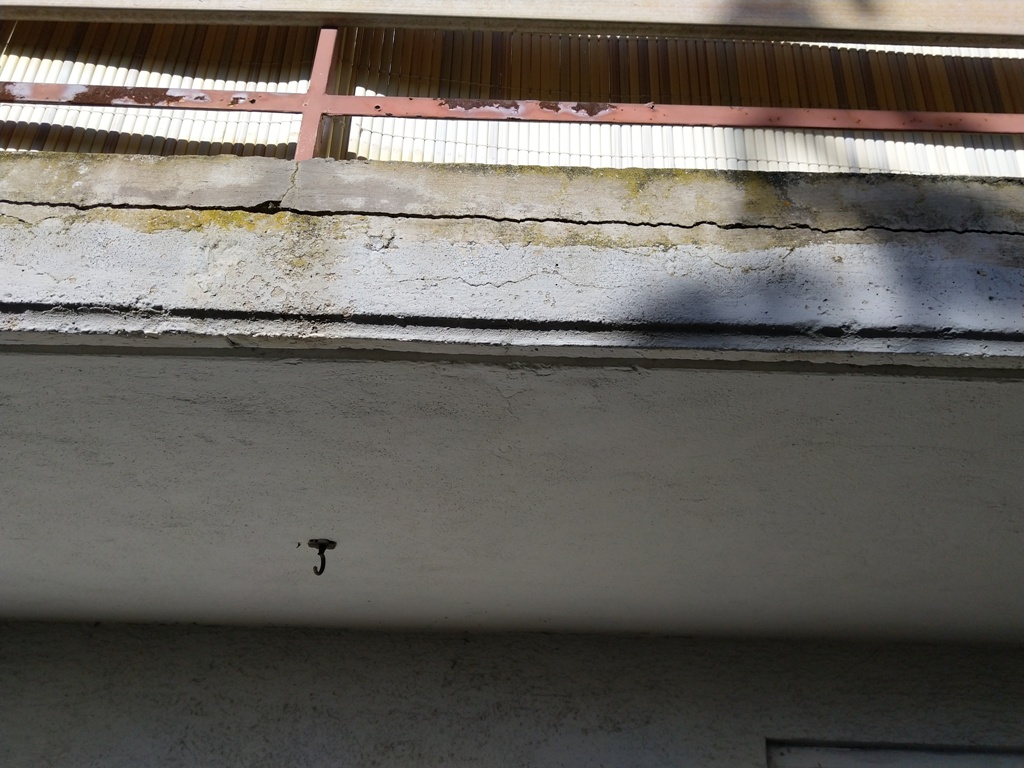

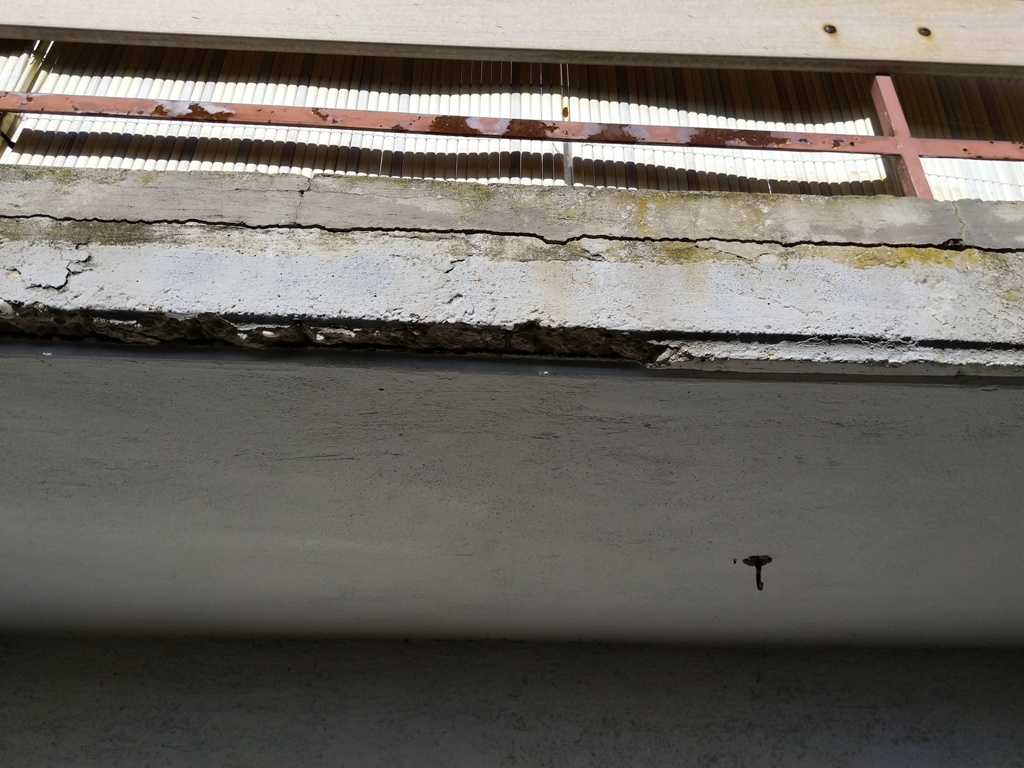

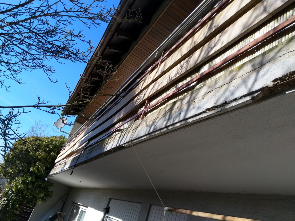

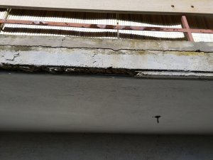

    Hallo Zusammen,
    unser Balkon ist 11,60m lang und 1,20m tief und ist überdacht (Dachüberstand) allerdings Wetterseite sodass der Balkon bei Wind und Regen auch Nass wird, als Oberfläche hat er nur einen Estrich drauf der an vielen Stellen schon Risse hat.

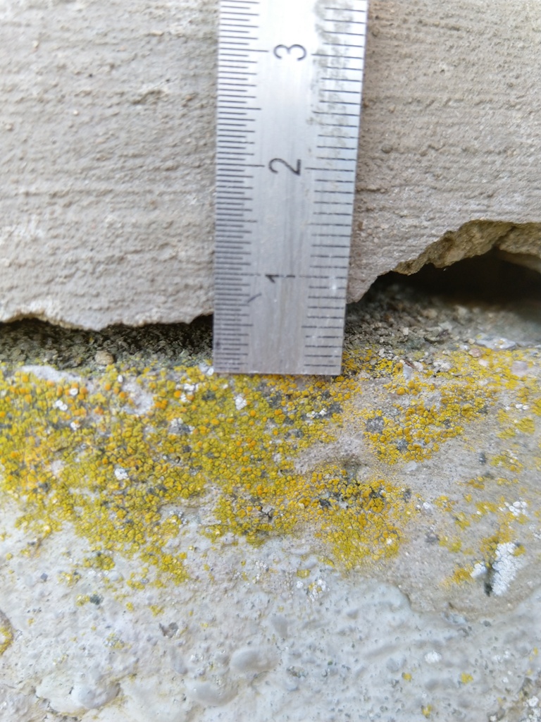

    Das Haus ist Baujahr 1967. Das Hauptproblem des Balkons ist die Stirnkante die über die gesamte Länge einen
    durchgehenden Riss hat der an manchen Stellen 8mm hoch ist und min. 40 cm tief.
    Unter dem Balkon ist auch schon an vielen Stellen die Tropfkante abgebrochen bzw. man sieht das Eisengeflecht.
    Meine Fragen: Kann man nachdem der Balkon im Sommer ausgetrocknet ist den großen Riss mit einem 2K Kleber ausspritzen sodass dieser wieder dicht ist?
    Oder ist der Schaden hierfür schon zu groß?

    Alle Stellen mit Rissen müssen soweit freigelegt werden, daß sichergestellt ist das keine keine Hohlräume mehr existieren.
    Alle offenen Bewehrungsstähle müssen entrostet werden, dann mit Korrosionsschutz versehen werden.
    Zum Schluß müssen die Ecken und der Rest reprofiliert werden.
    Dies ist eigentlich die Angelegenheit eines Fachunternehmens und nichts für DIY.

    Ja, zuschmieren mit 2K ist hier leider nicht genug.
    Vermutlich noch zu retten, aber rumgebastelst (nachverputzt) wurde da wohl eh schon ein paar Mal so wie es auf dem einen Foto aussieht.
    Und die Ursache sollte man dann auch beheben.

    Nachverputzt wurde bis jetzt noch gar nichts.
    Kann schon sein das jetzt in dem Zustand ein ausspritzen
    schon nicht mehr ausreichend ist. Allerdings will ich jetzt auch nicht zehntausende Euros
    da rein stecken, ich will eigentlich nur den Balkon soweit abdichten das weitere
    Beschädigungen unterbunden werden. Ich traue mir eine Sanierung schon selbst zu.
    Hat jemand Erfahrungen mit solch großen Beschädigungen an Balkon und diese auch behoben?

    Freistemmen bis Eisen freiliegen. Dann Sandstrahlen oder Nagelbürste. Dann Korrosionsschutz. Dann Neuprofilierung mit kunststoffvergütetem Beton. Am besten höhere Betondeckung als ursprünglich herstellen.
