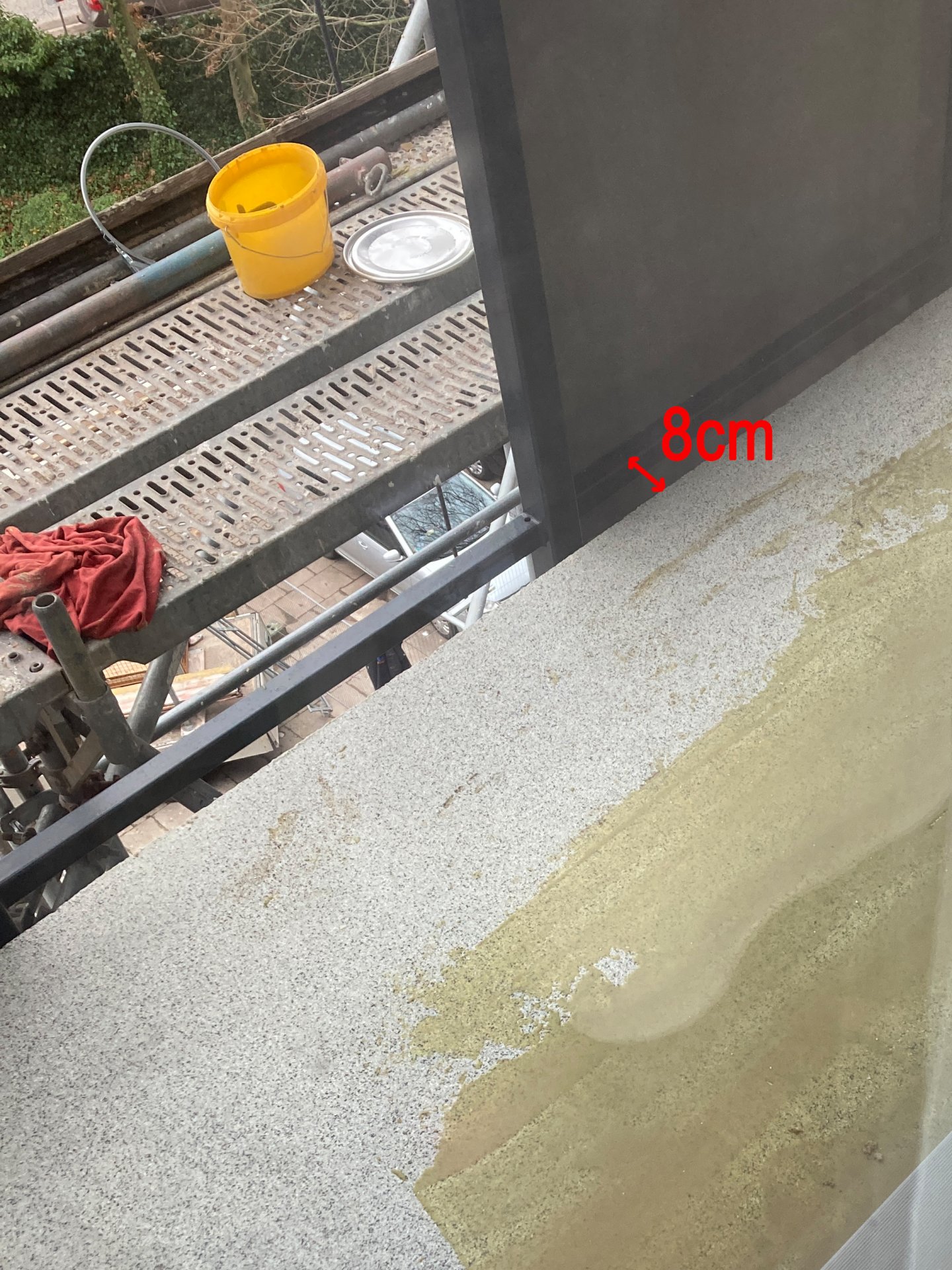

    bei unserem Mehrfamilienhaus (Baujahr 1969) wurde kürzlich eine Fassaden und Balkonsanierung durchgeführt.
    An nahezu jedem Balkon wurden Mängel festgestellt.
    Nach Abschluss der Arbeiten habe ich festgestellt, dass sich der Abstand zwischen dem Balkonboden und der Unterkante des Geländers deutlich vergrößert hat.
    Ich habe an mehreren Stellen einen Abstand von ca. 8 cm gemessen.
    Meines Wissens darf der lichte Abstand zwischen Standfläche und Umwehrung maximal 6 cm betragen (u. a. aus Sicherheitsgründen).
    Ich bin mir nun unsicher, ob der ausgeführte Zustand zulässig ist oder ob hier ein Mangel vorliegt, der korrigiert werden müsste (z. B. Absenkung des Geländers oder zusätzliche Leiste).
    Das Gefälle war auch falsch, jetzt versuchen sie das zu korrigieren (Deswegen der Boden sieht komisch aus)
    Vielen Dank vorab für Ihre Einschätzung.

    In Berlin wären nur 4cm zulässig. Siehe BauO BLN §38 Satz 5. Somit wäre dies in Berlin ein Bauordnungsmangel, das Bauamt könnte den Balkon sperren usw..
    Schau mal in Deiner Bauordnung unter Umwehrungen nach.

    ich habe leider nicht am Anfang gesagt - wir sind in Hamburg

    In Hamburg gleiche Regelung, wie in Berlin. Auch der Paragraph und der Satz ist der gleiche.
    Also ab zur Hausverwaltung und denen Dampf machen, dass der Mangel behoben wird. Am einfachsten geht das über ein zusätzliches Abdeckblech innenseitig. Bei einem Mehrfamilienhaus war doch sicherlich auch ein Architekt oder ähnlich involviert.

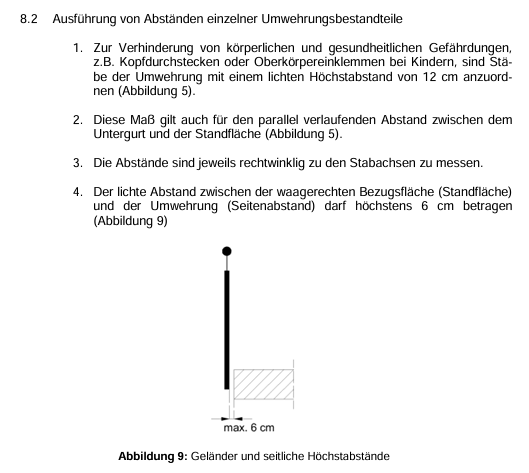

    Ist per Google leicht zu finden, in Hamburg gelten 6cm, nicht 4.

    Der max. zul. horizontale Abstand ist je nach Bundesland mal 4 mal 6 cm

    Von horizontal war meines Wissens am Anfang noch nicht die Rede. Das Bild kam später.

    Indem entweder alles demontiert wird und die Befestigung gekürzt wird oder andere Konsolen oder aber optisch nicht so ansprechend, ein Profil zusätzlich verschraubt oder vernietet davor anbringen, es geht vermutlich auch ein Profil am Balkon also nicht an der Umwehrung, das liegt aber am Aufbau des Balkons was günstiger zu lösen ist, wenn also je nach Aufbau hier noch Belag kommt ein entsprechendes Kantprofil Balkonseitig einarbeiten.

    Wenn am Balkon eine Dachrinne verbaut ist, wäre es von Vorteil, wenn das zusätzliche Blech / Metall einfach demontierbar wäre. Sonst hast du überhaupt keine Chance die Dachrinne mal zu reinigen.
