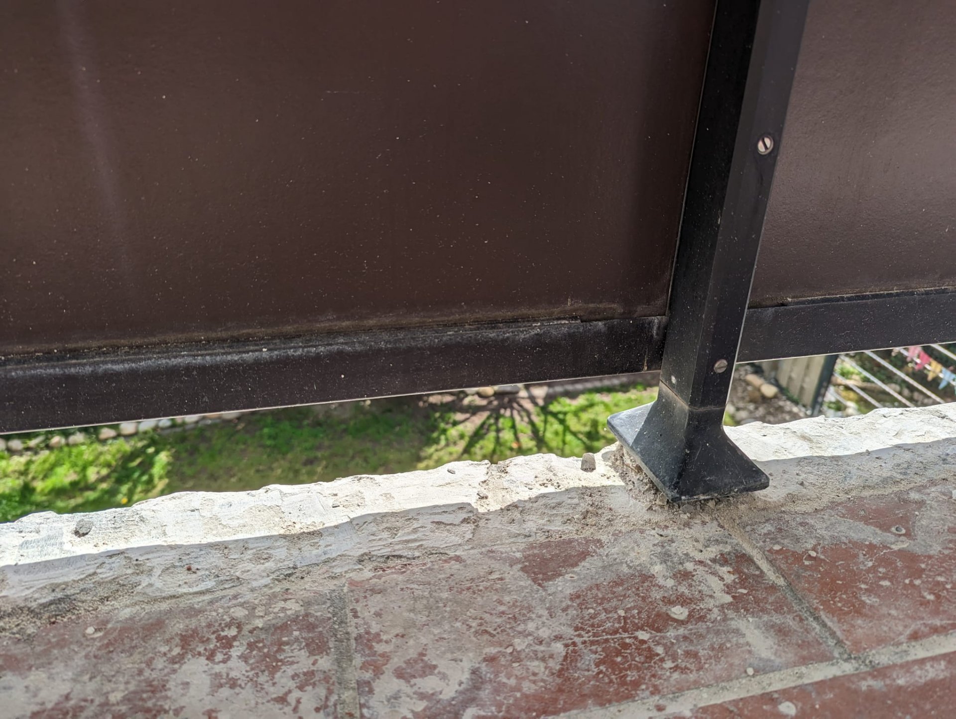

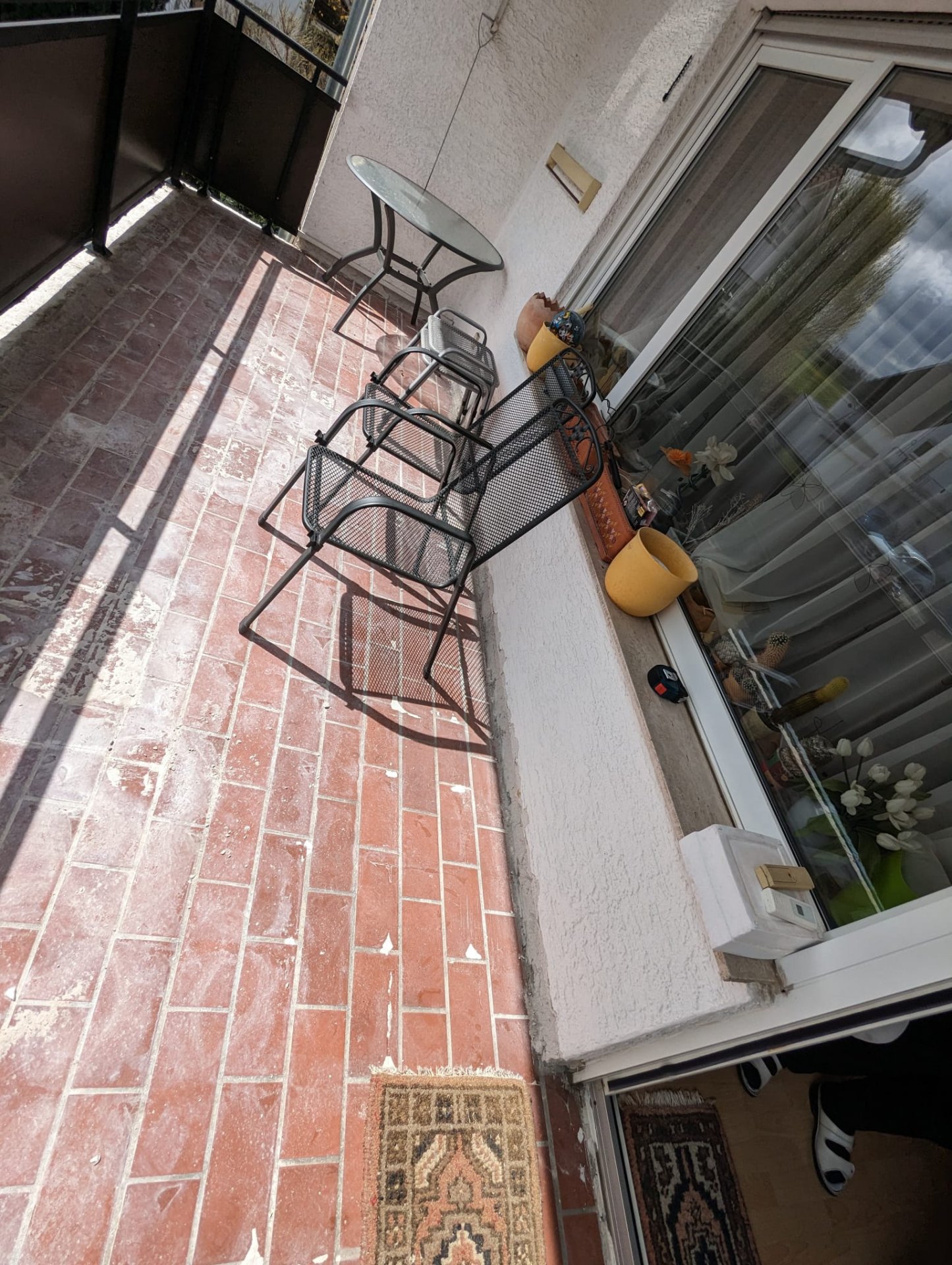

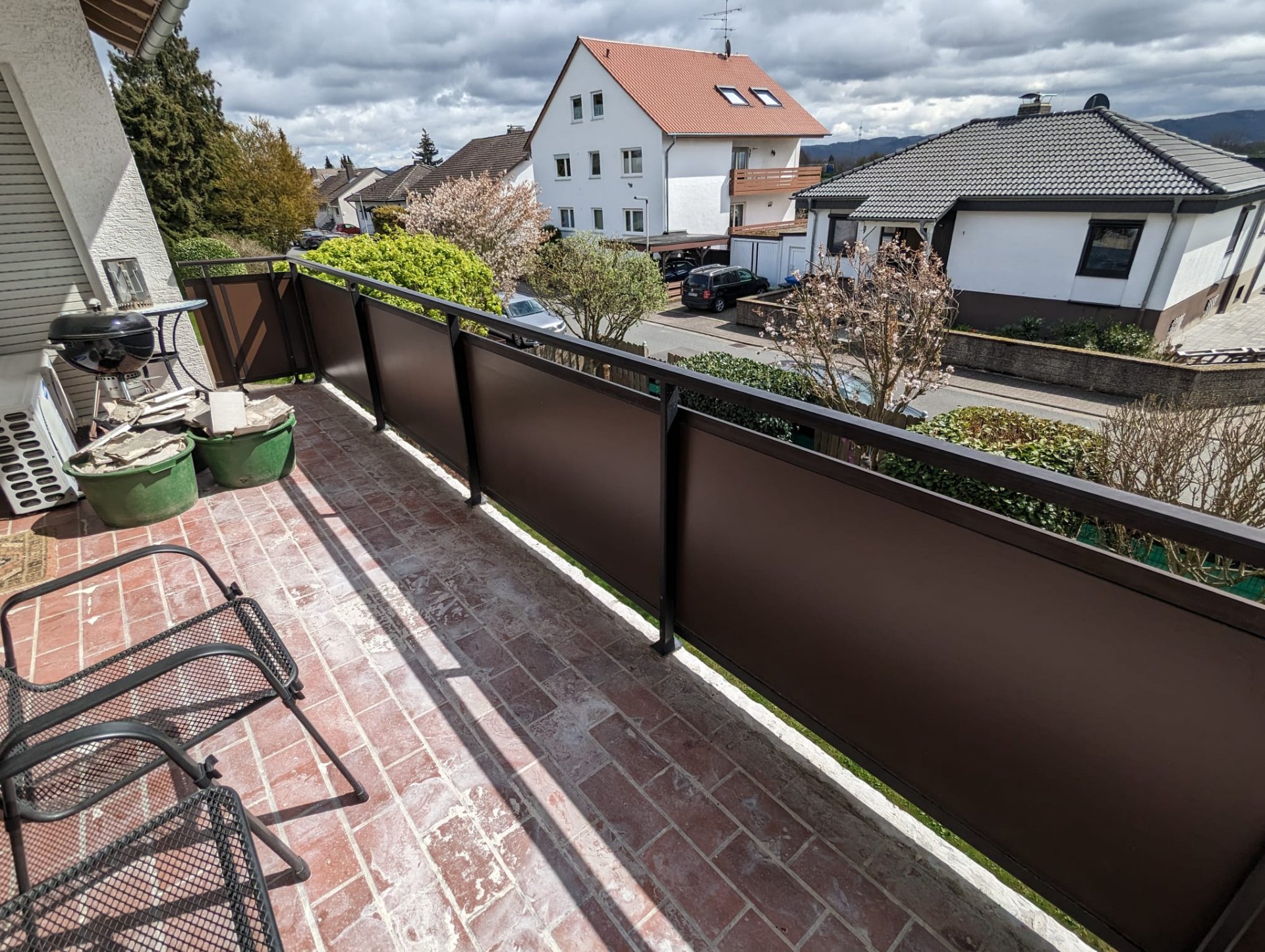

    ich habe mich im Forum umgeschaut, aber leider keine für mich finale Lösung gefunden - nur viel Grundsatzdiskussionen und bin auf der Suche nach Rat von jemand, der eventuell Erfahrung mit folgendem Aufbau hat.

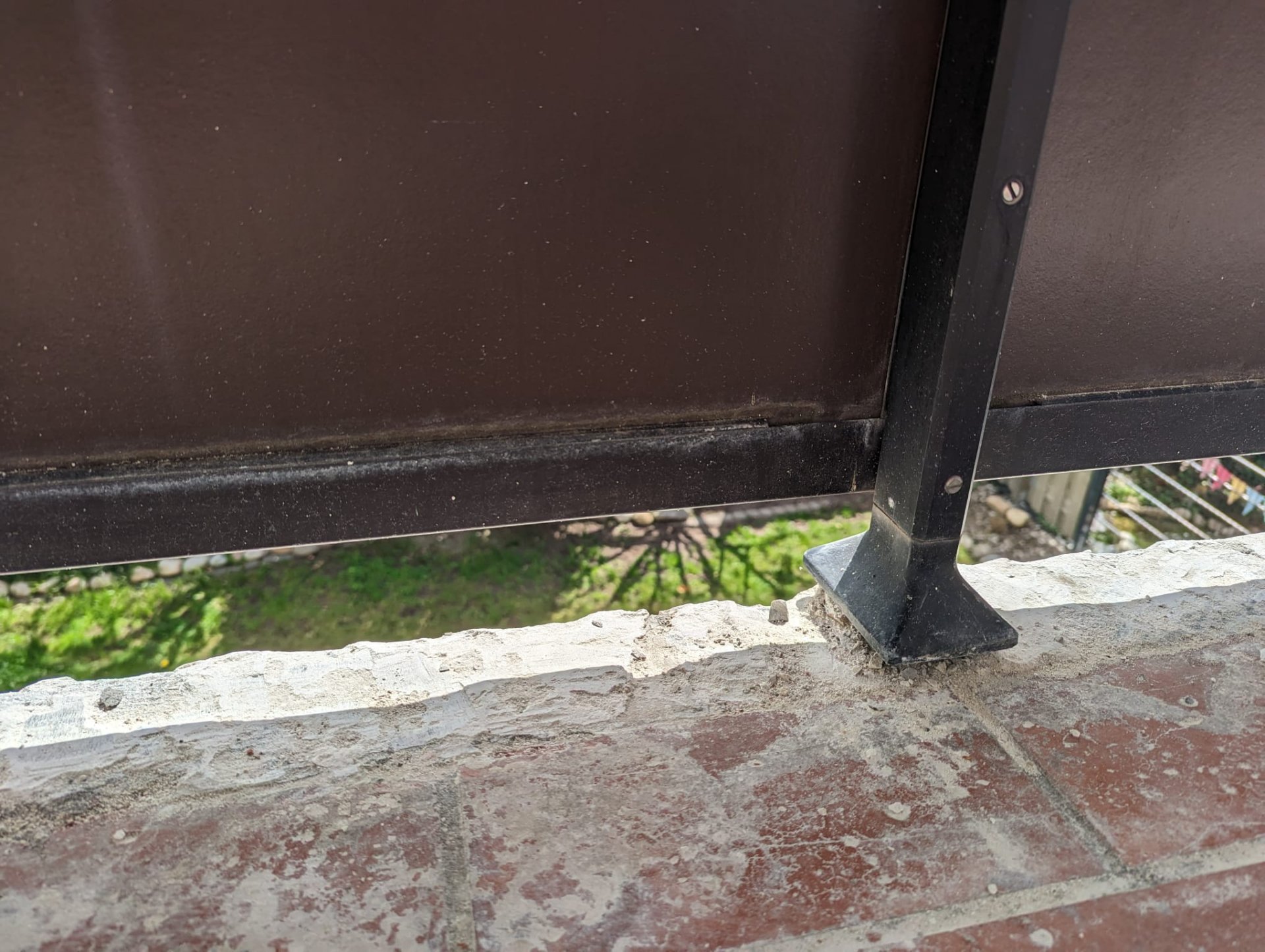

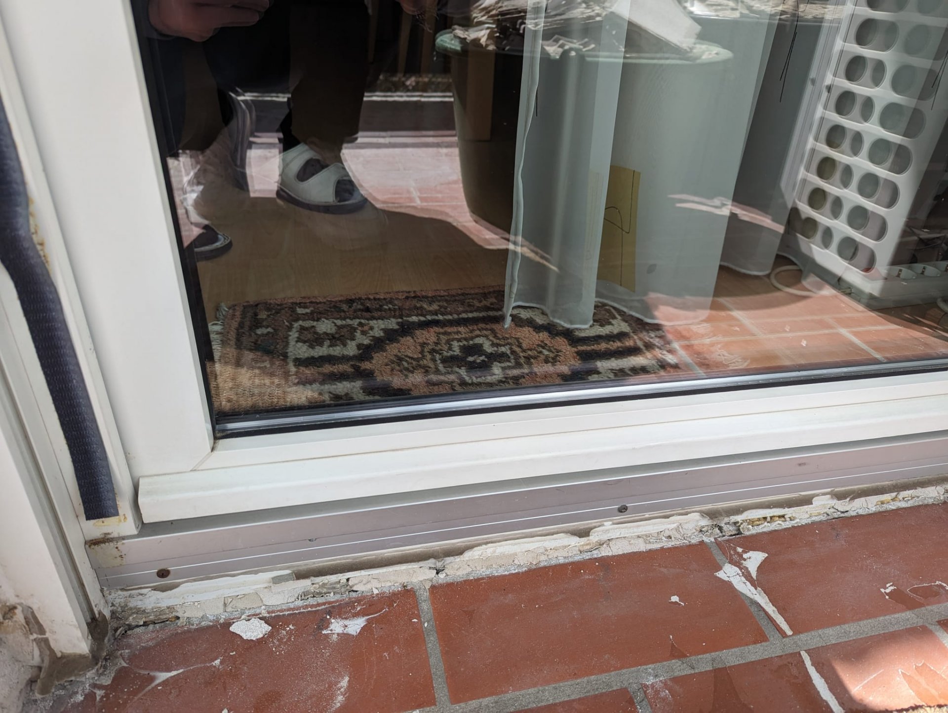

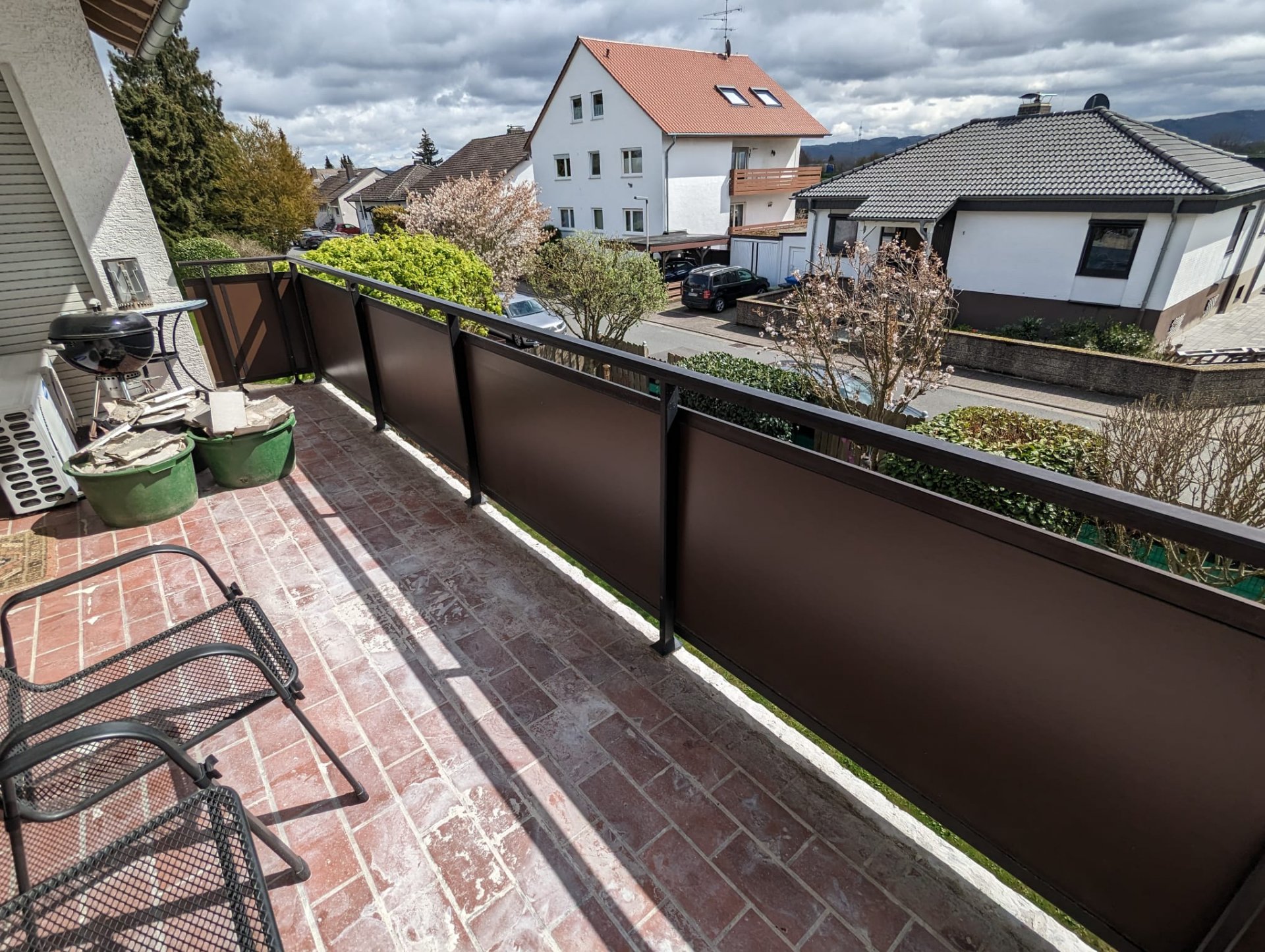

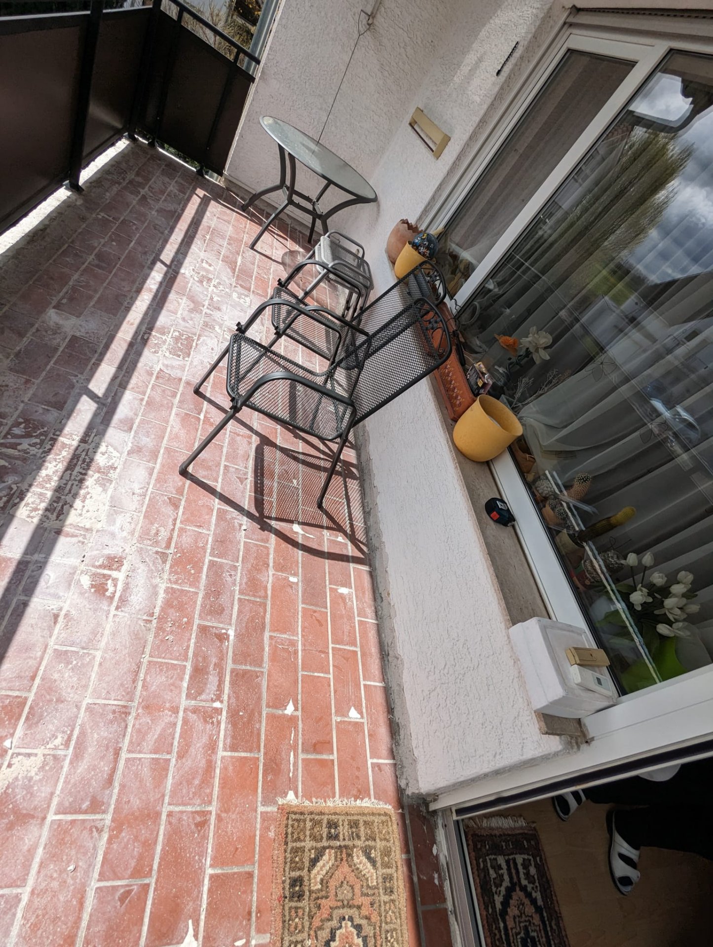

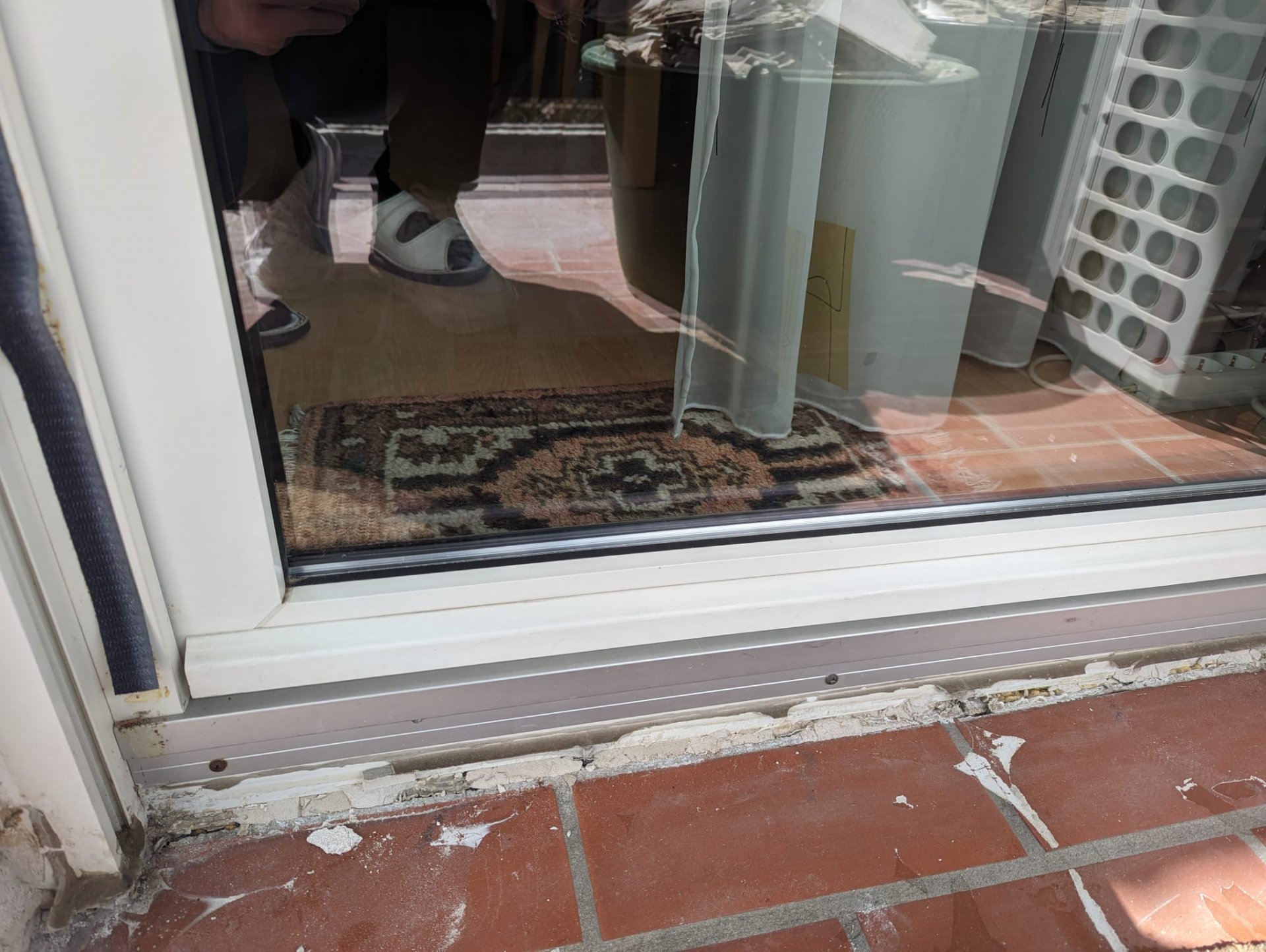

    Ich habe in einem MFH einen Balkon bei einer Mieterin zu sanieren mit folgenden Maßen:
    7,20 m lang
    2,00 m breit
    Höhe bis zum Balkontüranschluss 8,00 cm
    Gefälle 6,00 cm auf 2 Meter (3,00%)
    Unter dem Balkon ist der nächste Balkon, kein Wohnraum
    Der alte Belag Fließen war auf den "Fließen" die wie Klingel aussahen einfach aufgelegt und folglich undicht.
    Der Balkon ist Baujahr 1972, entsprechend würde ich die Chance nutzen und eine Dämmung einbauen (rundum mit PUR Platten).
    Mein geplanter Aufbau:
    1. 40mm PIR Dämmplatten (Bauder) auf die "alten" Klinker - diese sind ca. 3 cm dick und nicht hohl
    2. Traufblech für die Entwässerung runter in den Garten (keine Regenrinne vorgesehen)
    3. FPO-PP Plane (Bauder THERMOPLAN T 20 Kunststoffdachbahn)
    4. Terrassenplatten verlegen auf Stelzlagern
    Die Wandabschlüsse möchte ich ebenfalls mit der FPO Folie machen und mit einer Alu-Schiene verblenden für die Optik.
    Folgende Fragen habe ich:
    1. Hat jemand Erfahrung mit der Bauder Folie oder bessere Alternativen?

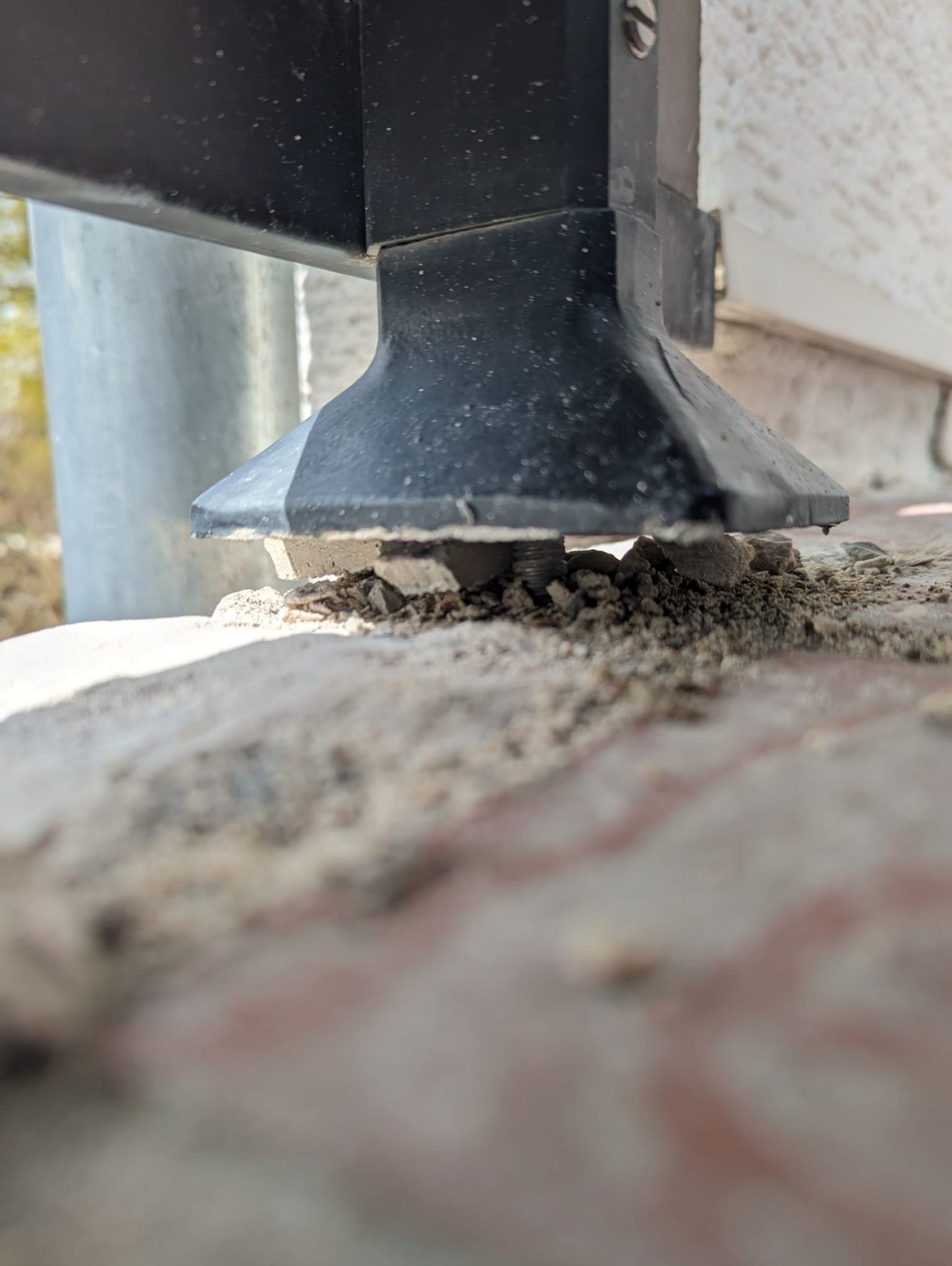

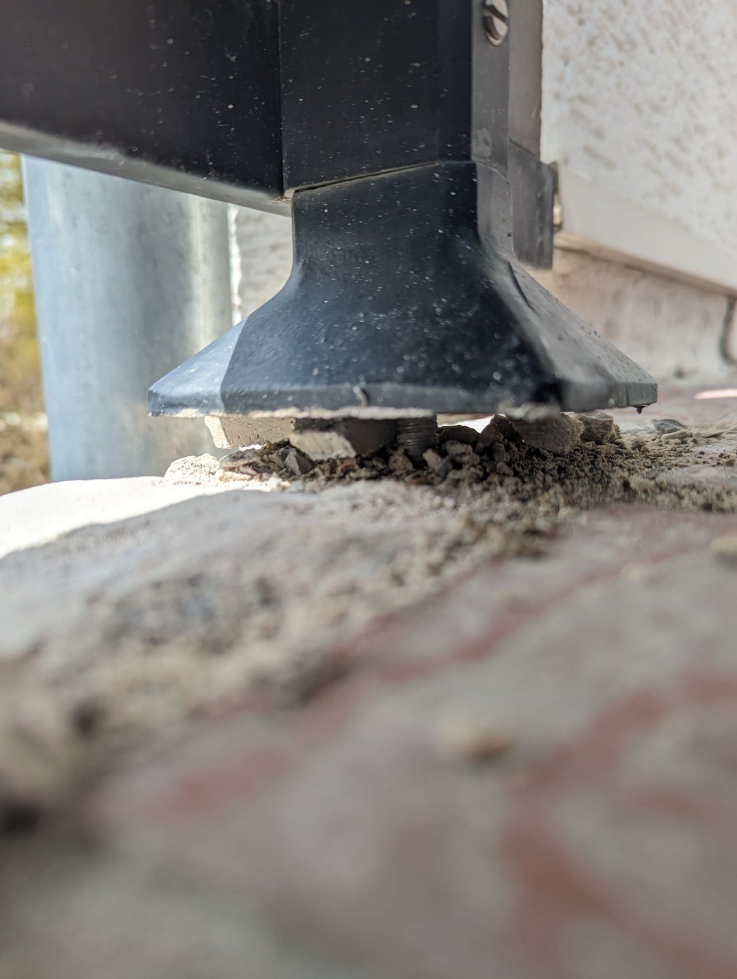

    2. Könnte ich das Geländer montiert lassen, wenn ich es zuvor die Dämmung zuvor ausspare und dann z.B. mit Bauschaum den Zwischenraum auffülle? Ich weiß sonst nicht wie gut die Dämmung den Druck vom Geländerabschluss aushält bei nachträglicher Montage.
    3. Ist auf dem alten Belag ein Bitumenanstrich und eine "Dampfbremse" euer Ansicht nach notwendig?
    Vom Fliesen möchte ich absehen, ich habe mir ein paar Angebot eingeholt - aber am Ende traue ich einer Folie mehr als 10 verschiedenen Estrichen oder Flüssigkeiten, die dann bei einer Bewegung des Mauerwerks oder Frost nach 10 Jahren wieder meinen Balkon durchnässen.
    Auf gute Ratschläge und Feedback freue ich mich und bin dankbar für jede Antwort.
    Gruß aus Südhessen
    Anbei Aufnahmen des Balkons:
