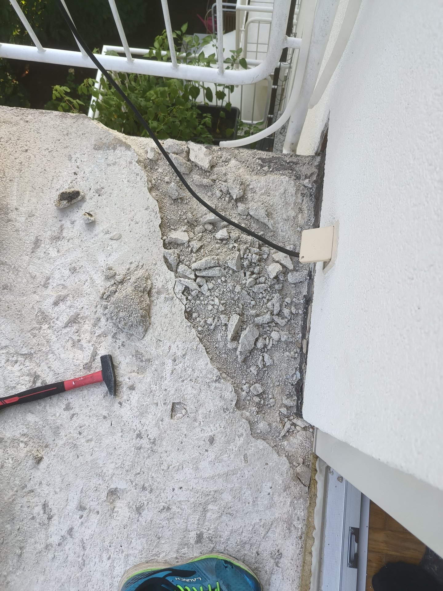

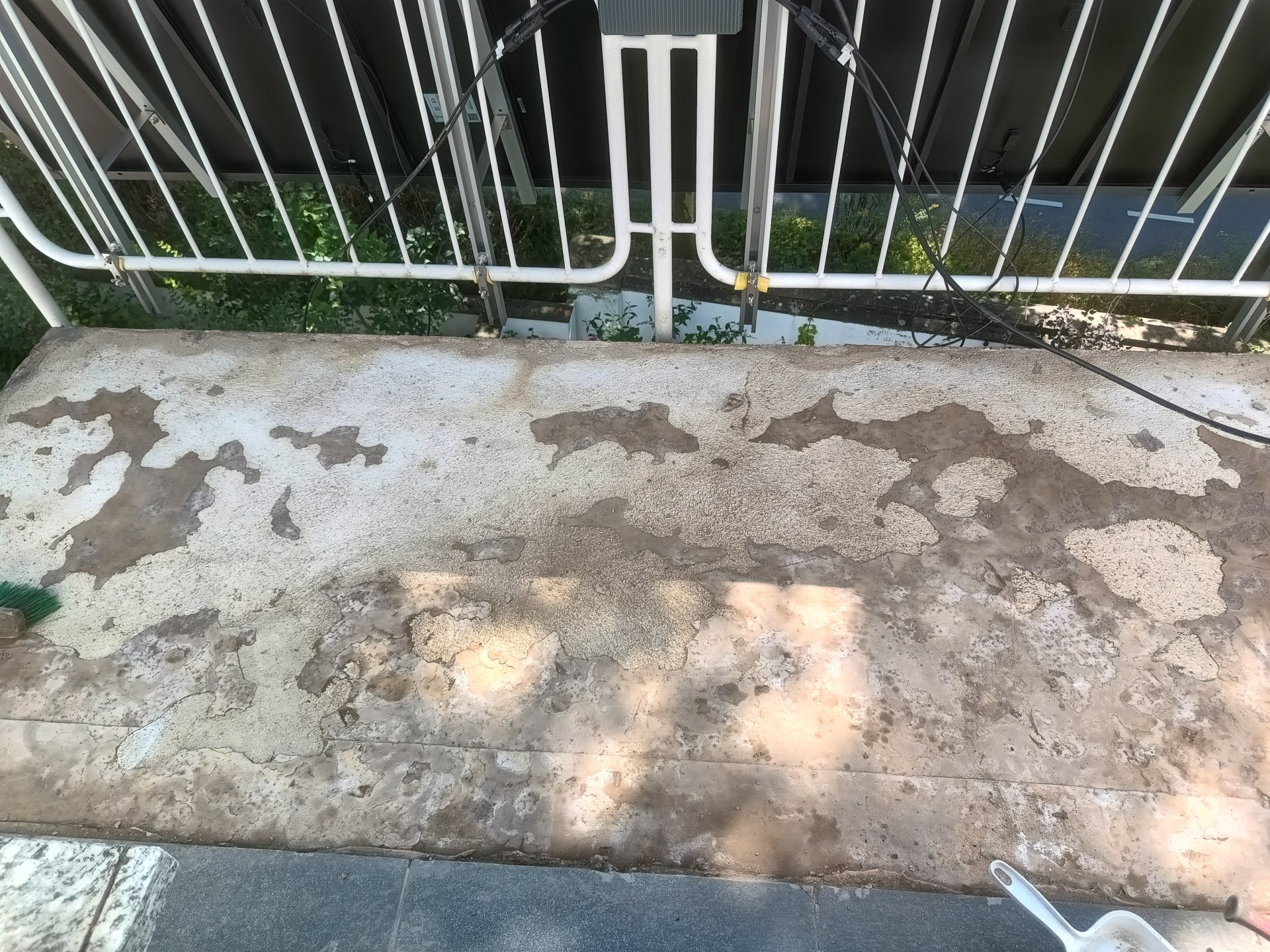

    nach einigem Werkeln stellt sich mir die Frage, wie umfangreich meine ursprüngliche "Schönheitsreparatur". plötzlich wird. Der Balkon zeigte Feuchteschäden und die Fliesen am Rand fielen ab. Der Balkon (5qm) hat einen Grundaufbau (intakt ohne offensichl. Schäden, ca 30 J. alt) und darauf eine weitere Estrich(?)-Schicht.
    Ist-Zustand

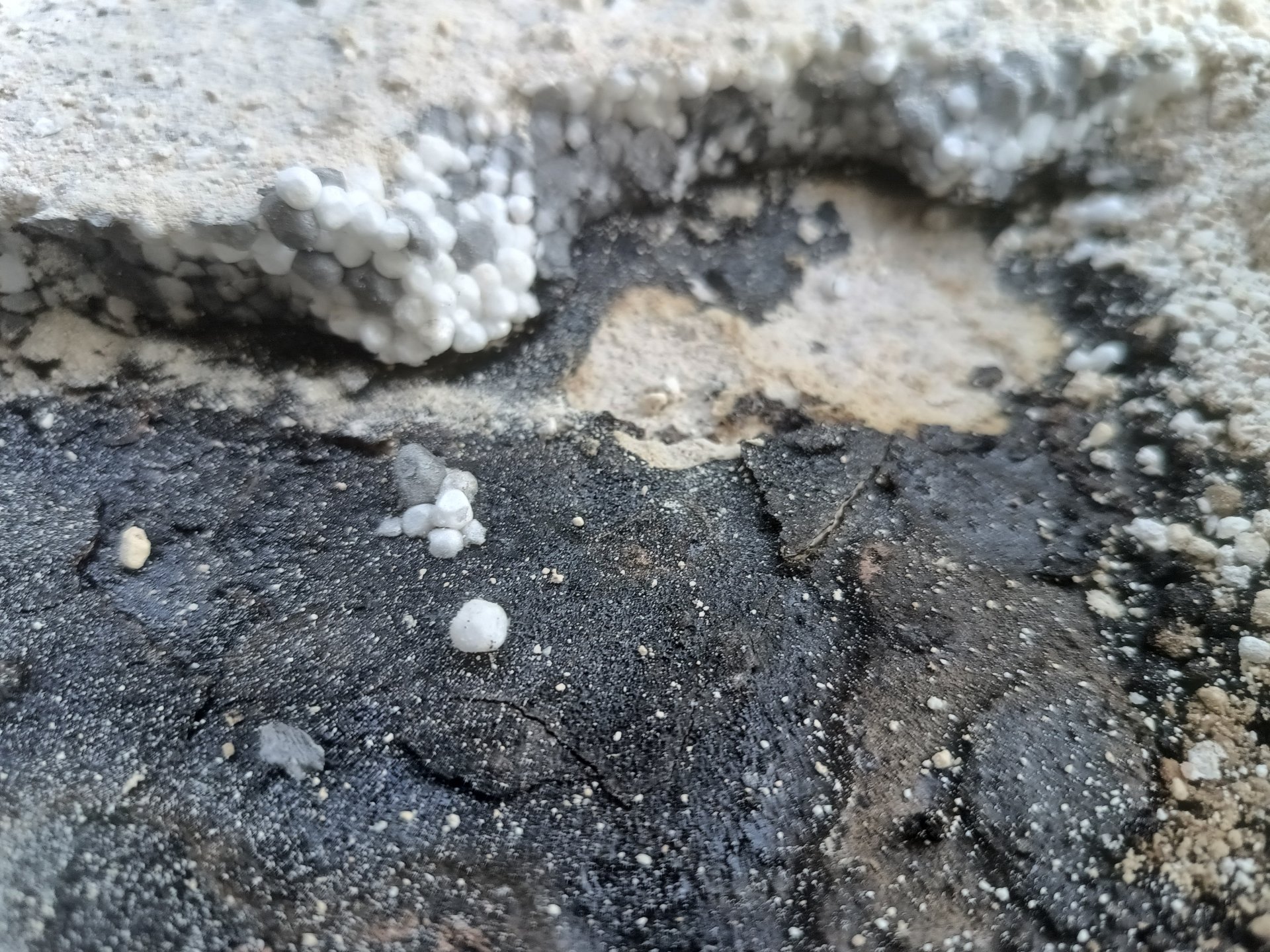

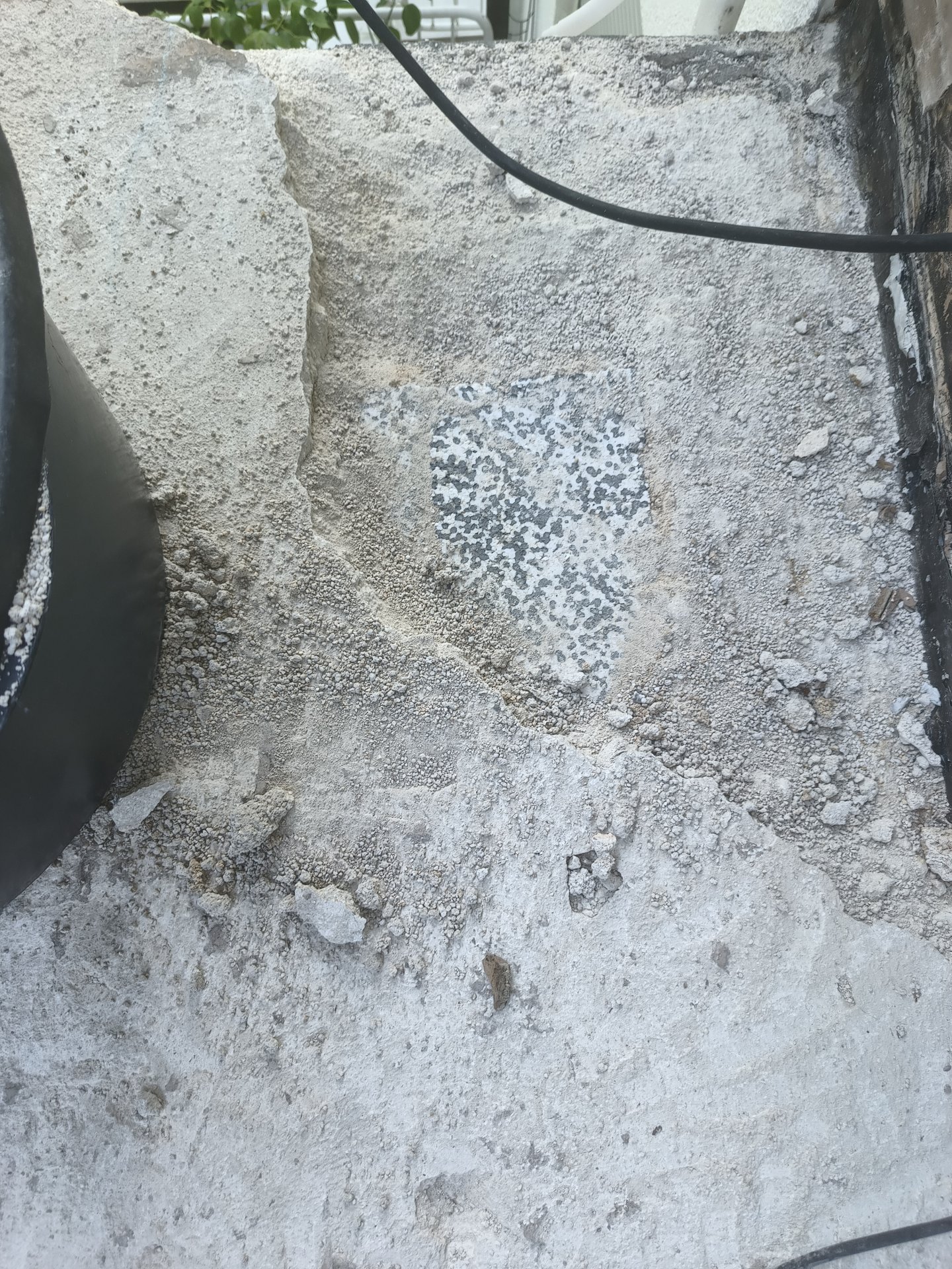

    Fliesen und Randverkleidung wurde bereits entfernt, ebenso wie der Kleber und eine Dichtmatte/vlies. Anhand der Feuchtemessung war zu erkennen, dass einige Bereiche nicht trocken sind, weiterhin war der Beton (oder Mörtel?) stellenweise wie Sand und von unterschiedlicher Farbe. Also weiter alles Schadhafte entfernt. Zu meiner Überraschung habe ich jetzt aber noch Styroporplatten gefunden, die mMn. komplett wahllos verlegt sind.
    Der ursprüngliche Plan
    Ich wollte die schadhaften Stellen ausbessern, Dichtschlämme, Gefälle etc. und im Anschluss Steinteppich mit Abtropfprofilen drauf. Jetzt stelle ich mir allerdings die Frage, ob die kleine Sache aufgrund der Entdeckungen nicht doch etwas aus dem Ruder läuft und einmal der Komplettaufbau ansteht...
    Sofern es Tipps aus der Praxis zu diesem kruden Aufbau gibt, sage ich vorab schon einmal Danke.

    Würde ich ab Beton neu machen. Abdichten, Gefälleestrich, Fliesen auf zum Beispiel Schlüter System.
