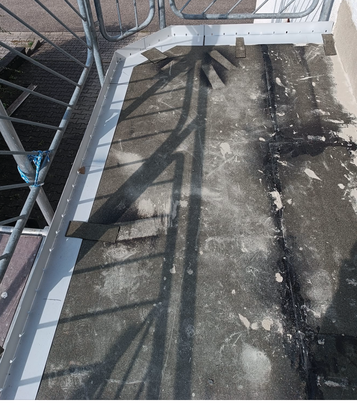

    Hallo zusammen erst einmal möchte ich anmerken das ich was das Bauen oder Sanieren angeht absolut 0 Ahnung habe.
    Aktuell wird mein Balkon durch eine Firma saniert.
    Der Aufbau findet über ein Stelzlagersystem statt.
    Es wurde ein Gefälleestrich verbaut
    Isoliert wurde das ganze mit Bitumenschweißbahnen
    Als Randprofil werden Schlüter Bara RKL Profile benutzt mit einer Tropfkannte.
    Ich habe von der Materie wirklich absolut keine Ahnung und muss mich dabei immer auf die Firmen verlassen aber mir stellt sich die frage ob die Profile normal nicht unter den Bitumenmatten hätten verbaut werden müssen oder irre ich mich da? Bau.jpg

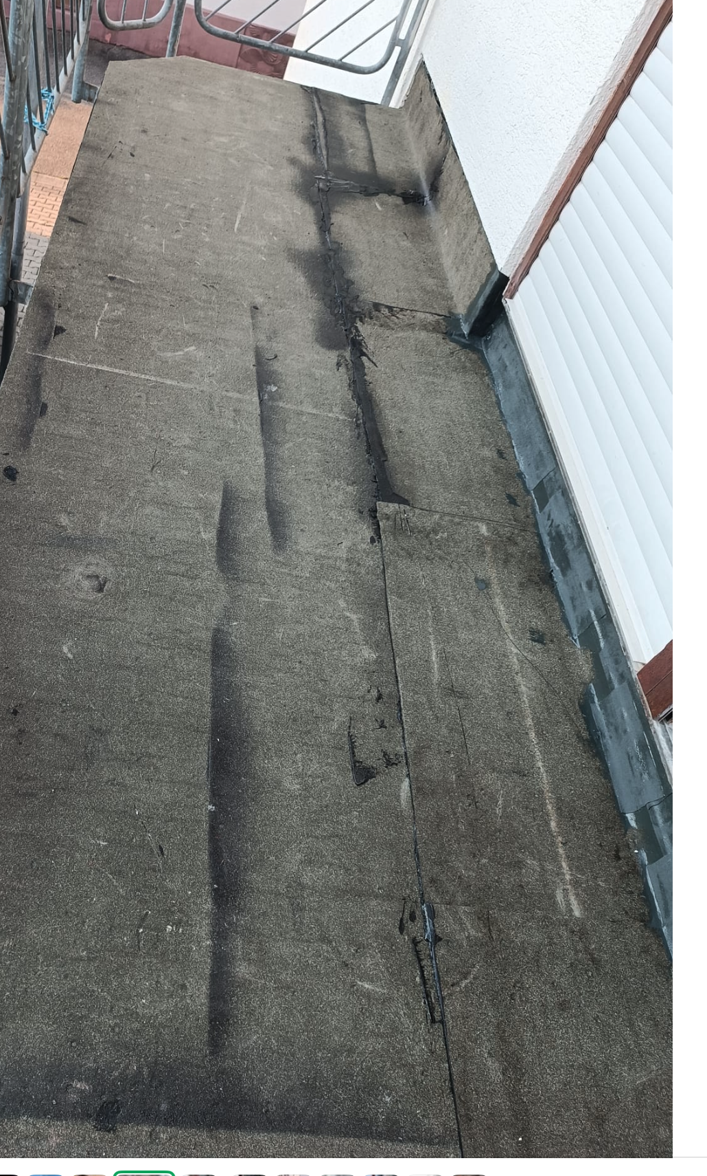

    Ich würde mich eher Fragen, ob die Abdichtung wirklich dicht ist. Ich finde diesen Bildausschnitt nicht sehr überzeugend. Da fehlt austretendes Material an den Nähten und was für Material wurde denn für die Abdichtung benutzt? Genaue Bezeichnung wäre gut. Bitumenbahnen gibt es viele und einige sind nicht zulässig für manche Abdichtungsarten.

    Vermutlich soll das Profil nur den stirnseitigen (optischen) Abschluss des Plattenbelages herstellen und hat keine weitere Funktion bezüglich der Abdichtung. Aber nur anhand des einen Fotos kann man das nicht abschließend beurteilen.

    Den Brandspuren nach ein Anfänger.
    Die Tropfkante ? Gibt es dahinter noch eine Dachrinne. ?
    Hol dir einen Fachmann bevor die Platten verlegt werden

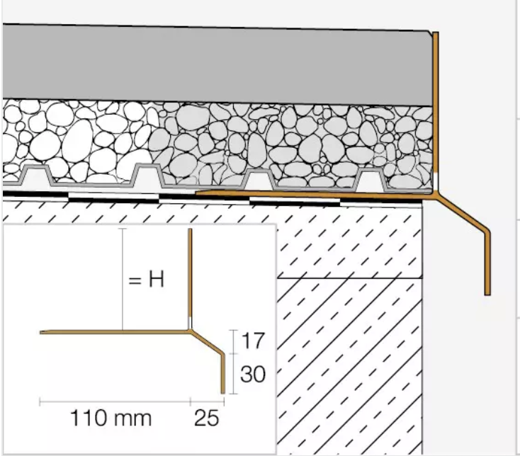

    Benutzt wurden Elastomerbitumen-Schweißbahnen PYE PV 200 S5 auf Estrich zwangsgemischt Körnung 0-0,8
    ALs Profil wurde dieses Hier verbaut ( kann leider keinen Link posten da ich noch keine 5 Beiträge habe)
    Schlüter bara-rkl 75mm hoch
    Dabei steht bei der Installation:
    DIN-Abdichtung:
    Die Profile sind vor dem Einbau der Abdichtung, z. B. mit einem Bitumenkaltkleber auf dem Untergrund zu fixieren. Danach kann die Abdichtungsbahn bis nahe vor die Entwässerungslöcher verklebt werden, so dass keine Hinterläufigkeit entsteht.
    Die Stoßbereiche der Profile sind zuvor mit dem selbstklebenden Haftvlies Schlüter-BARA-HV abzudichten.
    Hinweis: Die Norm fordert für Einbindungen z. B. bei Zink- oder Kupferblechen 150 mm Anschlussbreite. Wir empfehlen daher den Einbau des BARA-RKL mit 110 mm Anschlussbreite mit dem Auftraggeber abzustimmen.
    Desshalb hatte ich mich gefragt ob das normal nicht unter die Bitumenbahn hätte gebaut werden müssen und nicht darauf.

    Stand die Bezeichnung der Schweißbahn auch auf der Banderole vom Material auf deiner Baustelle oder nur im Leistungsverzeichnis? Einlagige Abdichtungen mit Bitumenschweißbahnen sind auch eher "selten", ich würde das nicht empfehlen.
    Nach deiner Beschreibung vom Randprofil hätte das wohl an die Flächenabdichtung angeschlossen werden müssen. Auf der Webseite von Schlüter wird aber z.B, auch so eine Verlegung exemplarisch gezeigt:
    Ich habe aber keine Erfahrungen mit so einem Randabschluß.
    Die Verarbeitung der Abdichtung hat aber (wie auch @ToTi schon vermutete) "Luft nach oben" und ebenso der Terrassentüranschluss mit Flüssigkunstoff (?).
    Gibt es da ein Abtropfblech unter der Schweißbahn? Oder endet die einfach so an der Stirnseite des Balkons? Eine Dachrinne ist da wohl nicht? Was sagt der Betriebsinhaber zu deinen Bedenken.
    Ich wäre auch nicht so glücklich mit dem jetzigen Stand von dem Projekt.

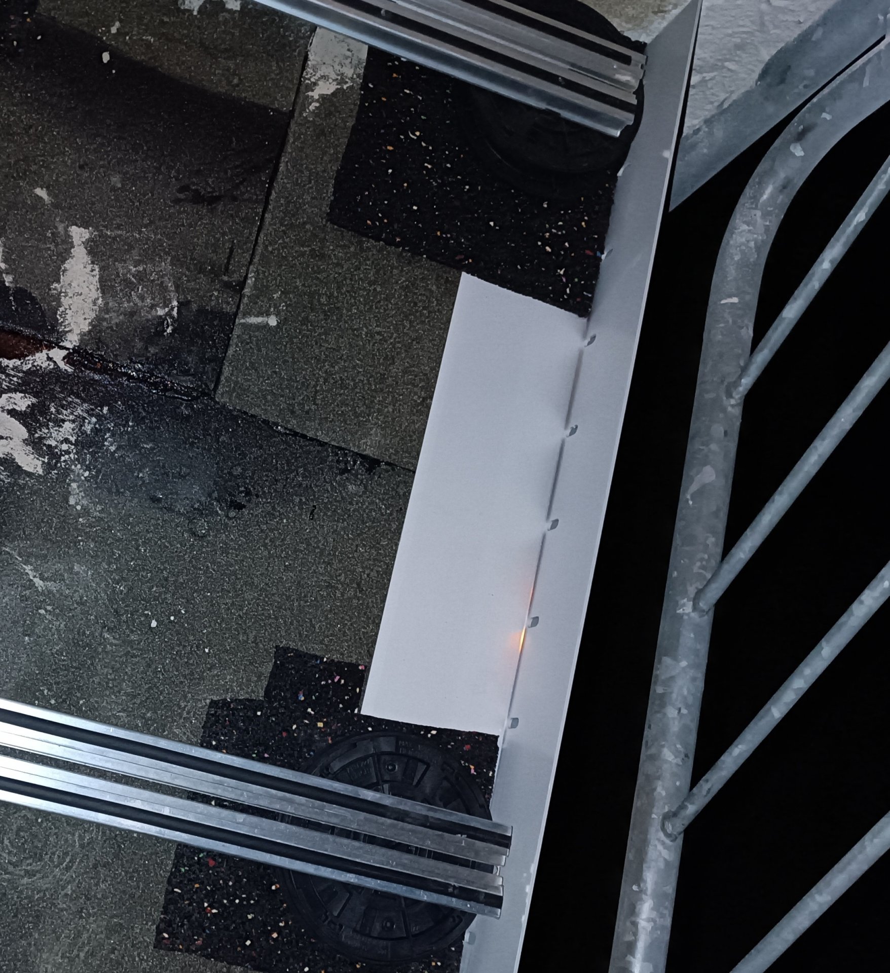

    Eigentlich war das ja so geplant, das das wasser durch die Löcher des randprofils abläuft und dann über die tropfkante einfach abtropft.
    Aber was mir da jetzt als jemand der 0,0 Ahnung von der Materie hat kopfzerbrechen macht:
    Wenn das Randprofil auf der Abdichtung verlegt wurde dann wird das doch vermutlich niemals über die Ablauflöcher ablaufen und somit auch nicht über die Tropfkante. Das würde mir ja dann früher oder später wieder den Balkon mit "rotznasen" versauen.

    Die Entwässerung nur durch die Löcher ist nicht fachgerecht, es muss schon einen richtigen Ablauf geben + einen Notablauf. Diese müssen auch immer zugänglich sein um diese zu reinigen (Laub, Deck etc.). Die Abdichtung an der Fassade muss 15cm über den späteren Terassenbelag gehen.
    Das Wasser tropft dann einfach so runter?

    Tut mir leid das zu sagen, aber das was da abgeliefert worden ist, ist Müll. Die Abdichtung mit Bitumenbahnen ist immer 2-lagig auszuführen. Die Verschweißung sieht nicht wasserdicht aus und ich bin mir sicher, dass sie das nicht ist. Vom Türanschluss mal gar nicht zu reden, denn dass sieht nicht nach Flüssigkunststoff aus.
    Wie witzig! Die besagte Norm möchte aber 16 cm *lol* und der Hersteller möchte dies auch noch umgehen und gibt nur 11cm vor. Wobei es zum eindichten nur reale 8,5 cm sind und das auf dem Rücken des Aufraggebers.
    Und was ist mit Wandanschluss, ist der Putz im Sockelbereich dafür auch geeignet?
    Ich würde dir raten, lass das überarbeiten, fachgerecht !
