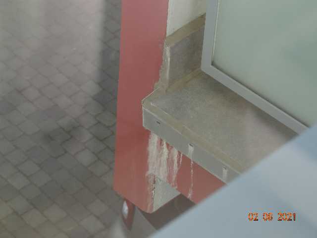

    Hallo
    bei uns wurden vor drei Jahren die Balkone saniert.
    Schon damals sickerte an der Balkonseite was raus und hierließ weiße Spuren.
    Die Beanstandung wurde damals mit "Das gibt sich" abgetan.
    Jetzt drei Jahre später läuft immer noch was raus und die weißen Spuren werden immer heftiger.
    Die ausführende Firma war schon mit einem Vertreter der eingesetzten Materialien vor Ort,
    und die Lösung soll sein, die erste Reihe der Fliessen zu entfernen und neu zu machen.
    Das kam mir erst mal ein wenig nach dem Motto "Try and Error" vor und ich hab jetzt erst mal abgewartet.
    Mittlerweile habe ich nun schon an mehreren Stellen an der Balkonseite weiße Spuren.
    Was kann der Grund dafür sein, die restlichen 11 Balkone haben kein solches Problem?

    Der geschilderte Aufbau erscheint mir unvollständig. Die Fliesen liegen lose auf einer Drainmatte? Glaub ich nicht!
    Gibt es Fotos von den Kalkläufern an den Balkonrändern?
    Welche Randprofile wurden verbaut? Und wie wurde dieses in die Flächendichtung eingearbeitet?

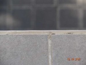

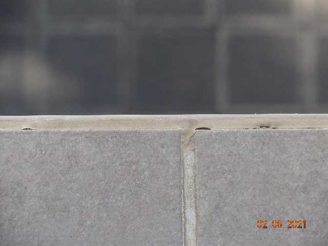

    die Fliesen sind natürlich fest eingebaut und liegen nicht lose auf der Drainmatte. Im LV steht dazu Fliesen im Dünnbettmörtel verlegen.
    Bilder dazu gibt es
    Als Randprofil wurde Schlüter BARA RAKEG verbaut.
    Lt. vorliegender Architektenzeichnung soll das Tropfblech direkt auf dem Estrich liegen und danach die Abdichtung erfolgen.
    Ob das ganze so umgesetzt wurde kann ich nicht sagen

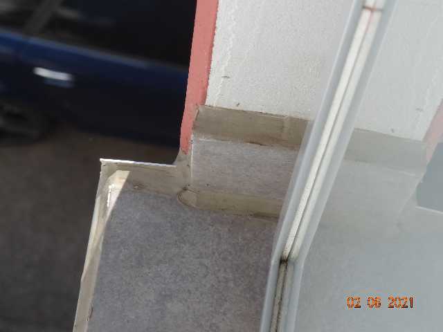

    Scheint als wäre das Randprofil nicht in die Verbundabdichtung eingebunden, sonst dürfte eigentlich unterhalb des Randprofils gar keine Feuchtigkeit samt Salz heraus laufen. Oder ist da an anderen Bauteilen (Wand- oder Brüstung oder Pfosten) die Verbundabdichtung nicht ordentlich bis über OK Fliesenbelag hochgeführt worden? Da wüsste ich mir gern den Bereich oberhalb vom letzten Foto etwas genauer ansehen, ob dort etwas hinter den Abdichtungsrand gelaufen sein könnte.

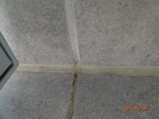

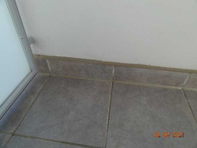

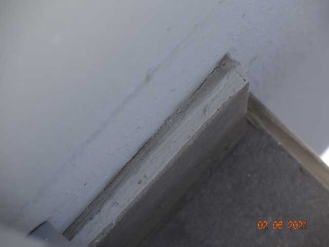

    Hier Bilder von den Seiten
    Was auch schon seit Anfang an nicht optimal ist, sind die Silikonfugen, dringt hier evtl. das Wasser ein was das Problem verursacht?
    Bei der Verlegung der Fliesen und der Sockel mussten Teile wieder entfernt werden, da alles krum war.
    Kann dadurch die Abdichtung beschädigt worden sein?

    Ja da läuft offenbar an ganz anderen Stellen Waser unter die Plattenbeläge und spült dann Salze aus dem Kleber und dem Estrich. Neben den Wandanschlüssen hab oich auch noch die Türschwellensituation in Verdacht...

    Die Türschwellen liegen zurückversetzt, da wird es bei Regen nicht nass.
    Das heißt dann wohl den Balkon noch mal von Grund auf neu aufbauen (Abdichtung, Drainage, Fliessen)
