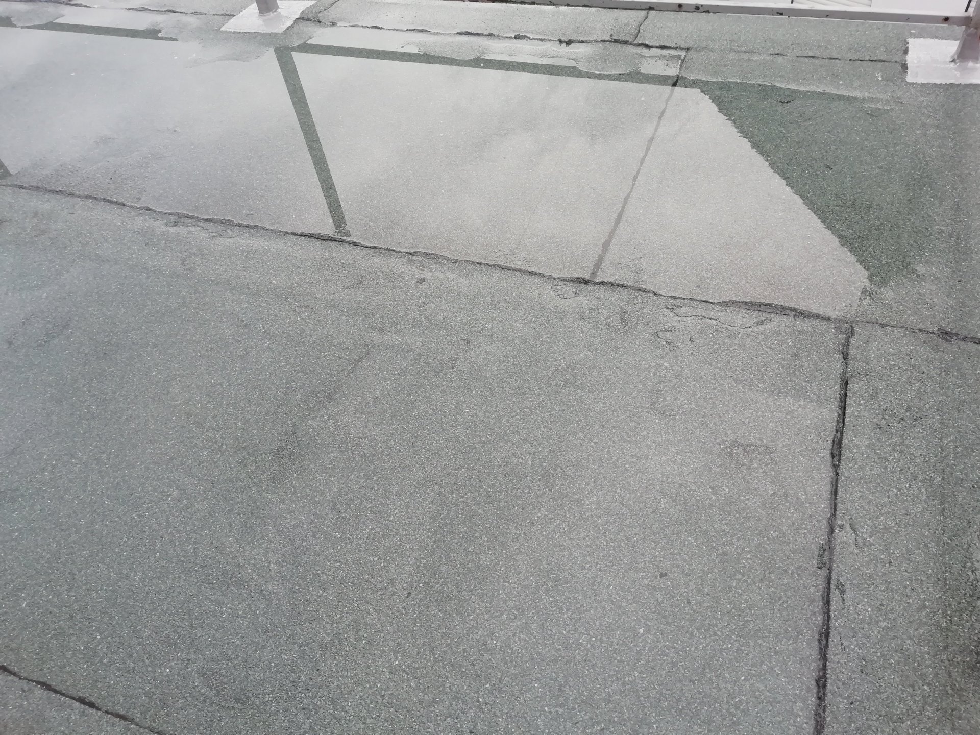

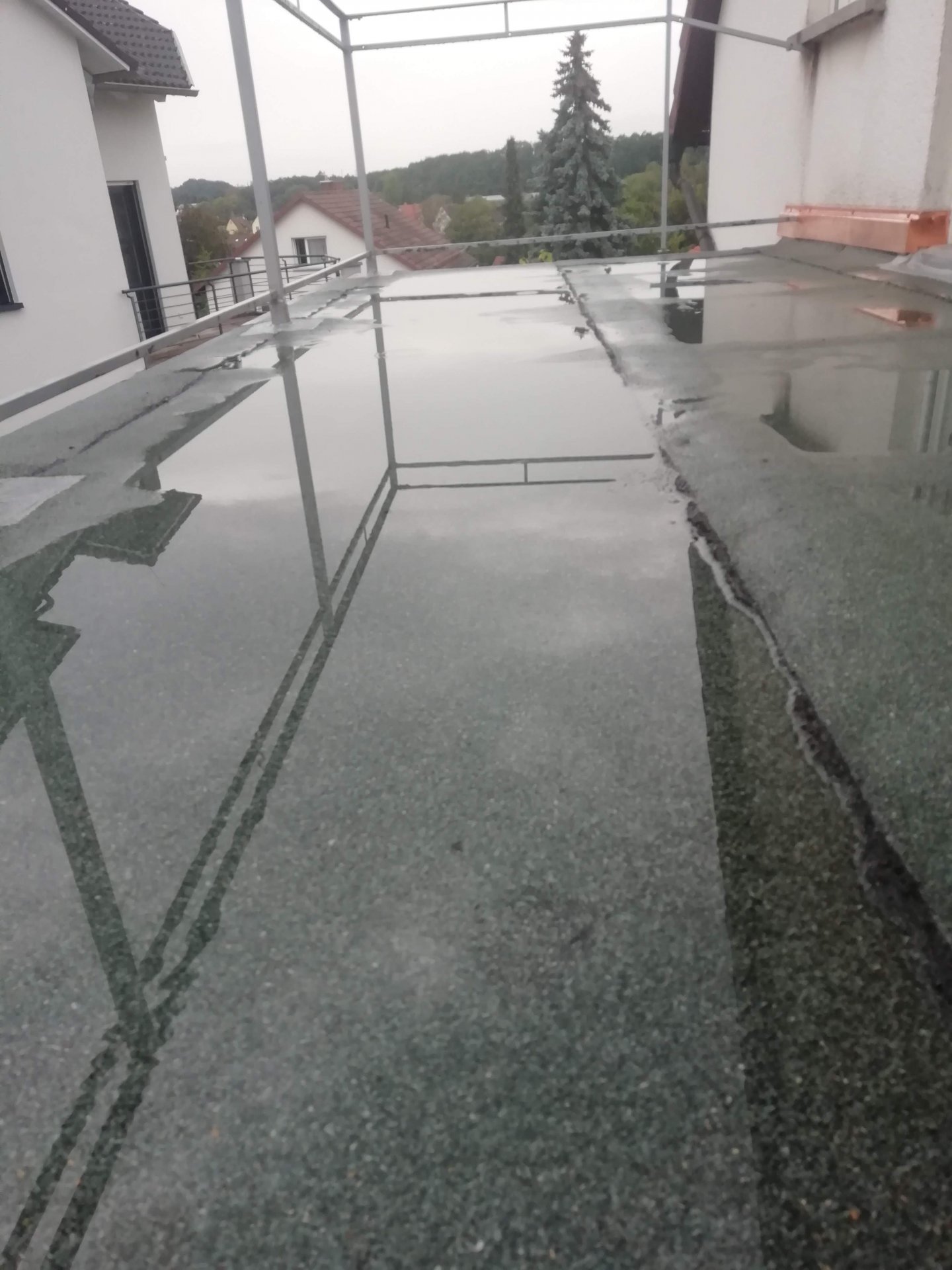

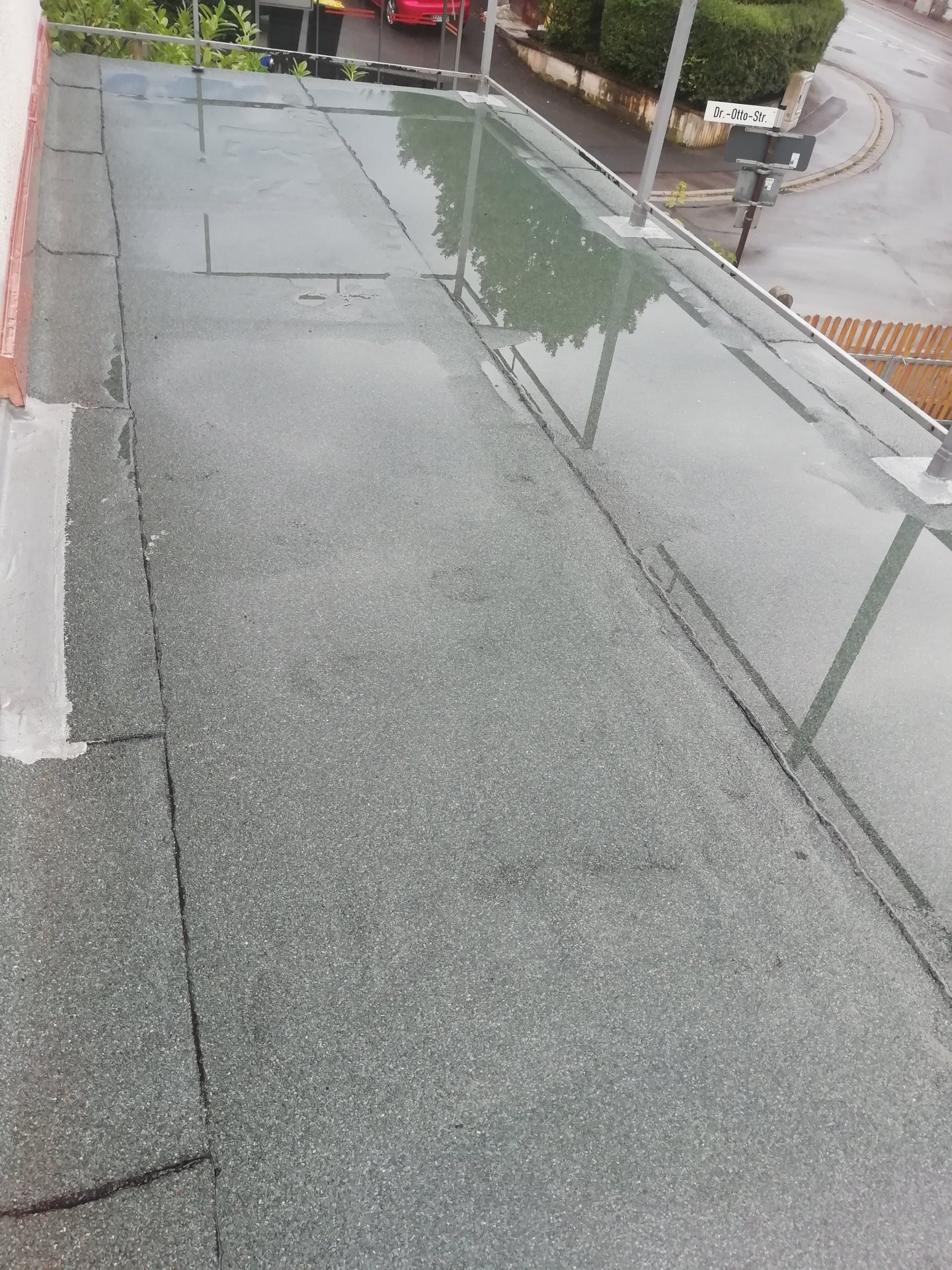

    Ich habe einen Balkon aus dem Baujahr '62 neu abdichten lassen.
    Die Arbeiten wurden von einer großen DD-Firma ausgeführt.
    Zunächst wurden die beiden oberen Fliesenbeläge entfernt, anschließend auch der Estrich (ca. 10 cm) bis zur Bitumenschweißbahn (Bj.' 62) auf der Betonplatte.
    Auf dieser erfolgte folgender Aufbau:
    1. Bitumenvoranstrich
    2. Bitumendampfsperrbahn
    3. Terrassendämmung 50mm mit Wandkeilen und Randbohle 5/10
    4. Elastomer-Kaltselbstklebebahn
    5. Beschieferte Deckbahn

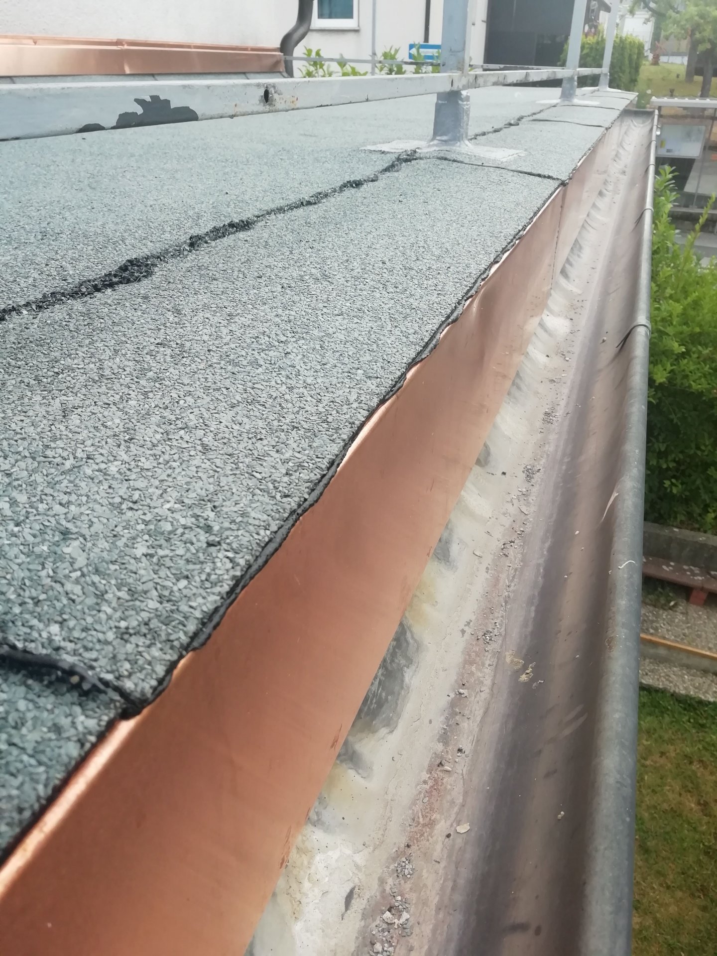

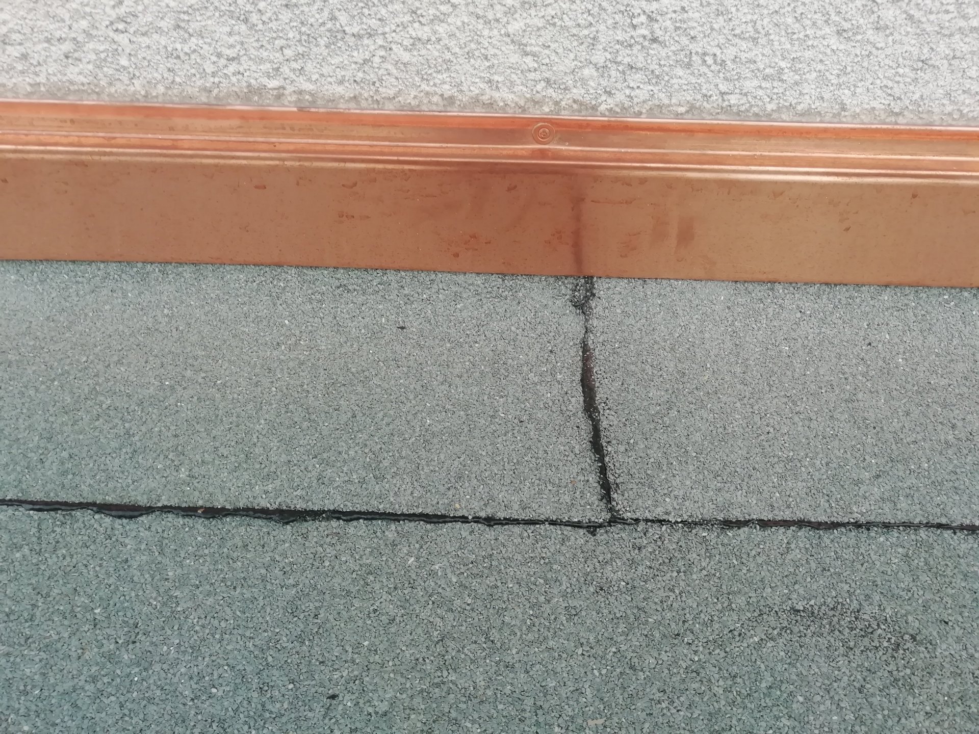

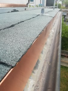

    Es wurde ein Traufblech auf die Randbohle aufgebracht sowie am Wandanschluss auf eine Alu-Klemmleiste hochgezogen.
    Nun das Problem:

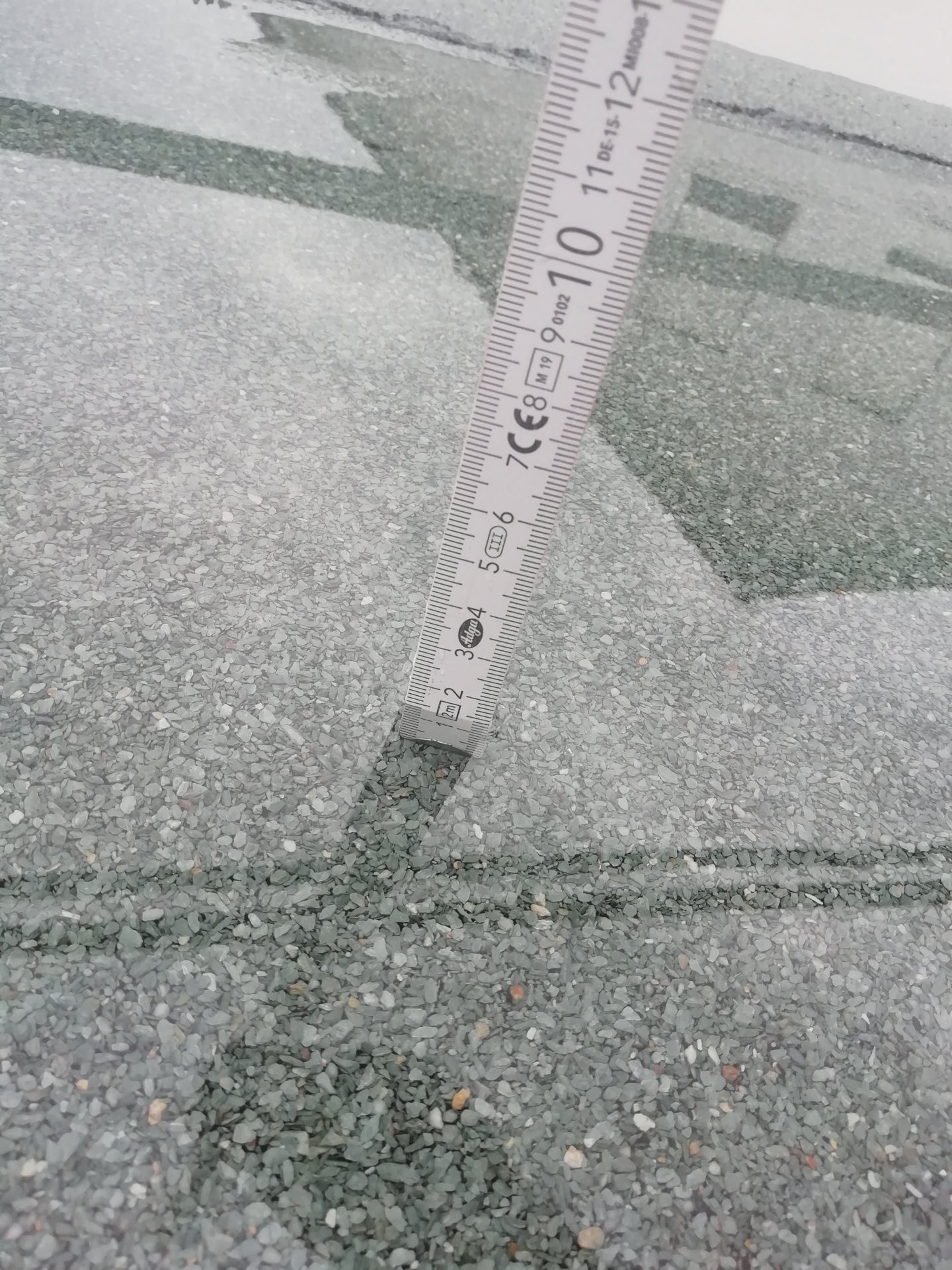

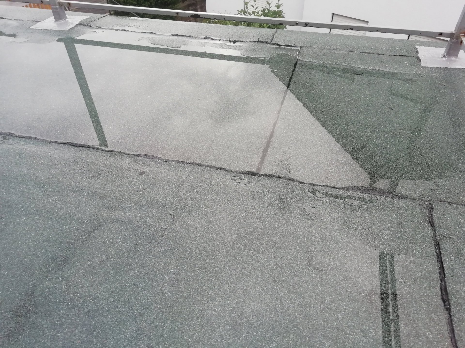

    Der Belag ist sehr uneben und gibt stark, bis zu mehreren Zentimetern nach wenn man darauftritt. Hier wurde vermutlich die Dämmung nicht fachgerecht verklebt, liegt nur lose auf und kippelt. Ist das so gewollt?

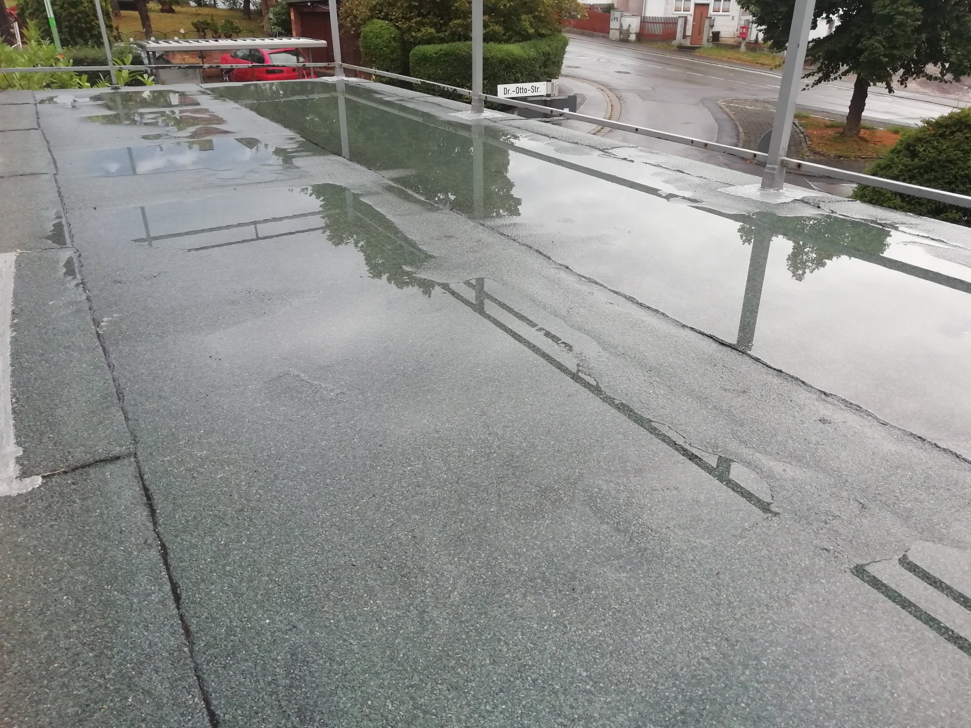

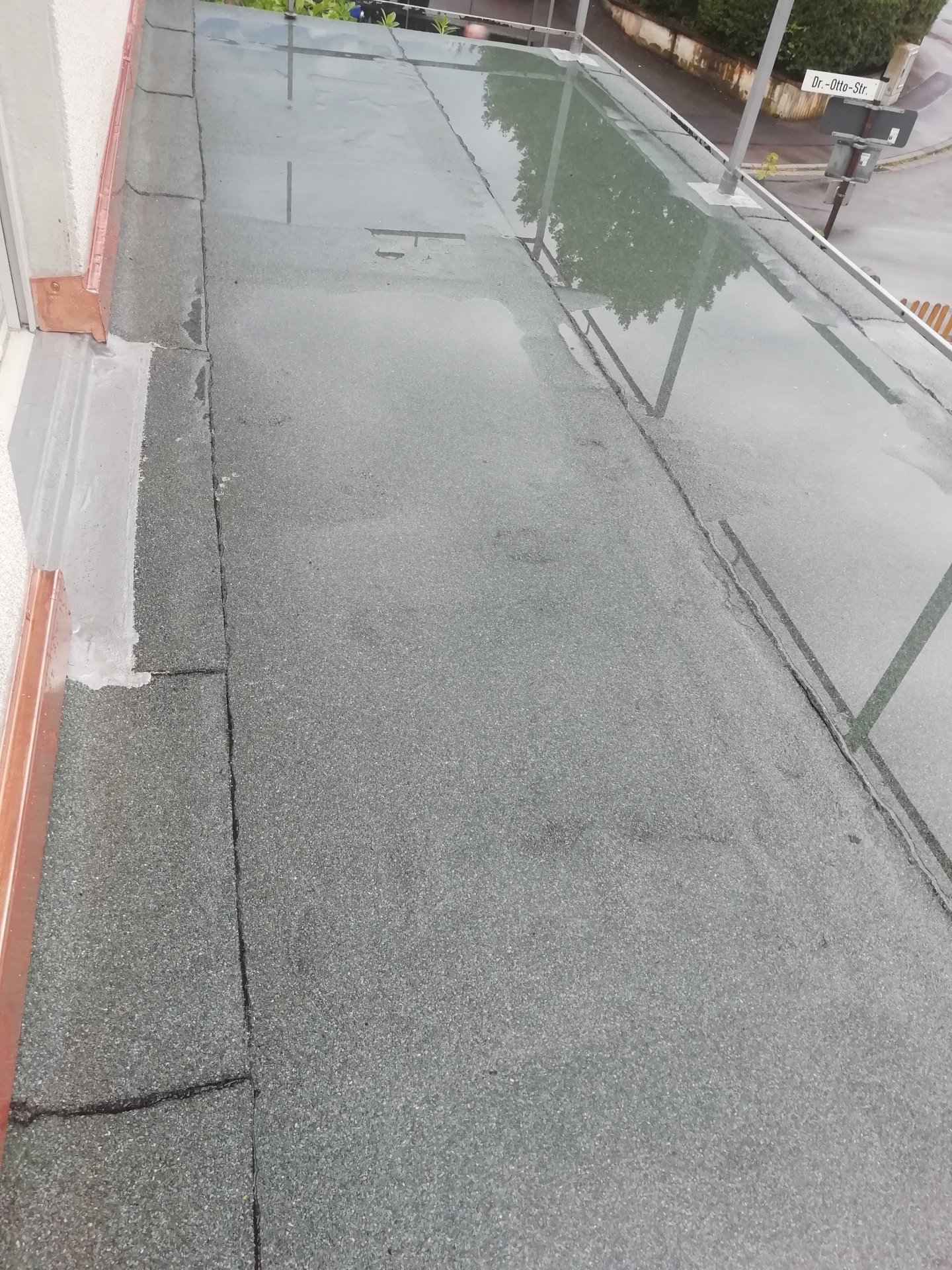

    Das Wasser nach Regen steht auf einer Fläche von ca. 10 m2 bis zu 1,7 cm hoch und braucht bei jetziger Witterung (August) mind. 24 Stunden um zu verdunsten.
    Hier sind Fäule und Geruch vorprogrammiert, vor allen Dingen, weil später noch ein Holzaufbau auf die Deckbahnen erfolgen soll. Von Pfützenbildung kann man hier nicht mehr sprechen.
    Muss und soll ich hier nachbessern lassen?
    Warum wurde keine Gefälledämmung aufgebracht.

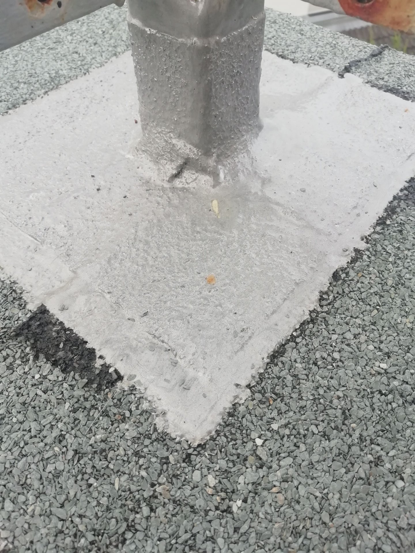

    Das Balkongeländer sowie der Türanschluss wurden mit Flüssigkunststoff abgedichtet.

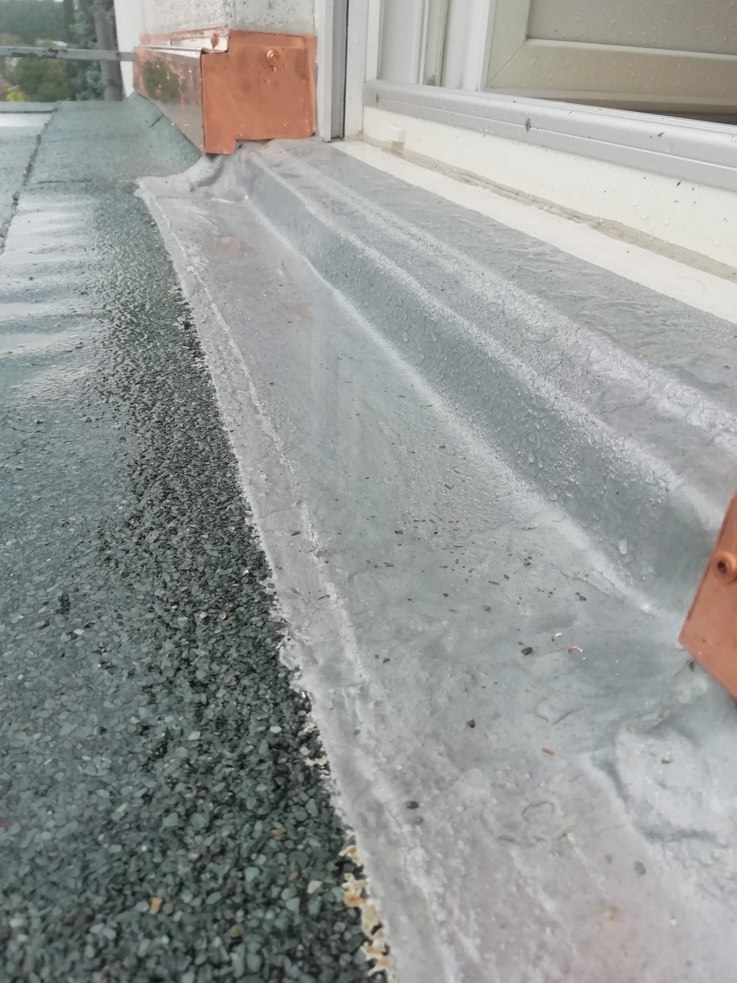

    Leider befindet sich am Türeinstieg auch eine Hohlkehle, in der sich Wasser staut und nicht abfließen kann. Und dort ist ja eine besonders heikle Stelle.
    Die Trapezbleche, Traufblech und durch die Einwirkung des Abbruchhammers aufgeworfene und beschädigte Bitumenbahn auf der Betondecke aus dem Baujahr 1962 wurden stehen gelassen.
    Macht man das üblicherweise so?
    Über eine Beantwortung meiner Fragen wäre ich sehr denkbar, zumal die Sache ja auch nicht gerade günstig ist und doch fachgerecht ausgeführt werden sollte.
    Danke an Alle!

    Der Belag darf nicht nachgeben. Was für eine Dämmung wurde verwendet?
    Eine leichte Pfützenbildung kann durchaus vorkommen, je nachdem was vereinbart wurde. Damit das Wasser wirklich ohne Pfützenbildung ablaufen kann benötigt man schon ein ehr starkes Gefälle. Teilweise werden aber auch 0°-Dächer ausgeführt. Wichtig ist, dass das Wasser zum Ablauf gelangt und die Ausführung dicht ist.
    Wenn der Boden nachgibt, hätte ich hier langsfristig Bedenken.

    Die Bauder PIR FA ist hier geeignet, dann wurde irgendwo der Verbund nicht richtig hergestellt (verdreckt, nicht richig verklebt, grundiert etc.).
    Nachgeben darf hier garnichts. Evtl. ausführende Firma dazuholen und die mal an so einer Stelle wo es nachgibt öffnen lassen, dann dürfte man die Ursache finden.

    Normalerweise wippel da nichts, auch wenn die Platten nicht verklebt sind, außer es ist eine extreme Unebenheit vorhanden.

    Wenn eine:
    Trennlage (Pe-Folie)
    Drainage
    Splitt 5/8
    Plattenbelag
    Aufgebracht wird ist es kein Problem wenn etwas Wasser steht.
    Traufblech falsch ausgeführt es gehört bei deiner Variante verlötet und Dehner eingebaut.
    Die Bohle hätte einen 1cm Flacher sein sollen und die Bahn hätte anders rum verlegt werden sollen, dann wäre das Wasser vielleicht sogar abgelaufen.
    Dein Fenster ist gravierend abgedichtet.
    Die Abdichtung gehört am Fenster hinter der Rollladenschiene hochgeführt, sowie am Türrahmen.
    Warum wurde die Rollladen schiene nicht gekürzt ?

    Gummischrotmatten auslegen, Alu-Unterkonstruktion druff und dann der Dielenbelag. Auf eine BT-Rinne wirste bei dem Gebastel an der Terrassentür wohl verzichten müssen.
    Notwendigkeit für den Dehner seh ich erst bei langen Rinneneinhangblechen.
    Die Hinterfahrung der Rollladenführungsschienen mit Abdichtung ist im Neubau klare Sache - im Altbau aber oft nicht mehr im Zuge von Teilsanierungen machbar.

    Wenn du es verbessern willst bring einen 25 cm Flüssigkunststoffstreifen auf und gut ist, dann kannst wieder so lassen.
    Fachlich gesehen ist es falsch wenn du es so lässt, wenn nichts passiert ist es okay, die Frage ist wieviel Risiko möchte man tragen.
    Das stimmt mit der Türe nicht, die wurde getauscht und hätte richtig ausgeführt werden können !
    Sowohl Fensterbauer als auch Dachdecker hätten das berücksichtigen müssen bei einer Balkonsanierung.
    Wenn nicht kann ich dem Handwerker nur empfehlen wer schreibt der bleibt.
