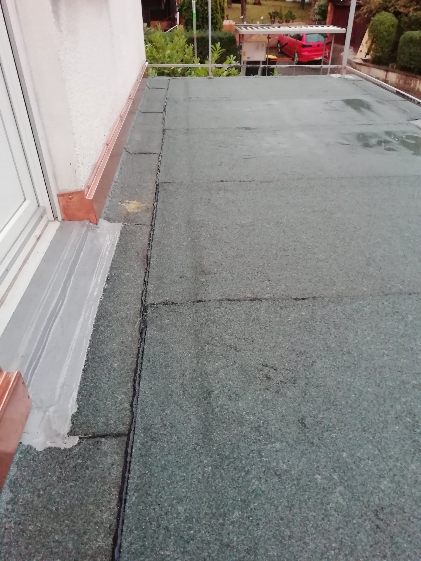

    Und die Abdichtung ist wirklich schön ausgeführt und sicherlich die vorgeschriebenen 15 cm hoch.
    Warum zum Deibel soll dann noch die Schiene raus?
    Den Rest kann ich per Telekoleg nicht beantworten, dazu muss man vor Ort.

    Man hätte die Türe beim tausch so vorbereiten können das ein Abdichten hinter die Rollladenschiene möglich gewesen wäre.
    Wie ist den dort die abdichtung angebracht ? Wie ist unten die Fuge unter der Rollladenschiene abgedichtet ?

    Die Tür wird erst noch getauscht, das ist noch die alte Tür.

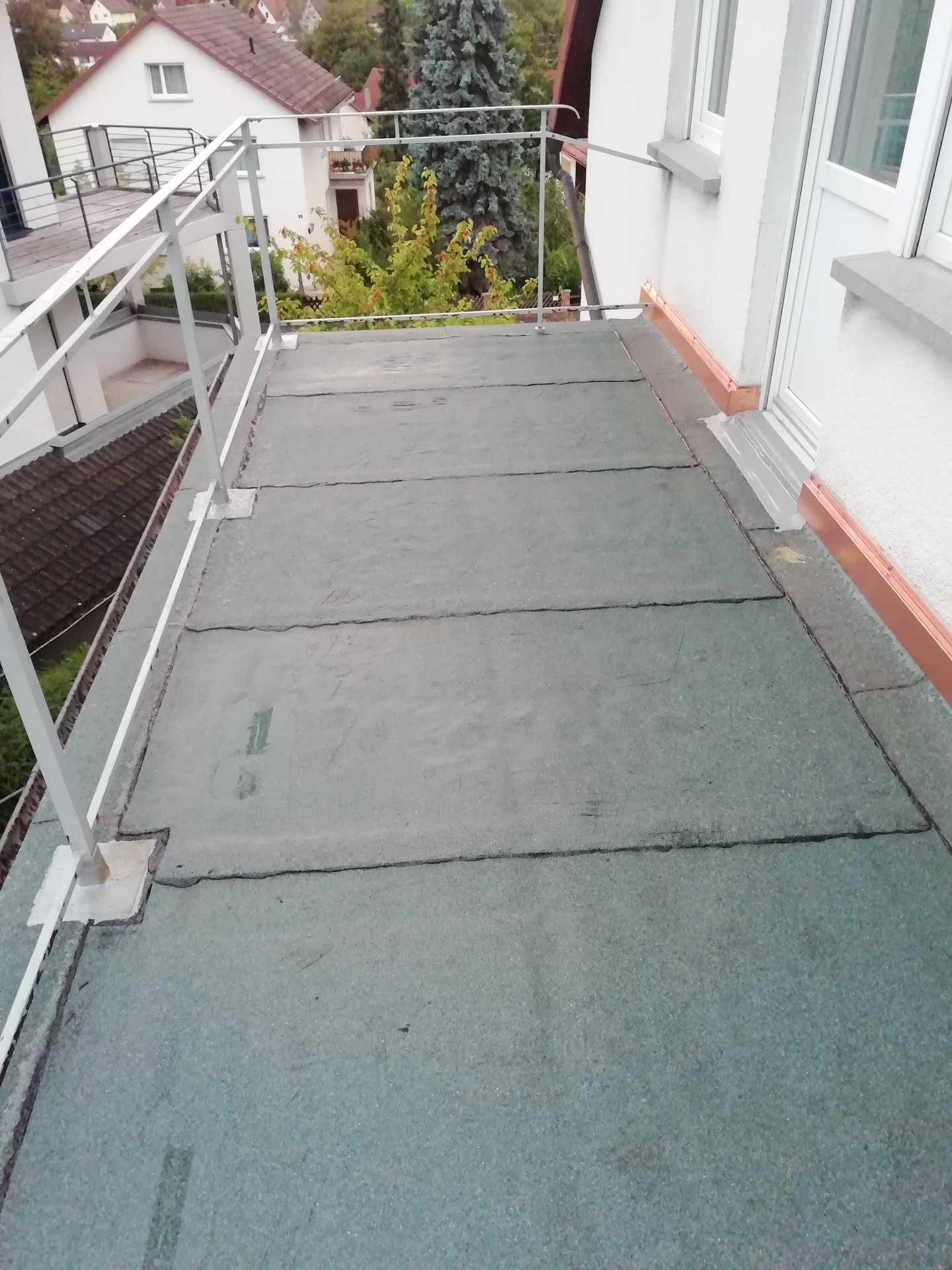

    Die Abdichtung ist hinter dem Traufblech nach oben auf die Laibung der Tür aufgebracht.
    Danke für die zahlreichen Antworten.
    Morgen kommt tatsächlich schon der Dachdecker und wird nachbessern.
    Ich werde berichten was ausgeführt wurde.
    Es soll noch eine beschieferte Deckbahn auf die jetzigen im vorderen Bereich, wo eben das Wasser so hoch stand, aufgebracht werden.
    Damit soll die "Wanne" etwas ausgeglichen werden.
    Mit den wackelnden Wärmedämmplatten muss ich morgen mal sehen.

    Halt, das Traufblech ist an der Dachrinne, dieses Detail ist nicht korrekt wovon ich rede.
    Dort wurde die Bitumenbahn nicht abgeführt, dann hätte man sich die Dehner sparen können.
    Das was ihr meint ist das Wandanschlussblech .....

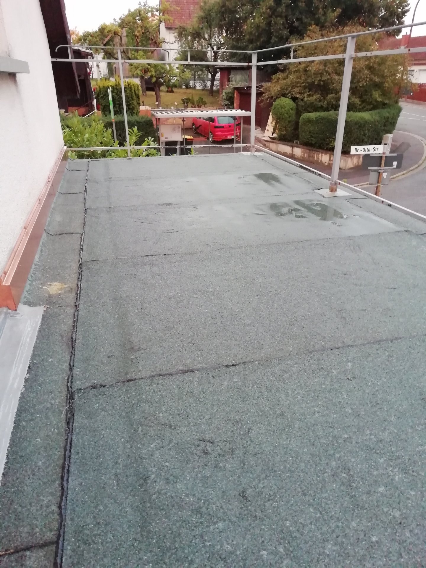

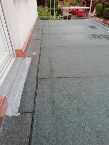

    Die Dachdecker waren nochmal da und haben mit Wasserwage nochmal ein paar Bahnen Bitumenbahn verschweißt.
    Nun, nach Regen, ist es deutlich besser. Nur noch vereinzelt Pfützen, die nicht tiefer als 0,5 cm sind.
    Am Türanschluss wurde nochmal Flüssigkunststoff eingesetzt, und die Vertiefung dadurch beseitigt.
    Damit kann ich nun leben, optimal ist es nicht, aber erstmal, so hoffe ich, eine Zeit lang dicht.

    Das sieht doch jetzt richtig gut aus.
