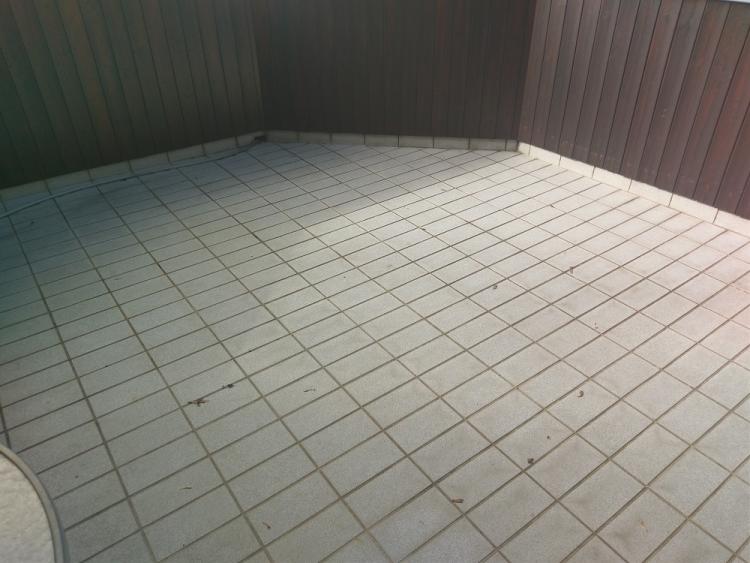

    Ich bin neu hier im Forum und kenne mich mit Bau eigentlich überhaupt nicht aus. Leider ist es aber notwendig geworden, meinen Balkon (24 m²) zu sanieren. Dieser ist etwas undicht, und dass Wasser fließt nicht ordnungsgemäß ab. Ich hatte ein paar Handwerker bereits bei mir, die mir mitgeteilt haben, dass unter den Fliesen eine Blechschicht verlegt wurde und diese nach rund 15 Jahren verfällt.
    Man muss also die Fliesen auf dem Balkon entfernen, den Boden neu isolieren und dann neue Fliesen verlegen. Da mich das Angebot von über 20.000 Euro für die Sanierung massiv überrascht hat, dachte ich es könnte doch möglich sein, dass man selbst zumindest einen Teil der Arbeiten übernimmt und so die Kosten für diese Arbeiten senkt. Hat jemand irgendwelche Empfehlungen für mich, was zu tun wäre, bzw. was ich selbst auch eventuell durchführen könnte?

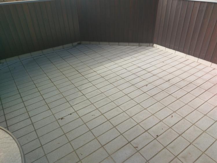

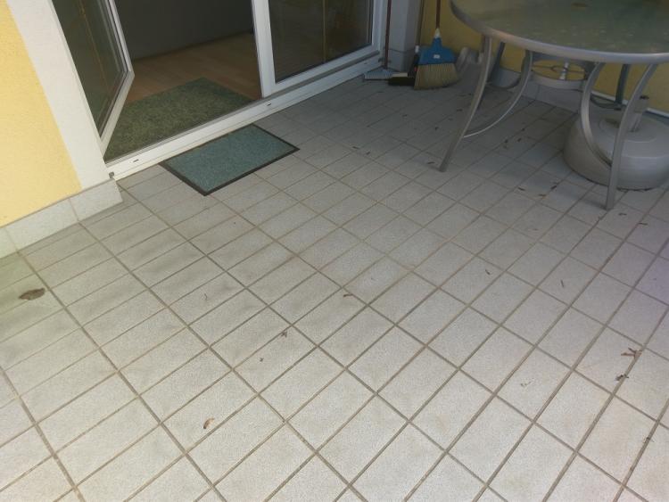

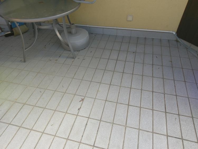

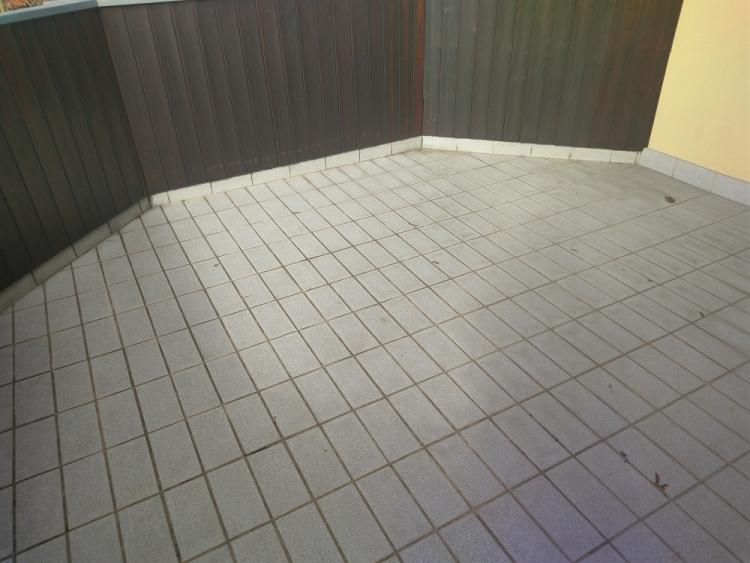

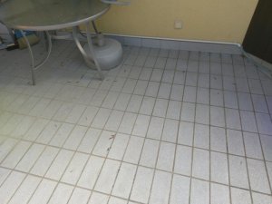

    Danke zunächst für die ersten Informationen.
    Ich habe ein paar Bilder gemacht, jedoch hat es etwas gedauert bis ich diese vom Telefon herunterladen konnte... Aber wieder etwas neues gelernt.
    Ich hoffe die Bilder helfen.
    Danke.

    Gut,
    dann geht das System des Videos schon mal nicht.
    Man sieht hier keinen Ablauf und keinen Notüberlauf !?
    Man müsste nun die Aufbauhöhen kennen um eine Richtung vorzugeben.
    Im Prinzip wird das aber immer ähnlich ablaufen:
    alles runter und eine Abdichtung auf Bitumen- oder Flüssigkunststoffbasis aufbringen.
    Mit oder ohne Dämmung
    diese sollte/ müsste in Deutschland im Gefälle sein.
    Wie das in Österreich ist ?????
    Dann den Oberlag mit entsprechendem Aufbau
    Die Höhensituation an der Türe scheint nicht zu passen.
    Da müsste in Deutschland mehr Abstand sein, wird aber auch hier oftmals so ausgeführt.
    Unter den Fliesen sollte eigentlich eine Drainage liegen um das Fugenwasser abzuleiten, damit die Fliesen im Winter nicht durch
    Frost beschädigt werden. Das wird hier aber alles aufgrund der Höhen "vermutlich" nicht zu funktionieren.

    Den Ablauf und den Notüberlauf habe ich auch vergeblich gesucht.
    Notüberlauf wird doch wohl nicht die Schwelle ins Wohnzimmer sein?
    Ansonsten stimme ich Andy zu, dass man zu einer Beurteilung erstmal die genauen Höhen braucht.
