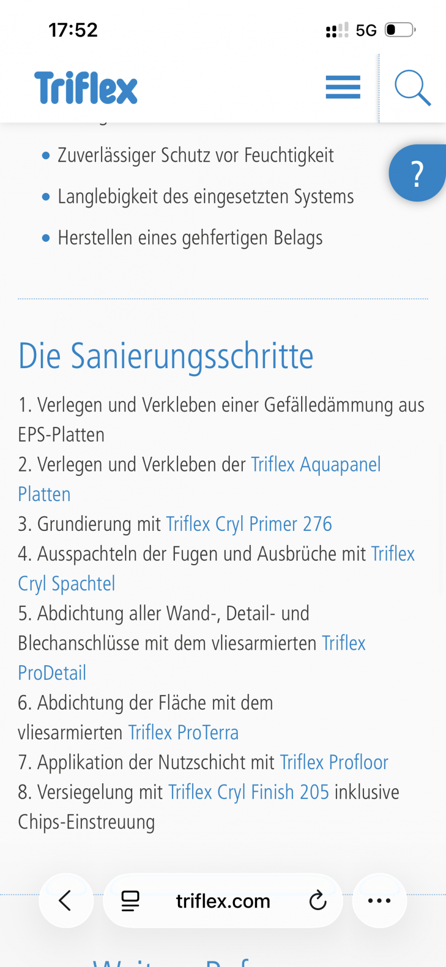

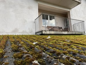

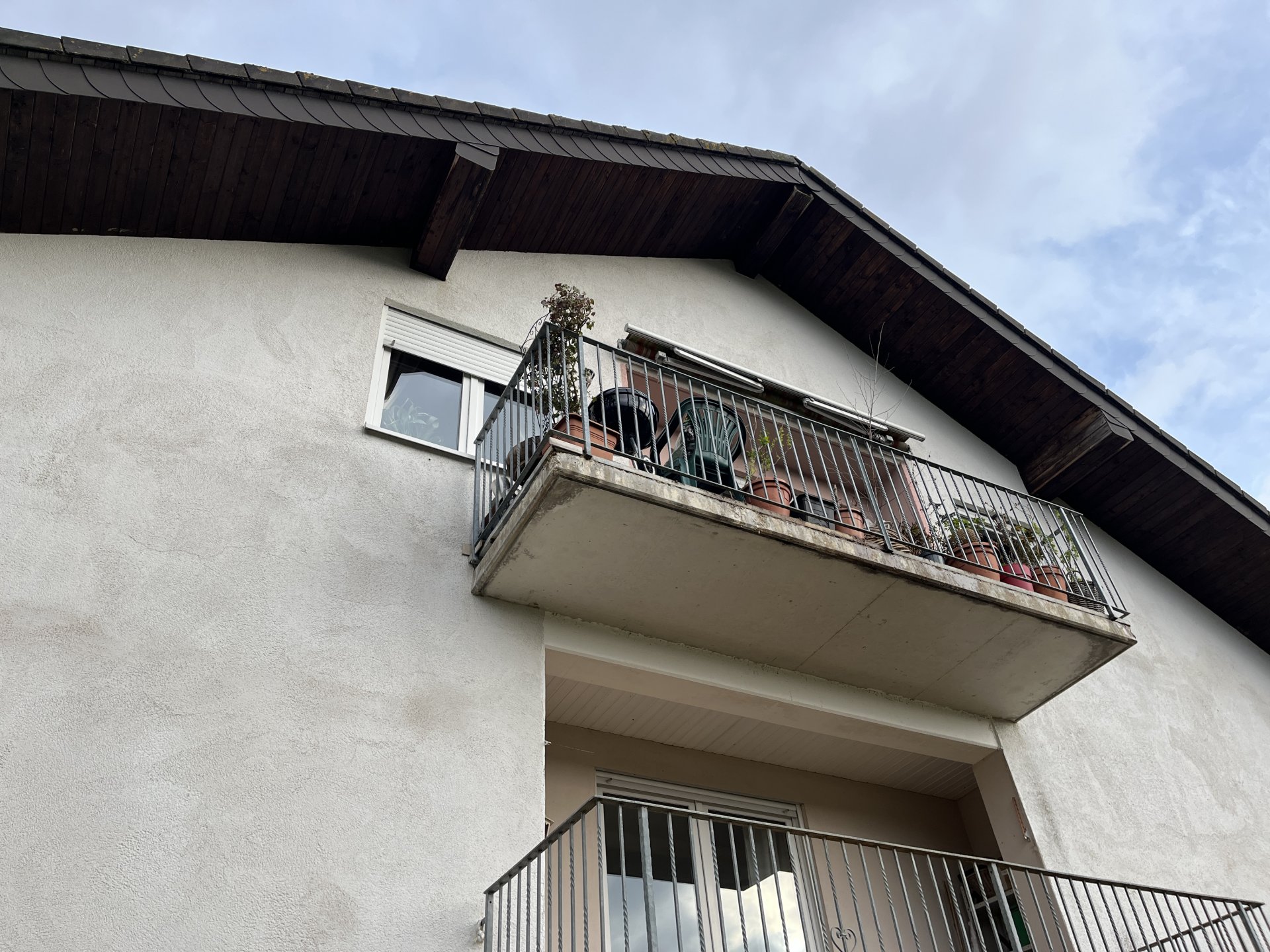

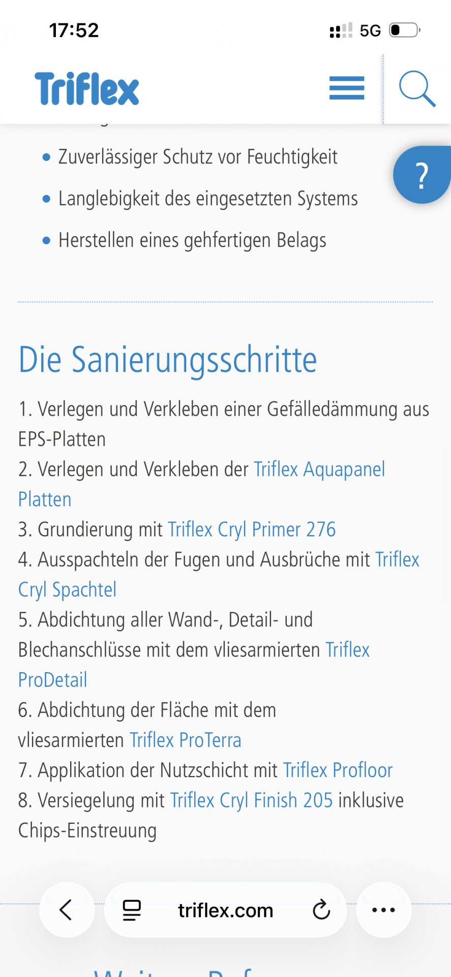

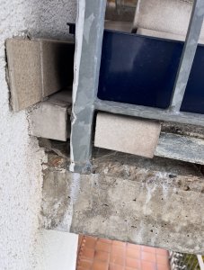

    ich plane die Sanierung zweier Balkone welche ohne Überdachung auf der Wetterseite vollständig dem Wetter ausgesetzt sind. Den aktuellen Gefälle-Estrich und die Fliesen würde ich runtermachen und bin dann auf das
    Westwood System gestoßen, welches wie folgt von oben nach unten aufgebaut ist:
    https://www.westwood.de/systeme/system/westwood-daemmsystem
    • WestWood® Abdichtungssystem (Flüssigkunststoff, mehrschichtig) anbringen
    • Lastverteilende Platte fermacell™ Powerpanel TE anbringen
    • https://www.westwood.de/produkte/produkt/fermacellr-powerpanel-te
    • GefälleDämmung EPS Platten hochbelastbar anbringen
    • Dampfsperre anbringen
    • Betondecke ausbessern

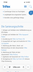

    • Hat jemand bereits Erfahrung mit einem solchen Aufbau im Balkonbereich ? Meine vorrangigen Bedenken betrifft die Lastverteilende Platte, ob diese tatsächlich als Unterbau für einen Balkon geeignet ist oder ob es bessere Alternativen gibt. Triflex ist wohl ein Hersteller welcher ähnliche Kombinationen anbietet (siehe Foto).

    Wie hast du dir den Anschluß außen vorgestellt, wie wird der Aufbau abgedeckt? Wird die Abdichtung außen herunter auf den Beton gezogen, oder wird eine Dachrinne montiert? Wenn ja, dann brauchst du eine neues Geländer. Wenn nein, musst du die Abdichtung über den Beton herunterziehen. Hast du mal nachgerechnet, ob deine Geländerhöhe nach der Sanierung noch passt? Hast du Erfahrung von Abdichtungen mit Flüssigkunststoff? Hast du generell Erfahrung mit Abdichtungsarbeiten von Flachdächern?

    Hallo Toti,

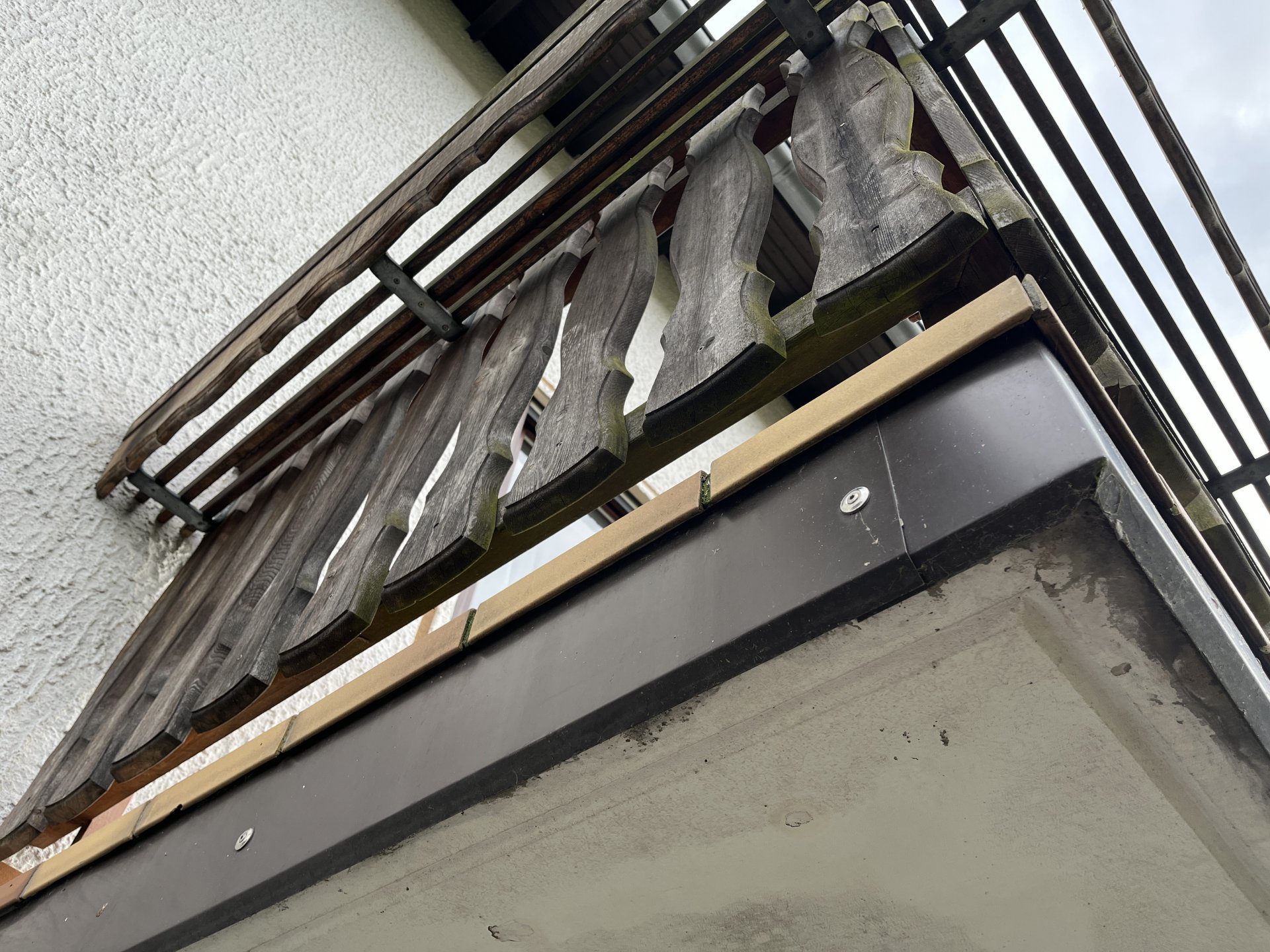

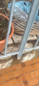

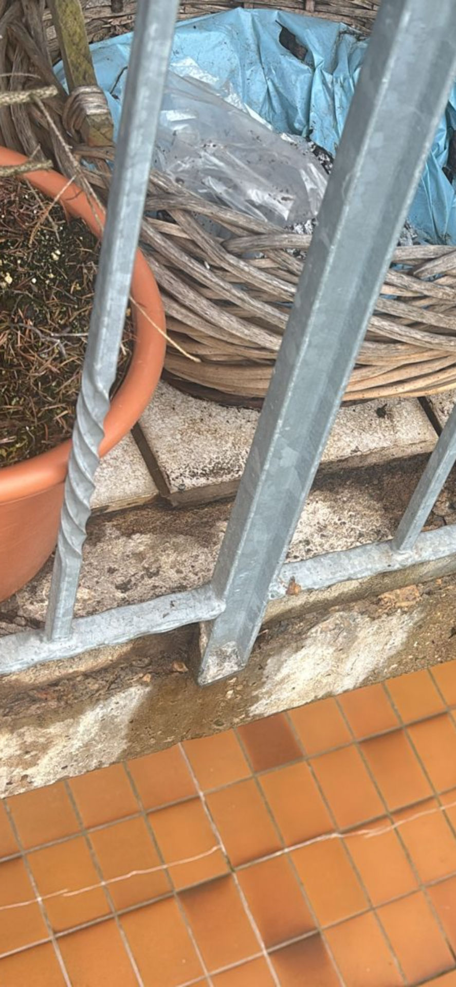

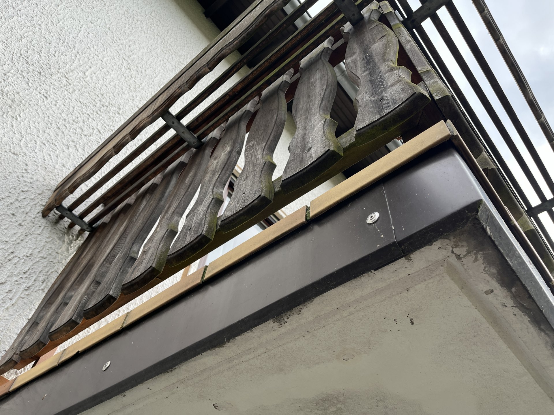

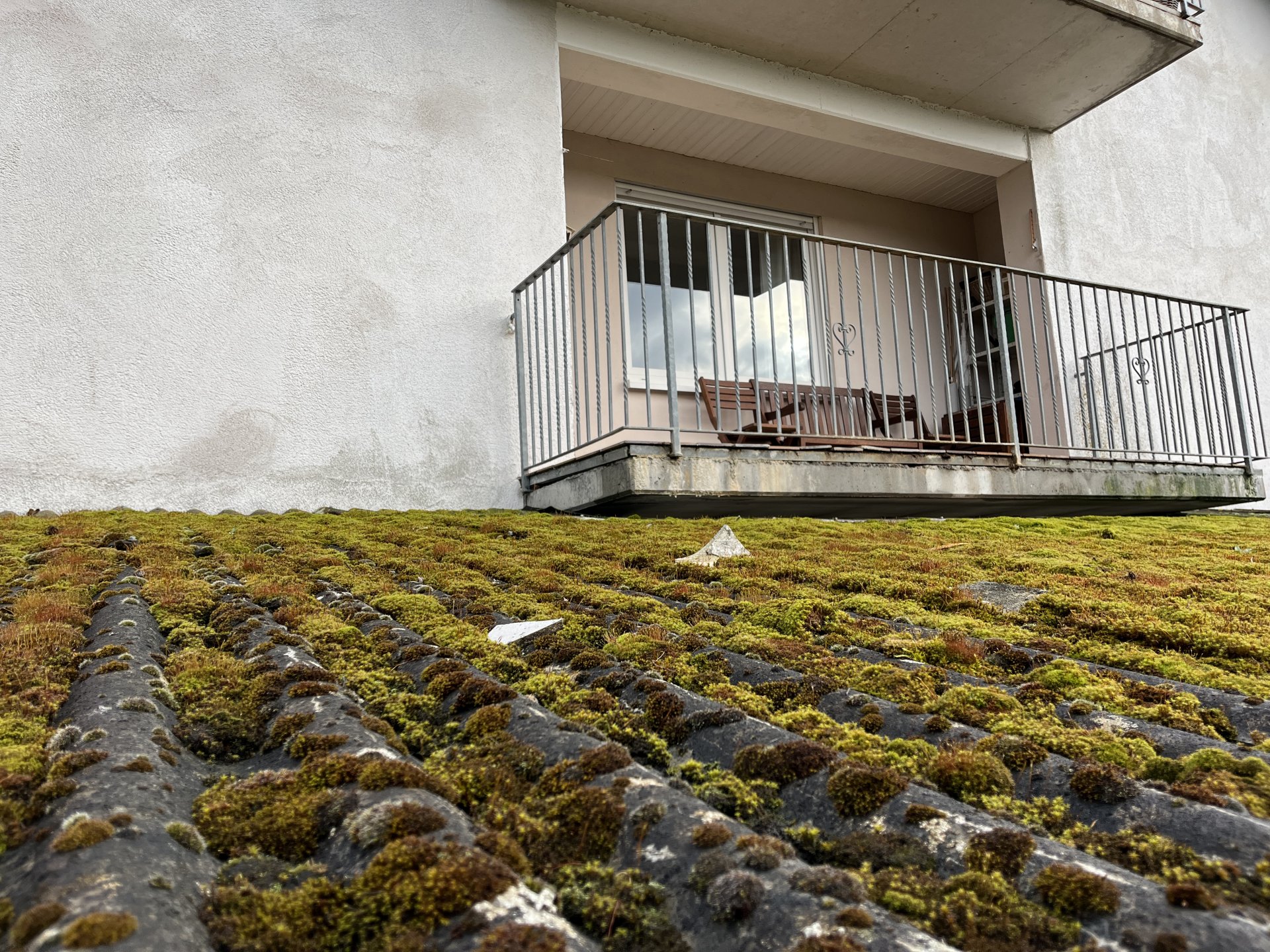

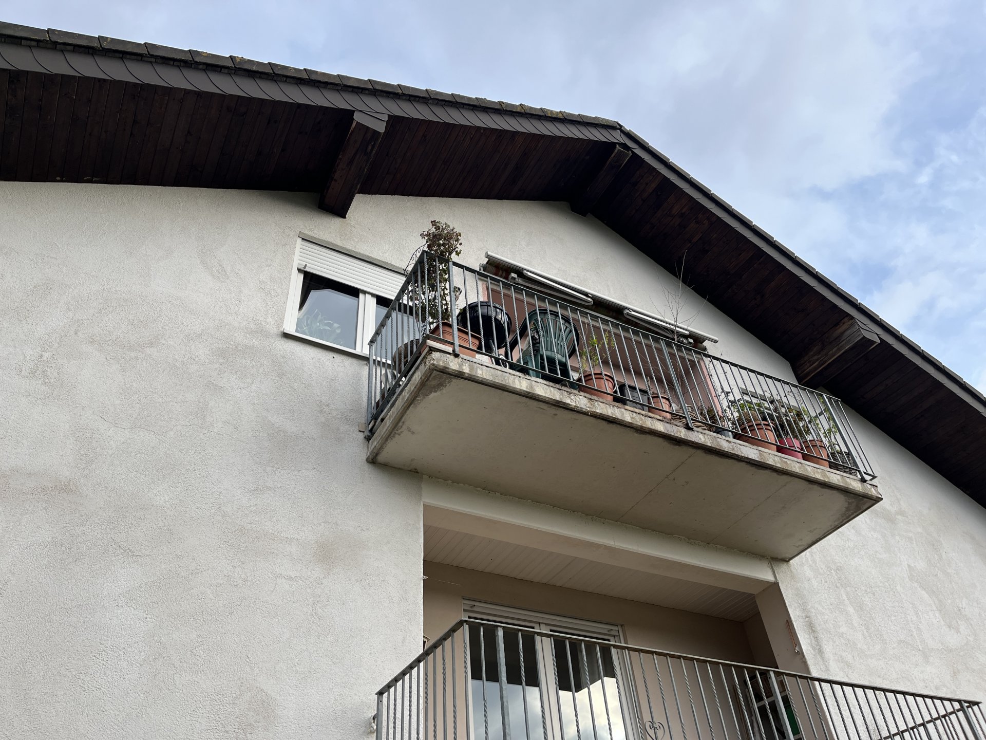

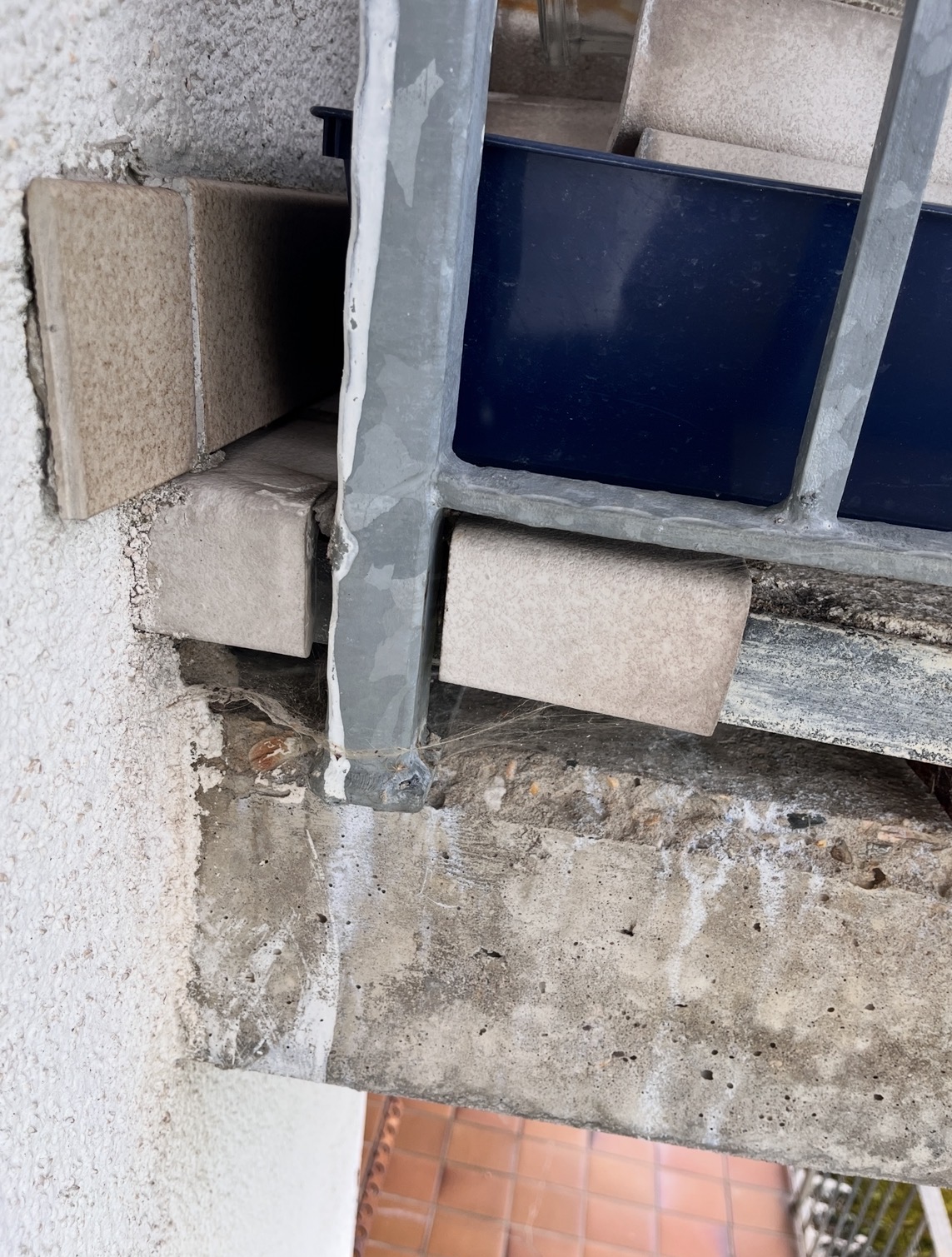

    ja die Balkonabdichtung soll über den Beton gezogen werden und dann mit einem Traufblech ähnlich dem Foto das Wasser abgeleitet werden. Das Geländer ist im
    Beton unter dem estrich verschraubt ( siehe Fotos).
    Ich habe bisher noch keine Erfahrungen,
    Aber mit YouTube ist ja einiges möglich und bin auch handwerklich nicht auf den Kopf gefallen :-)

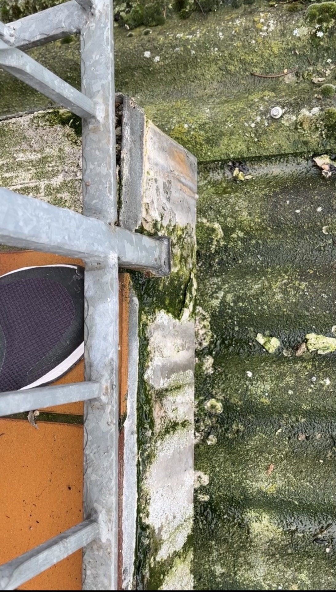

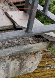

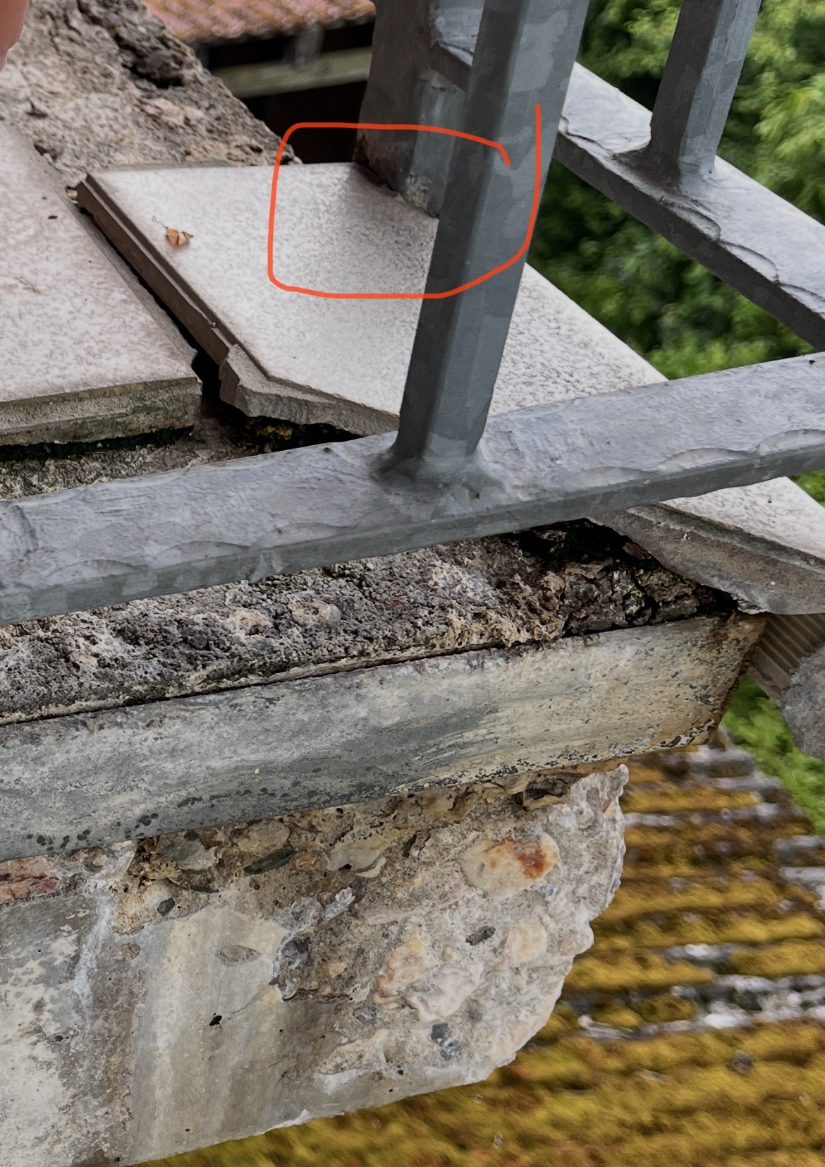

    das Thema wird nun konkreter. Es sollen Ströher aussenfliesen verwendet werden mit den entsprechenden längsschenkeln (also analog dem vorherigen Aufbau). Über den Betonsockel und auch bis über die Estricheinfassung bis unter die fliesenschenkel soll dann ein Traufblech mit tropfkante kommen. Die noralgischen Stellen sind die Geländer Pfoste (jeweils am fliesenausschnitt) Hier war meine Idee zusätzlich armierungsvlies zu arbeiten und diese mit Flüssigkunststoff rundherum abzudichten. Meine Bedenken sind nur ob dies hält, da die Lücken relativ groß sein/ sein werden.oder man müsste das Traufblech komplett um die Geländerfüße formen und erst dann mit armierungsvliess einstreichen (am besten mehrfach). Habt ihr da eine Idee/Empfehlung?
  5. #5 Chris997GT, 06.06.2026
    Chris997GT
    Chris997GT
    15.10.2023
    19
    Eventuell würde ich zusätzlich zum Traufblech noch ein Kantenschutz unter die längsschenkel machen, diese wären dann etwas länger als der Schenkel und das Wasser würde über den Schenkel auf den kantenschutz und dann über das Traufblech abtropfen

    Bei allem was du vorgestellt hast, ist dir das Geländer im Weg. Bei der Abdichtung, beim Tropfblech und bei den Fliesen. Diese Art der Geländerbefestigung wird seit Jahrzehnten aus gutem Grund nicht mehr gemacht. Der Befestigungsflansch ist immer dauernass -> korrosionsanfälliger, es lässt sich sehr schlecht abdichten und durch die Fuge auf der Außenseite kann immer Wasser eindringen, welches dann unter der Abdichtung wäre. Das ist nicht viel, aber steter Tropfen höhlt den Stein, wo wir dann wieder bei dem Thema Korrosion sind.
    Nochmals die Frage von oben, wie hoch ist das Geländer wenn du fertig bist? Solltest du unter 90 cm sein erübrigt sich meine ganze Argumentation, denn dann benötigst du sowieso was neues.
