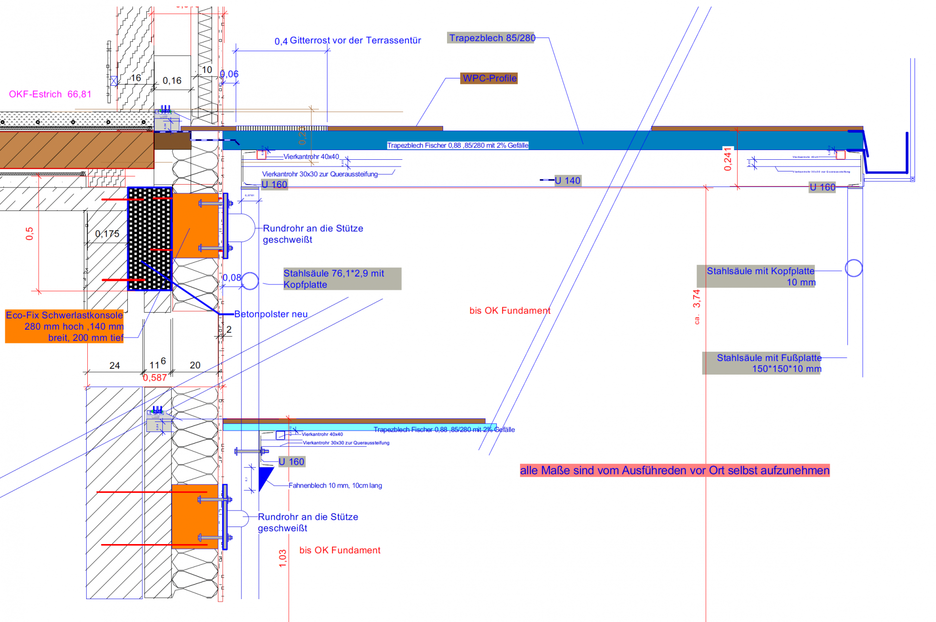

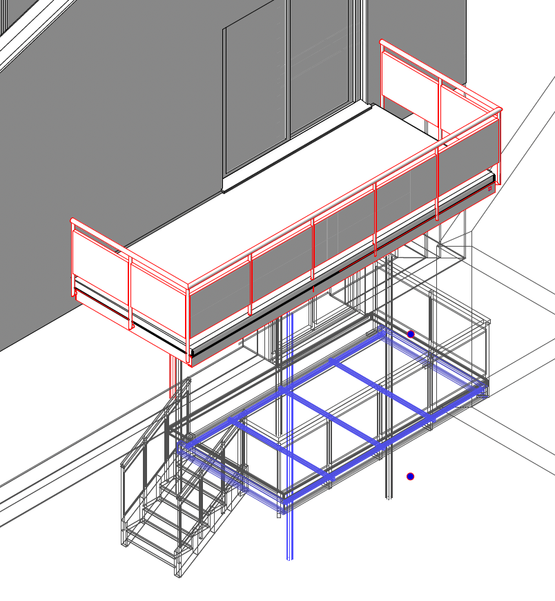

    Wir haben uns bei unserer Sanierung aufgrund eklatanter Fehler von unserem Architekten frühzeitig getrennt. Dieser hatte uns noch detaillierte Pläne für den Balkonbau zukommen lassen. Leider finden wir dazu keine Statik. Da er aber mit einem Statiker gut befreundet ist (der die restliche Statik des Hauses berechnet hat), kann es sein, dass die Balkonstatik nebenher lief. Jedenfalls wirken die Unterlagen sehr detailliert:
    Bildschirm­foto 2023-03-01 um 07.23.24.png Bildschirm­foto 2023-03-01 um 07.23.43.png
    In der Beschreibung steht sogar:
    "die linken Stützen sind am unteren Auflager gegen Abheben mit Verankerungskraft
    größer 3,5 kN am Fundament zu befestigen"
    Auch die Fundamente wurden bereits gegossen mit genauen Maßen der Grube.
    Das klingt doch sehr danach, als dass eine Statik berechnet worden wäre, oder?

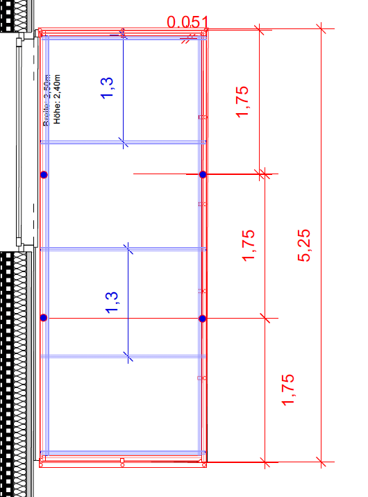

    Der Balkon steht auf vier Stützen, die aufgrund lokaler Gegebenheiten jedoch nicht am Rand des Balkons sind, sondern mittig angeordnet, wie im dritten Bild zu sehen. Man hat also nach links und rechts jeweils 1,75m frei schwebenden Balkon:
    Jetzt die Frage: Glaubt ihr anhand der Unterlagen, dass das mit Statik gerechnet wurde?
    Für das Bauamt benötigen wir keine Statik (glaube ich?), jedenfalls hat danach keiner gefragt. Wir sind im vereinfachten Verfahren (NRW) unterwegs, bei dem nicht intensiv geprüft wird und man nur das Bauende anzeigen muss.
    Aber natürlich frage ich auch für unsere Sicherheit... Wozu würdet ihr mir raten? Nochmal eine Statik anfertigen lassen? Kontakt zum Architekten (und dem befreundeten Statiker) ist leider nicht mehr möglich.

    Hallo
    Ja natürlich brauchst du eine Statik.
    War der Architekt dazu beauftragt ?
    Hast du ihm die bezahlt ?
    Wenn beides mit " Ja" dann fordere ihn auf, die dir zu liefern.
    Mit dem Statiker hast vermutlich keinen Vertrag, wäre dann aber eine Alternative, diesen direkt anzusprechen, ob er liefern könnte, mit oder ohne Geld ?
    Dritte Variante, die Statik noch einmal separat zu beauftragen.
