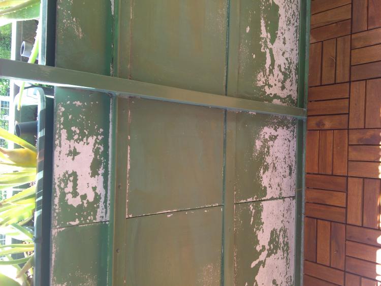

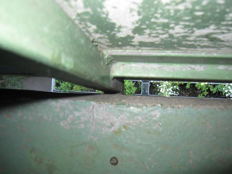

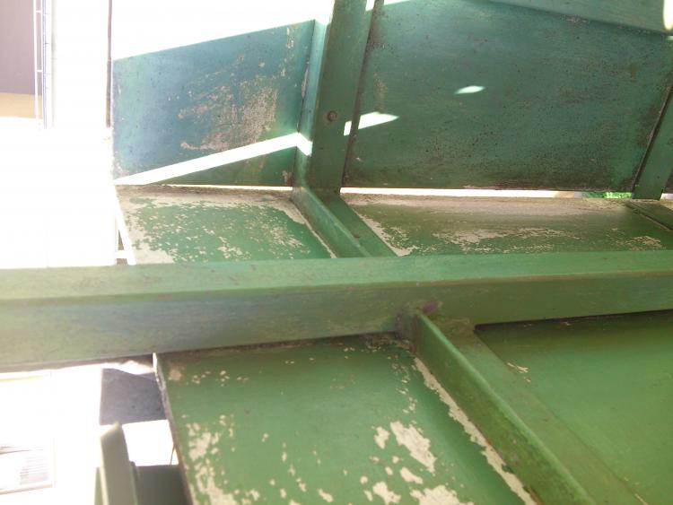

    Anbei zwei Fotos der Brüstung:
    Hier noch eine Aufnahme der besonders "problematischen" (was eine "schjöne Verkleidung betrifft) Ecke:
    Edit: Leider werden die Bilder bei mir im Browser 90° verdreht dargestellt, obwohl die hochgeladenene Bilder zuvor richtig herum orientiert dargestellt wurden. Ich weiss leider nicht wie ich das beheben kann.

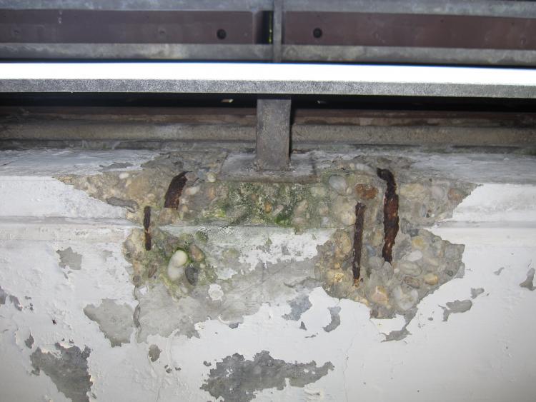

  15. #15 Gast036816, 13.06.2013
    wenn der korrodierende stahl den beton ablöst ist handlungsbedarf. die (rest)standsicherheit der geländer sind gesichert ermittelt worden? ich würde mich darauf nicht verlassen. immerhin wird die geländeranbindung am fusspunkt bei 50 kg/m als holmlast (handlauf) aufgrund der hebelwirkung mit mehreren hundert kilo belastet.

    @rolf a i b : Danke wieder für die Hinweise.
    Zur Hebelwirkung: Der Handlauf ist nicht nur über die Pfosten mit dem Betonboden verbunden, sondern an den Seiten auch direkt in die Mauer eingelassen. Mir ist daher nicht offensichtlich wo da grössere Hebelwirkungen auftreten.
    Zur Begutachtung: Soweit ich weiß, wurde mein konkreter Balkon nie untersucht (die Hausverwaltung hat wohl nur generell die Balkone ansehen lassen und überlegt seit ca 1 Jahr Sanierungspläne). Der Dachdecker, der für den KV vorbeigekommen ist, hat sich das auch nicht im Detail angesehen bzw es nicht kommentiert.
    Wer könnte diese "Standsicherheit" feststellen? (Spengler? Schlosser? Baumeister? Dachdecker?)
    Mit welchen Kosten muss man rechnen, und ist Zugang zum unterliegenden Balkon notwendig?
    Und was wäre der möglichen Ausgang einer Begutachtung?

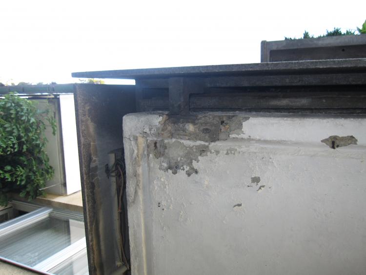

    PS: Hier ein Photo des Zustands einer der Übergänge Metallpfosten-Betonbalkon am überliegenden Balkon (von unten photographiert). Die anderen (insgesamt sind es 9 Pfosten bzw Übergänge) sehen etwas besser aus. Die Pfosten laufen vertikal an de rBalkonplatte "vorbei" bis zur Mitte der Platte, dort haben sie einen rechtwinkligen "Knick" und gehen dann horizontal in die Betonplatte hinein.
    Ein Bild (von unten des oberen Balkons) einer Ecke:
    Und ein Bild des eigenen Balkons von oben (das sieht man dann halt entsprechend wenig).

  17. #17 Gast036816, 13.06.2013
    das 1. bild besagt alles. bin gespannt was der captain dazu sagen wird.

    Mir sagt das erste Bild ja wenig, was den Zustand der Geländer-Verankerung betrifft, aber ich bin offenbar kein Fachmann.
    Darf ich nochmals fragen: Wer (abgesehen vom captain, anscheinend?) wäre für so eine Begutachtung zuständig?
  19. #19 Gast036816, 14.06.2013
    ein tragwerksplaner, statiker, bau-ing. für beton- und stahlbeton, am besten mit erfahrungen bei instandsetzung von sichtbetonbauteilen.
