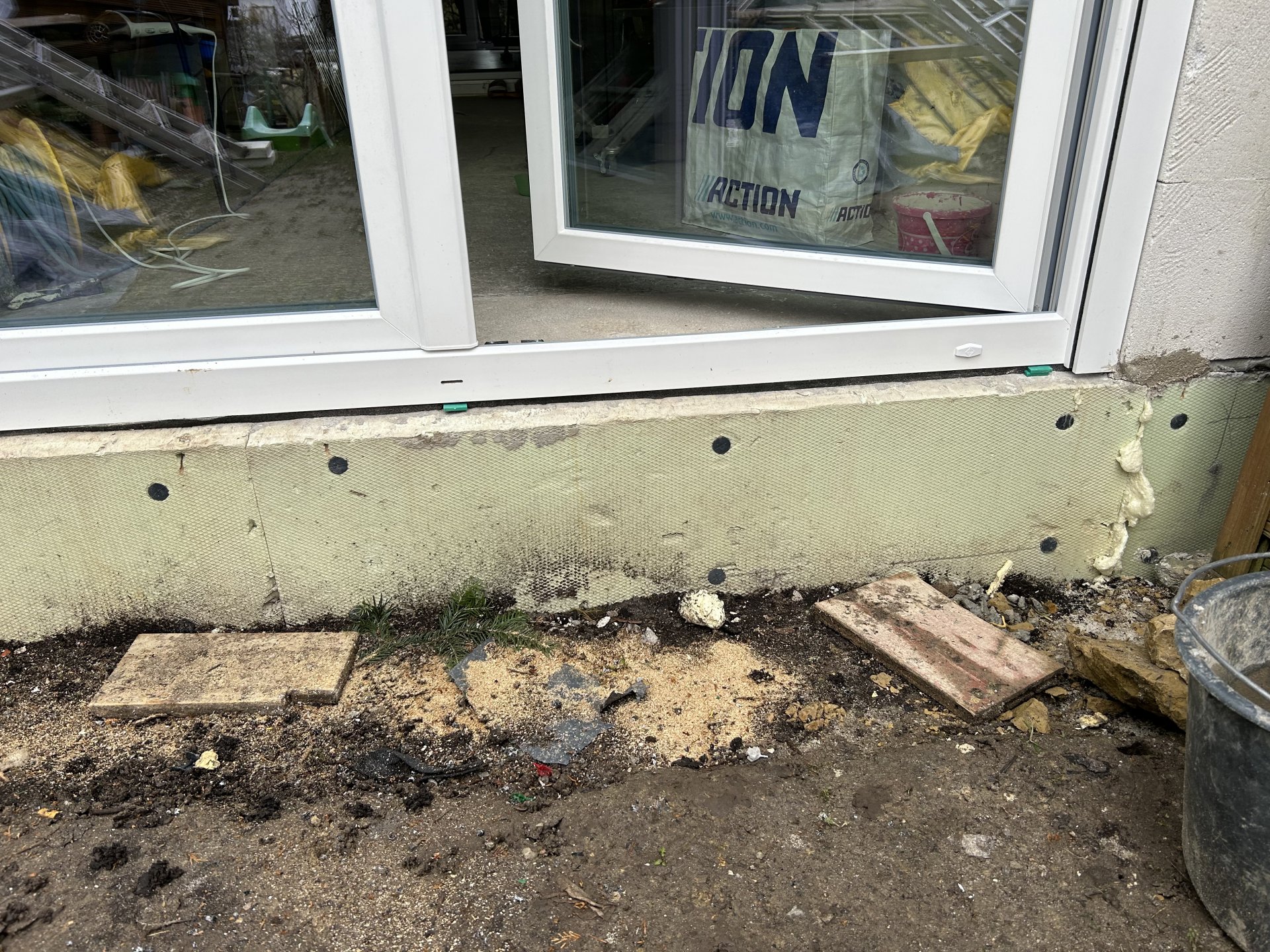

    Wir bauen gerade an. Es sollte über die ganze Fläche eine Balkontür und eine Festverglasung eingesetzt werden. Also sitzt dieses Element praktisch direkt auf der Bodenplatte, auf Styrodur bzw. seitlich ytong und das Kompriband dazwischen sollte für Dichtigkeit sorgen. Die Fenster wurden bei 5 Grad Außentemperatur eingebaut, und Nässe und einige Stunden später waren es -15 Grad. 2 Tage später konnte man immer noch einen Spalt zwischen Kompriband und Bodenplatte sehen. Lt. Fensterbauer normal so da im Winter das Kompriband länger braucht zum aufgehen. Inzwischen kann man nicht mehr durch schauen aber bei jedem Regen läuft uns ein wenig Wasser rein! Es ist einfach nicht dicht! es sind inzwischen etwa 2 Wochen vergangen. Das Kompriband wird doch jetzt nicht mehr aufgehen? War es zu kalt? Oder zu nass zum Einbau? Danke

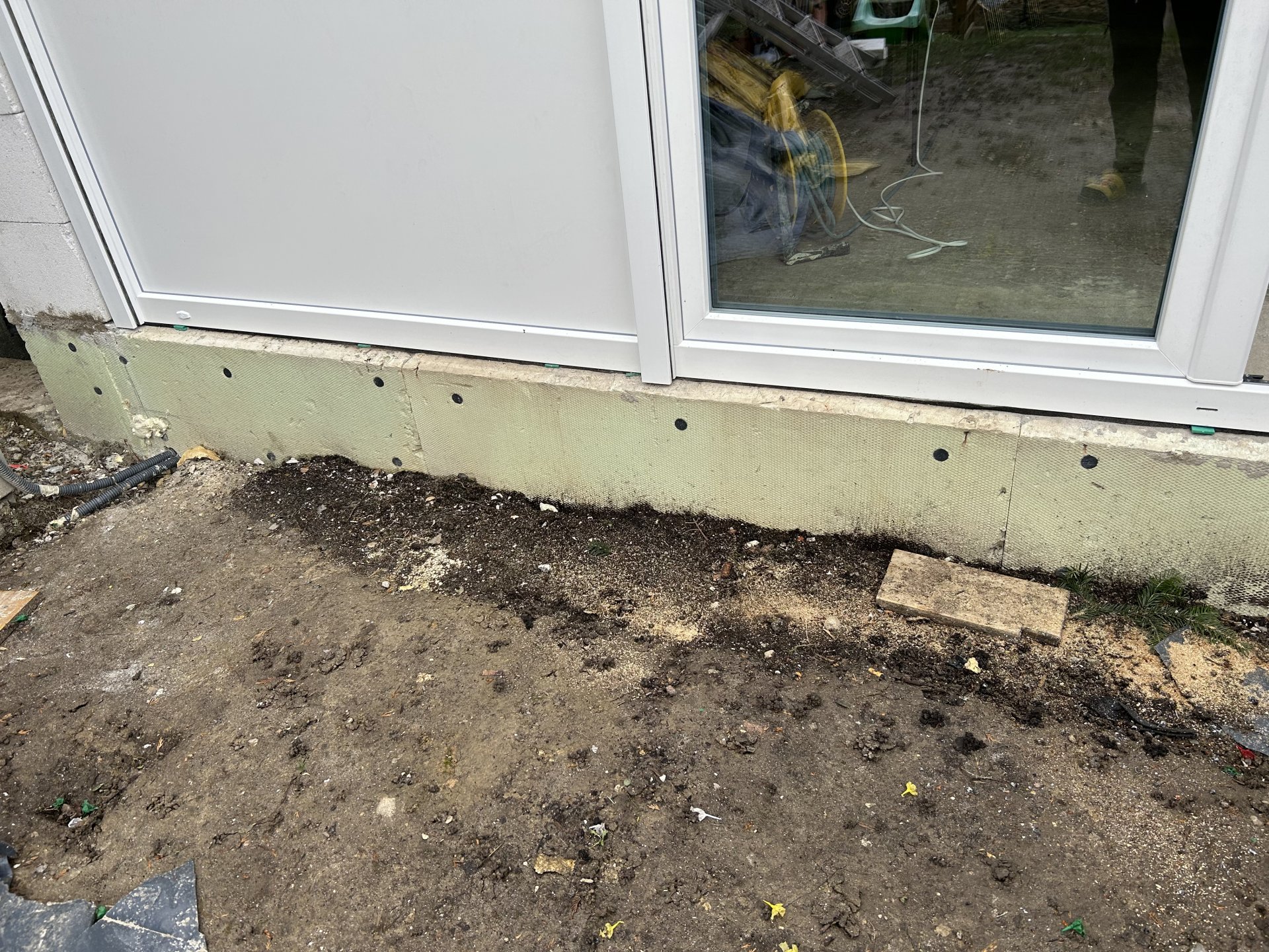

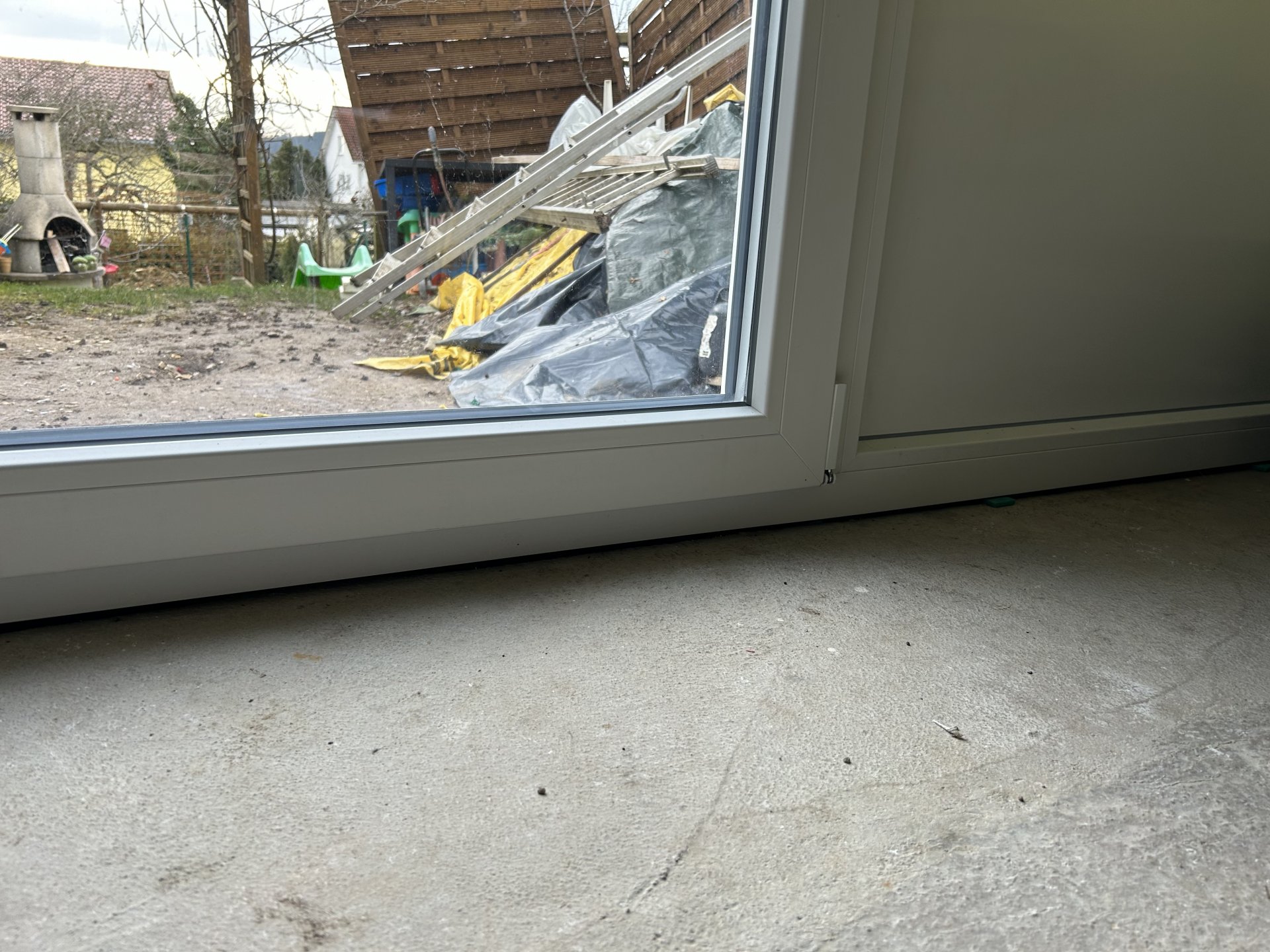

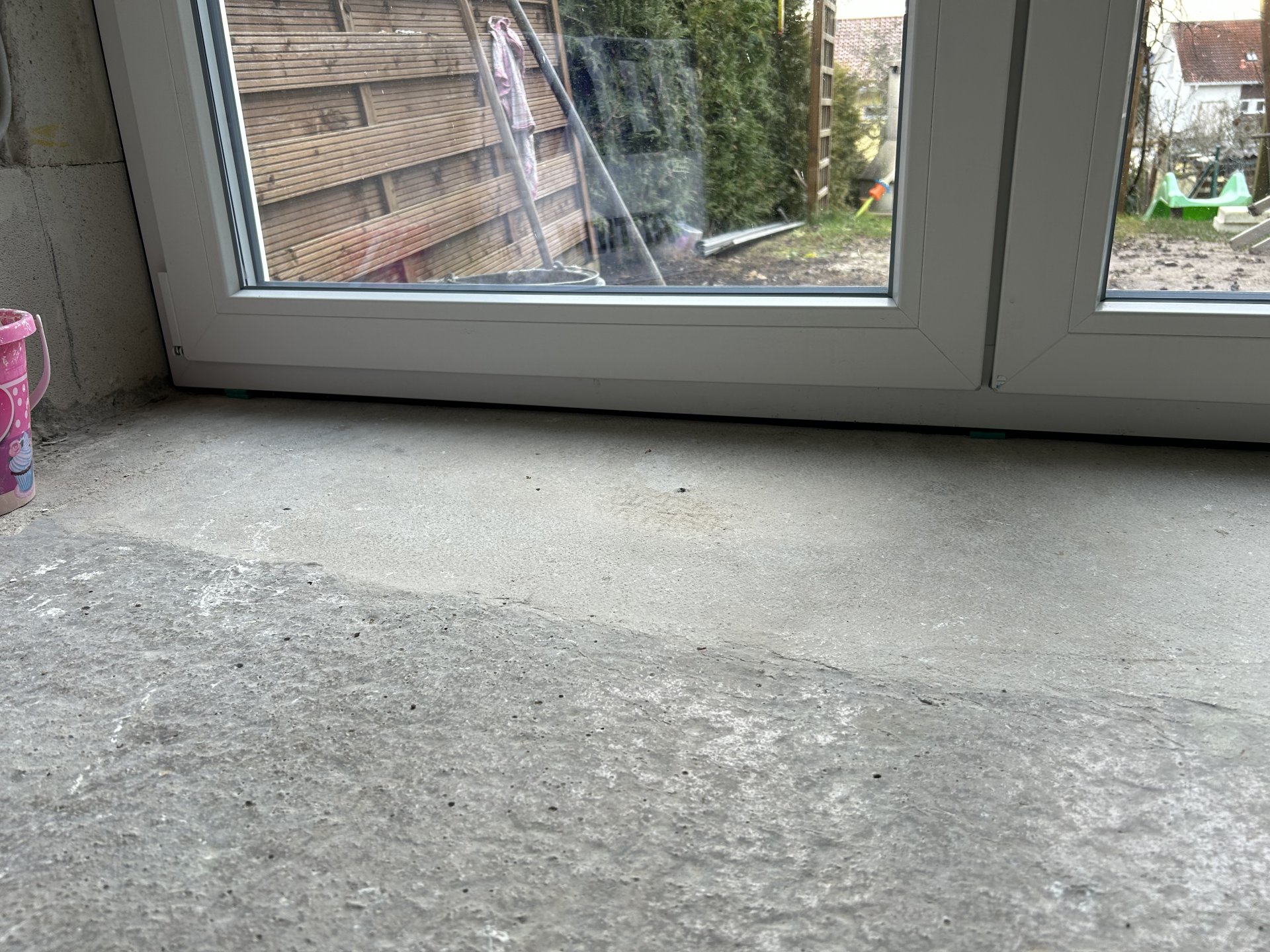

    Ich habe mal 4 Fotos hoch geladen. Das Problem ist auch, dass da noch Unterlagscheiben zwischen dem Kompriband sind. Wie soll es da dicht werden?

    Kompriband schützt nicht gegen Drückendes Wasser

    Was ist eigentlich in dem Bereich noch alles geplant ? Was kommt aussen ran ?
    Wird zwar vermutlich nicht fachgerecht sein aber wenn dort noch Platz ist würde ich mit dauerelastischen Dichtstoff die Sache lösen. Außen wird ja vermutlich irgend ein schräger XPS Ansatz rankommen (mit Perimeterkleber verklebt) und dann irgendein Blech oder ?
    Und von innen könnte man den Spalt mit PU aussschäumen ?

    Unten wird ein Fenster besser mit Folienklebebändern abgedichtet.
    Nach außen je nach Situation auch noch anders.
    Kompriband reicht da selten.

    Gewöhnlich müsste da (mindestens) ein Unterbauprofil (Gewerk Fenster) unter dem Blendrahmen sein welches an die (nicht vorhandene?) Bauwerksabdichtung des Bauwerks durch das Gewerk Bauwerksabdichtung (oder z.B. auch Dachdecker) Fachgerecht anzuschließen ist.

    Bauwerks Abdichtung von Fenstertüren gegen nicht Drückendes und/oder Drückendes Wasser, in einem Neuen Anbau, gehört gewöhnlich nicht zum Gewerk Fenstertüren.

    Doch klaro, nur da drücken sich die Fensterbauer immer drum, weil dann müssten die ja auch für die Dichtigkeit die Gewährleistung übernehmen.
    Wir schreiben den Anschluss an die Bauwerksabdichtung immer beim Gewerk Fenster mit aus.
    Fachgerecht wäre es die Dämmung außen erstmal zu demontieren und die Balkontür mit Flüssigkunststoff an den Rohbau anzuschließen.
    Was kommt denn innen jetzt für ein Boden rein? Da gehen ja nur noch ca. 2cm Bodenaufbau.

    Ja so ist der Plan. Kein zusätzlicher Estrich sondern direkt Laminat. Ich werde den Fensterbauer kommen lassen sobald er aus dem Urlaub zurück ist und ihn fragen was er jetzt für eine Lösung hat. Wenn man keine Ahnung hat und einem jemand sagt dass das alles so richtig ist, und er darauf schwört dass es dicht wird dann glaubt man es eben.

    Bei Betonkernaktivierten Bodenplatten wird in der Regel der Beton im Bereich der Türen etwas ausgespart sodass man ein Bodeneinstandsprofil oder ähnliches anbringen kann. Daran wird dann abgedichtet. Jetzt wird das nur noch ein gebastel.
