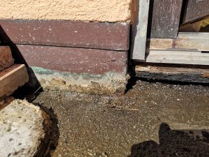

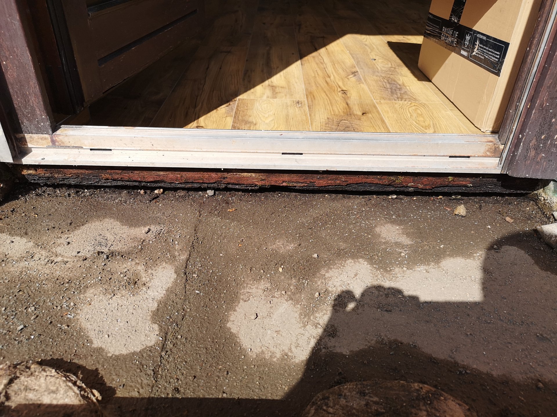

    Wir haben auf unserem Balkon Terassenplatten auf Mörtelsäckchen liegen und diese teilweise durch Stelzlager ersetzt, da einige Säckchen gerissen waren und die Platten nicht mehr stabil auflagen. Dabei haben wir auch den Bereich der Balkontür freigelegt und mussten feststellen, dass dass Holz der Tür zwar mit Kies unterlegt war, dennoch schon ziemlich stark durch Nässe geschädigt wurde.
    Wir haben es jetzt zum trocknen offen gelassen und fragen uns wie wir hier vorgehen sollen. Meine Idee ist einfach Bauschaum unter und vor das Holz zu sprühen.
    Was denkt ihr?

    Wo ist den da die Abdichtungsaufkantung im Anschluss zur Schwelle? Hat die der Vorbesitzer mitgehen lassen oder war es von Anfang an falsch gebaut?
    Für eine ordentliche Abdichtungsberatung müsste man den Gesamtaufbau von Balkon, Hauswand und Entwässerung in Augenschein nehmen.

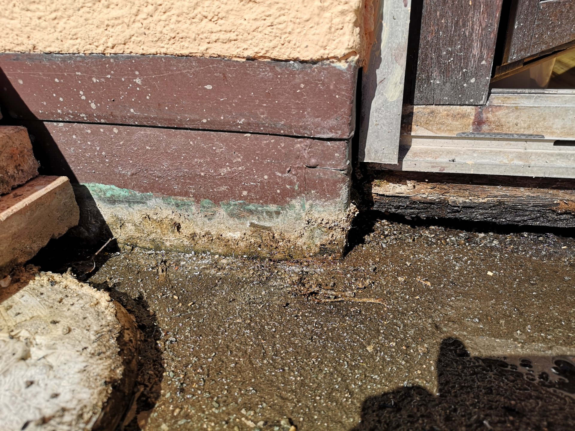

    Ah...eine "Abdichtungsaufkantung" nennt man das was bei der zweiten Tür vor dem Holz sitzt! :-)
    Sowas fehlt dann wohl... super.
    Bezüglich dem Aufbau kann ich nicht viel zusätzlich sagen. Ich glaube man nennt es Schweißbahnen, welche auf dem Dach vollflächig verklebt sind. Das Gefälle ist nicht überall so das keine Pfützen entstehen, jedoch sind Abflüsse vorhanden. An den Rändern ist umlaufend ein Blech verbaut, nehme an aus Kupfer. Anbei noch mal ein Bild mit mehr Wand und Blech zur Verdeutlichung.
    Für so eine Aufkantung ist wahrscheinlich nicht genügend Höhe vorhanden. Unter den Terassenplatten ist noch ca 1,5cm Luft vor der Türe.

    Halbwegs fachgerecht wäre:
    "Was auch immer auf dem Balkon drauf ist" komplett - zumindest auf einer Breite von 30 cm zurückbauen.
    Entfernung des Kaputten Holzes des unteren Türrahmens.
    Neuaufbau Holz.
    Dann Abdichtung direkt auf Beton mittels 2K Dichtschlämme oder PU.
    Höhe der Abdichtung : Die im Bild gezeigten 3 -4 cm
    Wiederaufbau Estrich.

    Auf die Gefahr hin, dass mich Manufact jetzt steinigen wird....
    Bastelmann empfiehlt:
    1.) Im Schwellenbereich morsches Holz rauspulen, Hartholzleisten einkleben, glatte Fläche herstellen
    2.) Plattenbelag entlang der Hauswand wegnehmen
    3.) Dachdecker holen - der soll den Wandanschluss (bis Unterkante Kappleiste) und den Schwellenanschluss (Bis Unterkante Metallprofil) mit Flüssigkunststoff inkl. Vlieseinlage zumoddern ("abdichten"),
    4.) Vor der Balkontür in den Plattenbelag eine höhenverstellbare Dränrinne einbauen (am liebsten Gutjahr)
    Billiger geht's nun dann aber wirklich nicht und es ist NUR EINE BEHELFSLÖSUNG.

    Das Bild zeigt ja vermutlich auch die Ursachen eines Verlaufs über die letzten 30-40 Jahre.
    Ich denke da kann man jetzt schon mal überlegen ob man es jetzt mal richtig macht.

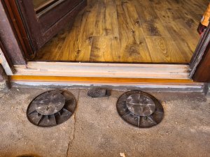

    Bis dahin werde ich auf jeden Fall das Holz säubern, eine Schiene davor setzen und diese mit Flüssigkunststoff und Vlies abdichten. Ich schicke mal ein Bild wenn ich soweit bin.

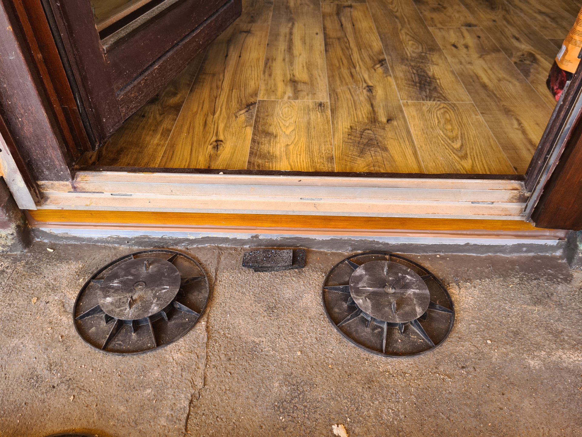

    Wen es interessiert: Ich bin mit dem Ergebnis ganz zufrieden. Ich habe alles morsche Holz entfernt und eine lasierte Holzleiste darauf geklebt. Den Holraum dahinter habe ich mit Bauschaum ausgeschäumt und eine Alu-Leiste davor gesetzt. Abgedichtet ist alles mit Flüssigkunststoff und Silikon.
