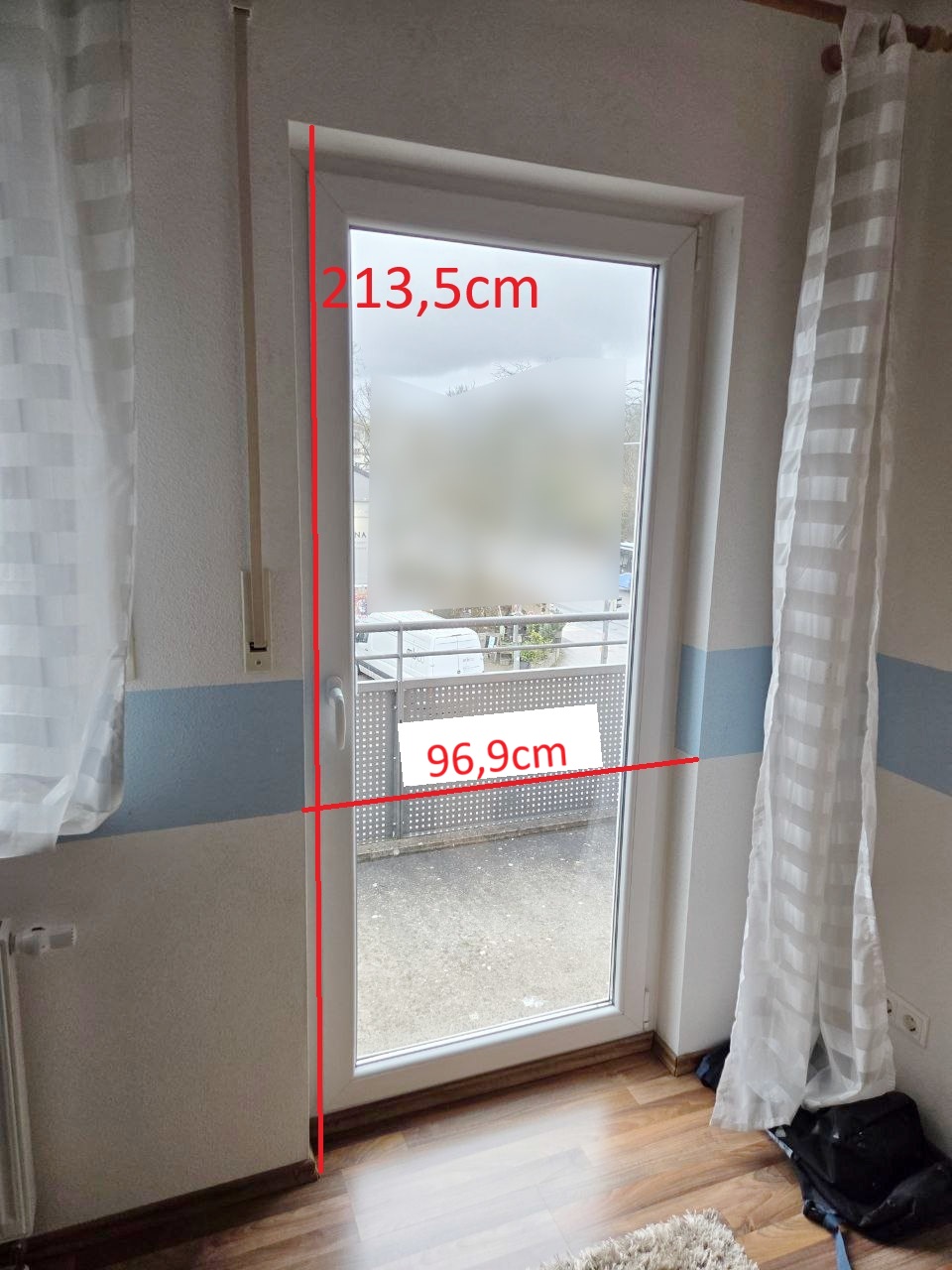

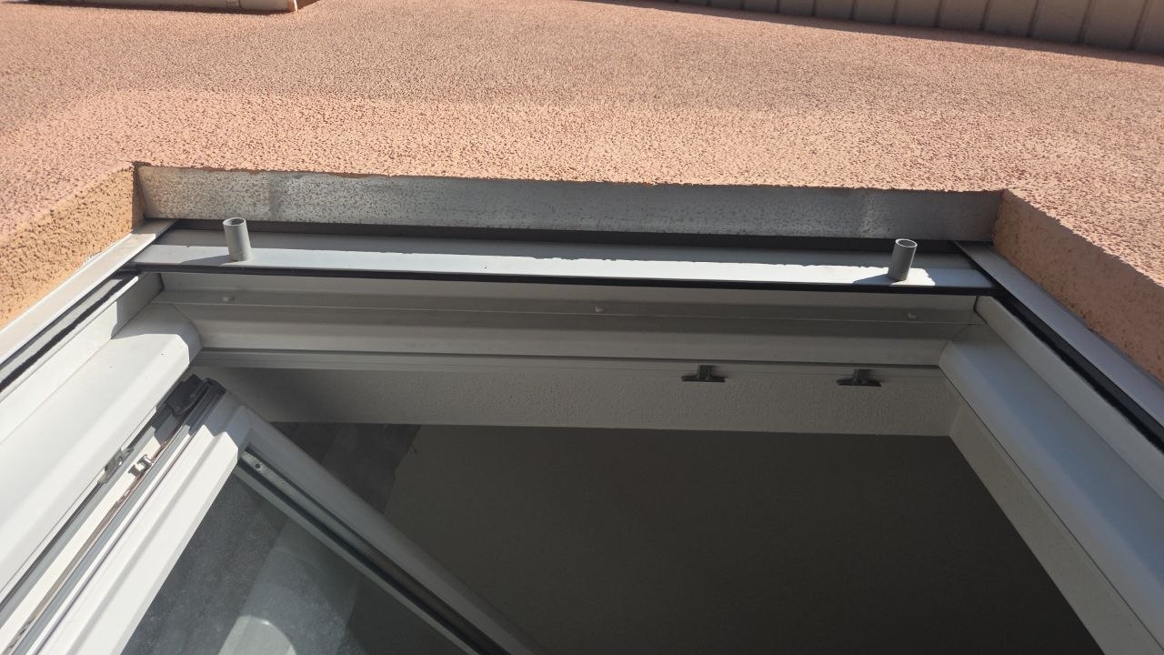

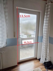

    in unserer Doppelhaushälfte entsteht eine Einliegerwohnung, weshalb eine vorhandene Balkontür ausgebaut, das Rollo ausgebaut und der Rollo-Hohlraum gedämmt und mit einer Blende verschlossen werden.

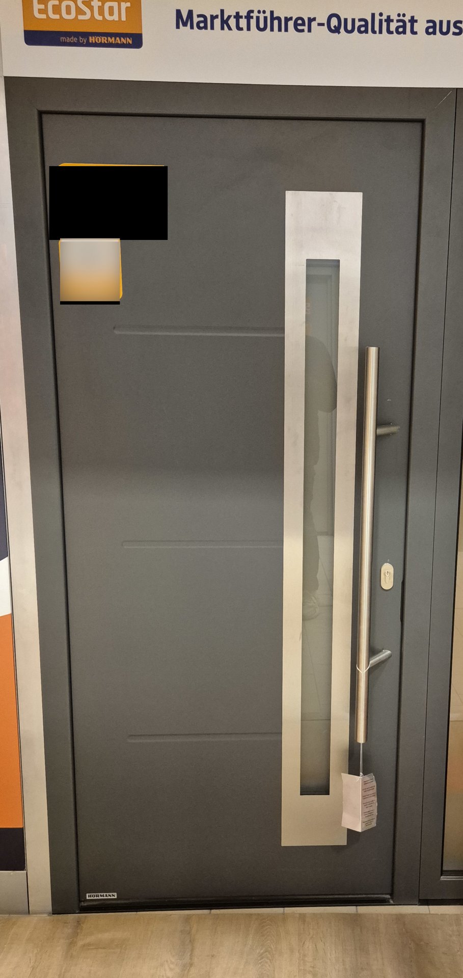

    Anschließend soll eine Aluminium-Hauseingangstür eingebaut werden (Bilder siehe Anhang).
    Da die Lieferzeit bei Maßanfertigungen erfahrungsgemäß bei mindestens 6 Wochen liegt, möchte ich die Tür bereits jetzt bestellen und dann einen Monteur suchen, der sie einbaut. Geplant ist eine Maßanfertigung der Haustür über Bauhaus, damit sie in die aktuelle Öffnung passt.

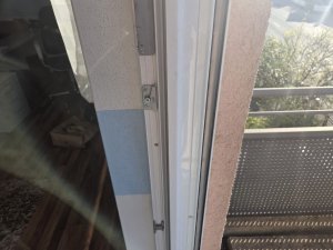

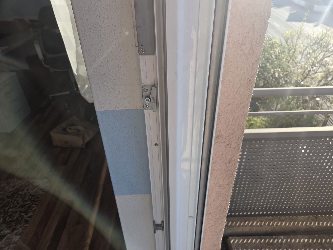

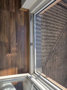

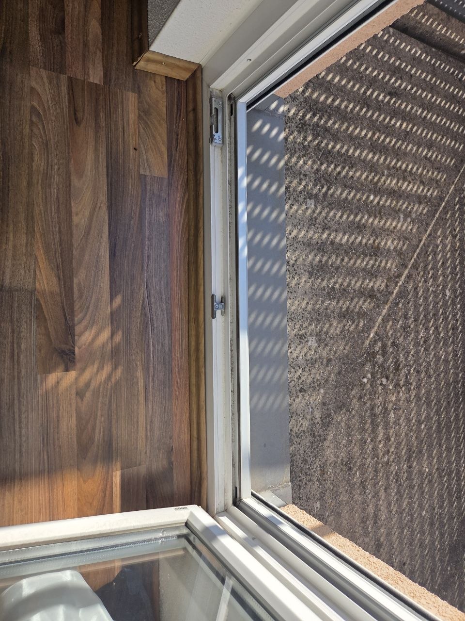

    Die aktuelle Öffnung habe ich von Fuge zu Fuge ausgemessen (siehe Bilder):
    • Breite: 96,9 cm
    • Höhe: 213,5 cm
    Welche Bestellmaße muss ich bei der Türbestellung angeben? Ich gehe davon aus, dass der Türrahmen in die Wandnut eingepasst werden muss und die Tür also breiter bestellt werden muss als die Öffnung.
    Die Tür ist im Markt als Aluminium-Tür ausgestellt, aber im Angebot steht Stahl-Aluminium. Ist das normal?
    Über eine fachkundige Einschätzung würde ich mich sehr freuen.

    Dreh es um. Such Dir einen qualifizierten Monteur und lass ihn die Tür ausmessen und danach bestellen.

    Ich hätte einen zur Hand, der ist bloß die nächsten 2,5 Wochen nicht da und meinte zu mir ich sollte Links, rechts und oben 1,5cm addieren, also die Tür mit den Maßen 99,9 cm x 215cm bestellen. Für den unteren Rand bräuchte ich kein Zusatz, weil dort die Tür auf den Boden aufliegt. Ich weiß jetzt nicht ob ich bestellen und auf ihn warten soll, oder einen anderen Monteur suchen.
    Machen siene Angaben prinzipiell Sinn?

    dann musst du aber auch den Putz abschlagen, damit du das Elemnt in die Laibung bekommst

    Rohbau Masse 101auf 213 oder 225 also Achtung

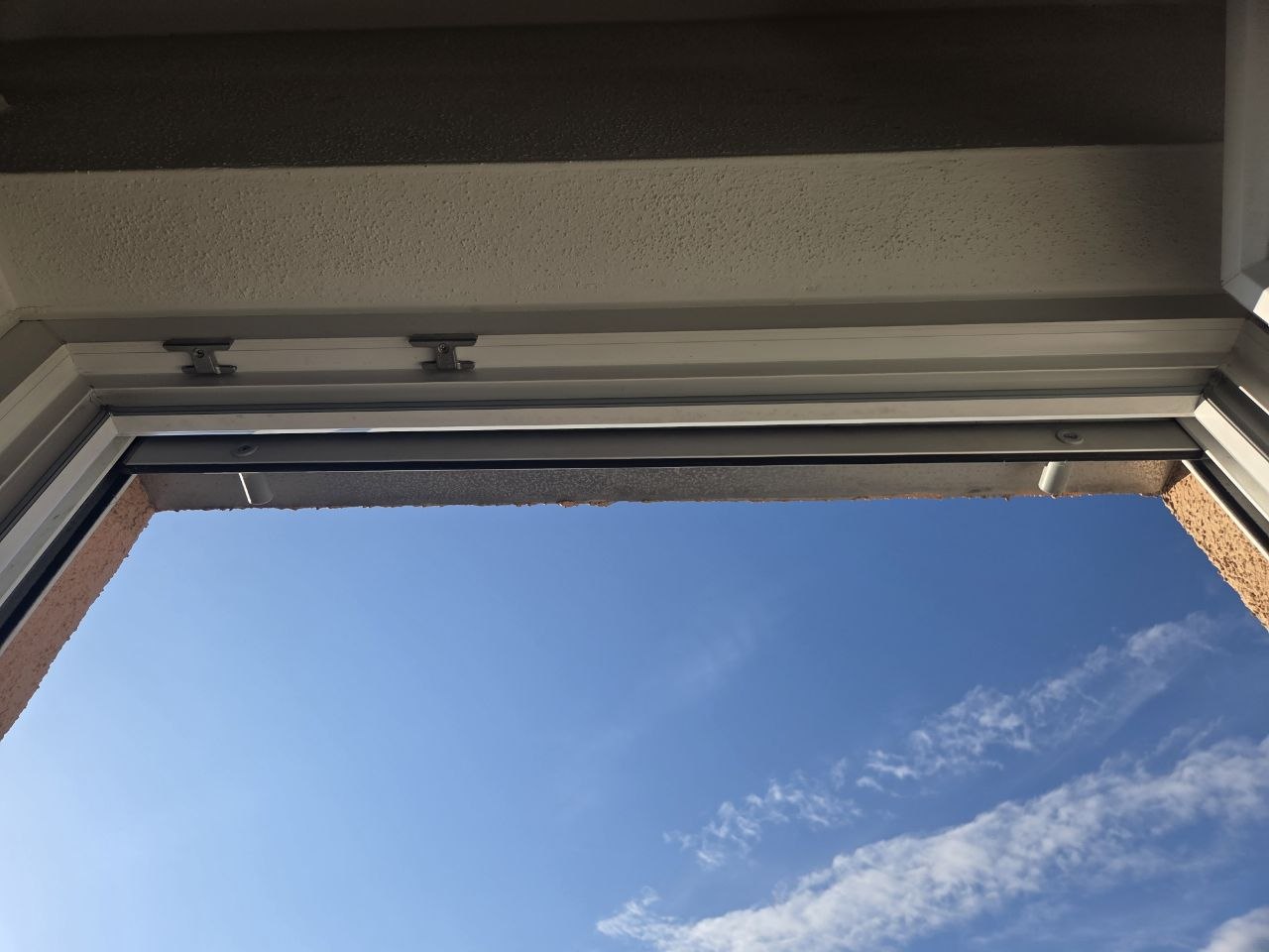

    Wenn der Verputzer so gearbeitet hat wie bei mir, klebt ne Anputzleiste an der Blendrahmenkante, und dann ist der Rahmen 12mm breiter und 6mm höher als die innere Laibung.
    Um dann die neue Tür einzubauen musst du aber wie @BaUT richtig anmerkt die innere Laibung mindestens 15mm rundum entfernen.
    Da du das dann eh musst, kannst du das auch vor dem messen machen und samt die tatsächliche Rohbauöffnung bestimmen. Davon ziehst du dann 15mm je Seite und oben ab.

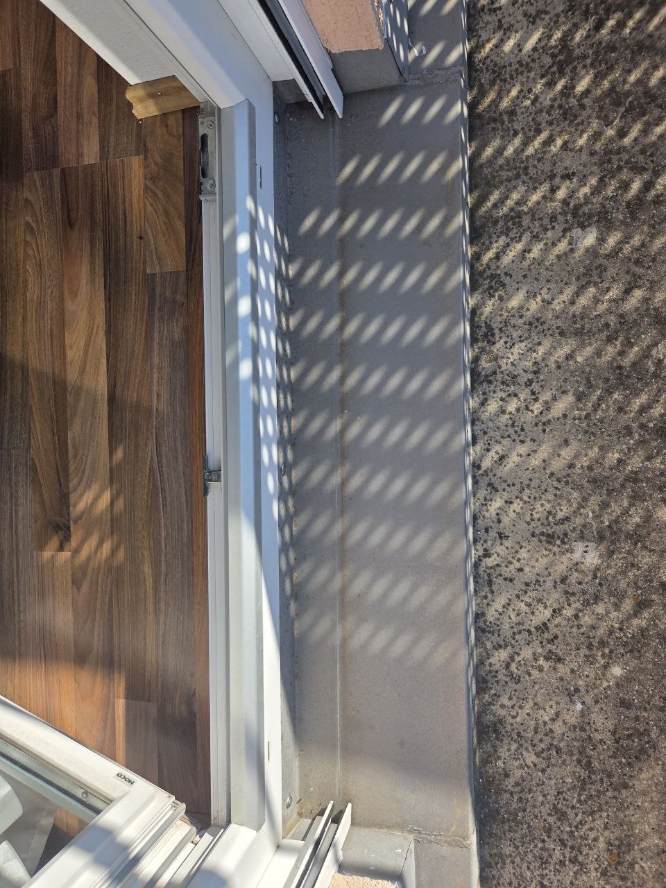

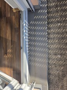

    Wie führst du den unten die Schwelle aus? Da ist doch sicher ein Bodeneinstand vorhanden, oder? Und wie dichtest du das außen ab?
    Ich sehe da von der Vorgehensweise nur zwei Möglichkeiten:
    1) Selbsteinbau & selbst bestellen. Dann vorher umfassend vorbereiten und umlaufend (auch unten!) freilegen.
    2) Alles (!) den Fensterbauer machen lassen, und hoffen das er das mit der Schwelle + Abdichtung hinbekommt. 50%ige Wahrscheinlichkeit, dass Murks dabei raus kommt ...

    Bei der Breite würde ich das Loch auf 1,01 m mit einem großen Winkelschleifer erweitern. Dann sollte eine 1 m Normtür, die man im Baumarkt auswählen und ausmessen kann, passen. Außerdem entfallen große Lieferzeiten und Kosten für die Spezialanfertigung.

    dafür hast du Kosten für die Laibung und zumindest einen Rahmen auf den Wandflächen innen und außen und auch das beiarbeiten vom Boden ist nicht kostenlos.
    Wenn du eine gute Firma nimmst, dann bekommst du das Element auch innerhalb von 7 Tagen in deutscher Fertigung.
    Lass das Element rausschneiden, die entstandene Nut beiputzen und setz das Element in die Laibung, so wie es tag täglich beim Austausch im Bestand gemacht wird. In aller Regel hast du nur wenig nachzuarbeiten.
    Das funktioniert nicht, wenn es nur auf billig ankommt, denn dann wissen die Handwerker nur selten was der Umfang einer fachgerechten Montage alles beinhaltetn muss, von dem notwendigen Werkzeug will ich erst gar nicht anfangen.

    Danke für euren Input. Ich hatte jetzt einen neuen Handwerker da, der sich das angeschaut hat. Er rät davon ab, die Balkontür jetzt schon zum Vermessen der Rohbauöffnung auszubauen, weil dann die Türöffnung 8 Wochen lang offen wäre (bis die neue Haustür geliefert wird).
    Er hat mir geraten, die Tür zu jedem Rand 0,5cm breiter zu bestellen. Er würde dann (wenn die neue Hautür geliefert wurde) die innere Laibung rundum um 20mm entfernen und die De-/Montage vornehmen.
    Da sehe ich ehrlich gesagt auch eine große Herausforderung. Der Handwerker hat sich das angeschaut und konnte auch noch nicht sagen wie der Untergrund unter dem Lamiantboden genau aussieht, aber er meinte er wird das schon hinbekommen. Wir haben unter dem Laminatboden Estrich, aber ich weiß nur nicht wie der Abstand vom Estrich zur Schwelle ist. Sollte ich nach den abgeschlossenen Montagearbeiten vorsichtshalber noch einen Spengler kommen lassen, damit er die Dichtigkeit an der Schwelle sicherstellt?
    Ich habe den Handwerker bereits auf eine Montage nach RAL-Leitfaden hingewiesen. Welche konkreten Schritte und Maßnahmen muss er dabei zwingend einhalten, und woran erkenne ich als Laie, ob er es auch wirklich korrekt umsetzt?

    Einen größeren Eingang (Durchgangsbreite) zu haben ist immer hilfreich. Eine Eingangstür würde ich immer versuchen so zu gestalten das das lichte Maße 1 x 2,10 m ist.

    Du brauchst die dafür nicht auszubauen. Es reicht, die Bauteilfuge von innen freizulegen, um zu sehen was Sache ist.
    Das wird vermutlich in 95% der Fälle funktionieren - die restlichen 5% sind die Fälle, bei denen sich nach dem Freilegen Überraschungen zeigen...
    Im Prinzip muss da innen und außen freigelegt werden, um das ordentlch herzustellen. Ich bin hier im Bestand immer ein Freund davon, umlaufend mit 3 in 1 Kompriband zu abeiten. Dazu braucht es aber entsprechende Laibungen. Zumindest zum Betonboten hin ergibt sich damit aber auch ohne den Estrich innen raus zu stemmen eine RAL-gerechte Bauteilfuge.
    Ein Fenster mit "Übermaß" wird man mit Bodeneinstand aber ohne den Estrich wenigstens 3-5cm wegzunehmen kaum da rein bekommen. Es wäre aber auch nicht ausgeschlossen, dass der bestehende Bodeneinstand drin bleibt, und die neue Schwelle drauf kommt. Das stellt Abdichtungstechnisch aber auch wiede reine Herausfoderung dar.
    M.E. hast du als Laie, wenn du dir nicht die Zeit nimmst, dich da umfassend einzulesen, kaum ne Chance, das wirklich umfassen zu überprüfen...
    Natürlich, das wird halt irgendwie so hingeknaupt, dass es einigemaßen aussieht. Handwerker sind da i.d.R. kreativ in der Lösungsfindung - sonst würden die ja nie fertig ;-)
