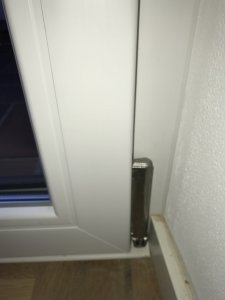

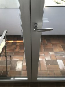

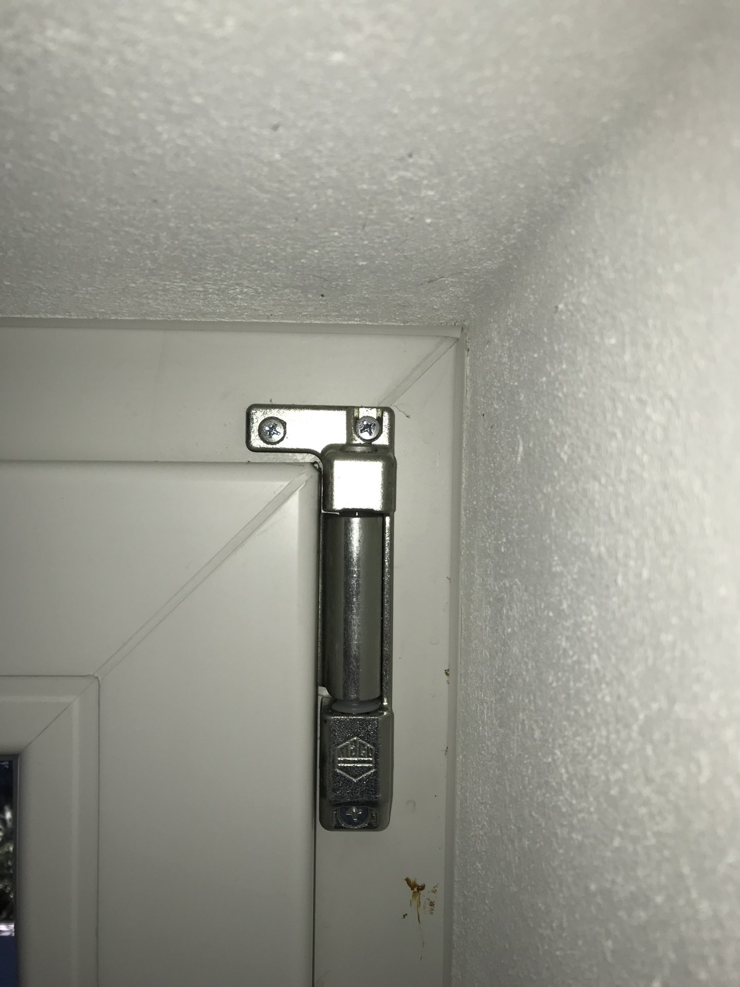

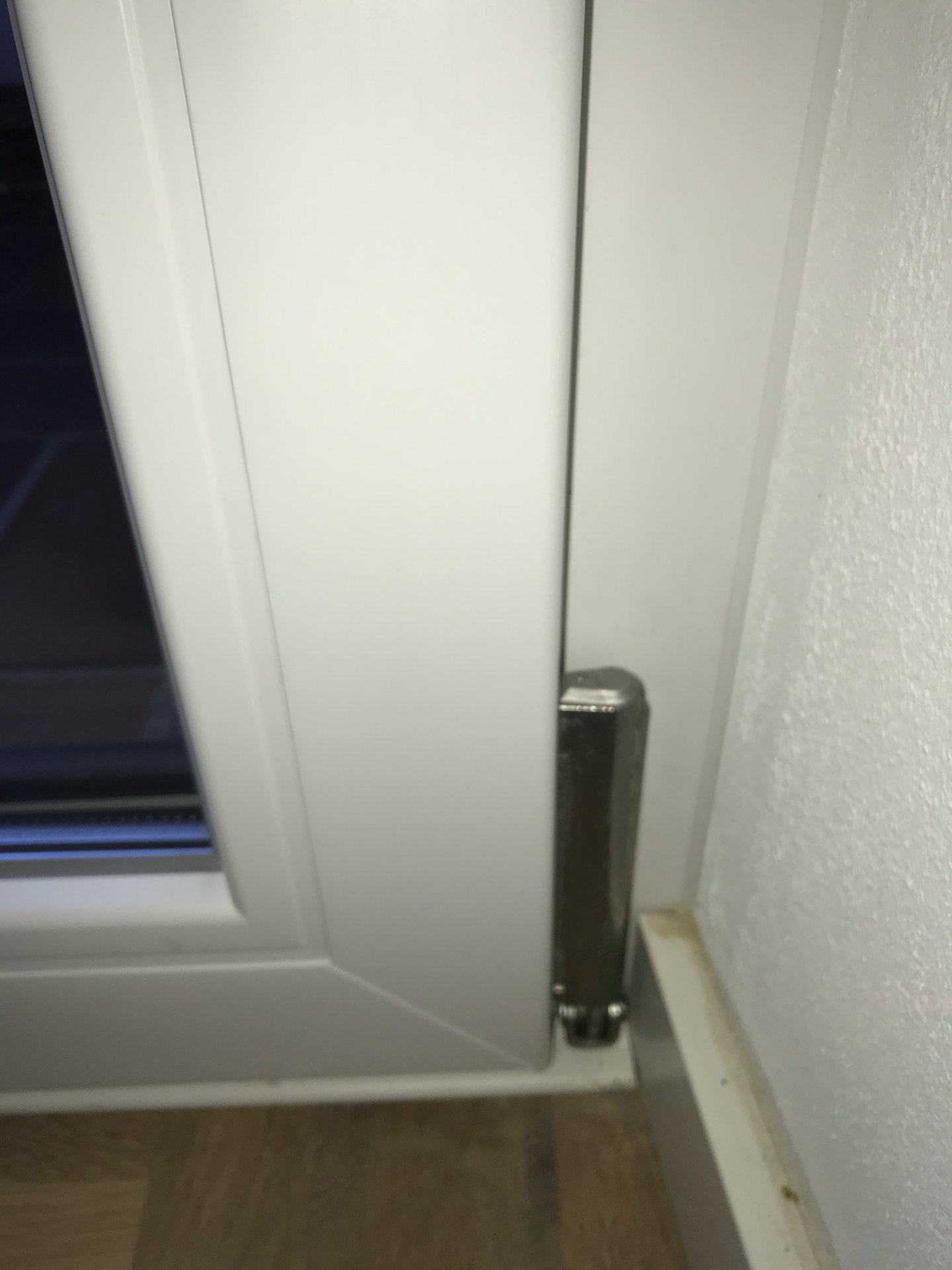

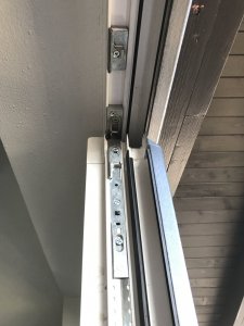

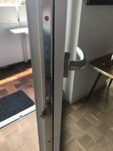

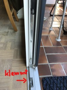

    Hallo miteinander, ich bin neu hier. Bin bei der Online-Suche nach der Lösung meines Problems auf das Forum gestoßen.
    Problem: Balkontür von Maco klemmt an der Unterseite auf Griffhöhe, wenn ich sie öffnen will. Der Widerstand ist nicht immer gleich, manchmal ist sanfte Gewalt erforderlich, manchmal hilft es, den Türgriff mehrfach zu betätigen.
    Die Tür hängt / steht schief. Man sieht das bei Nacht vom Balkon aus mit Blickrichtung beleuchteter Innenraum: zwischen Türoberkante und Türrahmen sind auf Griffhöhe wenige Millimeter Spiel, Richtung Scharnier ist die Tür blickdicht.
    Der Anpressdruck ist nicht die Ursache/Lösung, hier habe ich bereits eingestellt.
    Balkontür.jpg Griffseite.jpg Türrahmen oben.jpg Klemmstelle.jpg Scharnier unten.jpg Scharnier oben.jpg

    Gibt 2 mögliche Ursachen. Pilzkopf entriegelt nicht sauber oder die Tür schleift unten. Sind dort Schleifspuren? Klemmt die Türe oder hakt sie?
    Wenn sie aber hängt, wird sie vermutluch klemmen.
    Türe mal ganz aufmachen, dann sieht man direkt an den Bändern (unten / oben) wo man verstellen kann.
    Unten wird die Türe im gesamten angehoben, oben kannst du sie quasi um das untere Band kippen lassen.
    Du müsstest dich also oben ans Werk machen...

    Wenn sie nirgendwo schleift, dafür eher klemmt / hakt, dann passt was mit der Mechanik nicht.
    Türe ist geschlossen, Griff auf „6 Uhr“. Drehe diesen wie gewohnt auf „3 Uhr“ zum Öffnen. —> Türe hakt?!
    Wenn du den Griff dann kurz auf „2:30 Uhr“;) stellst (einfach kurz etwas nach oben), dann wieder zurück auf „3 Uhr“, öffnet sie dann problemlos?
    Bitte mal testen.

    2:30 Uhr führt nicht weiter, eher ein unplanmäßiges Drehen im gesamten "Ziffernblatt", irgendwann löst sich das Verhakte. Oder mit leichtem Rütteln in der 3:00 Uhr Stellung. Es ist gewissermaßen jedes Mal etwas anders.
    Anmerkungen:
    • Beim Betrachten der geschlossenen Balkontür von innen ist nicht zu sehen, dass sie hängt. Sie bildet mit der benachbarten Flügeltür (ist das der richtige Ausdruck?) an der Oberkante eine (scheinbar?) gerade Linie.
    • Einen Meter weiter rechts ist die selbe Balkontür eingebaut, hier funktioniert alles bestens.

    Unten an eckband Kappe abziehen an inbus Schraube nach oben drehen

    Danke. Verbirgt sich die Inbusschraube in der obersten Öffnung seitlich am Eckband? Oder liegt sie tatsächlich unterhalb der Kappe?

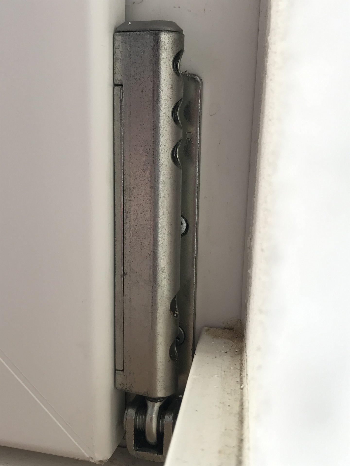

  10. fegu
    fegu
    27.01.2008
    503
    171
    Fensterbauer
    Grafenberg
    Unterhalb der kappe

    Am ecklager ist übrigens auch verstellmöglichkeit sichtbar vor und zurück so ähnlich ist oben am Beschlag auch etwas.Diese verstellen sich aber nicht selbst.die am eckband schon beim auf und zu durch Gewicht der Türe :winken

    Vorgehen:
    (1) Mein Versuch, die Tür am unteren Ecklager nach oben anzuheben, hat nicht gefruchtet. Die Imbusschraube unterhalb der abgehobenen Kappe liegt sehr tief, ist nicht einsehbar und offenbar ausgeleiert. Kein Imbusschlüssel konnte greifen, ich habe mein ganzes Arsenal versucht, nicht nur den 4er.
    (2) Habe dann die Tür am unteren Ecklager in Griffrichtung bewegt. Dazu ist bei geöffneter Balkontür eine freigelegte, Richtung Schloss zeigende Imbus zu bewegen. Sie korrespondiert mit dem Schraubgewinde ganz unten am Ecklager. Habe erst übertrieben mit der Folge, dass die Tür auf der Griffseite unten beim Schließen mit dem Fuß anzudrücken war, dann halt zurückkorrigiert.

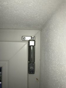

    (3) Als nächstes habe ich am Scherenlager (oberes Band) diagonal nach oben verstellt. Bei geöffneter Tür zeigt sich eine Imbus, die in Balkonrichtung zeigt.
    (4) Schließlich konnte ich leichteres Einrasten beim Türschließen erzielen, indem ich den Windschnäpper auf der Griffseite der Tür neu justierte. das ist eine Art Pfeil aus Kunststoff, dem eine Imbus gegenüber liegt.
    Ergebnis: Es hakt/klemmt nichts mehr. Der Spalt zwischen Tür und oberem Rahmen auf der Griffseite konnte um etwa zwei Drittel verringert werden. Für einen perfekten Abschluss hätte vermutlich (1) gelingen müssen.
