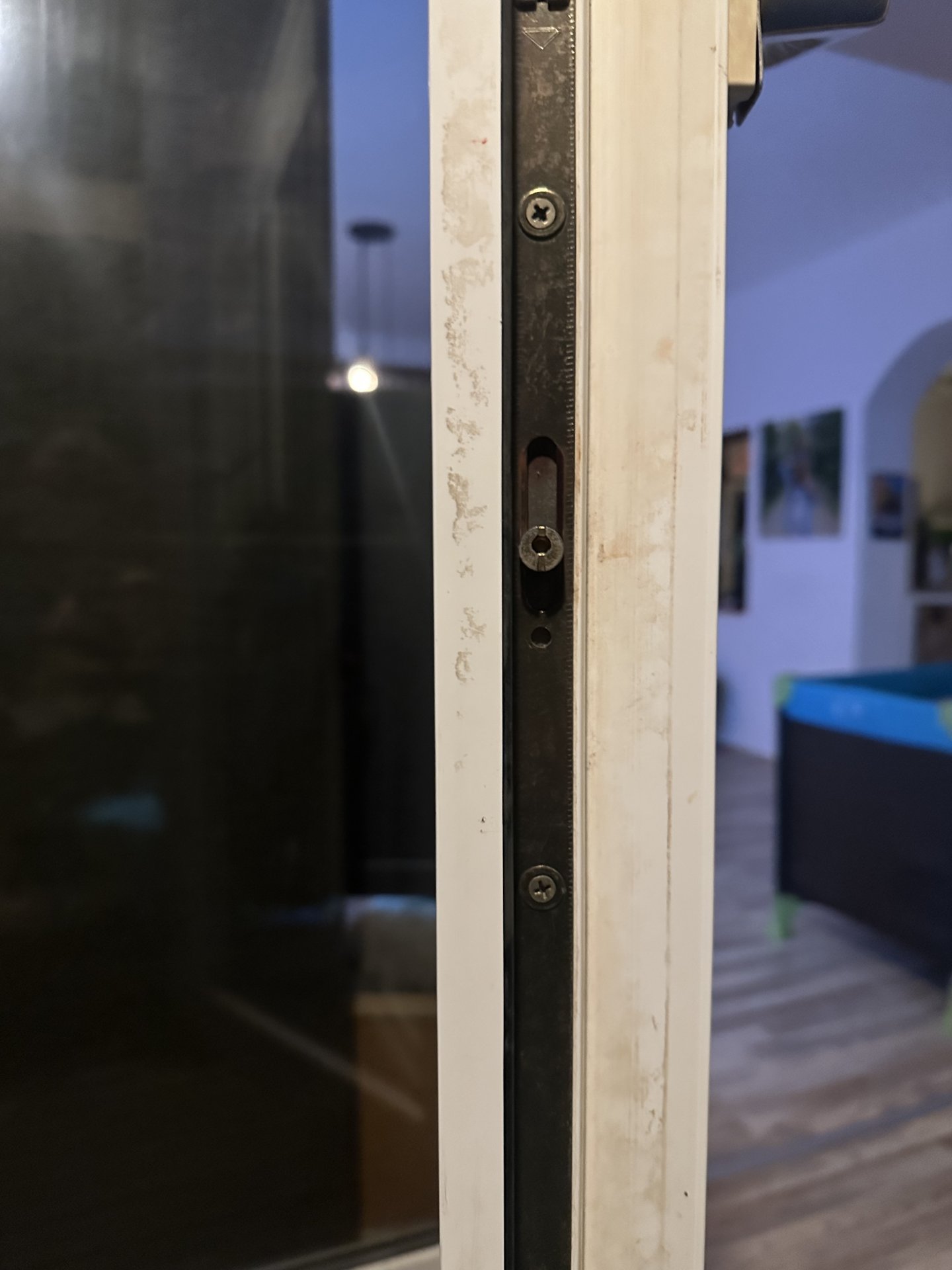

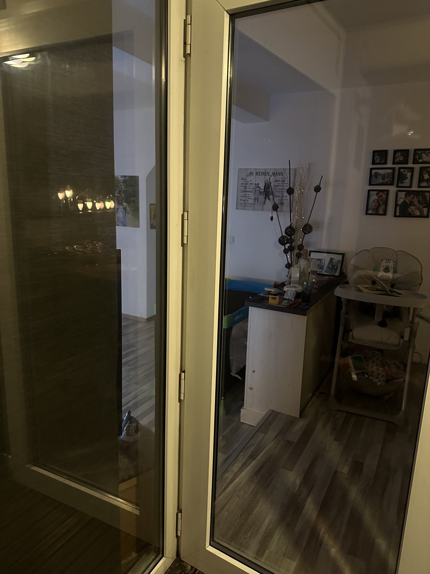

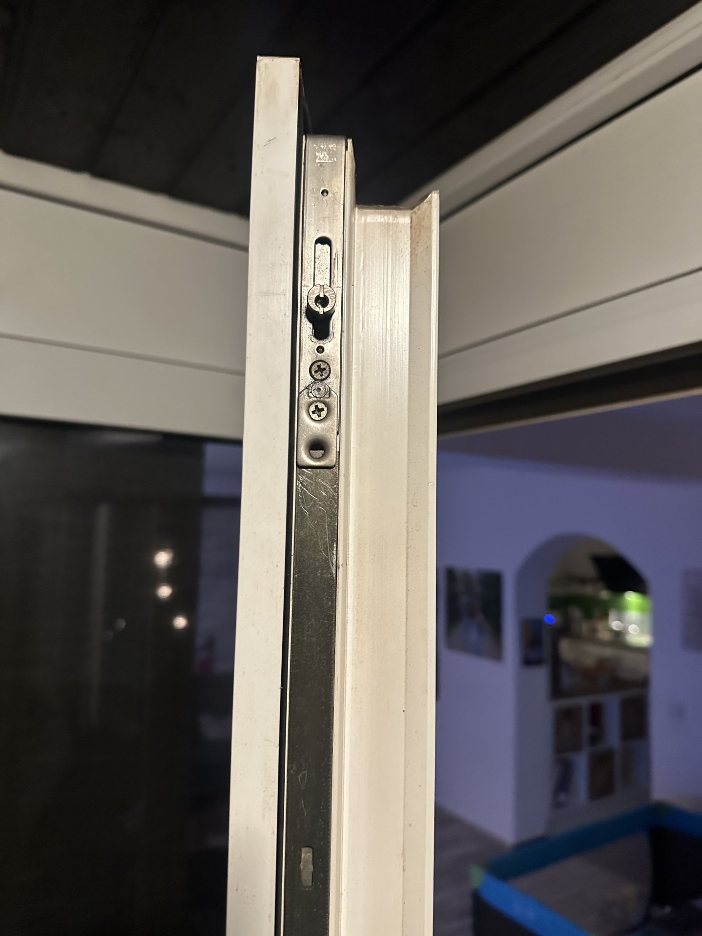

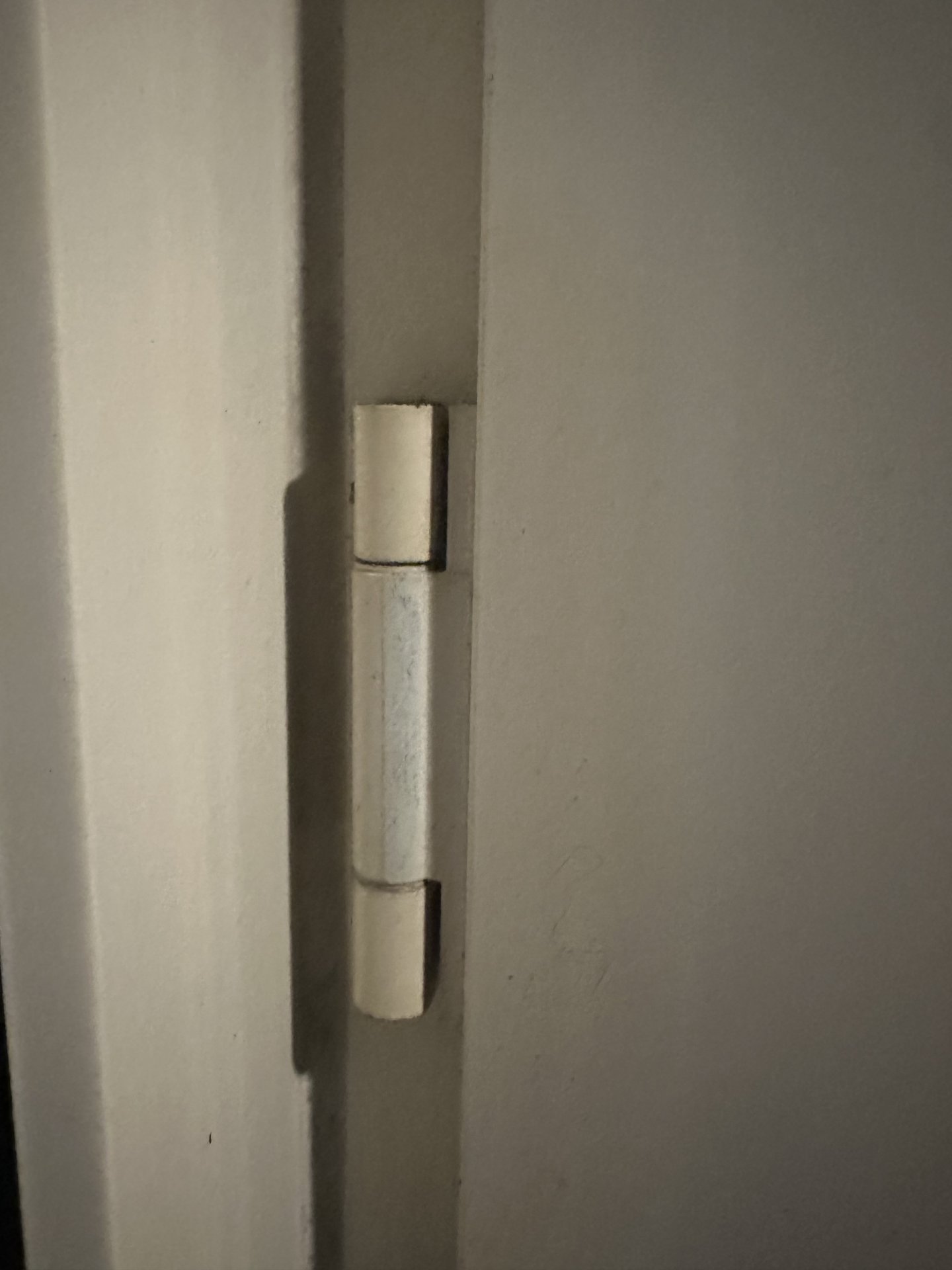

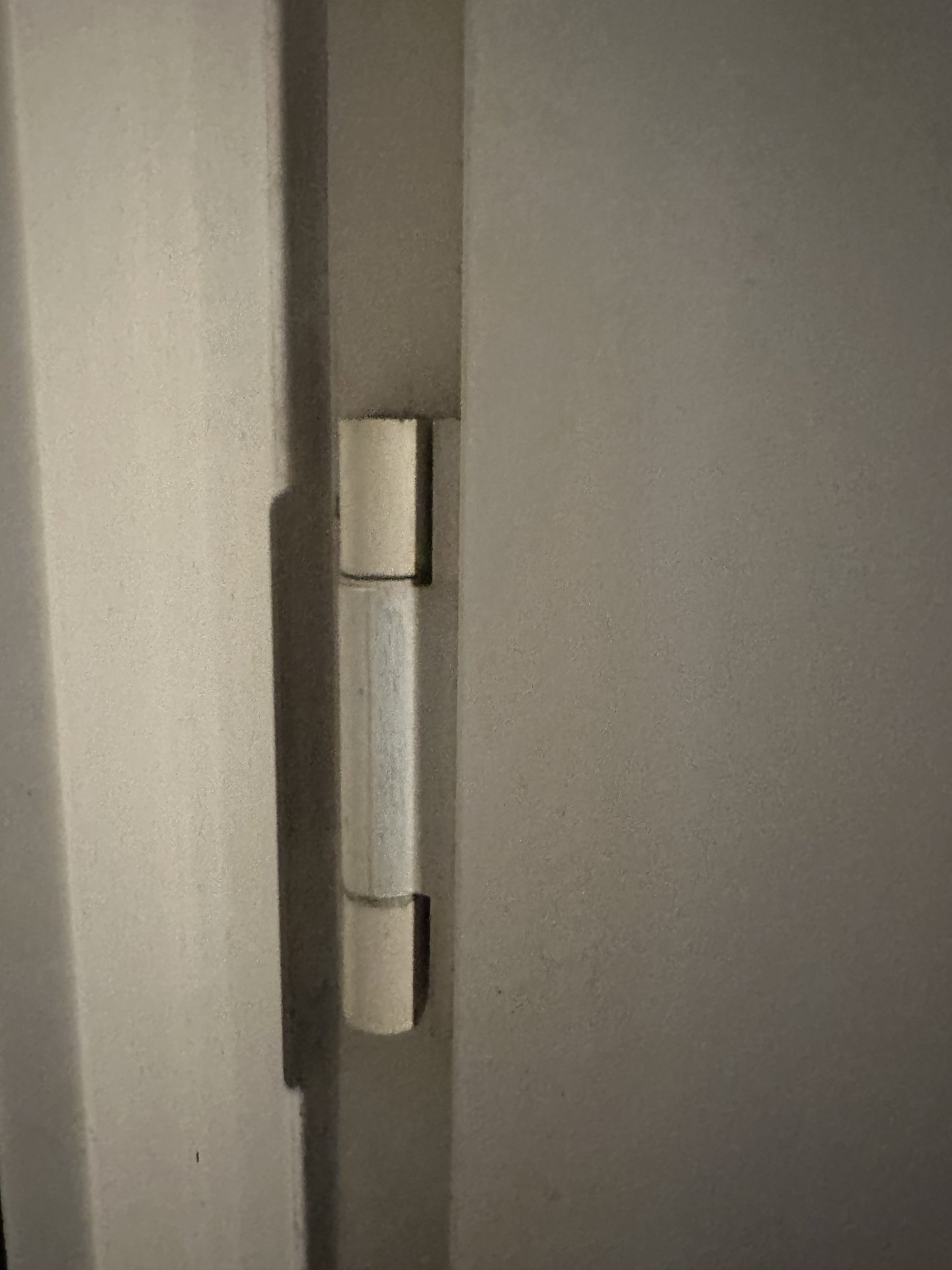

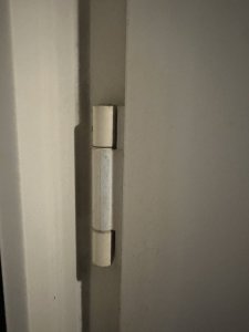

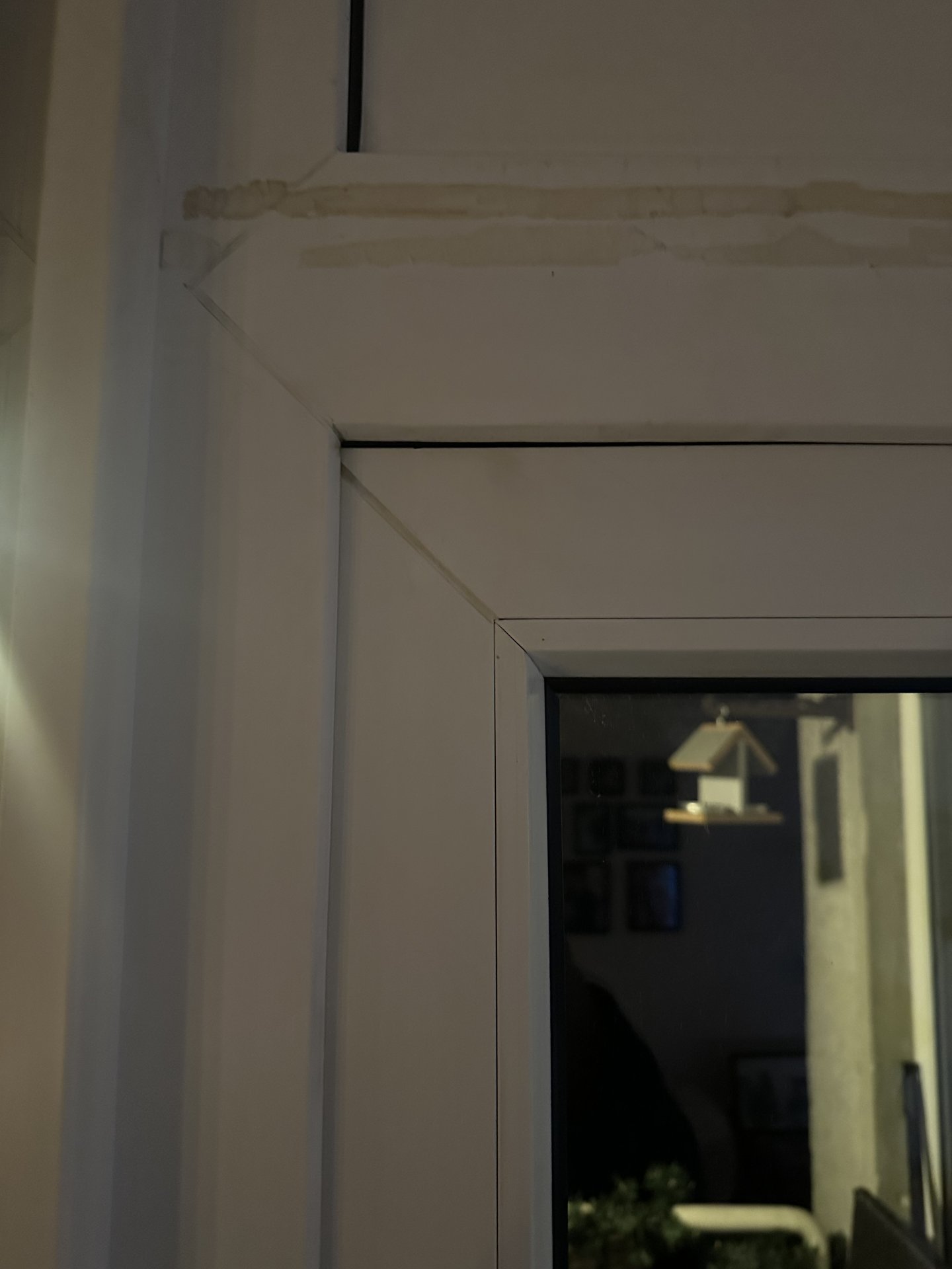

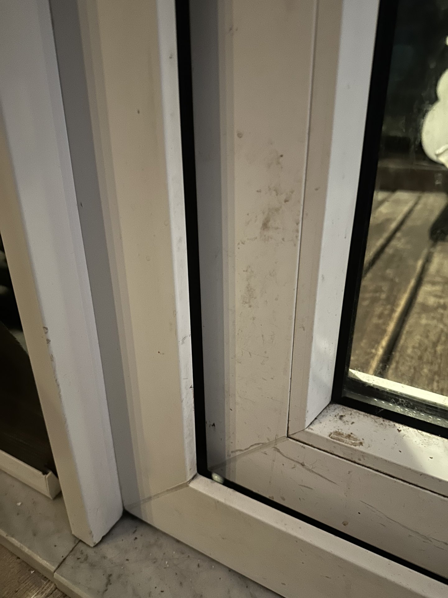

    Guten Abend allerseits,
    mich habe in meiner Wohnung folgendes Problem.
    Die Balkontür hängt und dadurch schließt der untere Zapfen nichtmehr.
    Ich schaue mir jetzt seit drei Tagen sämtliche Anleitungen an, aber leider trifft nichts auf meine Tür zu.
    Die Tür ist von wirus und vermutlich ca. 30 Jahre alt.
    Eventuell hat jemand eine Idee wie man sie richtig einstellt, falls das möglich ist.
    Vielen Dank

    Glas raus und neu verklotzen.
