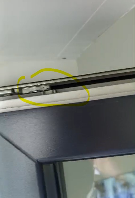

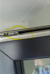

    leider wackelt seit ein paar Wochen unsere Balkontür, ich denke es hat sich irgendwas gelöst.
    Ich habe zwei Bilder eingefügt. Auf Bild2 sieht man, dass diese Schiene nicht mehr richtig drin ist. Ich sehe aber auch keine Einstellschrauben.
    Kann mir jemand sagen, wie ich das wieder korrekt in die Führung bekomme?
    Viele Grüße
    Simon

    Wo wackelt sie, wann wackelt sie?

    Die Tür wackelt an der Seite wo die Scharniere sind, oben rechts. Unten ist ein festes Scharnier, da ist alles gut. Oben kommt es leider manchmal aus der Führung (Bild2) raus. Das passiert beim auf und zu machen. Wenn die Tür zu ist, ist alles gut.
    Das ist wahrscheinlich eine Einstellungssache, ich weiß aber leider nicht wie man das macht :-/

    #1 simon1516 Themenstarter... Balkontür Wackelt in Drehstellung.... Tür Flügel hat sich Abgesenkt, deswegen Greift der Zapfen nicht mehr in den "Axerarm/Scherre/... oder wie auch immer man das Teil bezeichnen will...

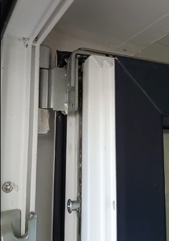

    #5 simon1516 Themenstarter... Unten ist ein festes Scharnier, da ist alles Gut...das stimmt definitiv nicht! ... Einstellungssache... am Eckband gibt es eine Einstellschraube(n)
    #7 simon1516 Themenstarter... Video... zusehen ist das ROTO NT beschlag verbaut ist und das Dreifach Glas mit Thermisch verbessertem Isolierglasrandverbund verbaut ist...
    Glaskugel sagt...
    1. Die Fenstertür ist ca 5 - 9 Jahre alt und wurde noch nie fachgerecht gewartet.
    2. In Folge fehlender Wartung hat sich der Flügel wegen des Gewichts gesenkt/gesetzt/... oder wie auch immer man das Nennen will... was absolut normal ist = kein Mangel.
    3. Es ist ein 4 Seitig Umlaufender Blendrahmen vorhanden = keine Flache Schwelle.
    Empfehlung: Wartungs-/Einstell- Anleitung für ROTO NT im Netz suchen... oder (gleich) Sachkundigen mit der Wartung beauftragen bevor es Teuer wird.
    Hinweise:
    • Da "Schachkundige" wissen das man diese wirklich Schweren Türen zum Einstellen entlasten muss damit die Einstellschrauben nicht "Vermurkst" werden.. wird das nicht in den Anleitungen erwähnt.
    • Da "Sachkundige" wissen das die Einstellschrauben sauber sein müssen und das der Schlüssel wirklich geeignet ist und gut "Sitzen/Passen" muss um die meist absichtlich "Schwergängigen" Schrauben (=sollen sich nicht von selbst bei "Gewöhnlicher" Nutzung verstellen) einzustellen wird auch das nicht in den Anleitungen erwähnt!

    Flügel hat sich gesenkt.

    danke für eure Hilfe.
    Die Einstellschraube an der Oberseite des unteren Scharniers hat das Problem behoben :-)
    Wusste gar nicht, dass man sowas warten muss bzw das sich sowas senken kann. Wieder was gelernt.
